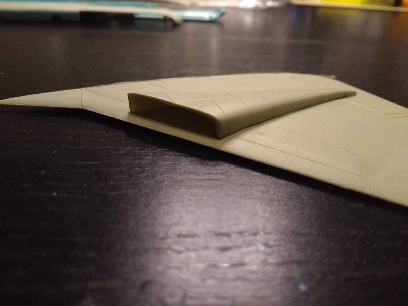

Aus den 2 zertrennten Bauchsegmenten der letzten 262 ( x Wing ) habe ich prima intakes gebastelt und auf dem Flügel einer Mig 31 platziert die dann am Rumpf einer He219 befestigt und mit Canards aus dem Leitwerk einer 747 ein Flugzeug ergeben .

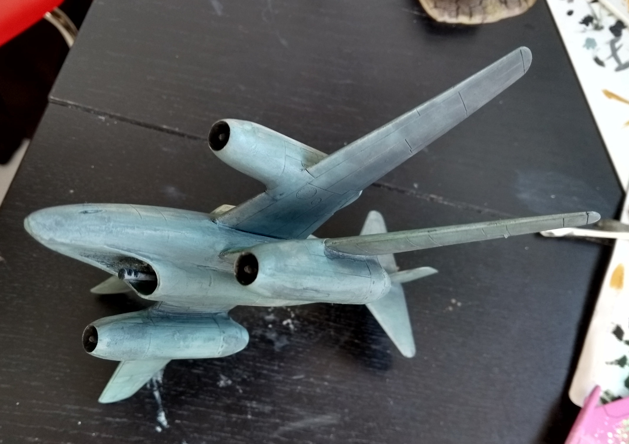

Nachdem die versuchte Camo total daneben ging haben wir extrem washing betrieben und die Kiste gerettet. Danke an meine Frau die mit der Anwendung von Laboralkohol und Wasser die drei Farben Acryl in diese abgeranzte Space War Oberfläche verwandelt hat . Als Nächstes dann ordentlich decals drauf, mal gucken ob wir jetzt auch noch eigene herstellen oder nur altes Material verwenden.

Großartige Lackierung, sieht sehr gut aus .
Bei mir sind jetzt Decals drauf gekommen, und eine Lage Klarlack darüber, jetzt hätte ich gerne noch ein helles washing, aber überhaupt keine Ahnung wie das gehen könnte .

@killi
Solltest du Aqua-Farben genommen haben, dann würde ich auf enamel umschwenken und mit Waschbenzin arbeiten.
Sprich deine Farbe stark mit Waschbenzin "verwässern" und per Kapillareffekt die Suppe in die Fugen einfließen lassen.
Überschüssiges Material kann man dann mit einem reinen Waschbenzin-Pinsel wieder aufnehmen.
Wichtig ist, dass der Flieger sicher gut durchgetrocknet ist/war.
Ich würde deine "Basisfarbe" mit weiß verdünnen bzw aufhellen.jetzt hätte ich gerne noch ein helles washing, aber überhaupt keine Ahnung wie das gehen könnte .
