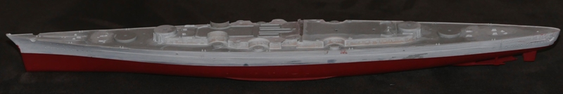

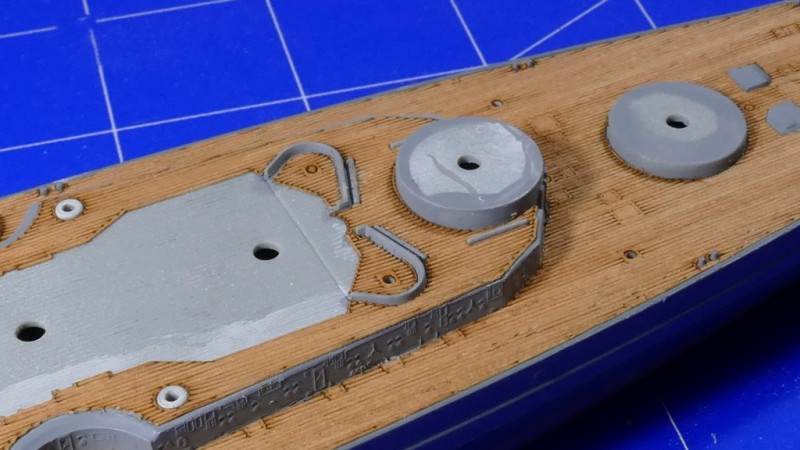

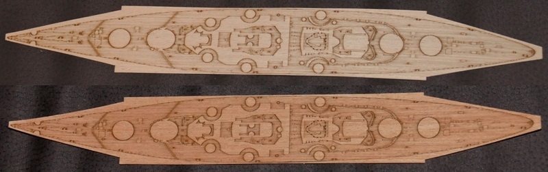

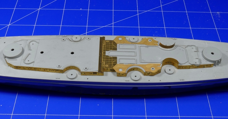

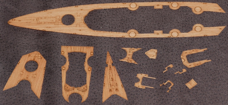

Zuerst einmal viel mir das Holzdeck auf, welches in meinen Augen viel zu hell ist. Folglich habe ich es etwas mit stark verdünntem "burnt Amber" verdunkelt.
Das sieht dann so aus, in etwa:
Oben : Vorher
Unten: Jetzt
Die einzelnen Teile sind extrem dünn und ich befürchte diese teilweise nincht in einem Stück von der Klebeschutzfolie zu bekommen. Aber wir werden sehen.
Aber, dass es diesmal extrem fummelig wird, war ja irgendwie auch klar. Also darf ich mich auch nicht beschweren.

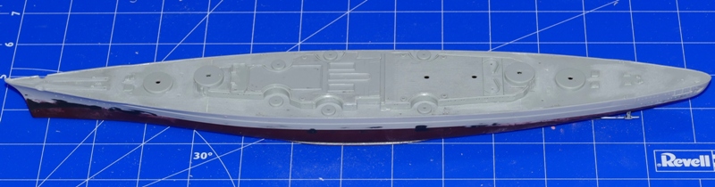

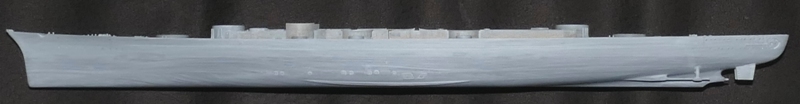

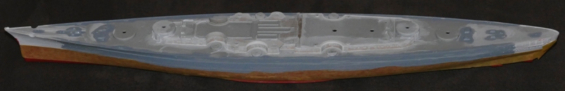

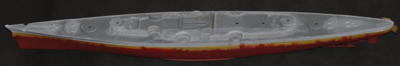

Ansonsten habe ich angefangen den Rumpf zusammen zu bauen. Das waren ja nicht so viele Teile. Ich baue die Bismarck übrigens komplett, also keine Wasserlinie.
Das ging soweit schnell. Nun alles schön spachteln und schleifen! Alle Bullaugen habe ich mit einem 0,5mm Bohrer aufgebohrt! Dann alle Teile an Deck angebracht, welche benötigt werden um die Ätzteile anzubringen. Danach alles Störende entfernt, was später durch Ätzteile detailreicher dargestellt wird.
Das ist alles bereits geschehen und sieht bisher so aus:
Nun werden als nächstes einige Ätzteile angeklebt. Danach kann ich den Rumpf dann grundieren, eventuell noch mal schleifen(wenn es sein muss), und schließlich lackieren.

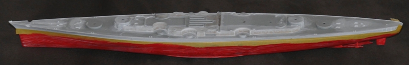

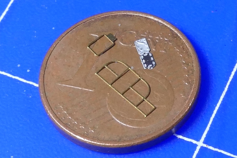

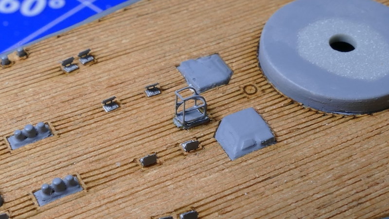

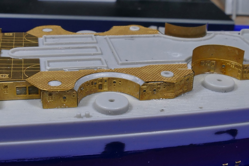

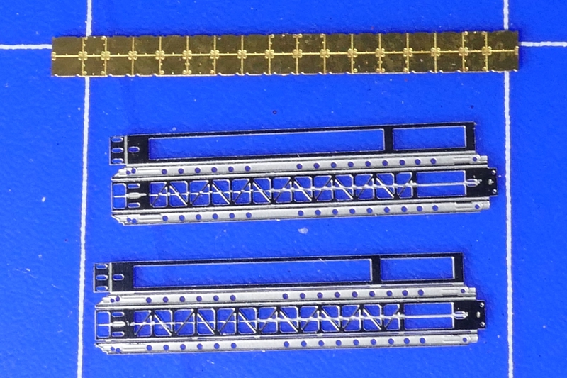

Nachdem ich also den Rumpf soweit geschliffen habe, ging es daran ein paar Ätzteile anzubringen.
Als erstes diese hier:

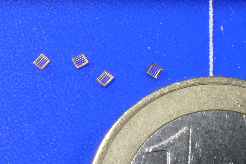

Ja, nicht wirklich riesig. Und ich hatte Angst diese an den Rumpf zu kleben.
Ich befürchtete einfach, dass ich im Laufe der Zeit eins nach dem anderen verlieren werde. So habe ich mich entschlossen, diese Teile mit 2 Komponenten-Kleber anzukleben.
Das hält!
Die Position der Teile habe ich grob der Anleitung entnommen. Am Rumpf selber war da nichts für vorgesehen. Im Nachhinein hätte ich besser ein Stück Klebeband an den Rumpf geklebet und die Teile daran ausgerichtet.
Aber gut, hinterher ist man immer schlauer.

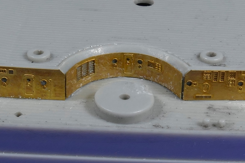

Dann habe ich noch den Rest Ätzteile angebracht.

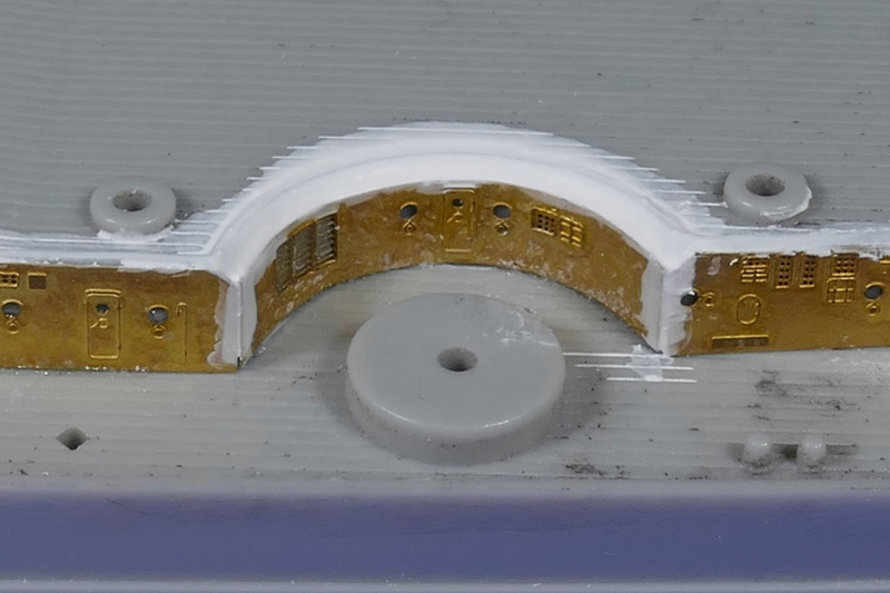

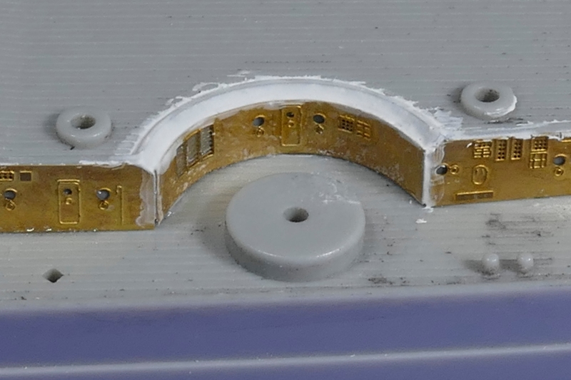

Was hier immer etwas blöd ist, dass diese Teile natürlich nie exakt passen und man immer irgendwo einen Spalt hat, den man verschließen muss.
Das hier meine ich:

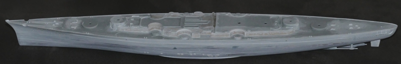

Ich habe also nun etwas vallejo plastic putty genommen und damit die Spalte geschlossen. Sieht dann etwa so aus:
Anschließend noch mit Grundierung drüber:
Nun kann ich als nächstes den Rumpf grundieren. Dann sehe ich auch besser, wo es noch etwas Nacharbeit bedarf. Grundiert wird nächste Woche irgendwann. Danach muss ich mich ja festlegen welche Lackierung ich wähle.

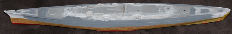

Ansonsten nun die nächsten Fortschritte:

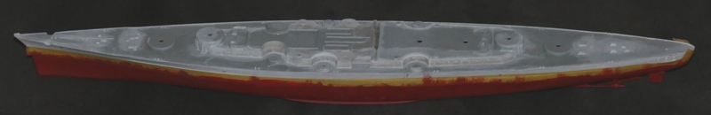

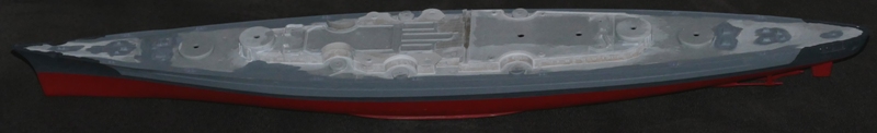

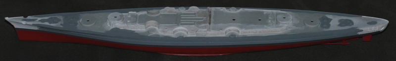

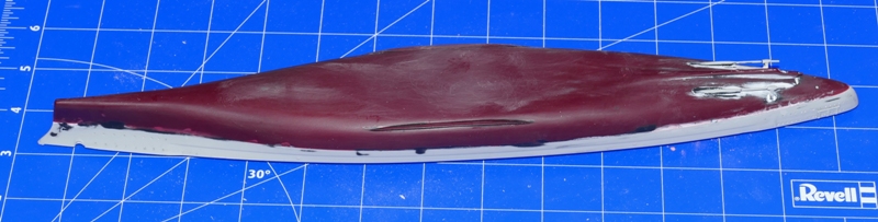

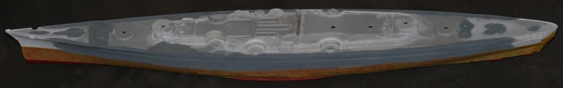

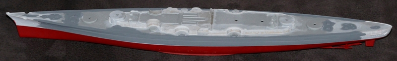

Es kam etwas Farbe ins Spiel.

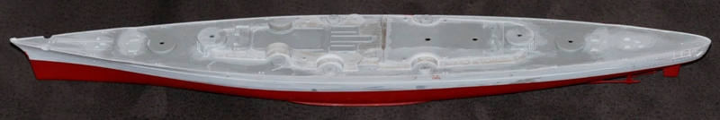

Eigentlich wollte ich zumindest den Rumpf mit der Airbrush lackieren. Das ging aber schief. In meiner Gartenhütte, wo ich immer lackiere, trocknet einfach nichts.(Zu feucht)
Deswegen habe ich mich nun entschieden, die gesamte Bismarck mit dem Pinsel zu lackieren!

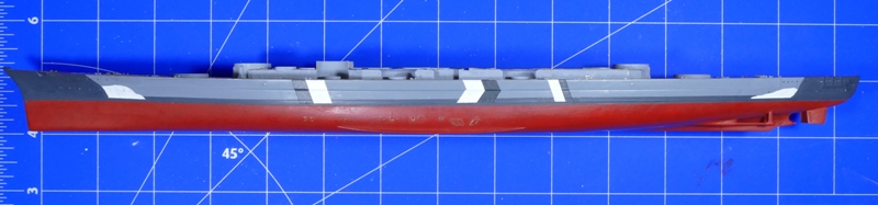

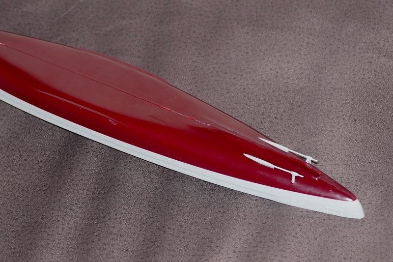

Als erstes wurde natürlich grundiert. Anschließend die einzelnen Farben in mehrereren Schichten, mit zwischendurch schleifen, auf den Rumpf aufgebracht.
Hier mal eine kleine Bilderserie von (Fast) jedem einzelnen Arbeitsschritt:
Soweit so gut.
Morgen schaue ich dann noch mal drüber, ob ich etwas vergessen habe.
Dann sollte ich eigentlich das Holzdeck aufkleben können.
Die Schwarz-Weißen Streifen der Tarnung kommen erst später, sobald ich die Aufbauten zum größten Teil montiert habe.

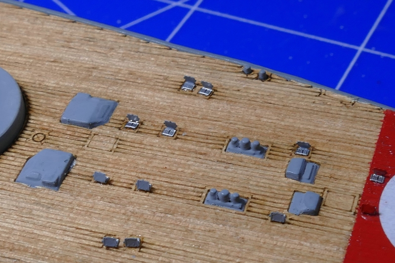

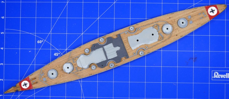

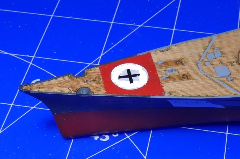

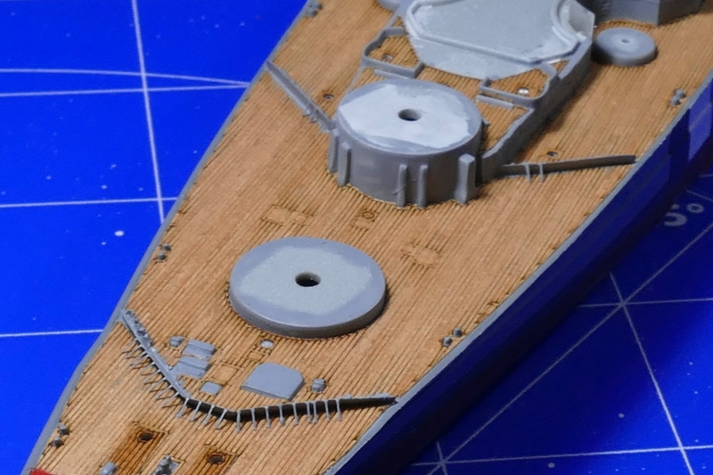

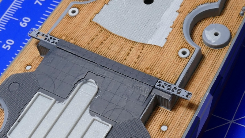

So, nun habe ich bereits mein erstes Holzdeck verklebt.
Das ging so la la...
Ist mir natürlich stellenweise eingerissen. Sieht man aber nun eigentlich nicht mehr. Spätestens wenn da nachher noch etwas Ölfarbe ran kommt, kann ich das ein oder andere noch etwas kaschieren.

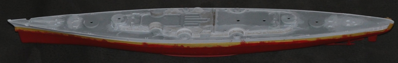

Des weiteren ist der Rumpf nun soweit lackiert, dass ich ab morgen eigentlich endlich richtig anfangen kann.
Bis jetzt ging es ja noch, was die Größe der Bauteile anging. Aber ab nun wird die Sache fummelig, klein und winzig.
Aber genau das war ja der Reiz an diesem Bausatz!

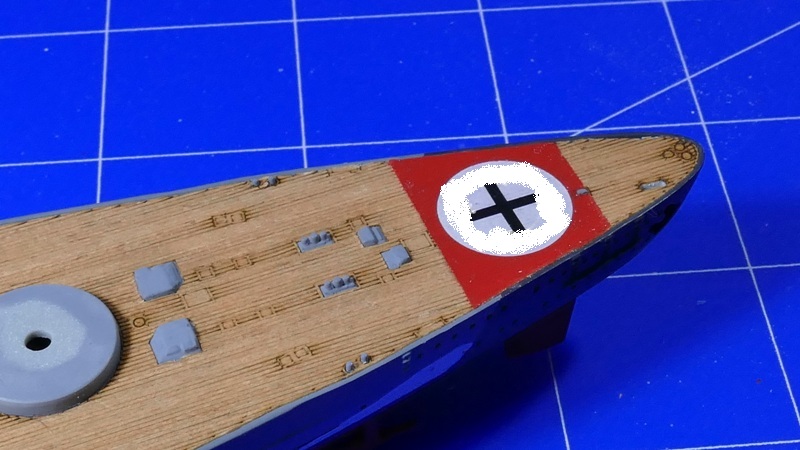

Ich habe hier noch mal ein paar Bilder gemacht.
So ganz klar war mir das alles nicht mit diesen schwarzweißen Streifen. Ich hoffe aber, dass sich später alles irgendwie sinnvoll ergänzen lässt.
Aber hier erstmal einpaar Fotos:
Ich habe noch ein paar Nahaufnahmen geschossen.
So einiges kann ich später noch korrigieren. Aber für hier und jetzt bleibt das erst einmal so.

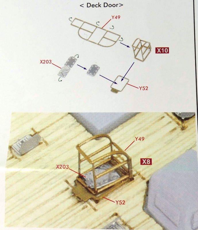

Ich werde zunächst einmal noch etwas beim Rumpf bleiben. Hier gibt es einiges an Teilen zu verbauen. Extrem blöd sind die ganzen Fehler in der Anleitung von Pontos!
Man sucht ständig nach den richtigen Nummern.

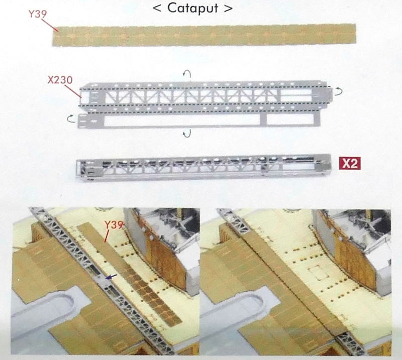

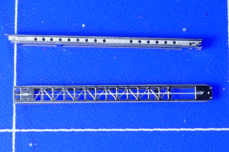

Da wäre als erstes das Katapult:
Das ging alles soweit Problemlos vonstatten.

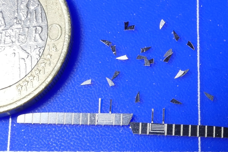

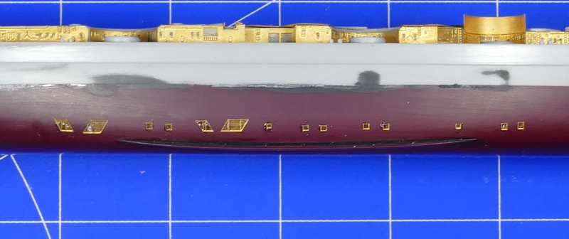

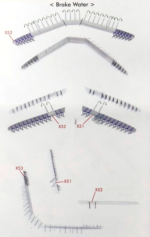

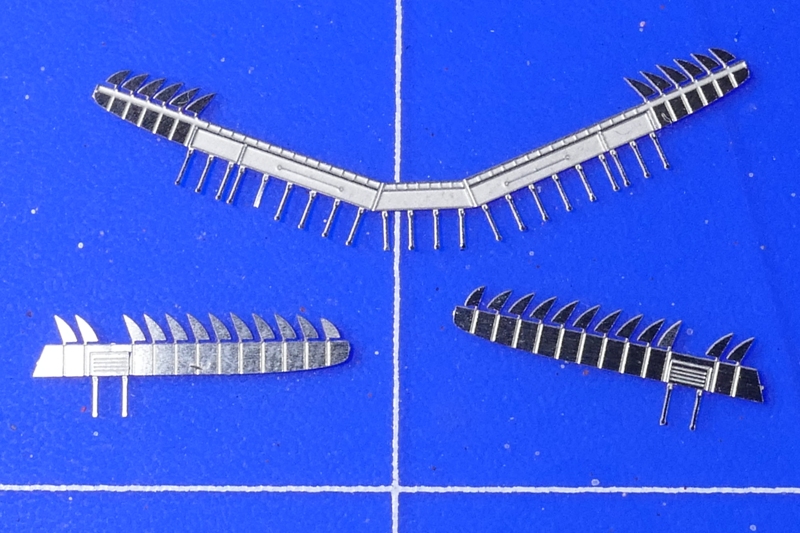

Etwas schwieriger waren dann diese Wellenbrecher(?).
Hier habe ich leider beim umbiegen alle kleinen Einzelteile abgebrochen. So musste ich diese mühsam einzeln wieder ankleben. In dieser Größe garnicht so einfach. Dann habe ich auch noch 2 verloren...
Diese kleinen Teile sind echt schwierig zu handhaben. Einmal falsch erwischt, und schon sind sie weg, unauffindbar verschwunden.
Aber sie sind nun dran und montiert!

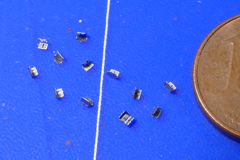

Ein paar Klappen am Heck des Schiffes habe ich auch noch angebracht. Ich weiß manchmal garnicht was das für Teile sind, die ich da verbaue. Wenn ich mal etwas falsch bezeichne, möge man mir das verzeihen. Ich habe mich ja nicht so ausgiebeig mit der Bismarck beschäftigt, wie einige andere in diesem Forum.
Ich bau so einfach drauf los!
Hier die Klappen, teilweise geöffnet dargestellt:

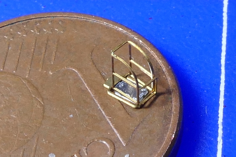

Und schließlich habe ich noch diese Treppenaufgänge gemacht.
Uff, das wäre schon mal geschafft!

Die Wellenbrecher fande ich schon in 1:350 eine ziemliche Herausforderung, aber das Ganze in 1:700 :?
Übrigens: die Klappen sind meines Wissens nach Scheinwerfer.

Die Wellenbrecher können einen schon Wahnsinnig machen , dann aber in dem Maßstab , :respekt: . Da gibt Pontos aber alles . Für den Maßstab haben die aber ordentlich was beigelegt . Der Kleinkram macht dann auch das ganze aus , je mehr Details je besser wird das ganze am Ende werden
