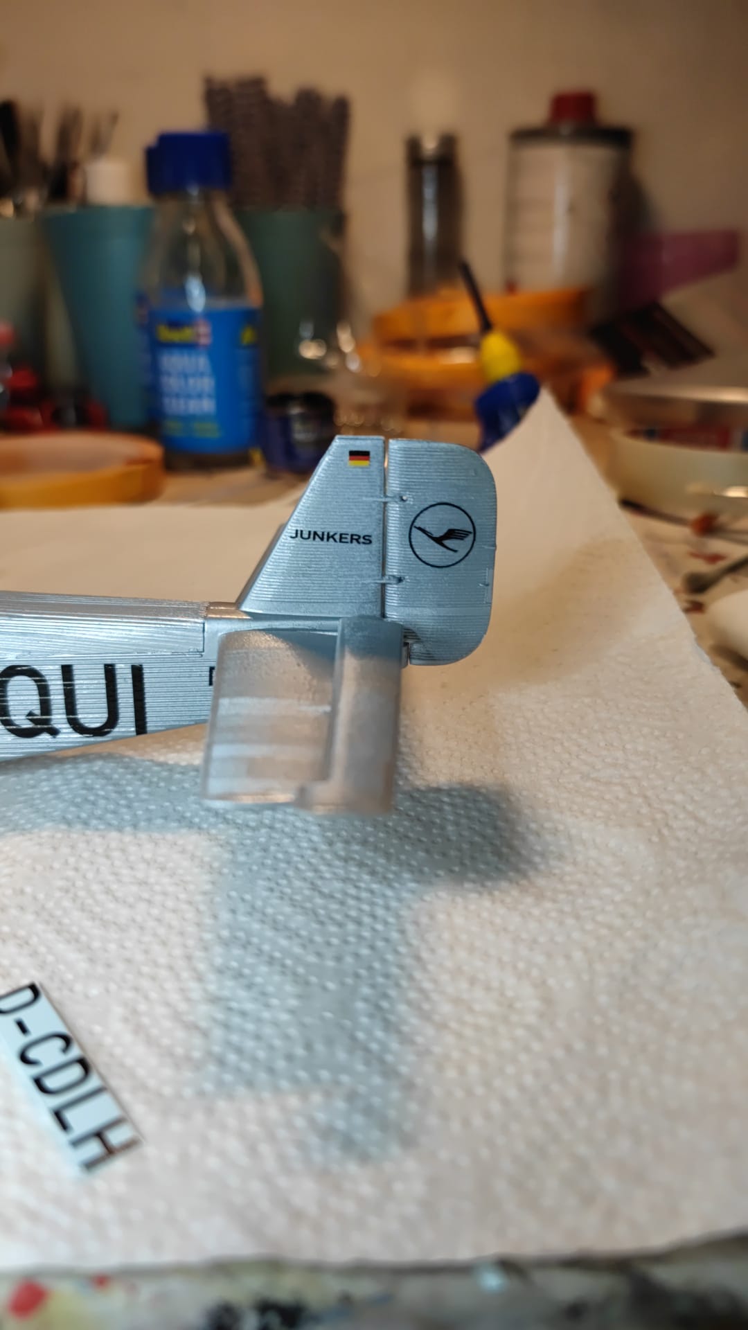

ich habe ein Problem. Ich habe die Junkers lackiert, dann Glanz-Klarlack drauf und wollte die Decals von Peddinghaus aufbringen. Die Trägerfolie ist dicker als "normal". Trotz Unmengen Revell Decalsoft wollen die Dinger weder Halten, noch sich an die Struktur schmiegen.
Hat jemand eine Idee für mich?

Hi Wolf,
ja die Wellblechstruktur der Ju ist für Decals sehr
heikel.
Zur Vorbereitung würde ich den Decalbereich
mit glänzendem Klarlack vorbehandeln.
Nach dem Trocknen mittels Q-Tip, den
Bereich noch polieren.
Das Decal in warmen Wasser (ca.45Grad) mit einem
Schuss Essig darin vom Trägerpapier lösen.
Ebenso mittels Q-Tip die Decals in das Wellblech
"eindrücken".

Hallo Jan,
alles genauso gemacht aber das Material ist wohl zu dick..... auf der Tragfläche habe ich die Buchstaben vollständig ausgeschnitten und dann aufgebracht. Die sind groß genug dafür. Wurde aber auch nur geht so...

Und auf dem Bild sehe ich gerade, dass sich der Junkers Schriftzug verschoben hat....

Sieht doch auf den Fotos gut aus .
Ich hatte die Revell wk2 Version in 1/48 . Das größte Problem ist hat das Wellblech . Mehrfarbige Lackierungen wie auch Decals sind da schon echt ne Hausnr.
Aber was man bei Deiner sehen kann sieht gut aus finde ich
