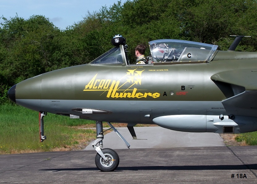

Laut Bauanleitung hätten als Nächstes sowohl beim Bausatz Nr. 04186 als auch beim Bausatz Nr. 04350 der Schleudersitz und der Steuerknüppel mit der Cockpitwanne verklebt und an dieser das Instrumentenbrett befestigt werden sollen. Stattdessen löste ich aber zunächst einmal beide Rumpfhälften vom Spritzrahmen.
Den Griff für die Notentriegelung und Abwurf der Cockpithaube, der sich hinter einer Scheibe befindet, gibt es nur links unterhalb des Cockpits. Im Gegensatz dazu haben beide Rumpfhälften an entsprechender Stelle eine Gravur zur Darstellung dieses Details. An der linken Rumpfhälfte habe ich sie aufgebohrt (A), rechts dagegen verspachtelt und verschliffen. Die Bohrung A wird später mit einem Stück transparenten Plastik, Kristal Klear o. ä. verschlossen.
Die Originale der vier Hawker Hunter, die ich baue, verfügten wie alle Einsitzer über einen in den Vorderrumpf integrierten Kanonenbehälter, dessen Bestandteil u. a. die Magazine der vier ADEN-Bordkanonen (30 mm) sowie deren Läufe sind. Er kann für Aus-/Einbau mit Handkurbeln und übersetzten Seilzügen abgesenkt bzw. angehoben werden. D. h., dass zum Aufmunitionieren einfach der komplette Behälter mit den leeren Magazinen gegen einen vollen mittels Muskelkraft getauscht wird, was gute Bodencrews in weniger als 5 Minuten schafften. Die Öffnung für die Befestigung der Kurbeln beiderseits des Rumpfes hat Revell mittels einer runden Gravur nachgebildet, die ich ebenfalls aufbohrte (B).
Verspachtelt wurden an der linken Rumpfhälfte später außerdem noch die fünf schräg angebrachten Gravuren (C), da ich feststellte, dass es den Stauluftauslass der Klimaanlage, die der Belüftung, der Druck- und Temperaturregelung im Cockpit sowie der Entfrostung der Cockpithaube bzw. der Frontscheibe dient, nur rechts hinter dem Cockpit am Rumpfrücken gibt.
Blick auf die Backbordseite des Originals. Es handelt sich um eine F. Mk.58, die einst bei der Schweizer Luftwaffe mit der Kennung J-4082 flog und heute mit der zivilen Kennung SE-DXM in den Farben einer F. Mk.50 (J-34) der schwedischen Luftwaffe beim Swedish Air Force Historic Flight fliegt. Die F. Mk. 50 (J-34) war die schwedische Exportversion der Hunter F. Mk.4.
A = Griff Notentriegelung Cockpithaube
B = Öffnung für Kurbel ADEN Gun-Pack
C = kein Stauluftauslass
Wie bereits erwähnt, gibt es den Griff für die Notentriegelung und Abwurf der Cockpithaube, der sich hinter einer Scheibe befindet, beim Original nur links unterhalb des Cockpits. Im Gegensatz dazu haben beide Rumpfhälften an entsprechender Stelle eine Gravur zur Darstellung dieses Details, die ich an der rechten Rumpfhälfte verspachtelte (A).
B kennzeichnet die aufgebohrte Gravur, mit der die Öffnung dargestellt wird, die der Befestigung einer der beiden Handkurbeln und der übersetzten Seilzüge dient, mit denen sich der in den Vorderrumpf integrierte Gun-Pack absenken und anheben lässt. Bei den 30mm-Bordkanonen der Hunter handelt es sich übrigens um eine vom Armament Development establishment der ENfield Royal Small Arms Factory weiterentwickelte MK213C, die im 2. Weltkrieg von der Fa. Mauser konstruiert wurde. Sie sollte als Bewaffnung für die FW 190 bzw. TA 152 dienen, kam jedoch über das Prototypenstadium nicht hinaus.
C stellt eine Klappe dar, hinter der sich eine Öffnung befindet. Mit Hilfe dieser Öffnung lässt sich die Einstiegsleiter am Flugzeug befestigen. Die Öffnung kann anscheinend auch direkt als Tritt benutzt werden, um ins Cockpit zu gelangen. Den mir bekannten Fotos zufolge befindet sich die Klappe nur links am Rumpf. Deshalb habe ich die Gravur an der rechten Rumpfhälfte verspachtelt und verschliffen.

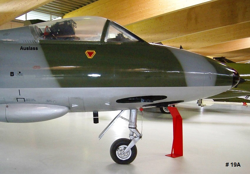

Steuerbordseite einer F. Mk.51 (dänische Exportversion der F. Mk.4). Erkennbar ist, dass der Griff für die Notentriegelung und den Abwurf der Cockpithaube ebenso wie die kleine Klappe, die zum Befestigen der Einstiegsleiter verwendet wird, auf dieser Seite nicht vorhanden sind.
