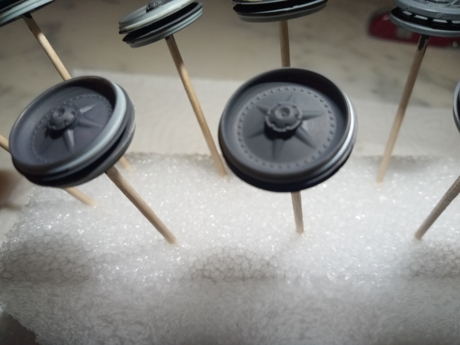

Beiträge: 5006
Been thanked: 29 times
Hallo an alle Interessierten,
der Bauabschnitt Nummer 4 wurde in Angriff genommen.
Hier befasste ich mich mit den Laufrollen, Antriebskränzen und den Leiträdern.
Als erstes ging es an das Zusammenkleben, exklusiv der Gummiflächen an den Laufrollen.
Die Gummifläche ist jeweils separat an die Laufrollen (die jeweils aus 6 Einzelteilen bestehen) zu kleben.
Um mir ein Abkleben bei der Bemalung zu ersparen, wurde diese erst nach der Bemalung auf
die Rolle geklebt.
Hierbei muss man jedoch sehr aufpassen, das keine Farbe auf den Klebeflächen der
Gummifläche sowie der Laufrolle kommt. Ansonsten passen diese nicht zusammen.
Dafür ist der Sitz zu stram.
Die Passform ist auch bei diesem Bauabschnitt hervorragend.
Man muss bei den Laufrollen und Antriebskranz nur etwas aufpassen, damit man die
richtigen Teile erwischt, da dem Bausatz auch die entsprechenden Teile
für die Ausführung F vom Panzer II bei liegen.
Bei dem Seitenvorgelege wich ich von der Schrittreihenfolge ab.
Dieses sollte erst mit dem Antriebskranz verbunden werden.
Ich habe es direkt an die Wanne gesetzt.
Auch beim Seitenvorgelege durften wieder Muttern (jeweils 3) separat
verklebt werden.
Der Bausatz besticht doch in der Anzahl der zu verbauenden Kleinteile.
Andere Hersteller hätten hier mehrere Einzelteile zu einem Vergossen.
Zum Bemalen lasse ich oft Einzelteile teils am Gießast dran.
Um hier ein besseres Handling beim Bemalen zu haben.
Bemalt wurde hier die in Panzergrau 78 und die Gummifläche in Anthrazit 09.
Danach wurde alles mit Matten Klarlack 02 versiegelt.
Darauf folgte noch ein Washing, mit dem Revell Weatheringset (schwarze Pigmente
vermischt mit Wasser).
Das Washing sieht noch etwas "flach" aus.
Das wird später durch ein Drywash mit weissen Pigmenten noch etwas
hervorgehoben.
Die Rollen/Räder/Kränze lege ich erstmal beiseite und verbaue diese vorerst nicht.
Erst wenn ich die Kette in Angriff nehme, kommen die ran.
Da diese mich sonst doch arg stören würden, beim weiteren Bau/bemalen.
Stand der Dinge:
