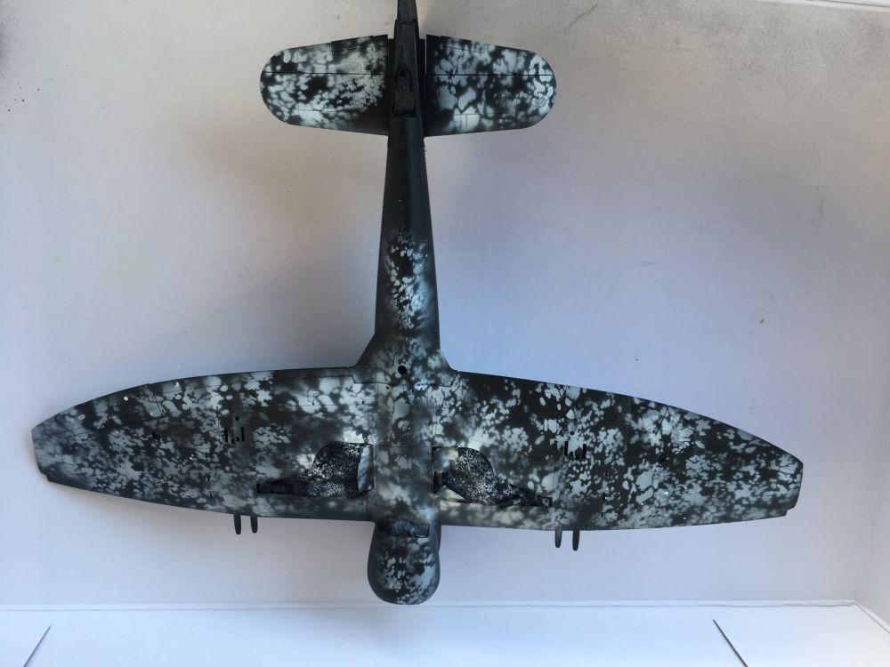

Nun ist der Flieger aus der Sprühdose grundiert worden und zeigt schön, wo noch Spachtel und Schmirgelpapier ran muss.
Allerdings sieht man auch die vielen schönen Details jetzt richtig gut.

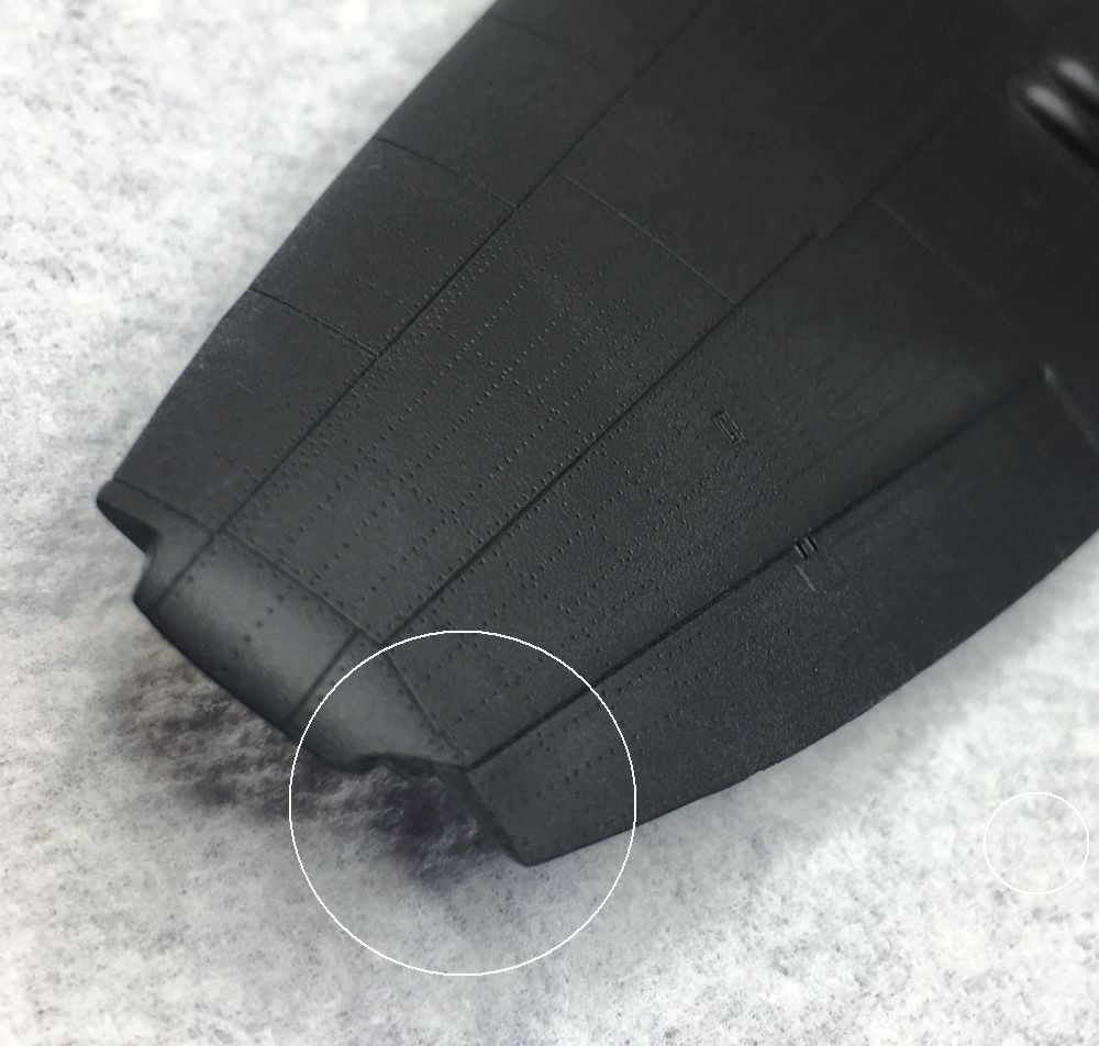

Unverständlicherweise ist wohl beim Festhalten ein Stück an der Flügelspitze abgebrochen, was 2 Tage unbemerkt blieb.
Wundersamerweise habe ich das Teil wiedergefunden. Es war kein angeklebtes Teil sondern ein Stück des Flügels,
das ich tatsächlich wieder ankleben und mit Sekundenkleber auffüllen konnte.
Erstmalig habe ich dann die Flächen mit einer Schablone von UvdR schattiert.
Mal sehem, wie das nachher wird.

Du musst nur aufpassen, die Farbe nicht zu deckend aufzutragen, da sonst der Effekt verschwindet. Vor allem auf der Oberseite ist es durch die Zweifarbtarnung schwieriger.
Ich hatte mir mal bei einer Spitfire die Mühe gemacht das Tarnmuster jeweils abzudecken, damit die Schattierung durch 2 maligen Farbauftrag nicht verschwindet.
Das schaut in der Tat interessant aus, diese Art von Preshading habe ich auch nicht gesehen. Bin mal gespannt aufs Endergebnis.

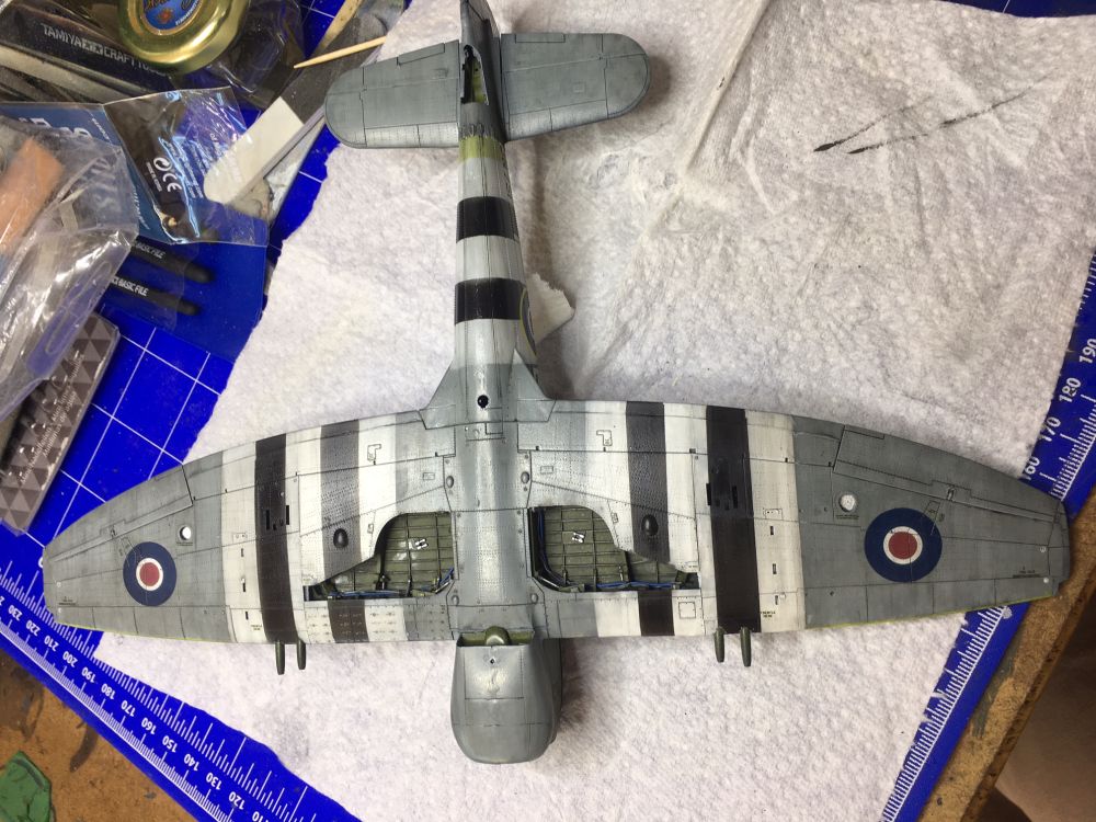

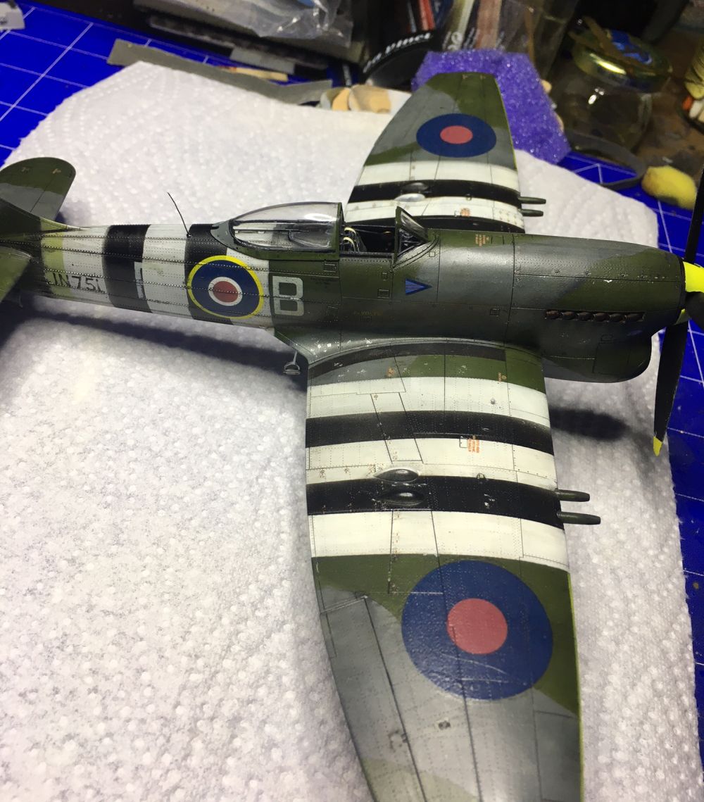

Nach einem verregneten Wochenende habe ich einiges an Lackier- und Abklebearbeit geschafft.
Gesprüht habe ich mit Laquerfarben von Tamiya und AK (Real Colors). das ging echt super, da man diese nur in dünnen Schichten auftragen kann. Nebenbei ergeben die Farben auch noch eine sehr widerstandsfähige Oberfläche.
Die vorher aufgebrachte Schattierung schimmert noch sehr gut durch und ergibt eine lebhafte Optik. Lediglich die schwarzen Invasionstreifen decken fast alles ab.
Leider sieht man dies auf den Fotos nicht gut. Vielleicht bekomme ich es noch besser gezeigt.
Als nächstes wird dann Tamiya Laquer Glanz aufgetragen und die Decals aufgebracht. Das wird wegen der vielen Stencils auch abendfüllend.
Das auf der einen Flügelunterseite etwas Weiß unters Tape gelaufen ist macht nichts. Nach dem anstehenden Ölwashing hat sich das erledigt.

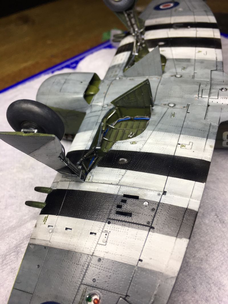

Ich habe nun die Decals aufgebracht und bei den Größeren nach einem Tag die Trägerfolie abgezogen.
So sieht Eduard das mit den eigenen Decals vor. Mit Klebeband abtupfen ging soweit auch ganz gut, aber leider nicht vollständig ohne Beschädigungen. Ob dies schon der Weisheit letzter Schluss ist, mag ich zu bezweifeln.
Etwas mühselig war das Aufbringen der fast 160 Schraubenmarkierungen.

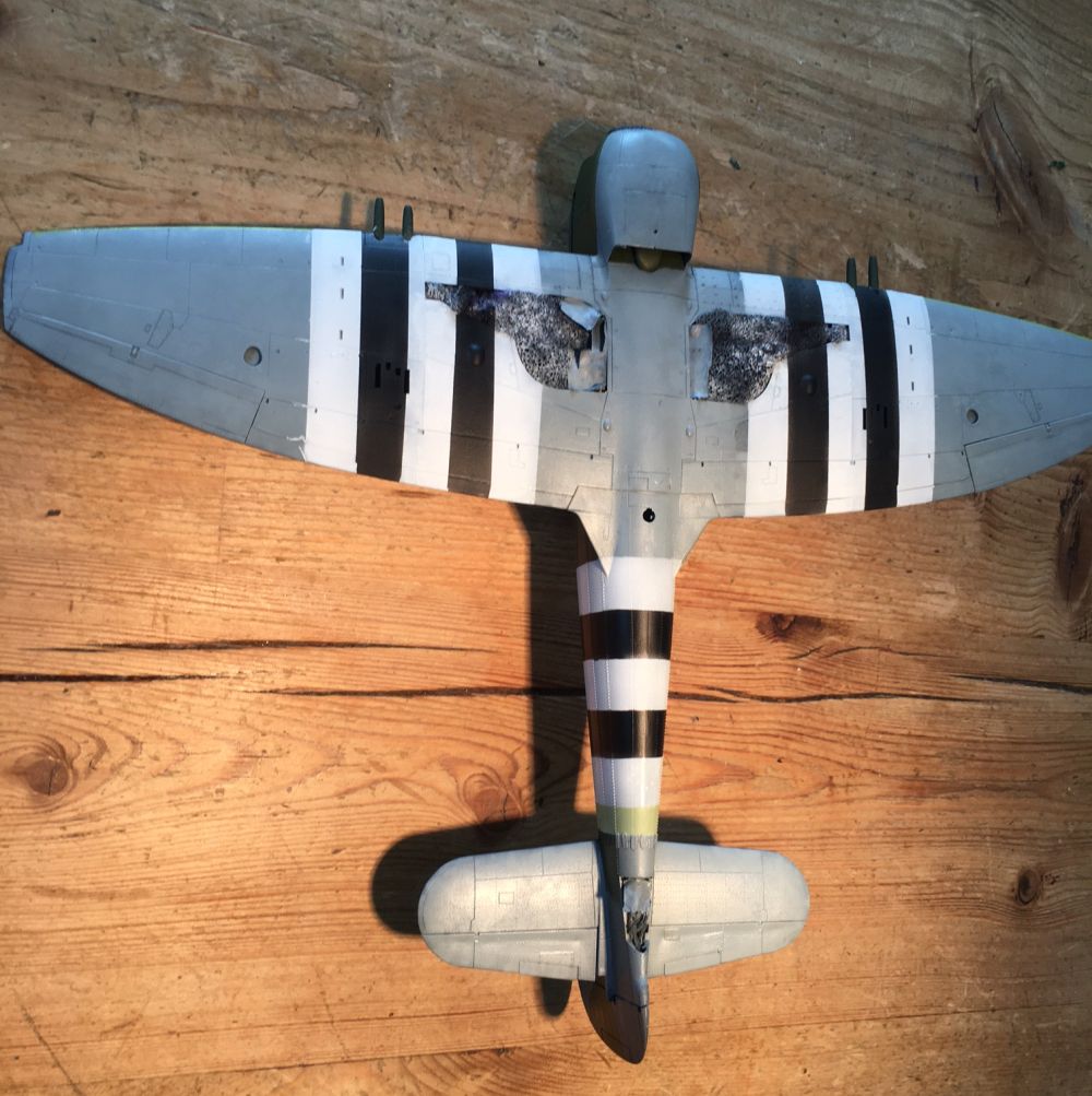

Zum Altern habe ich es erst mit Panelliner versucht, was mich aber nicht zufriedenstellte,
Darum musste Ölbrühe (schwarz und blau) herhalten.
Auf dem ersten Bild ist nur ein Flügel eingesaut. Das habe ich dann auf die ganze Unterseite ausgedehnt. Dann bin ich erst mal 10 km gelaufen , um danach mit Wattestäbchen, Tuch und Terpentin den Dreck wieder von den Flächen zu wischen.
Das Resultat finde ich ganz ansprechend.
Ist halt gebraucht der Flieger...

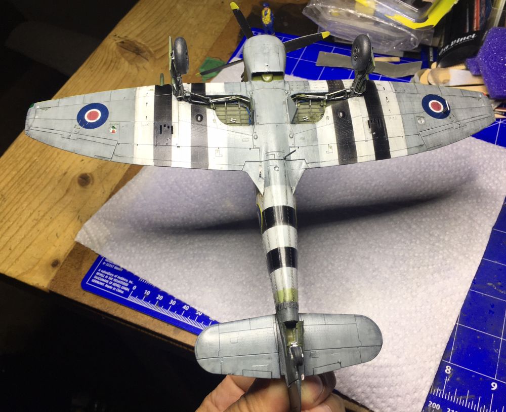

Nun ist auch das Fahrwerk fertig zum Einbau.
Erstmal habe ich alle Teile lackert. Bei den Abdeckungen musste natürlich der Verlauf der Invasionstreifen berücksichtigt werden.
Ansonsten wurden nur die Bremsleitungen mit Bleidraht nachgerüstet.
Dann wurden die Teile gealtert und die großen Abdeckungen an die Beine geklebt.
Das Sponrad plus Abdeckung ist montiert.
Auch das Hauptfahrwerk ist nun komplett an seinem Platz. Zusätzlich habe ich noch je eine Leitung aus Bleidraht in die Schächte gelegt.
Damit kann der Kleine endlich auf eigenen Beinen stehen ;-)

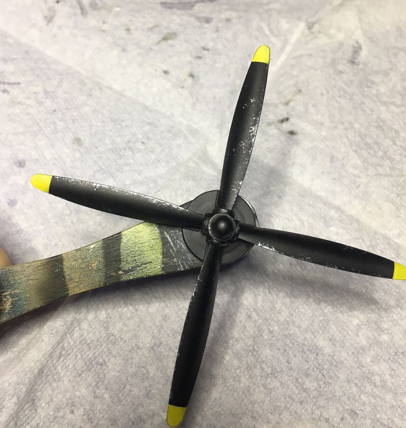

Auch die Luftschraube und der Spinner sind fertig und warten auf die Montage.
Den Spinner habe ich mit LP Gelb von Tamiya ohne Grundierung direkt auf Plastik gesprüht.
Das ergab eine klasse und sehr kratzfeste Oberfläche.

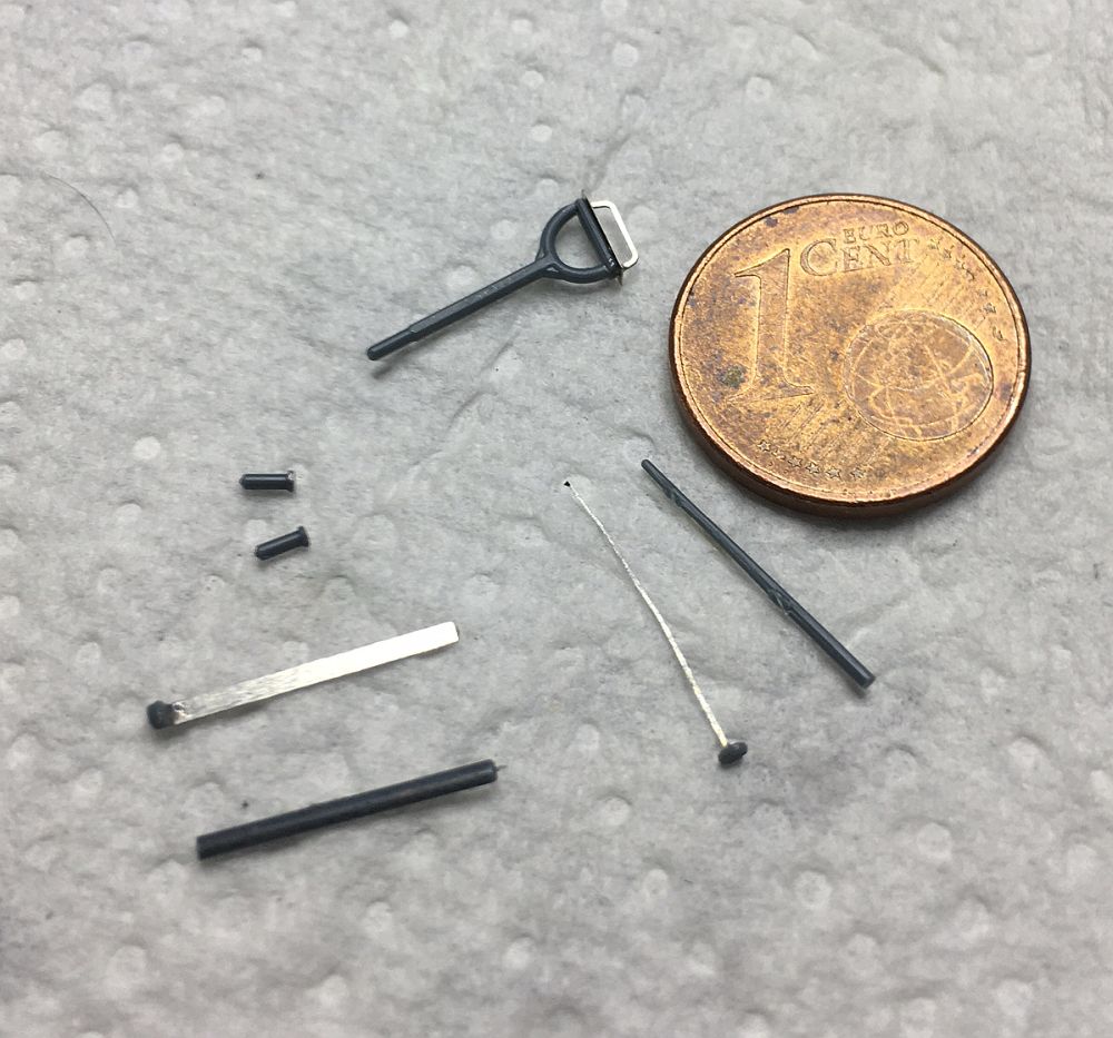

Dann habe ich noch die Einstiegshilfe und die Antennen auf Metal umgebaut. Die abgeschnittenen Plastikteile liegen zum Vergleich daneben.

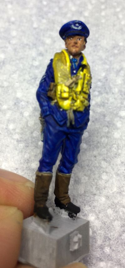

Plusmodel stellt den schön detailierten britischen Piloten.
Grundiert und mit dem Pinsel bemalt, wartet er noch auf eine Mattierung und seinen Platz beim Flieger.
Schärfer gibt mein Ipone leider bei den Bildern nicht her, sorry.

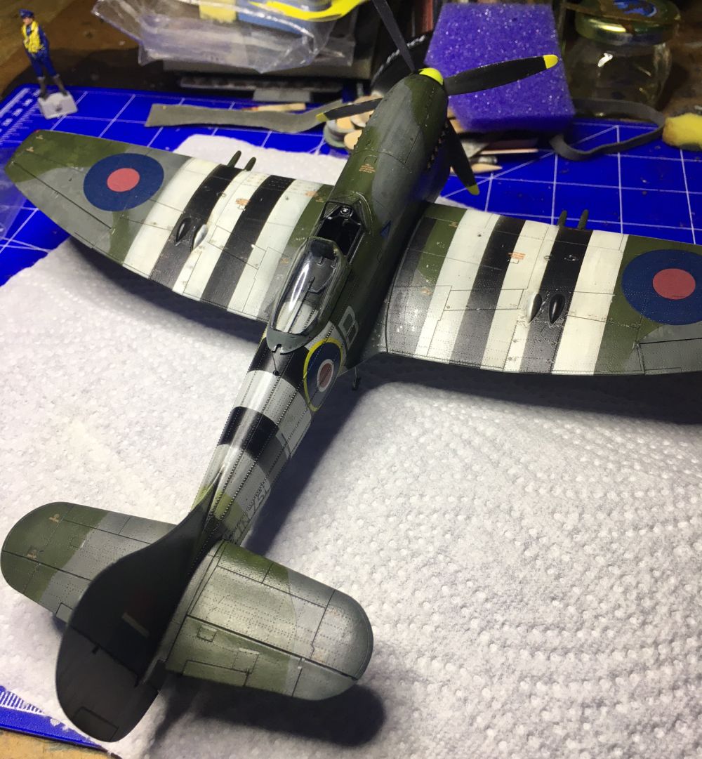

Nun sind auch die Kleinteile und die Haube montiert und das Modell so gut wie fertig.
Abschließend nun ein paar Bilder von der fertigen Tempest.
