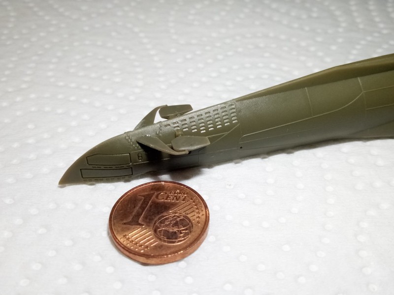

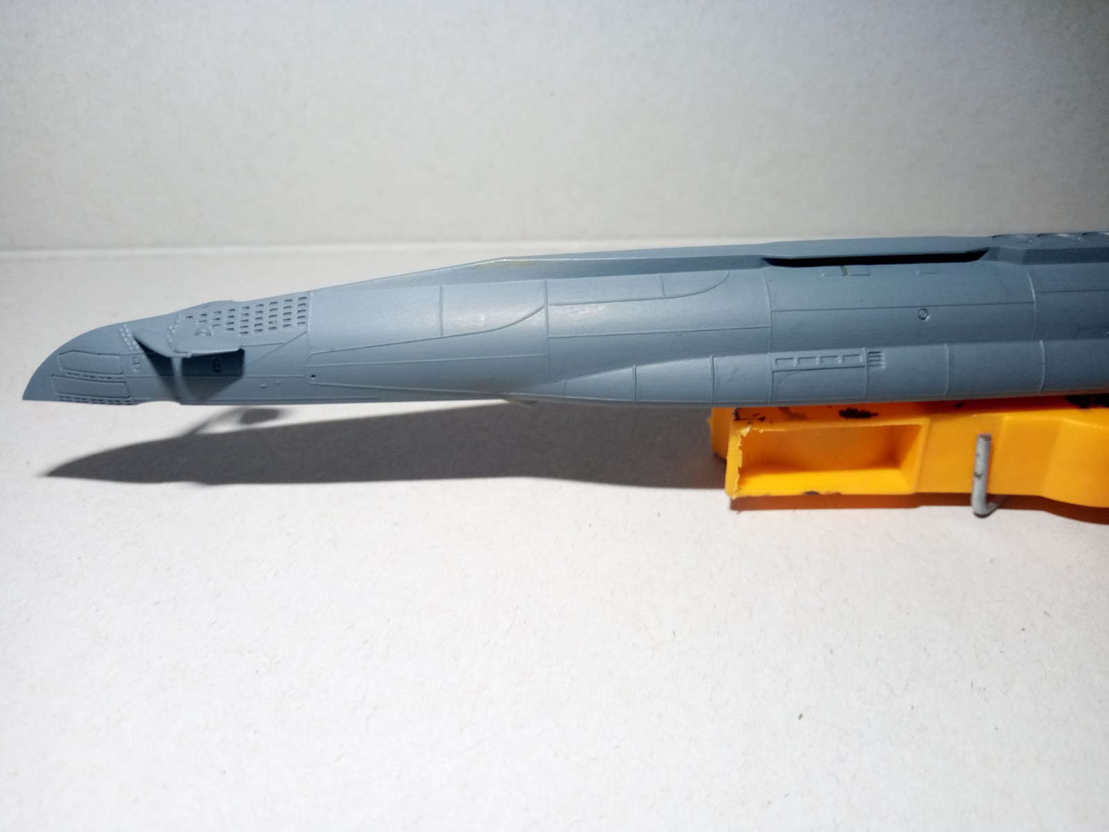

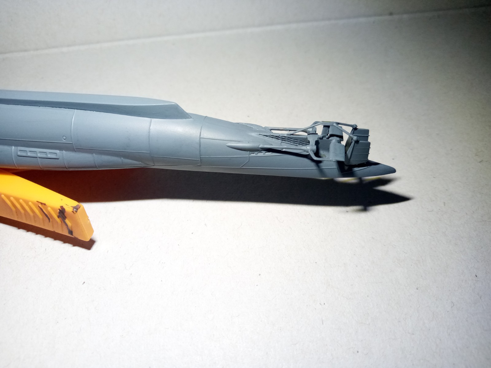

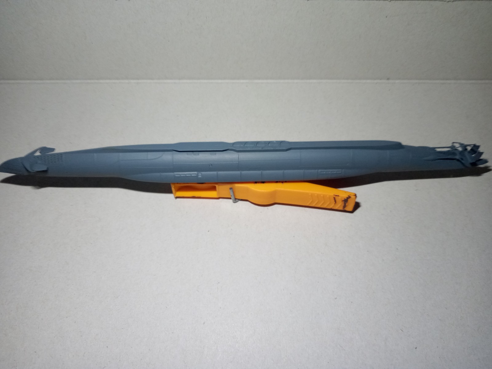

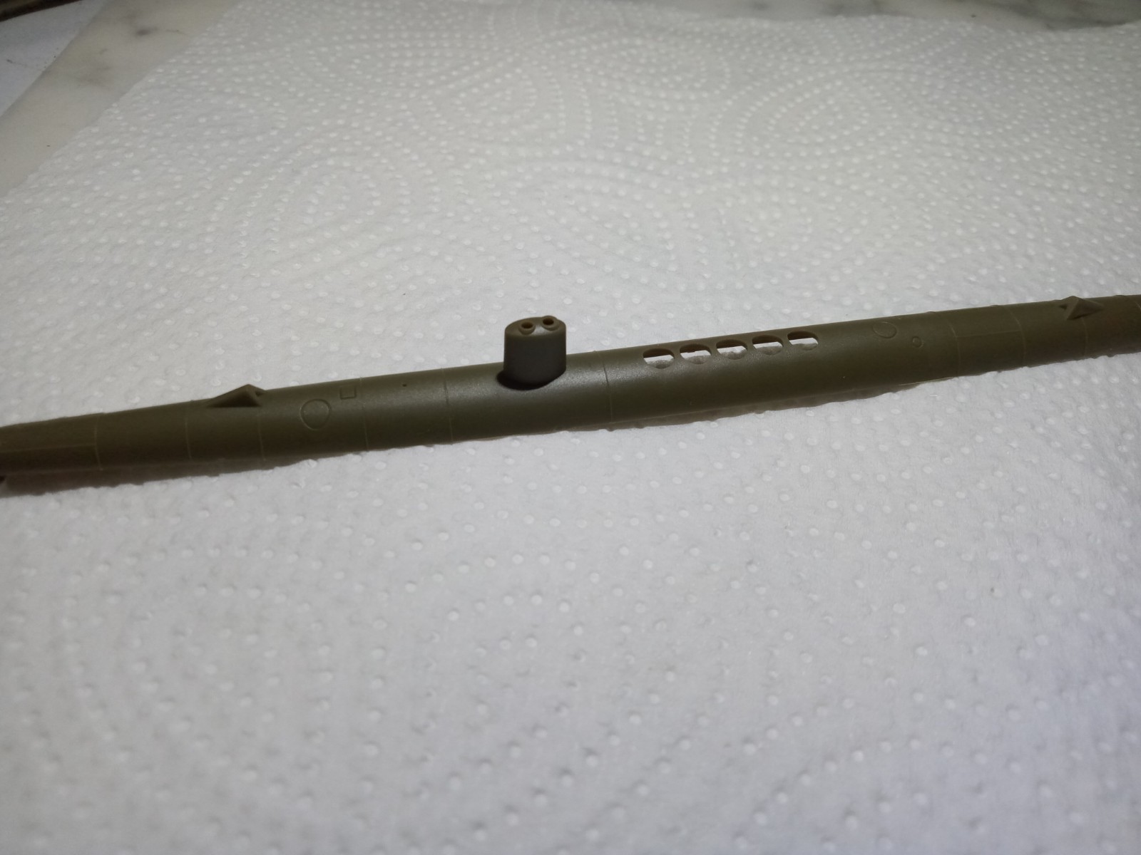

Angefangen habe ich mit dem Unterwasserschiff.
Back- und Steuerbordseite samt Ruderanlage.
Die Passform ist sehr gut bis jetzt
Man sollte jedoch sehr beim Heraustrennen
der Einzelteile höllisch aufpassen.
Diese sind sehr klein um nicht zart zu sagen.
Die Detailierung ist aber sehr sehr gut, auch bei den kleinsten
Bauteilen.

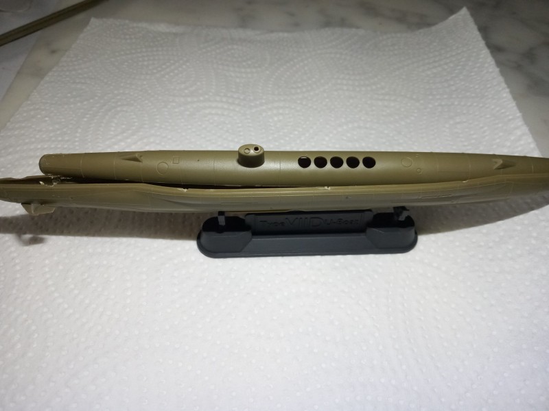

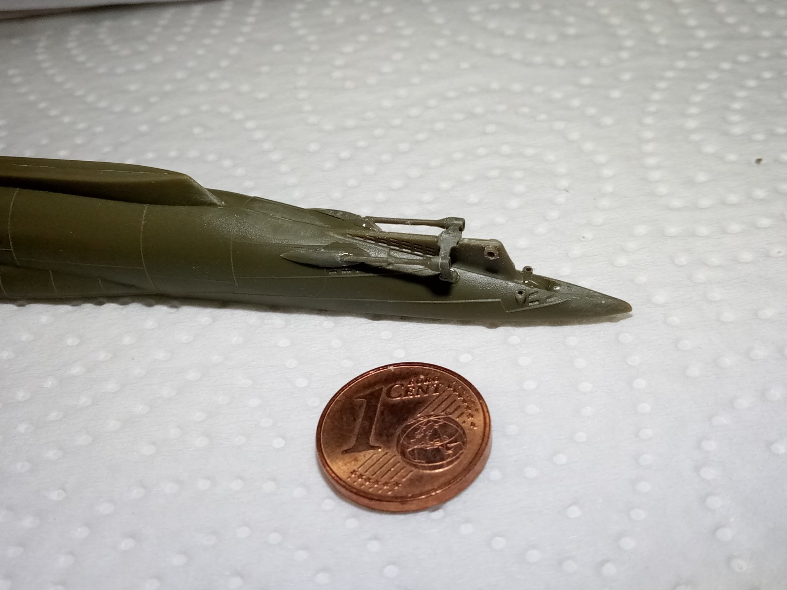

Hallo euch und danke für euer Interesse
Ja klein ist hier quasi, das ganze Programm
Bevor man die beiden unteren Rumpfteile zusammensetzt,
soll man hier noch einen Teil vom Druckkörper verbauen.
Problem ist nur, das man den später nun gar nicht mehr sieht.
Also habe ich den weg gelassen.
Problem hierbei, der wird doch gebracht um die beiden
Hälften auf abstand zu bringen, so daß das Hauptdeck gut passt.
Also musste ich doch einen Teil vom Druckkörper verbauen.
Danach wurde das Unterwasserschiff bemalt.
Hier habe ich mich für Aqua Color 77 Staubgrau entschieden.
Stand auf meiner Werft:

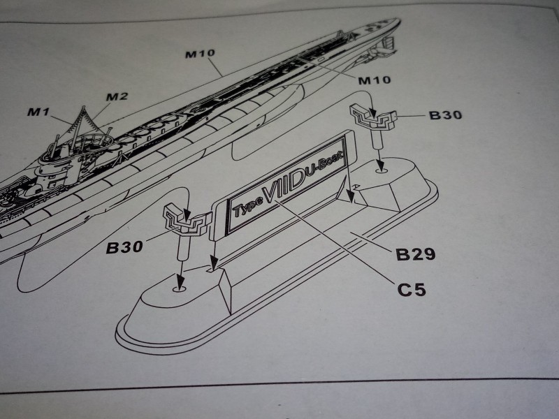

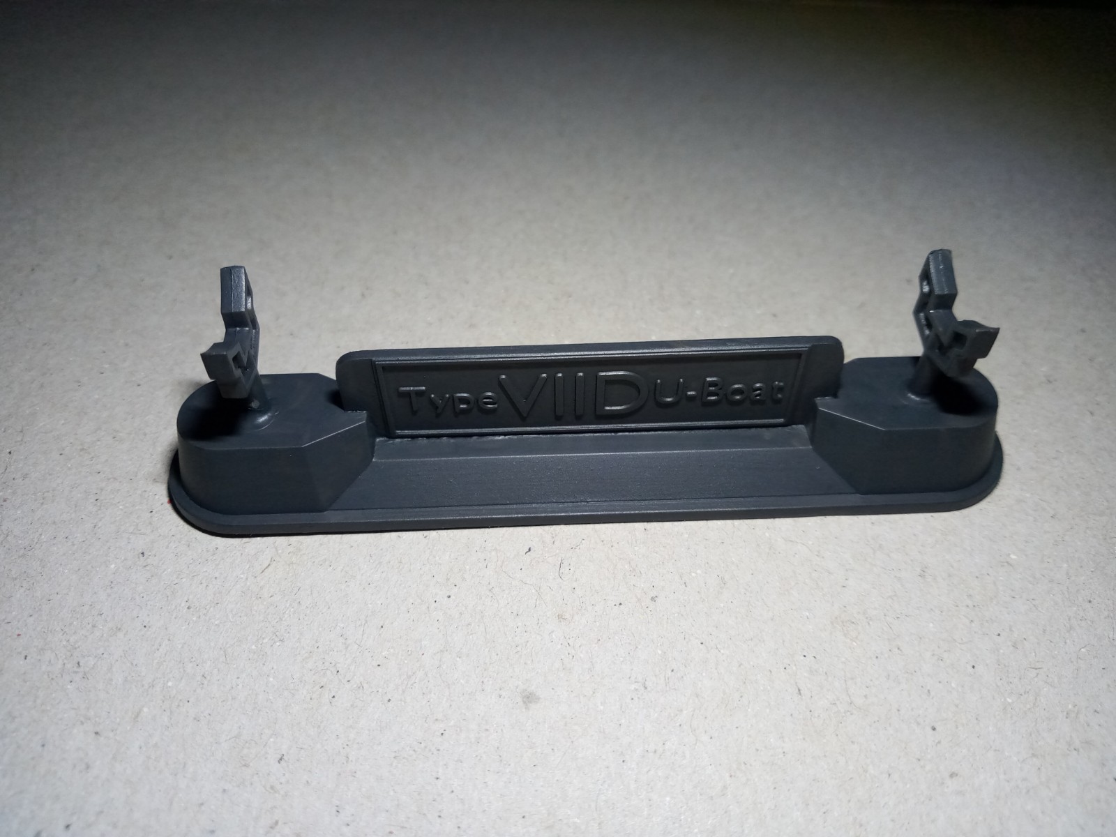

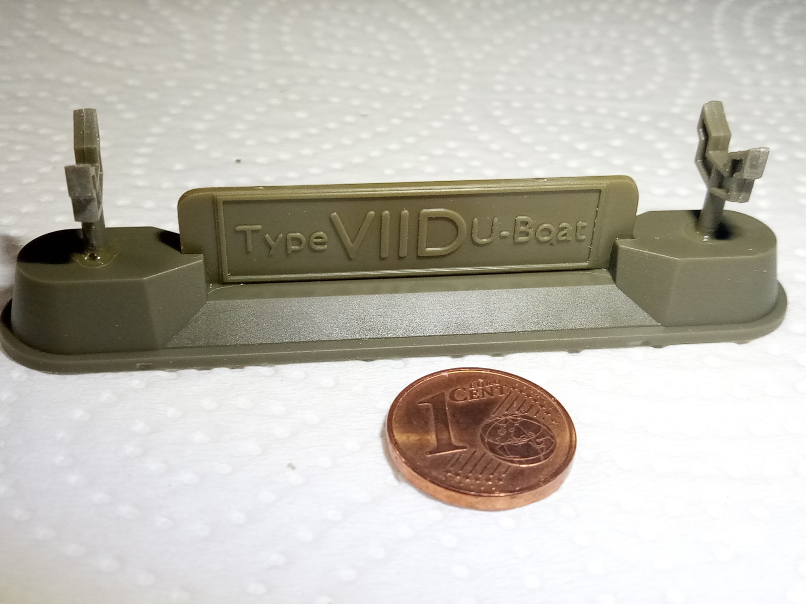

Ein kleines Update.

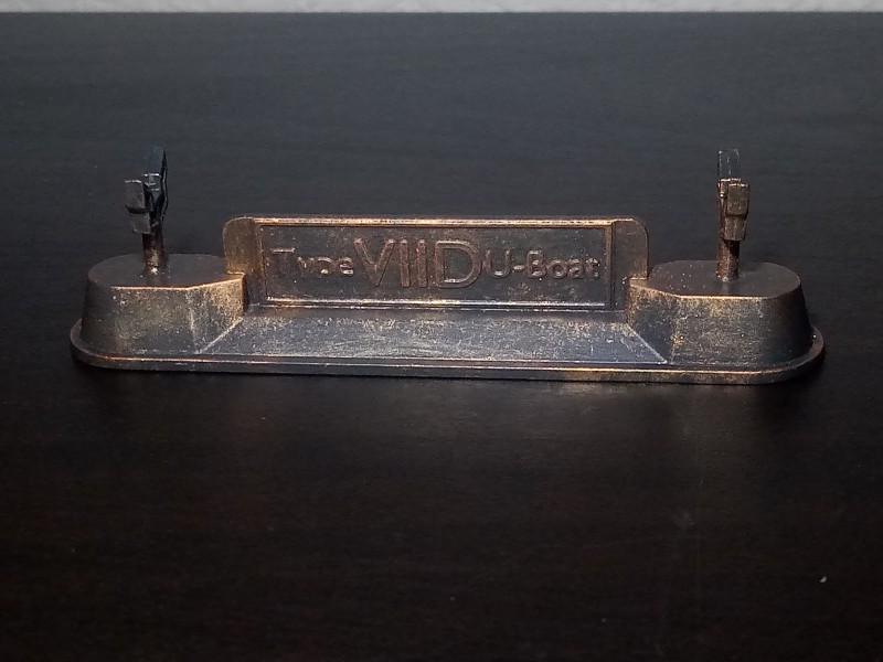

Der Ständer vom Modell wurde fertig gestellt.
Fix die 4 Teile zusammengesetzt.
Anschließend in Revell Aqua Color 09 Anthrazit bemalt.
Sobald alles trocken war, folgte hier noch ein "Trockenmalen"
in Kupferfarbe.
Ein kleines Update.
in Kupferfarbe.

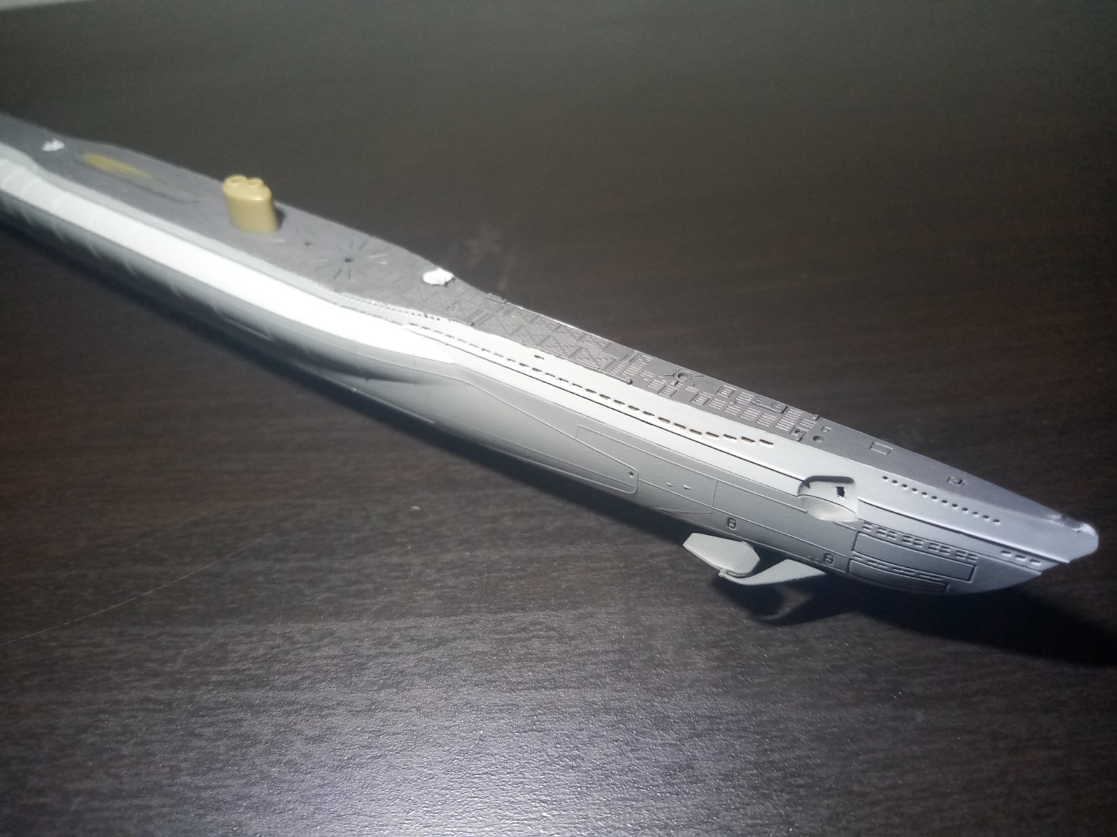

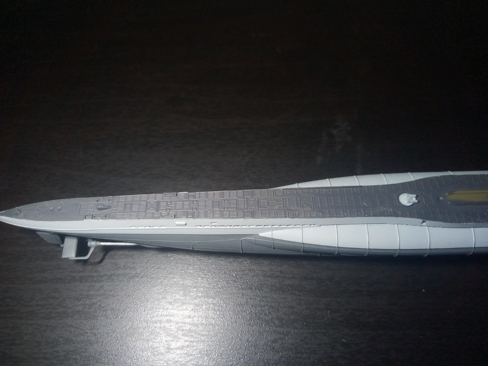

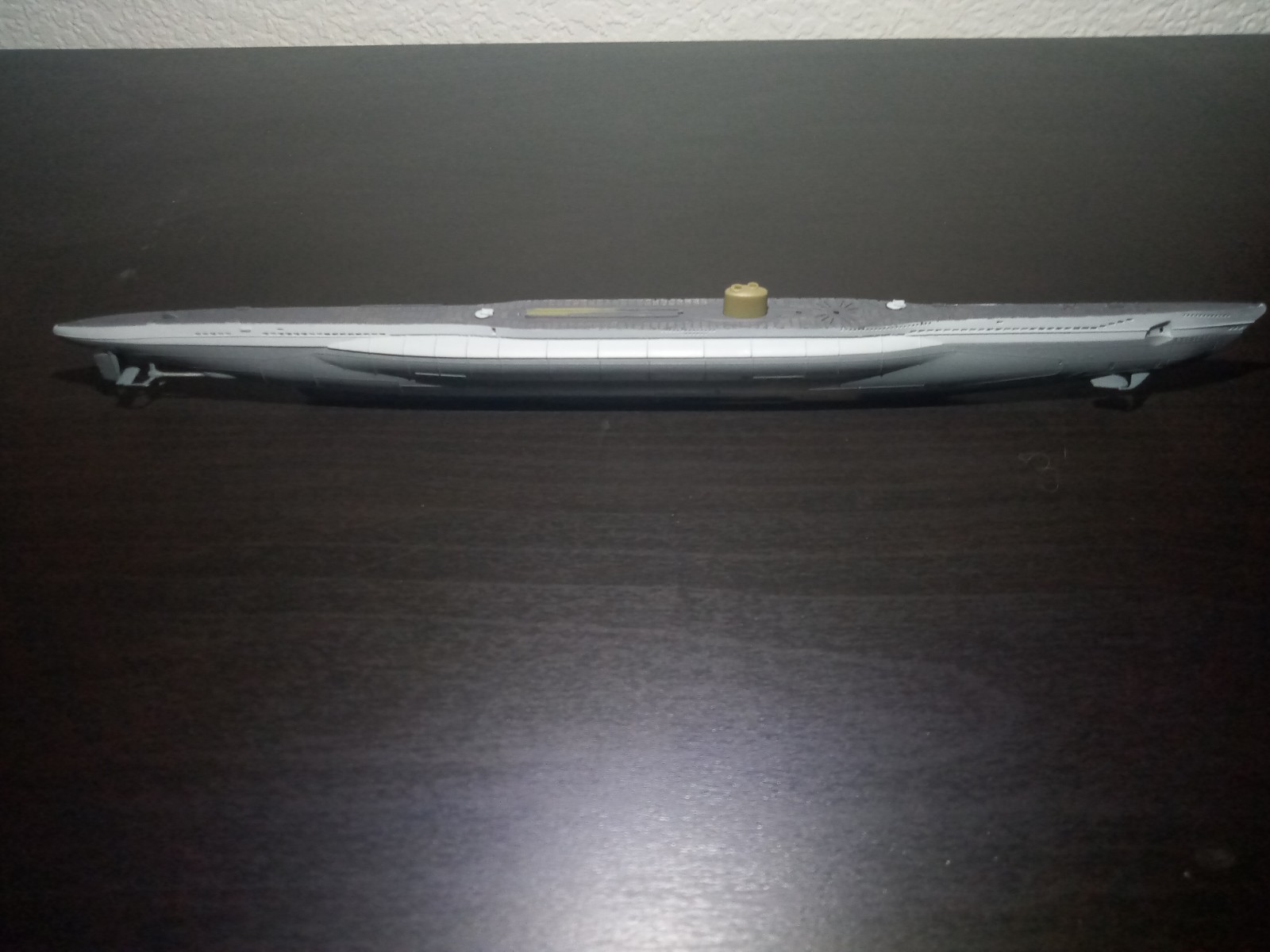

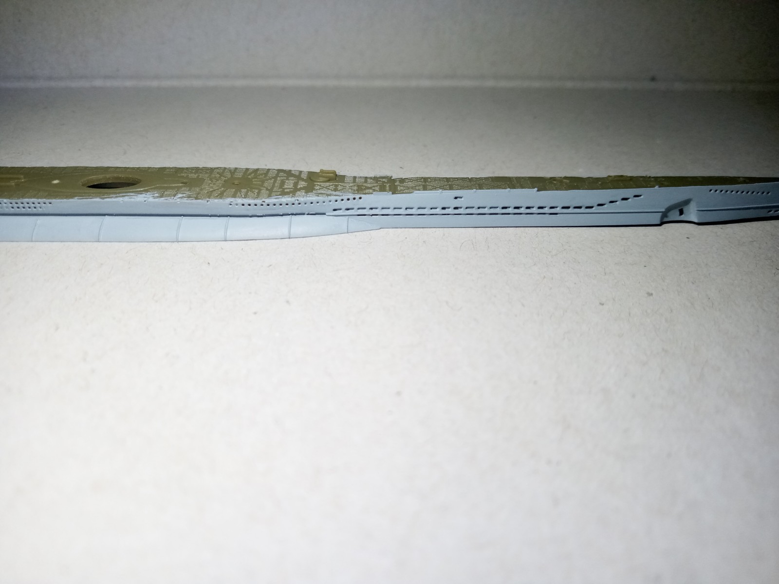

Hallo euch,
und herzlichen Dank für euer Interesse und Feedback
Es ging auch etwas weiter.
Der ohere Teil vom Rumpf, sprich das Hauptdeck, wurde
bemalt. An den Seiten in Revell Aqua Color 76 Hellgrau.
Das Deck wurde in Panzergrau 78 bemalt.
Danach wurde der obere Teil vom Rumpf mit dem unteren Teil
verklebt. Die Passform ist sehr gut.
Großes Schleifen und Spachteln war hier nicht von Nöten.
So schauts nun aus:

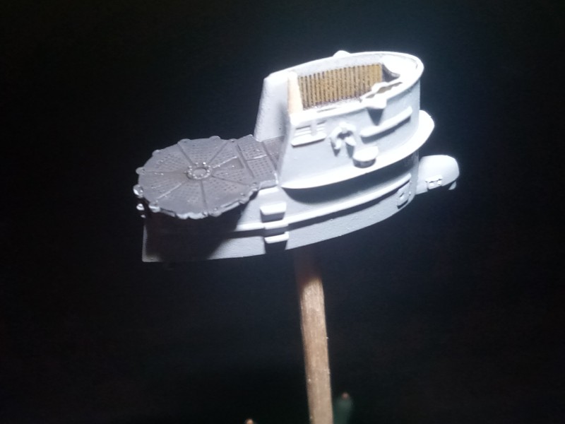

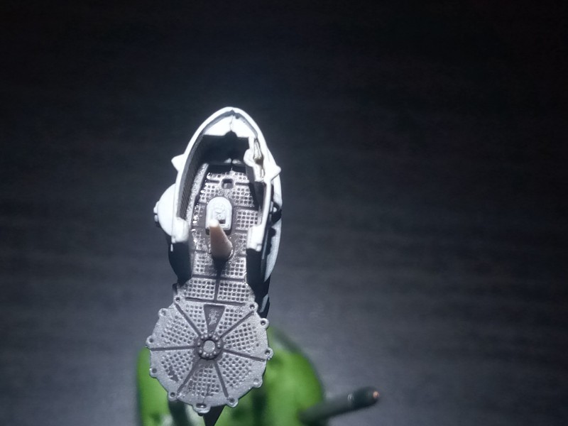

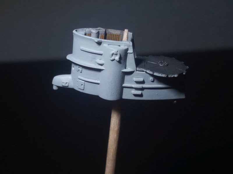

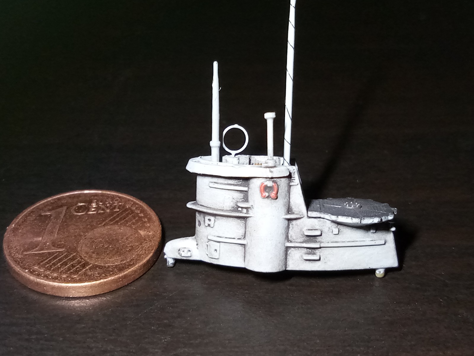

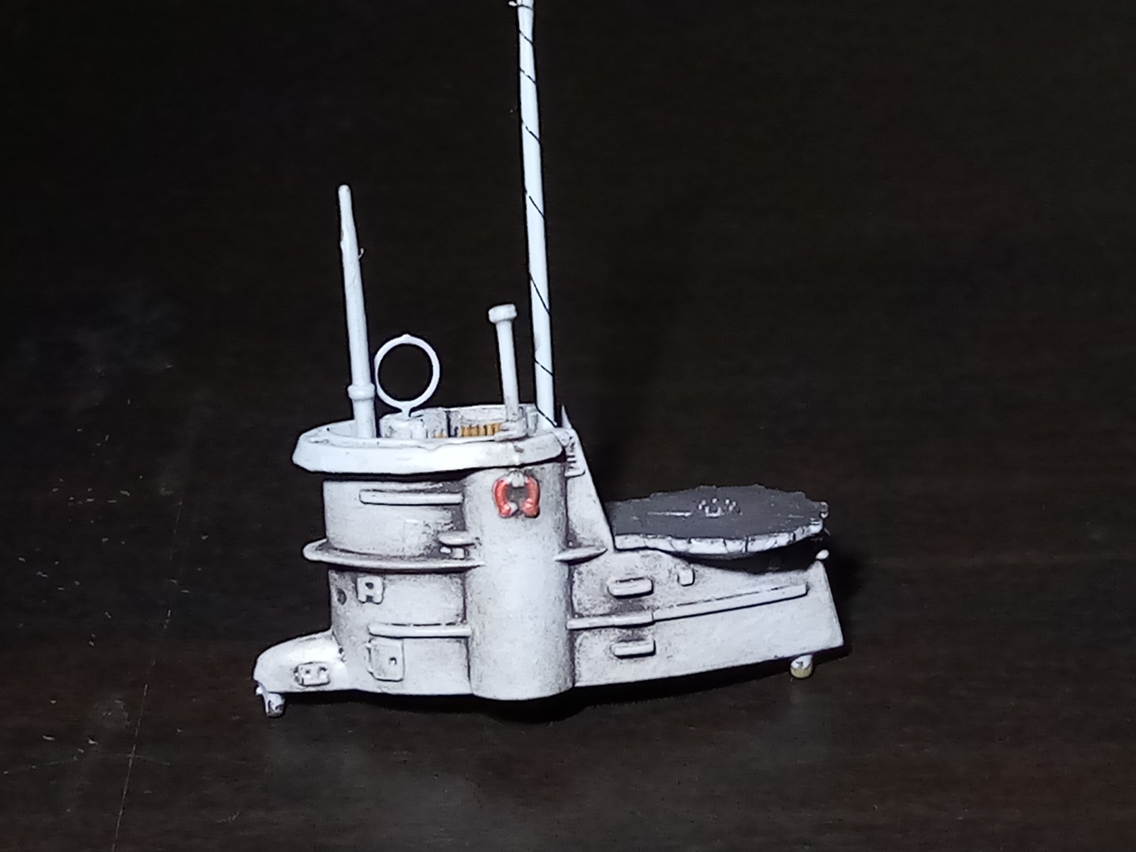

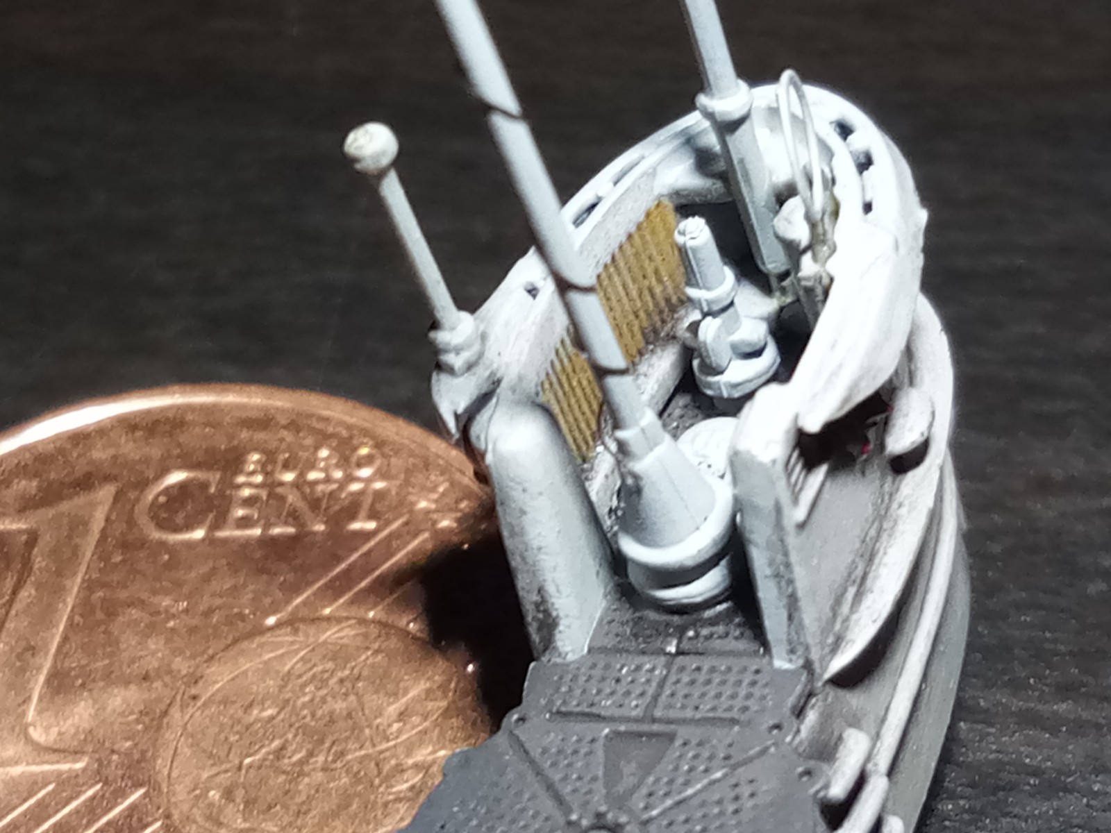

Hallöle an alle Interessierten.
Es ging hier wieder ein kleines Stückchen weiter.
Der/die Turm/Brücke wollte geklebt werden.
Auch hier war die Passform super
Bemalt wurde hier in Hellgrau 76 und Panzergrau 78 für
den Boden.
Danach gab es ein kleines Washing.
Die Reeling aus PE-Teilen kommen gaaaanz zum
Schluß ran.
