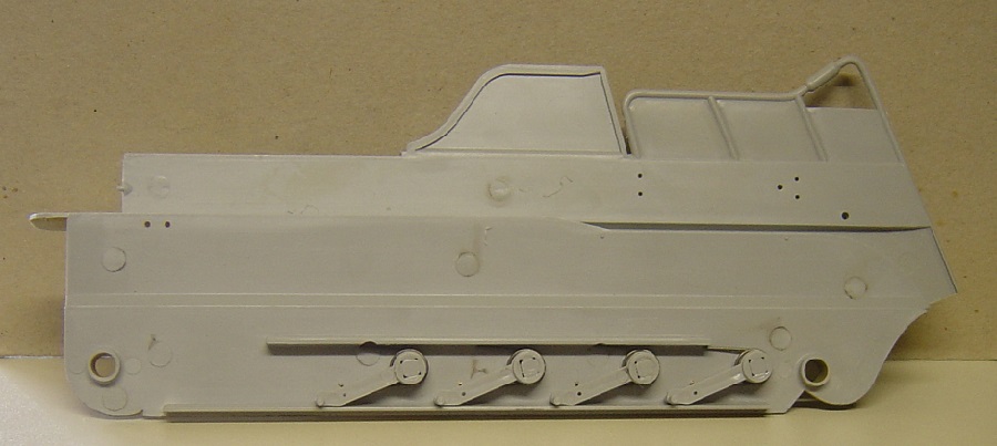

Rätselraten zu Ende, Schwingarme eingebaut.
Rechte Seite
Linke Seite
Die linke Feder stütz sich nur etwa einen halben mm am der oberen Haltelinie ab. Daher vorn ein Stück abgeschnitten und hinten wie angeklebt.
Rechts am Teil dicke Auswerferbuckel an der Klebestelle. :o
Es waren auch Löcher in den Federarmen, aber ich habe wie im Plan die Federn aufgelegt.

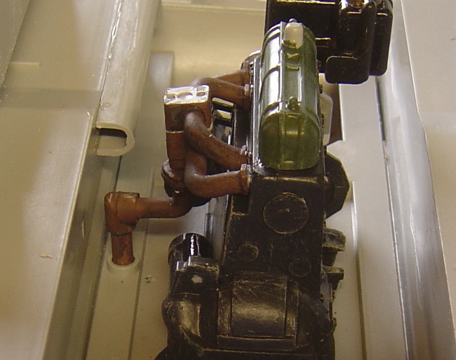

Die Kühlwasserleitungen werden stumpf an das Kühlergehäuse geklebt.
Zur Verbindung der einzelnen Leitungen werden drei Verbinder benötigt ( Teil 83 ). Im Rahmen sind aber sechs vorhanden, also bekommen die Übergänge am Kühlergehäuse auch Verbinder.

Um den Motor einigermaßen gerade zu bekommen habe ich den Luftfilter zwei mm nach oben verschieben müßen.
Sodas er jetzt gerade aussieht.
Dabei nicht die Höhe aus den Augen verlieren, die Motorraumklappe muß auch noch zugehen. 8-) Tut sie auch, liegt jetzt nur lose auf.
Es wird langsam :P
