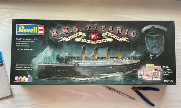

nachdem ich im April diesen Jahres meine Titanic von Hachette nach einer 1 1/2 Bauphase fertiggestellt habe, muss ein neues Modell her.
Ich habe kürzlich das Set von Revell der Titanic im Maßstab 1/400 bekommen und dazu passende Ätzteile :D
Titanic Revell Vorderseite .JPEG (86.45 KiB) 2390 mal betrachtet
Titanic Revell Rückseite .JPEG (116.93 KiB) 2390 mal betrachtet

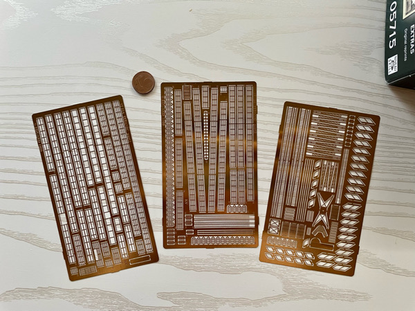

Titanic Ätzteile von Eduard.JPEG (123.7 KiB) 2390 mal betrachtet
Ich würd das Modell gerne etwas detailreicher bauen bzw. gestalten. Mit Ätzteilen habe ich schon bei der Hachette Titanic nachgerüstet und es macht einfach einen enormen Unterschied!

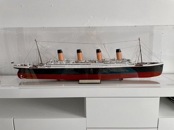

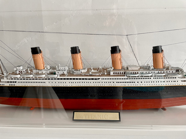

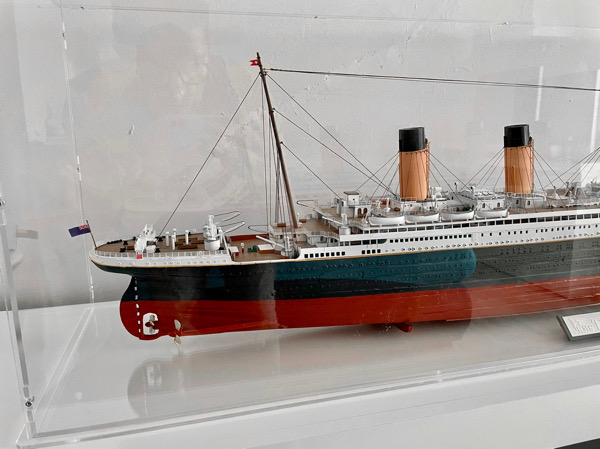

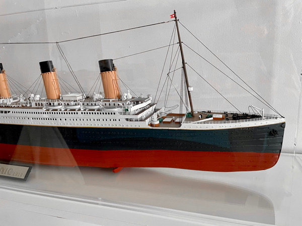

Achja und hier seht ihr einmal mein Titanic Modell von Hachette:
Titanic von Hachette.JPEG (58.23 KiB) 2390 mal betrachtet
Titanic Hachette Bugansicht.JPEG (82.18 KiB) 2390 mal betrachtet
Titanic Hachette Heckansicht.JPEG (79.42 KiB) 2390 mal betrachtet
Titanic Hachette .JPEG (86.19 KiB) 2390 mal betrachtet

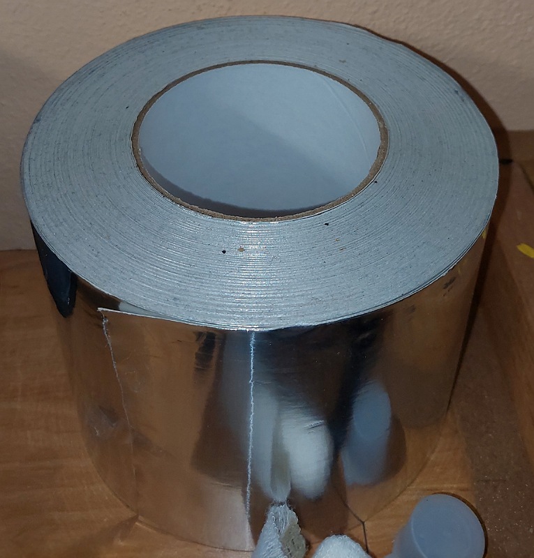

Selbstklebende Alufolie. Die hier ist etwas dicker.
