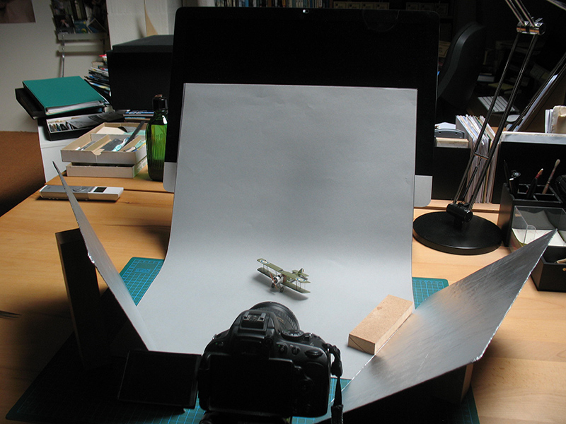

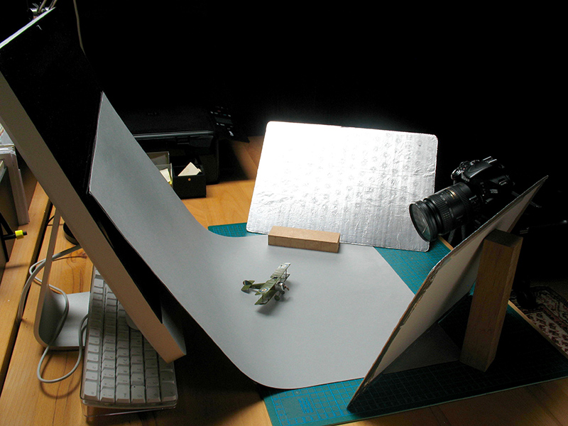

Viele machen beim Fotografieren den Fehler, nicht auf das störende Umfeld zu achten. Fenster und Möbelteile, Grünzeugs und andere sich zufällig im Raum befindliche Utensilien sind mit auf dem Bild, lenken so vom Modell ab und beeinträchtigen eine positive Wahrnehmung.
Wenn man das Modell auf einen hellgrauen (man kann auch eine andere Farbe wählen) Halbkarton von etwa der Grösse A2 stellt und diesen an den schräg gestellten Bildschirm anlehnt, bekommt man einen neutralen Hintergrund, der das Modell ungestört als Blickfang präsentiert. Mit einer weissen oder mit Alufolie beklebten Fläche (etwa A4) kann man die Schattenseiten noch zusätzlich aufhellen und Details hervortreten lassen.
Soviel zum kleinen Fotostudio der einfachen Mitteln mit grosser Wirkung.
