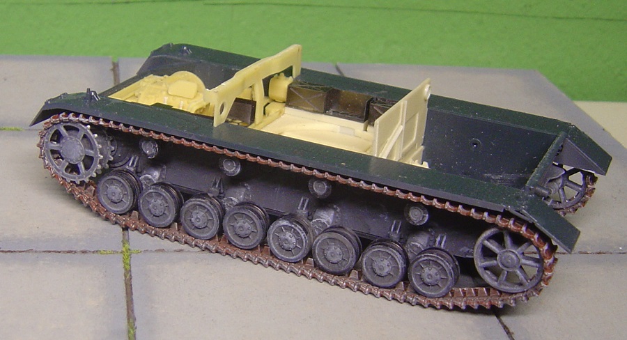

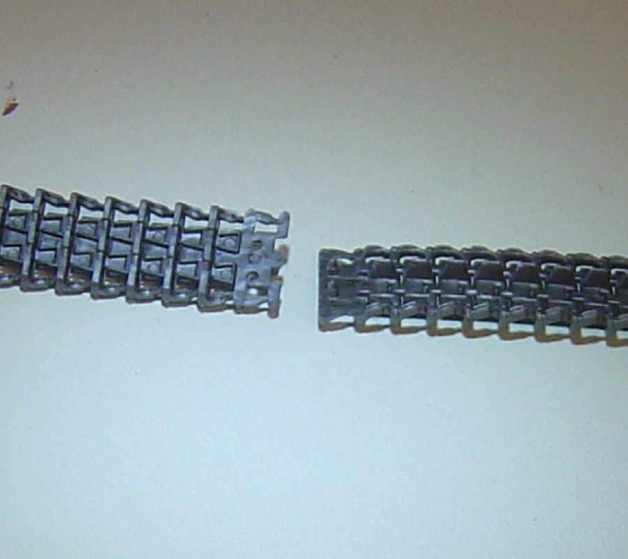

Auch beim Rotbart ging es weiter. :lol: Ich hatte ja ein wenig Respekt vor der Kette ( siehe Ralf ), schließlich mußten zwei Nippel in die Lasche :oops: bzw. Bohrungen geschoben werden. :lol:
Und dann noch mit einem heißen Nagel verschmolzen werden. :o :roll:
Aber gottseidank es hat geklappt ;) ;) :lol:

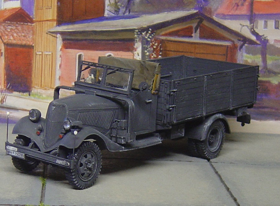

Und hier finden wir die Lösung. Auf dem Bild ist der Wagen des Bürgermeisters versteckt.

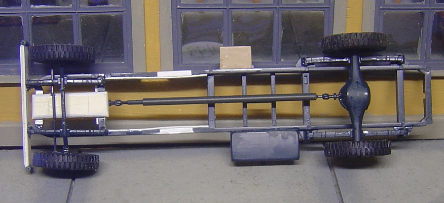

Der LKW ist ein Ford V8-51 . Dieser Ford hat das gleiche Gesicht wie das 1934 Ford Coupe . Das Auto ist 1:32 also etwas größer wie 1:35 und passt daher genau auf die LKW Maße.
Ein Opel Blitz Fahrgestell auf den Ford Radstand gebracht.

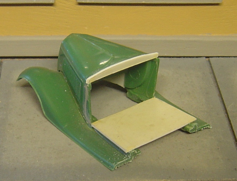

Das Dach vom Coupe getrennt.

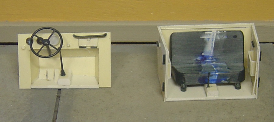

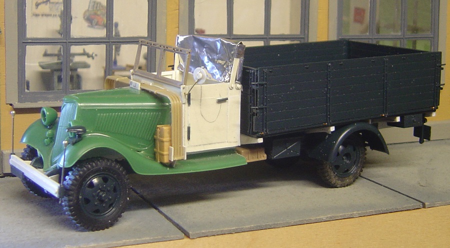

Neuer Führerstand gebaut.
Und mit den Opel Teilen vollendet.

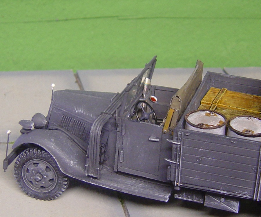

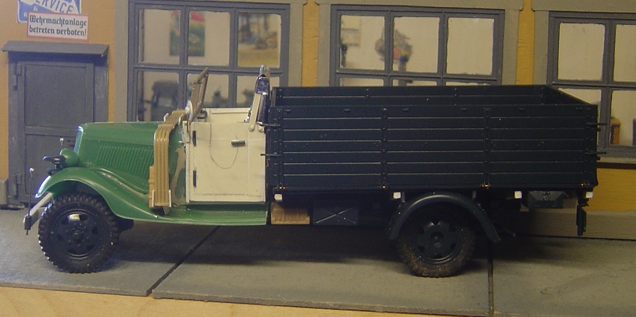

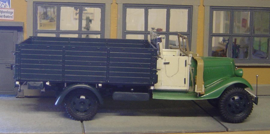

Und schon gibt es einen Ford V8-51 .
