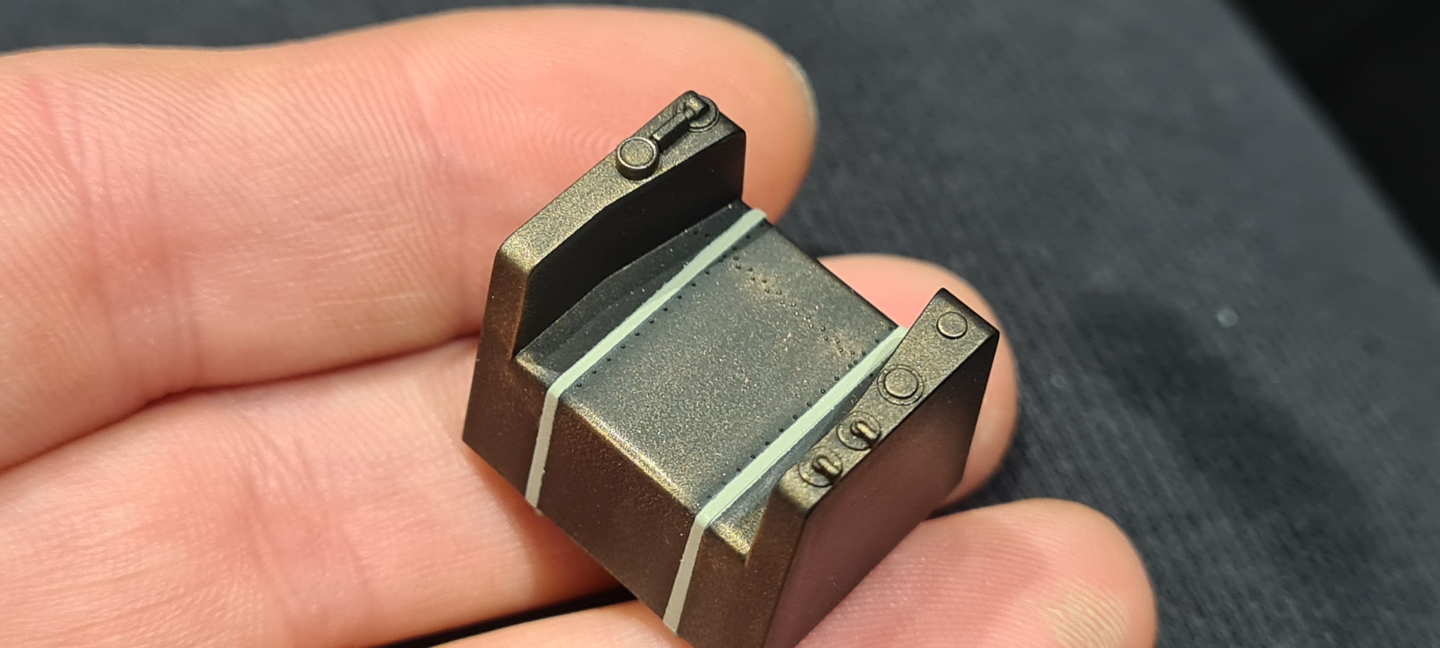

Auf diesen Bildern war der Tank schwarz, leicht metallen (Messing?) schimmernd. Ich habe mich daher entschlossen, den Tank in Messing zu gestalten, aber wirklich in altem Messing, eben genau so, dass man das Messing eigentlich eher nur erahnen kann. Wie historisch das ist, kann ich nicht sagen.
Zunächst der Unterteil/der große Tank. Schwarz lackiert
Die Halterungen abgeklebt und lackiert
Mit eingetrockneter Messingfarbe (Döschen war wohl nicht ganz luftdicht) leicht trockengebürstet
Ein paar Instrumente aufgemalt (die wurden später noch leicht revidiert, weil ich die Originalfotos zu dem Zeitpunkt noch nicht kannte)
Dem Bausatz liegt hier kein Decal bei und ich hatte auch keins in der Größe übrig. Ich habe einfach weiß lackiert, mit einem schwarzen Faber Casett Polychromos Stift ein paar Striche als Skala/Zeiger draufgemalt und am Ende mit einem Tropfen Klarlack (=Glasscheibe) versiegelt.
