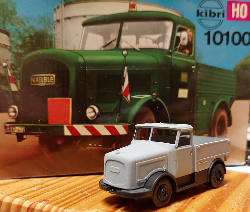

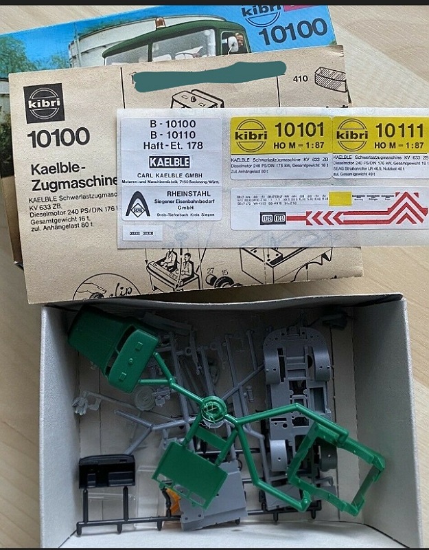

Ich habe gerade einen kibri Bausatz in der Mangel
Bei mir ist es ein Artitec-Bausatz mit vielen Fotoätzteilen...

Ich war zwar nicht gefragt, aber das ist mein kleiner Bausatz 8-)

Revell-Bert hat geschrieben: So 20. Mär 2022, 21:58 IMG_20032022_215740_(625_x_800_pixel).jpg
eine kaelble hab ich hier auch noch liegen - von Weinert, aus Weißmetall ....
Da hast du ja ein Stück Arbeit vor dir. Schicker Bausatz :thumbup:

grosskranfan hat geschrieben: Mo 21. Mär 2022, 18:03
Was es nicht alles gibt👍
Gibt es dazu einen Bauplan mit Bemalungsvorschlag? Speziell für Ladefläche.
grosskranfan
Beiträge: 381
Bauplan ja, aber ohne Lackiervorschläge - wenn ich mich recht entsinne. Hab die Zugmaschine gerade nicht greifbar.
