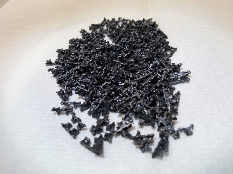

Den Anfang habe ich mal mit dem nervigsten Bauabschnitt des Modells gemacht, den Kettenglieder.
324 Einzelkettenglieder wollten bemalt werden.
Bemalt wurde noch am Gießast mit Anthrazit, gefolgt von einem Trockenmalen in Eisenfarbe.
Danach wurden die Teile vom Gießast getrennt und versäubert.

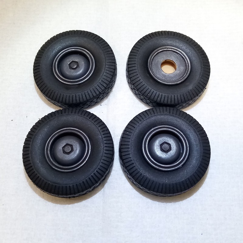

Anschließend, wurde die Bereifung fertiggestellt.
Die Felgen bestehen aus jeweils 2 Teilen und einem Gummireifen.
Bemalt wurden die Felgen mit Revell Aqua Color Panzergrau 78.
Auch hier folgte anschließend ein trockenmalen in Eisenfarbe.
Zum Abschluss wurden die Felgen mit einem Washing versehen.
So schaut´s derzeit aus:

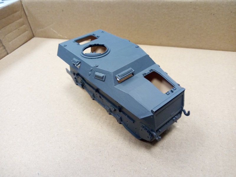

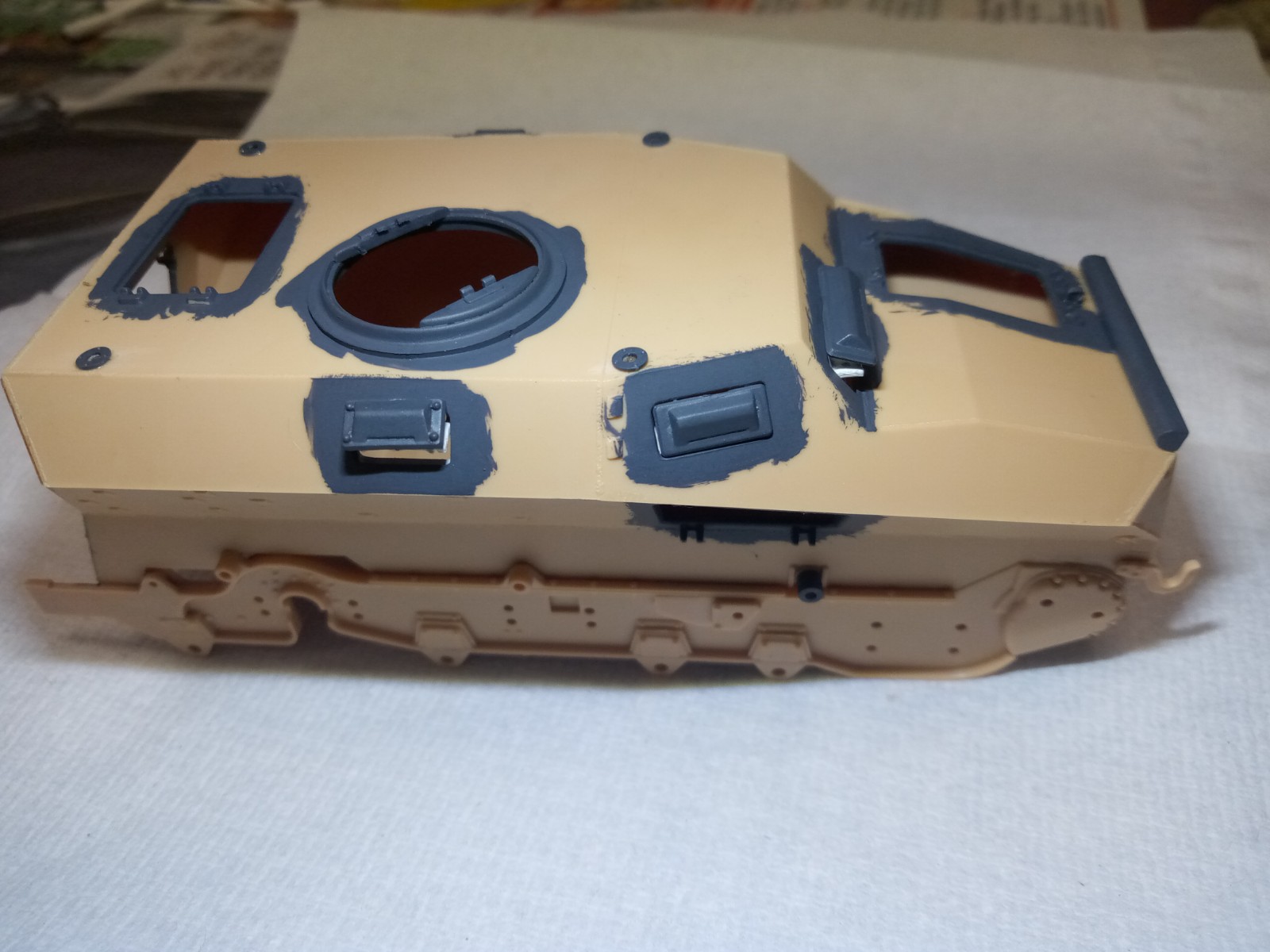

An meinem SdKfz 254 ging es weiter.
Da das Modell keinerlei Interieur bietet,
ging es an die äussere Hülle.
Vorher wurden noch die Sichtklappen von Innen verklebt.
Diese können beweglich verbaut werden.
Dann wurde die Wanne verklebt.
Die Passform ist bisher sehr gut.
Anschließend wurde die Wanne, mit Revell Aqua Color Panzergrau bemalt.
Denn Bereich der Sichtklappen wurde allerdings als allererstes vorbemalt,
noch vor dem Verkleben.
So schaut's derzeit aus:

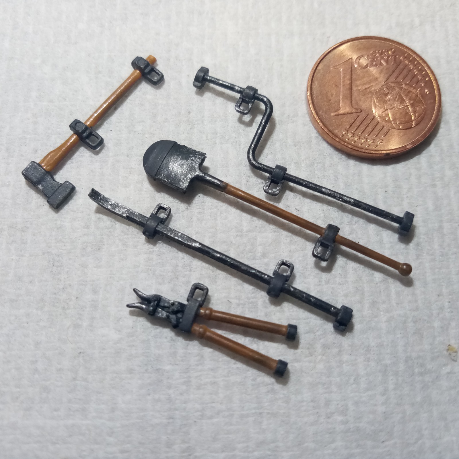

Hallo an alle interessierten.
Als nächstes habe ich mich an die Werkzeuge des SdKfz, 254 gemacht.
Als erstes wurden die Eisenteile in Anthrazit bepinselt.
Und mit Eisenfarbe trockengemalt,
Danach die Stiele in Holzfarbe gestrichen.
Die Holzfarbe wurde dann etwas mit Dunklen Pigmenten versehen.
Bzw. trocken aufgerieben.
Um hier einen uneinheitlichen Farbton zu bekommen.
Auf ein herstellen einer Maserung am ´´Holz`` verzichte ich.
Eine Maserung würde man in dem Maßstab eh nicht sehen können.
So schaut es derzeit aus:

Danke für den Hinweis Hans

Das Fahrzeug ist schon ziemlich hässlich
Aber du machst daraus sicher einen Schwan. Die Werkzeuge sehen schonmal super aus

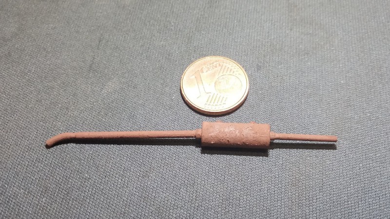

Einen kleinen Schritten geht es hier weiter beim Bau.
Den Auspuff habe ich zu erst geklebt und mit
Panzergrau 78 angemalt.
Danach wurden Pigmente in einer Wasser-Haarspray-Mischung
gegeben (grober Anhalt 1 Teil Haarspray 3 Teile Wasser).
Den Haarspray gebe ich zum fixieren der Pigmente mit in das Wasser.
Die Pigmentmischung wurde dann auf den Auspuff gepinselt.

Hat es einen Grund, warum du Haarspray nimmst, anstelle von Weißleim z.B.?
- Been thanked: 30 times
Hi Bert,
oh an Weißleim hatte ich nie gedacht.
Haarspray war im Haushalt verfügbar Weißleim nicht, deswegen habe ich
einfach damit rumprobiert
- Beiträge: 4661
- Has thanked: 152 times
- Been thanked: 159 times
Gibt Sinn
Ich dachte, da steckt etwas anderes dahinter, wegen überlackieren und so.

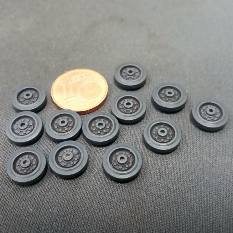

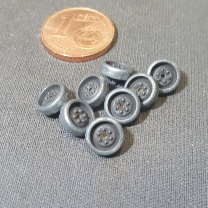

Ein kleines Update:
Die Laufrollen, so wie die Rollen vom Kettenrücklauf wurden
zuerst am Gießast bemalt.
Anschließend gab es ein kleines Washing in Schwarz.
Und ein trockenmalen in Eisenfarbe.
Ich hatte es schon mal in einem vorherigen Baubericht beschrieben.
Beim Trockenmalen verwende ich meist Q-Tips und keine Pinsel.
Erstens spare ich mir ein reinigen, zweitens habe ich das
Gefühl das man beim Trockenmalen sich schnell die Pinsel ruiniert.
