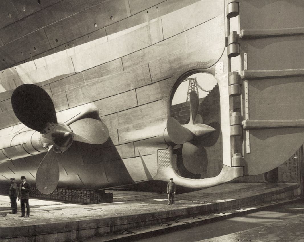

Phylax Lüdicke hat geschrieben: Fr 22. Feb 2019, 12:56 vielleicht sogar einige Fehler vermeiden können. ;)
dann musst du vor allem diese unsägliche Plattenstruktur am Rumpf runterschleifen...
keine Ahnung warum das alle vergessen (oder verdrängen)

von KaleuNW
Endlich erwähnt es jemand :!: :!:
Das ist so wie bei den Nieten an den Revell U-Booten der Kriegsmarine :twisted:

Es wird aber einen Baubericht geben, der, zum Leidwesen von Nightquest und Kaleu nicht das abhobeln der schönen Nieten und Plattenstruktur enthält :mrgreen: ich finde, die waren beim Original gut zu sehen:
Nagut, ein bisschen könnte man schleifen, ja. ;)

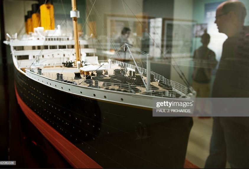

wenn man die hier sehr gut sichtbare Struktur auf 1/350 runterrechnet bedeutet das, man kann den Rumpf so glatt schleifen das die Struktur gerade eben noch wahrnehmbar ist, dann ist es genau richtig.
hier noch ein Museumsmodell
aber gut, manche Leute sind eben unbelehrbar.
