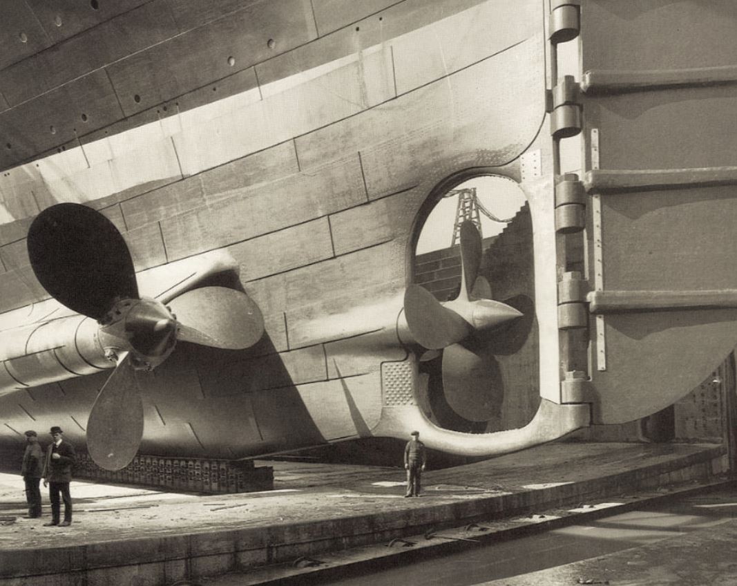

Phylax Lüdicke hat geschrieben: Fr 22. Feb 2019, 12:56 vielleicht sogar einige Fehler vermeiden können. ;)
dann musst du vor allem diese unsägliche Plattenstruktur am Rumpf runterschleifen...
keine Ahnung warum das alle vergessen (oder verdrängen)

Es wird aber einen Baubericht geben, der, zum Leidwesen von Nightquest und Kaleu nicht das abhobeln der schönen Nieten und Plattenstruktur enthält :mrgreen: ich finde, die waren beim Original gut zu sehen:
Nagut, ein bisschen könnte man schleifen, ja. ;)

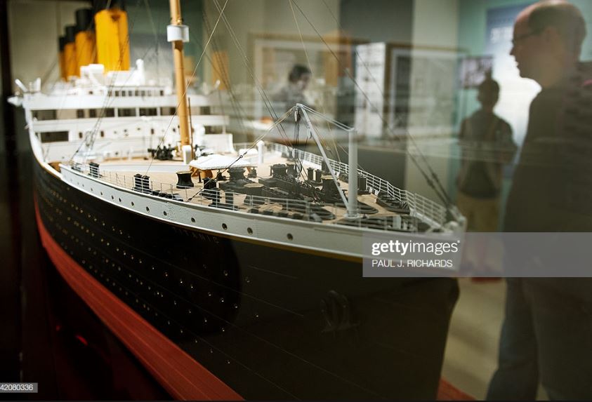

wenn man die hier sehr gut sichtbare Struktur auf 1/350 runterrechnet bedeutet das, man kann den Rumpf so glatt schleifen das die Struktur gerade eben noch wahrnehmbar ist, dann ist es genau richtig.
hier noch ein Museumsmodell
aber gut, manche Leute sind eben unbelehrbar.

Danke Dieter, für die Tipps! Das werde ich dann mal so probieren :thumbup:
Und das mit dem Rumpf...da sag ich mal: ganz so unbelehrbar bin ich ja nicht ;) ich schrieb ja, ein wenig Beischleifen werde ich mal bei der nächsten Titanic, ich probier’s einfach mal :thumbup:
