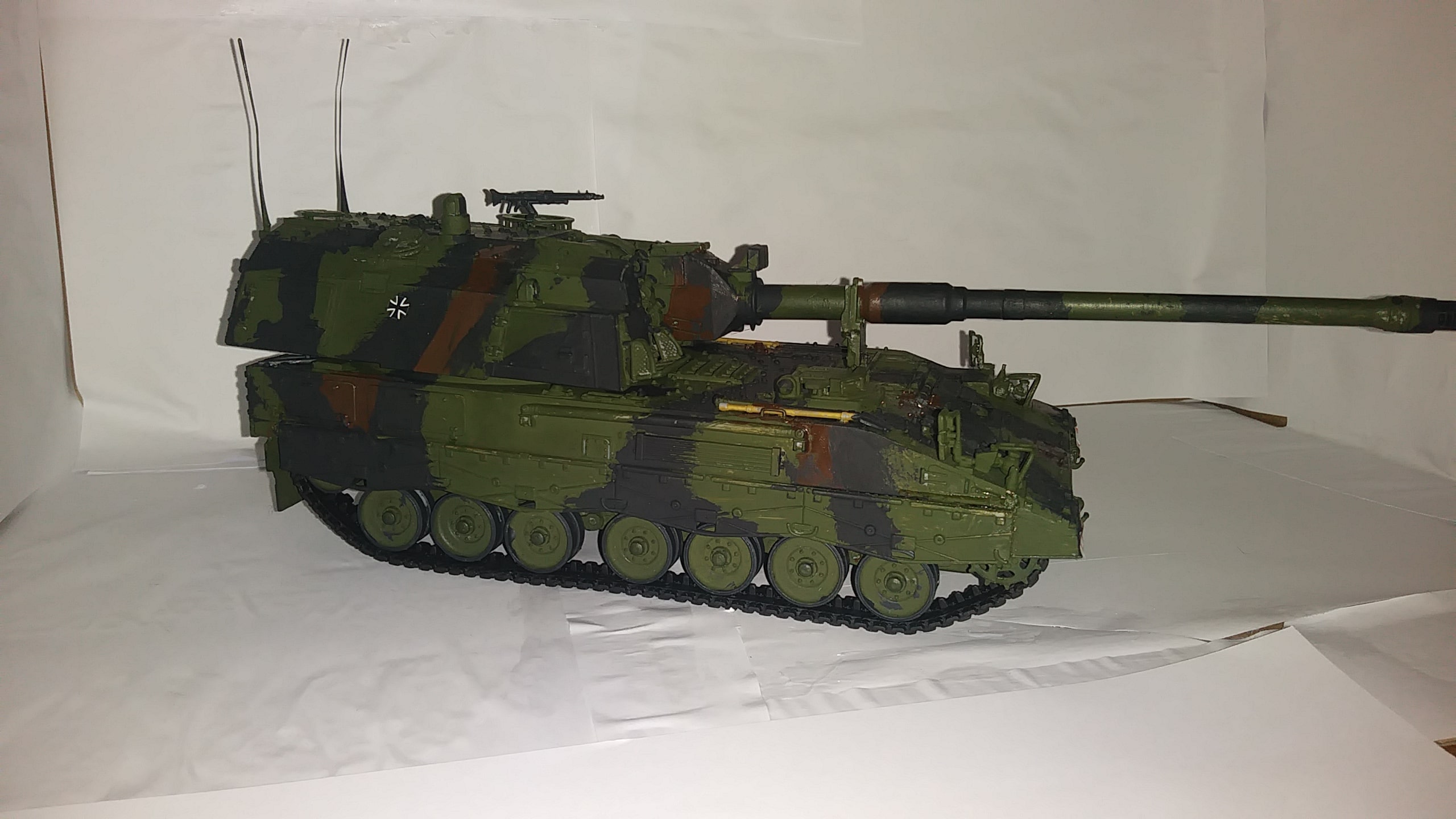

Dieser Modell habe ich ca. vor 1 Monat fertig gestellt. Da ich noch nicht lange baue wären Tipps und Verbesserung sehr hilfreich.
Ich hoffe erstmal das die Fotos halbwegs ok geworden sind da dies mein Fotografieren für ein Forum war,sonst bitte verbesserungs Vorschläge.
Jetzt aber zum Bausatz, der lies sich sehr gut bauen und es waren auch kaum bis gar keine Nacharbeiten erforderlich.
Nur die Ketten waren etwas aufwändiger da man die enden verschmelzen musste.

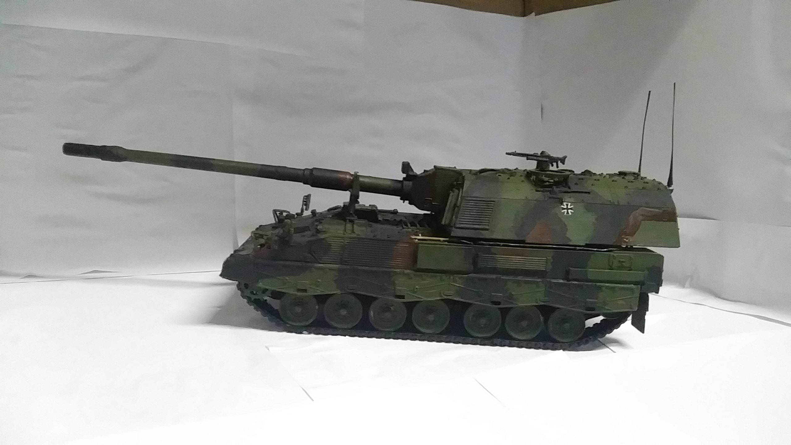

Bemalt wurde die Panzerhaubitze mit Revell Email Color und es wurde per Pinsel Bemalt, leider Glänzt die Farbe Lederbraun ich habe keine ahnung warum, aber dies wird bald mit Klarlack nachgebessert.
Tipps nehme ich gerne an da ich noch lange nicht alles Perfekt mache.
Kleiner Anhang noch die Antennen waren nur 2 cm lang da habe ich mir dann welche aus einen gießast gezogen da die mini Antennen nicht sehr schön aussehen
Revell Panzerhaubitze 2000 in 1/35

Also dafür das du noch nicht lange baust, sehr gut geworden. Klar Pinsel Bemalung erkennt man klar, aber das kommt mit der Zeit und Erfahrung wie man es noch besser hin bekommt.
Als Tipp geb ich dir gern:
Ölfarben Pin/Wash. Hier wird beides recht gut erklärt und gezeigt. Eher gegen Ende, vorher wird eine menge Theorie erklärt ohne die es halt nicht geht. Also das auch nicht unbedingt überspringen oder auslassen.
https://www.youtube.com/watch?v=D13-7ISmYv8
Und Trockenbürsten:
https://www.youtube.com/watch?v=Zb_5oXbOiMc
Beide Techniken ergeben zusammen sehr schöne Effekte. Natürlich gehört ein wenig geübt und ein Gespür entwickelt dafür. Aber die Lernkurve ist da recht steil, hebt die Details hervor, echt geil

Vielen dank für die beiden Links werde mir sie sicher anschauen.Zur Pinsel Bemalung da werde ich bald um steigen habe mir jetzt endlich das fehlende teil für meinen Airbrush geholt und werde bald damit anfangen.

Hi Paul,
für den Anfang ist dir die PzH 2000
doch recht gut gelungen
Ist ja auch ein echter Klopper.
Gefällt mir gut.
Und für Pinselbemalung nicht übel.
Einzig die Abgrenzungen der Tarnfarben sind zu "Zackig".
Hier würde ich einen Pinsel recht kurz abschneiden
und an den Farbgrenzen tupfen bzw. trockenmalen.
Ansonsten eine recht gute Bemalung

Hi Paul,
bin auch neu hier. Hatte bis jetzt mit Airbrush Bilder gesprüht und bin jetzt auf Modellbau gewechselt.
Wenn ich z.B. auf einer schwarzen Pappe Berge gesprüft habe, habe ich mir immer ein Blatt Papier (ca. 100 gr/m2) genommen und mir die gewünschte Form aus dem Papier gerissen. An der unscharfen Kante habe dann die Berge gesprüht. So kann man schöne Kanten sprühen aber auch mit dem Pinsel malen. Einige Details habe ich im Anschluss immer mit dem Pinsel nachgearbeitet. Das Blatt nehmen und vom Blatt in Richtung des Bildes - bzw auf dein Fahrzeug malen. So bekommst du schöne Übergänge.
Kann hier leider noch keine Bilder einstellen - aber gebe mal bei Tante Google "airbrush papier berge" ein - da siehst Du dann wie schön man mit einem Stück Papier schöne Übergänge hinbekommt - auch mit dem Pinsel - für Tarnfleck Bemalung ideal. Kannst erst auf Papier üben. Und die gewünschten Rundungen bekommst du auch über die Kanten - Papier ist ja schön an den Untergrund anzupassen.

Hi Paul,
habe nochmal etwas in meinen alten Unterlagen gesucht - und das Video gefunden, was ich damals als Vorlage genutzt habe.
Das Video ist unter Yo.Tu.. zu finden wenn Du nach "Airbrush Anleitung für Anfänger: ASBS TV Show 4" suchst.
Ab Minute 3:58 wird es gezeigt.
Du musst halt nur die richtige Größe / Radius / Kurve für dein Tarnbemalung finden und ins Papier reißen und dann schön mit einem flachen Borstenpinsel mit wenig Farbe vom Papier auf dein Fahrzeug streichen (Hellste Farbe zuerst - und dann immer dunkler werden).

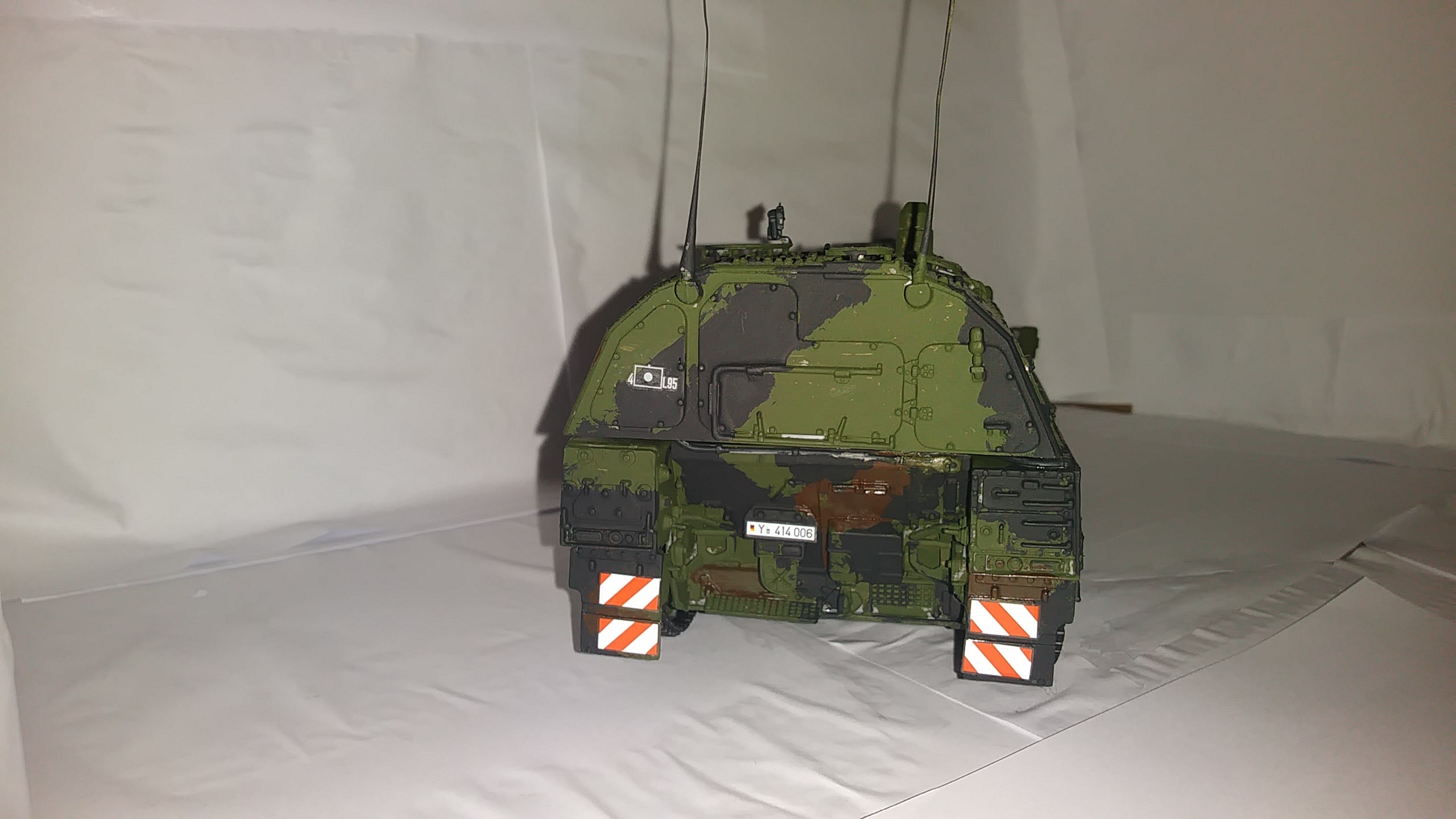

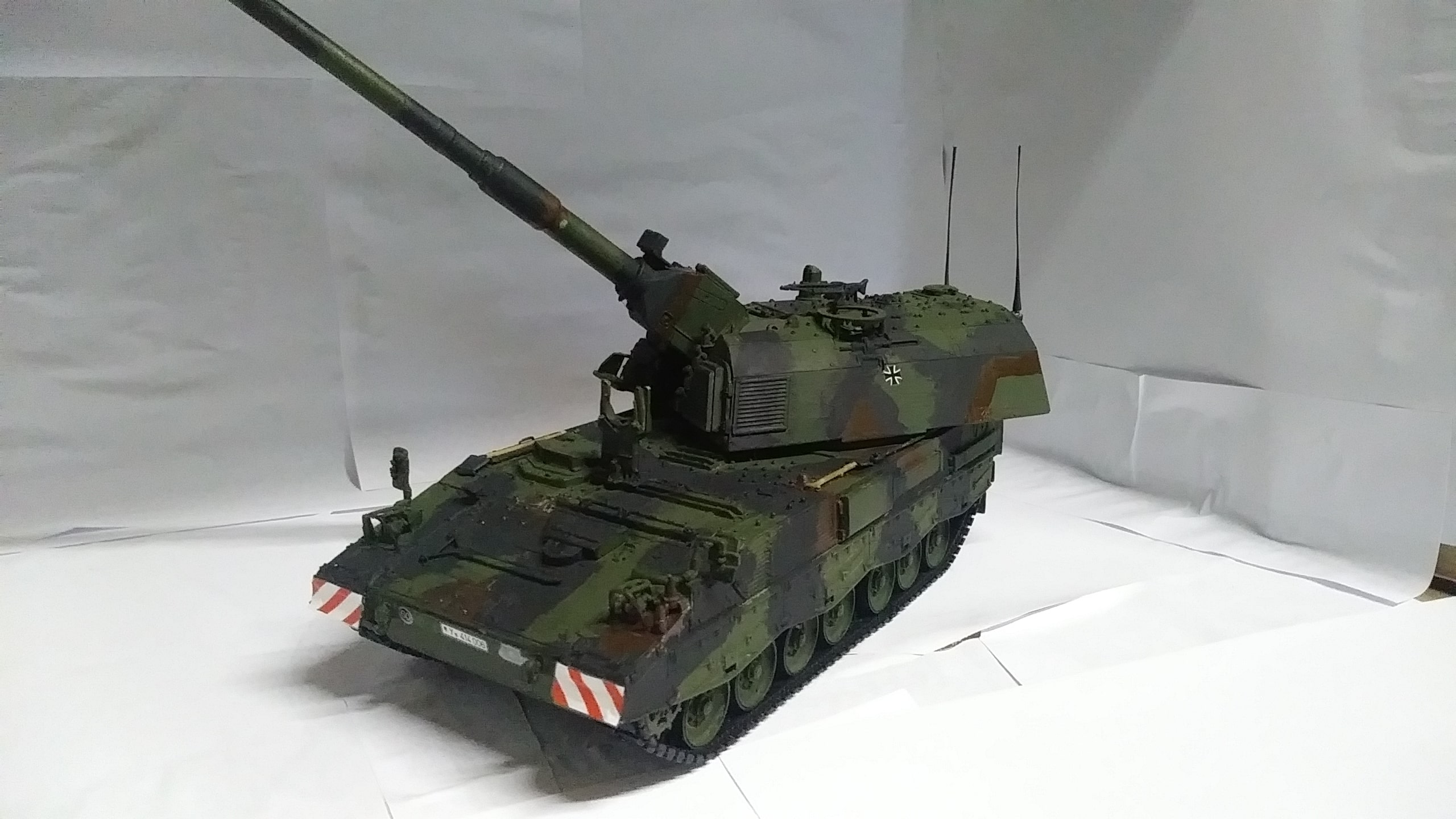

Nicht so schlimm geworden für eine Pinselbemalung! Was ich vermisse: die Bemalung der Schlussleuchten, Reflektoren, Leitkreuz und der Blinker sowie Scheinwerfer vorne.
Dass das Lederbraun ein wenig mehr glänzt als die anderen Farben sehe ich nun nicht als so dramatisch an. Das passiert bei Flecktarnungen ab und an auch bei den echten Fahrzeugen.
