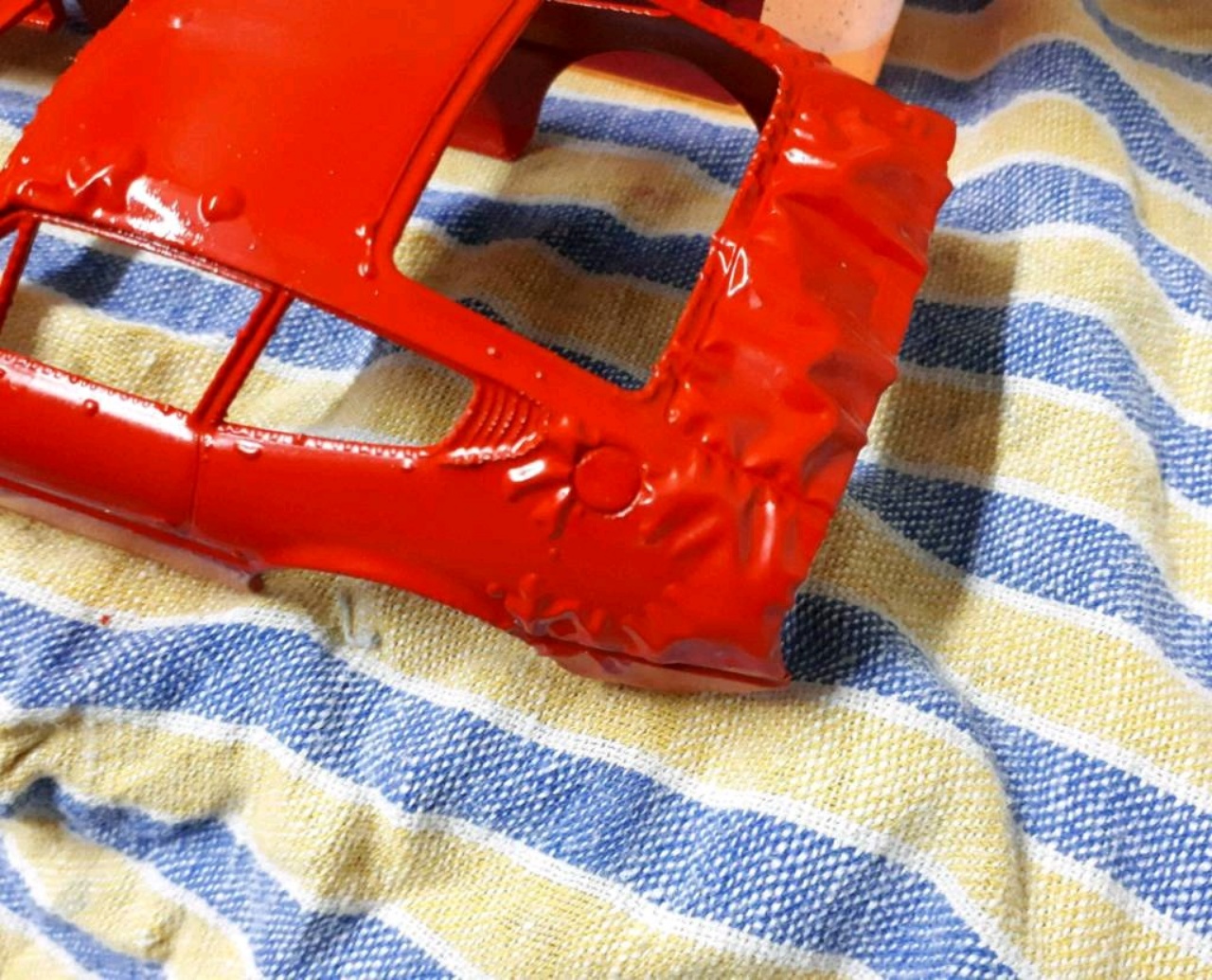

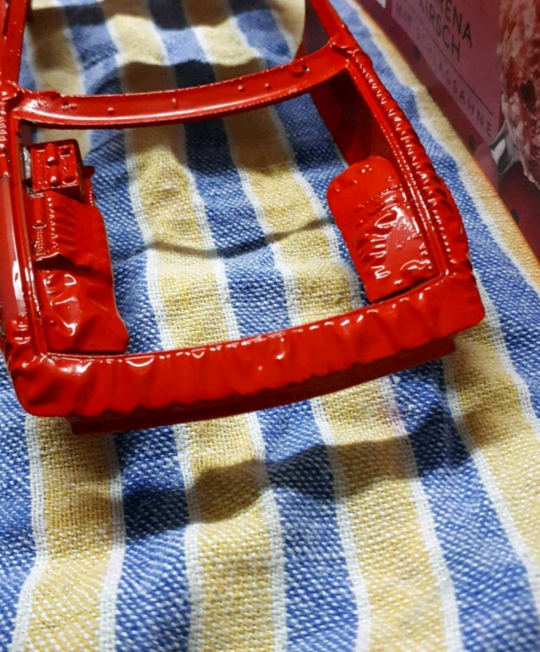

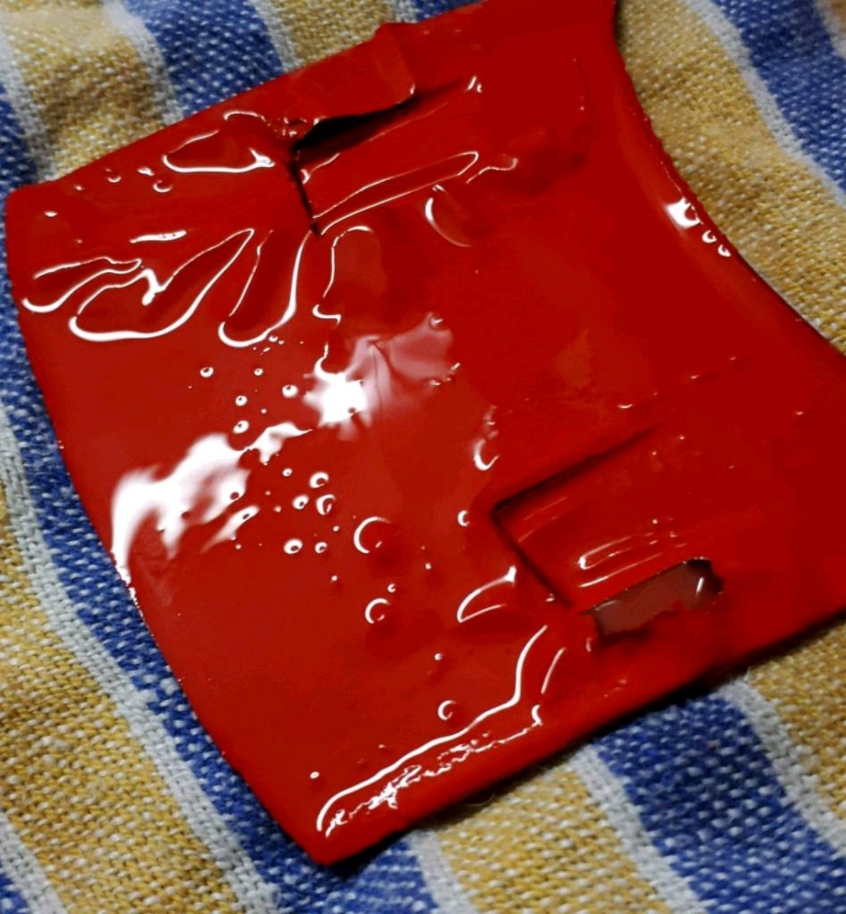

Wäscht man den Lack damit herunter oder wird es, wie auf meinem Bild, blasig-"abziehbar'?

Revell-Bert hat geschrieben: Di 26. Mai 2020, 15:08 Wäscht man den Lack damit herunter oder wird es, wie auf meinem Bild, blasig-"abziehbar'?
Guck dir ein Anwendungsvideo vom Revell Paint Remover an. Man kann den Lack dann quasi mit dem Pinsel runterschieben.

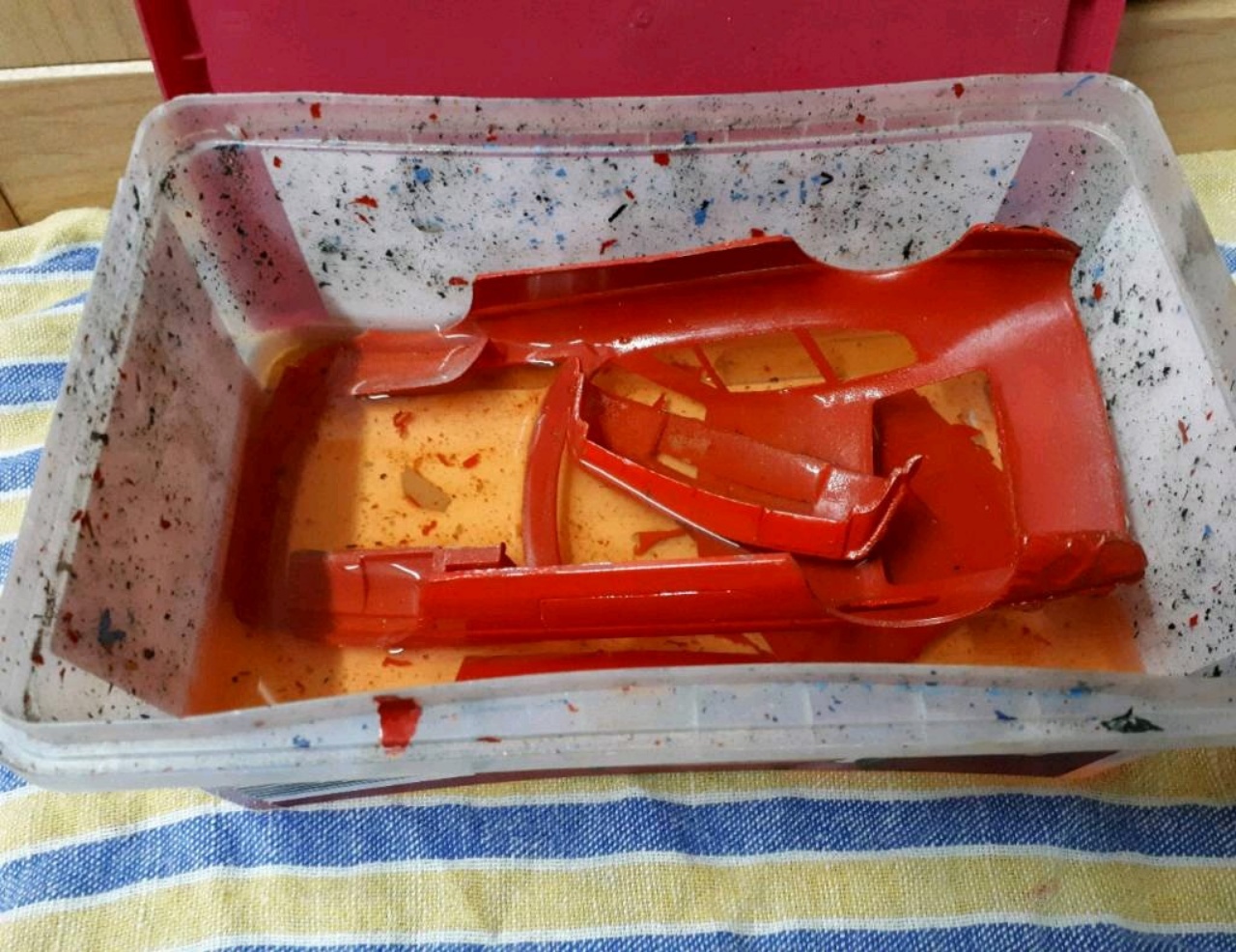

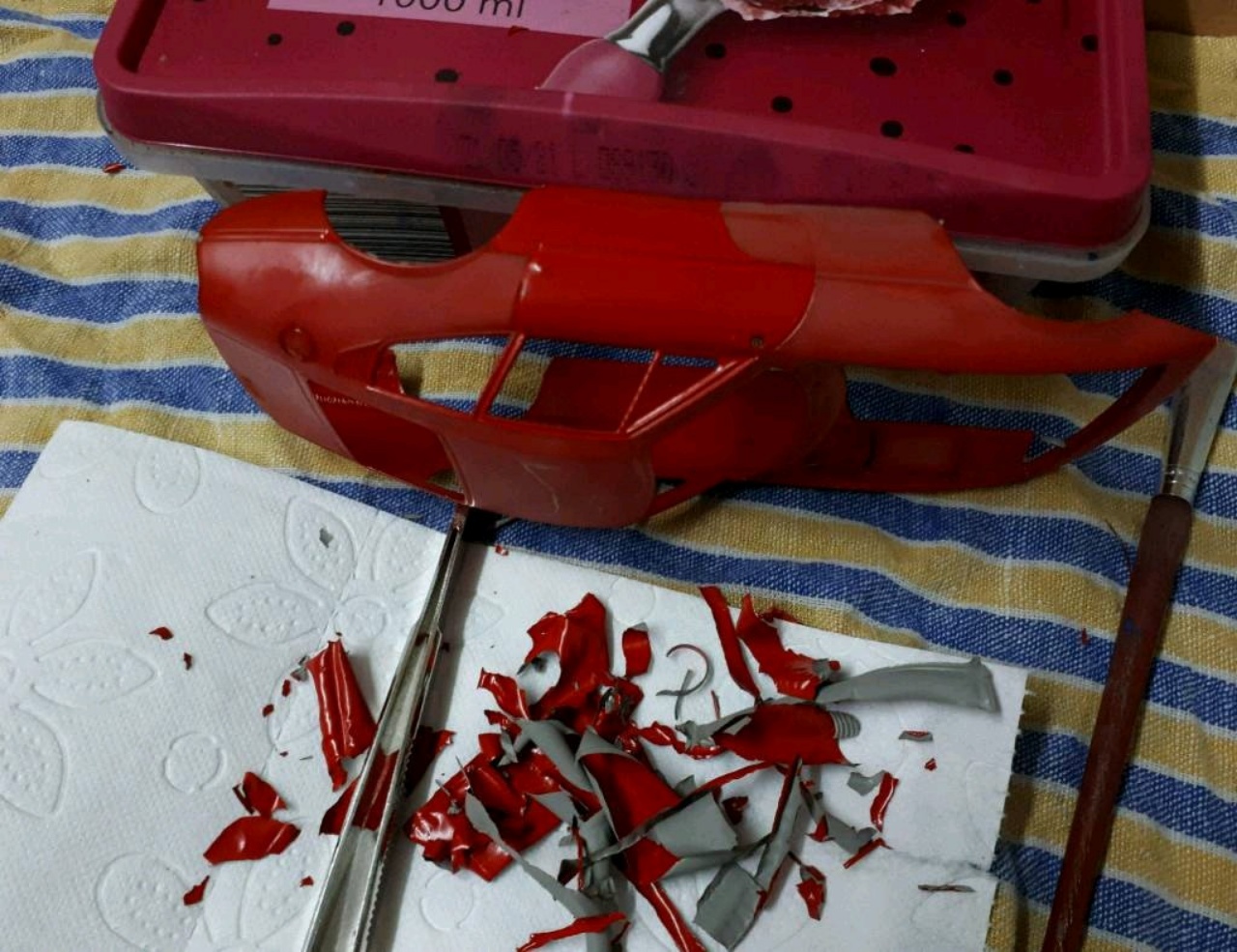

Allerdings probiere ich gerade eine andere Methode aus. Ich habe ein, ebenfalls mit Revell Enamel lackiertes, Modell in ein Bleich- und Reinigungsmittel eingelegt. Ich habe mal irgendwo gelesen dass es mit Eau de Javel gehen soll, leider habe ich das hier nirgendwo gefunden und nun anderes Zeug von DanKlorix genommen. Es ist eigentlich dasselbe wie Eau de Javel, zumindest ist beides eine Natriumhypochloritlösung. Ich werde berichten ob es geklappt hat oder nicht.
