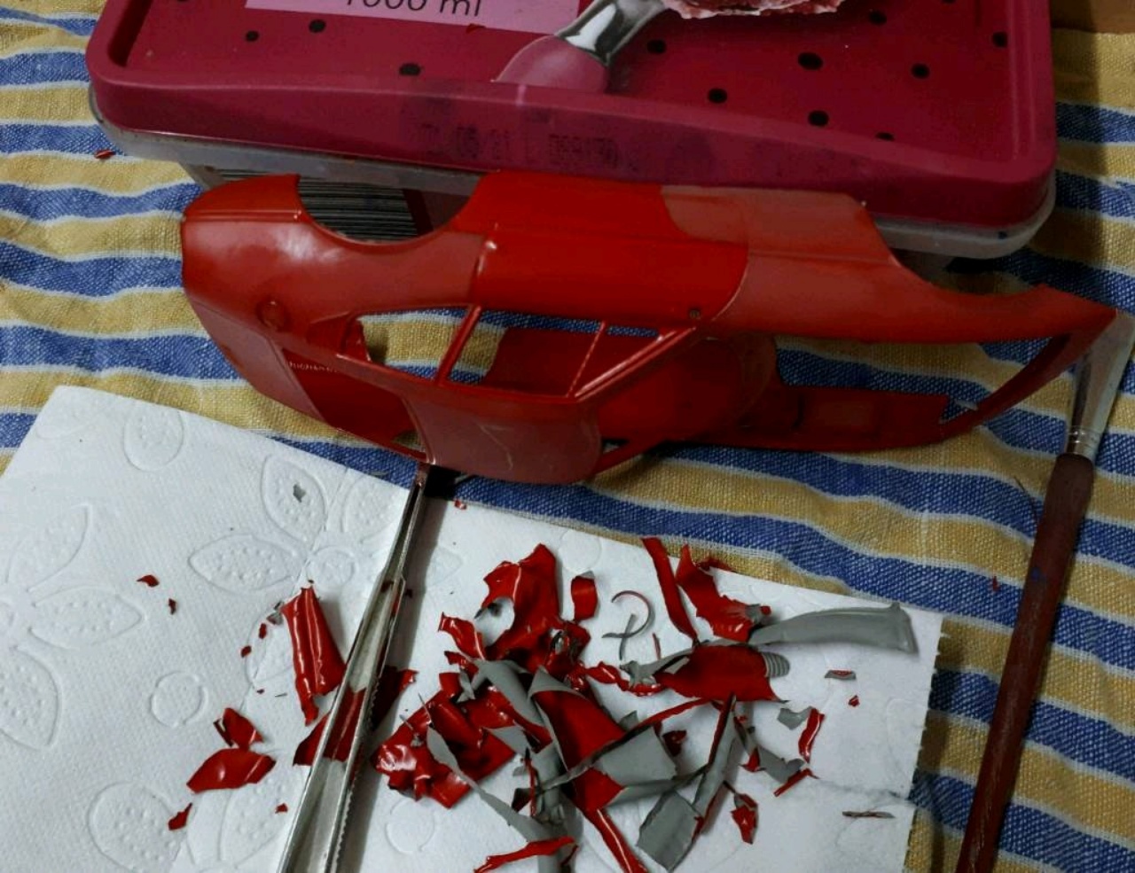

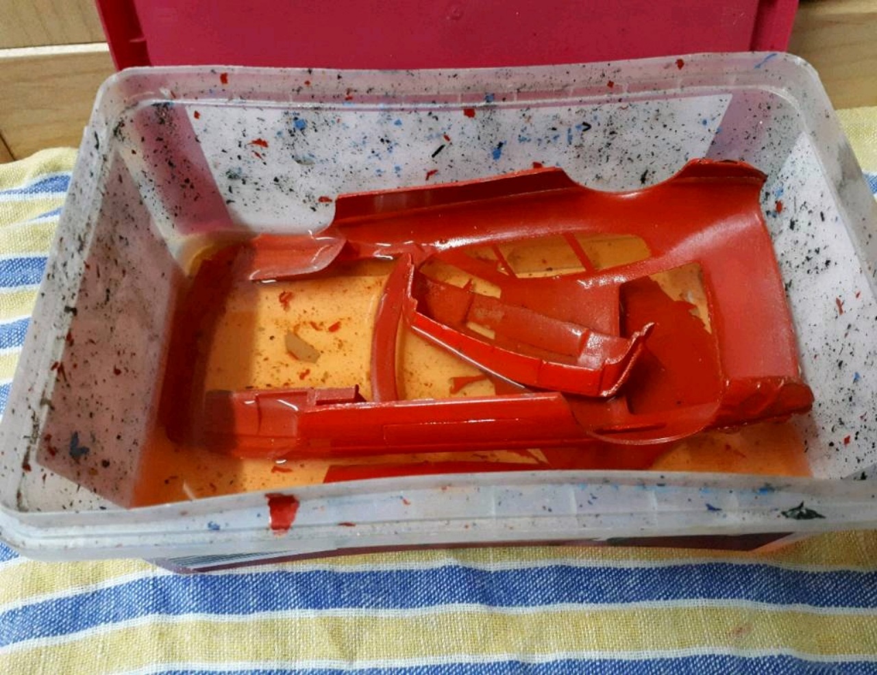

Ich mache das "nur" mit Spiritus, ein bis zwei Zentimeter hoch, einlegen für mehrere Stunden ( oder einen Tag) in einer Eisdose mit verschlossenen Deckel.
Meistens geht's, manchmal nicht.
Mein MG TC war mit irgendwas gepinselt, was kaum wegging.
Mein Ferrari, der war sogar grundiert, da ging es hervorragend
- Beiträge: 4691
- Has thanked: 162 times
- Been thanked: 173 times
In diesem Fall waren es ca 20min vom Einweichen bis zu den ersten Erfolgen an der Karosserie. Danach habe ich alles in der Dose "schlafen" lassen und am nächsten Tag gar "entlackt", wohl gemerkt, komplett OHNE Schleifen. Nur Abziehen bzw Abrubbeln.

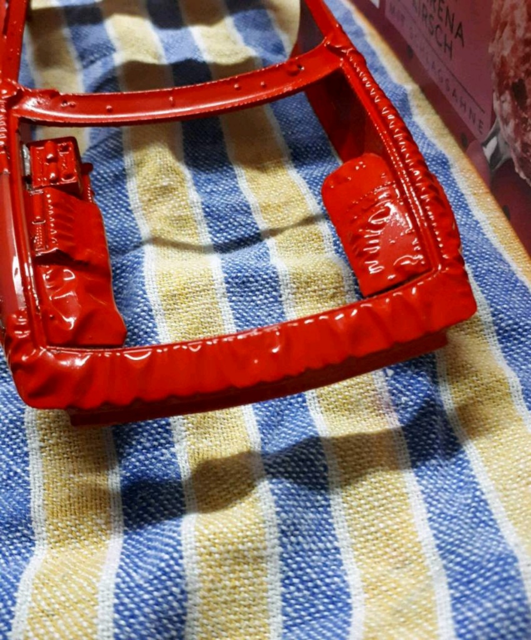

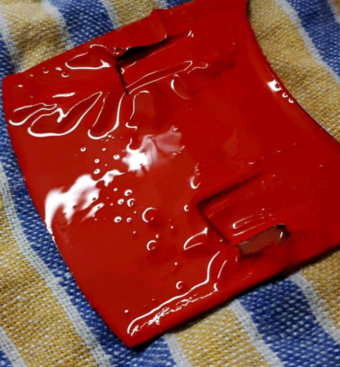

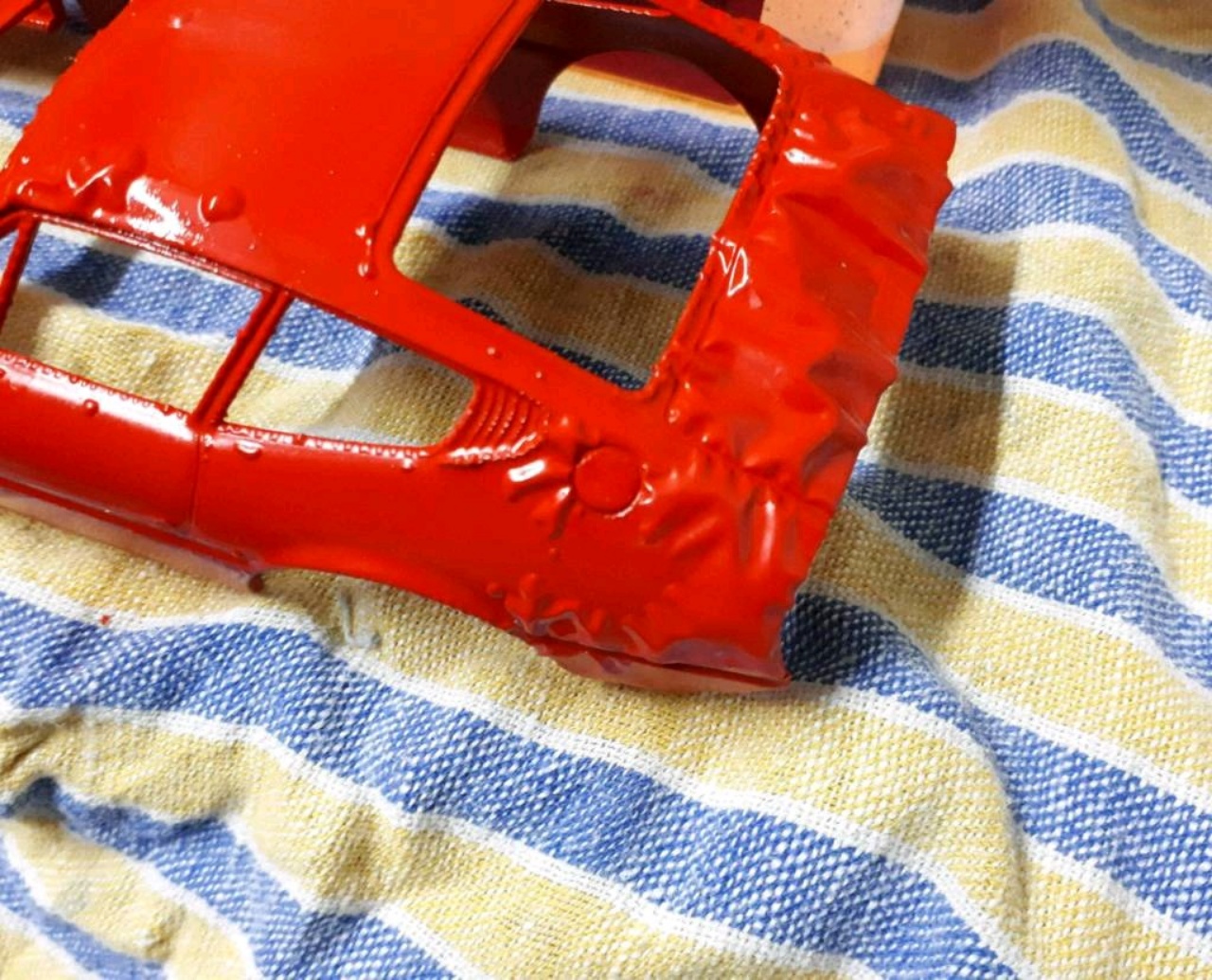

Wäscht man den Lack damit herunter oder wird es, wie auf meinem Bild, blasig-"abziehbar'?
Guck dir ein Anwendungsvideo vom Revell Paint Remover an. Man kann den Lack dann quasi mit dem Pinsel runterschieben.Revell-Bert hat geschrieben: Di 26. Mai 2020, 15:08 Wäscht man den Lack damit herunter oder wird es, wie auf meinem Bild, blasig-"abziehbar'?
