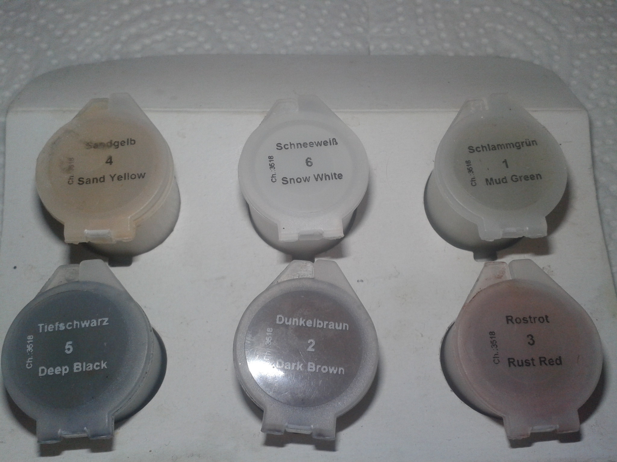

Kurz zum Set
Im Set enthalten ist eine Anleitung und sechs Spezialpigmente:
rostrot
dunkelbraun
schlammgrün
sandgelb
tiefschwarz
schneeweiß
Preislich um die 10€

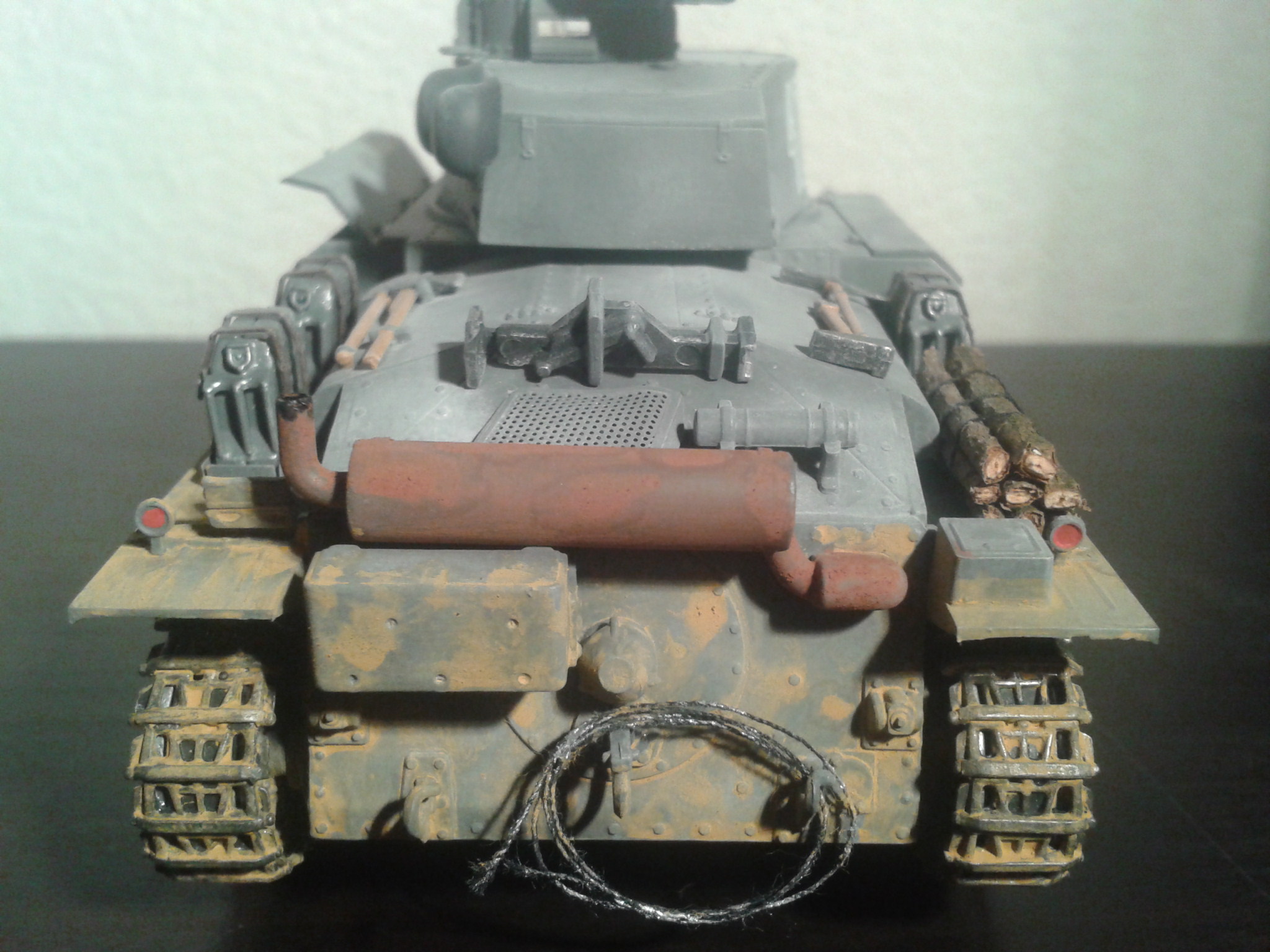

Darstellung von Rost:
Hier nehme ich, wie soll es anders sein, die rostrot Pigmente und vermische sie mit Wasser zu einer .....
ich nenne es mal ´´Pampe´´ und trage diese zb. am Auspuff mit einem Pinsel auf. Ruhig auch in mehreren Schichten.
Hier an einem Panzer als Beispielbild:

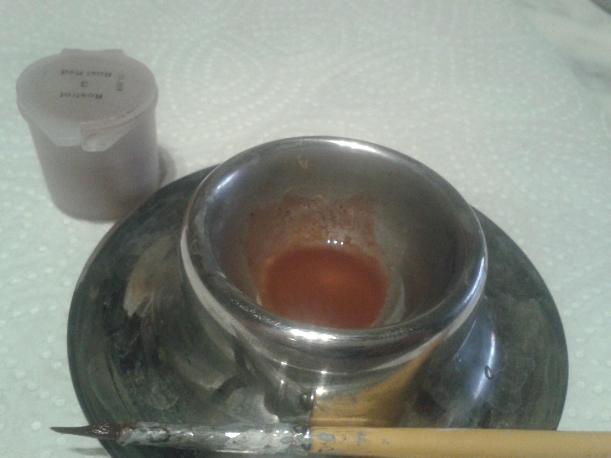

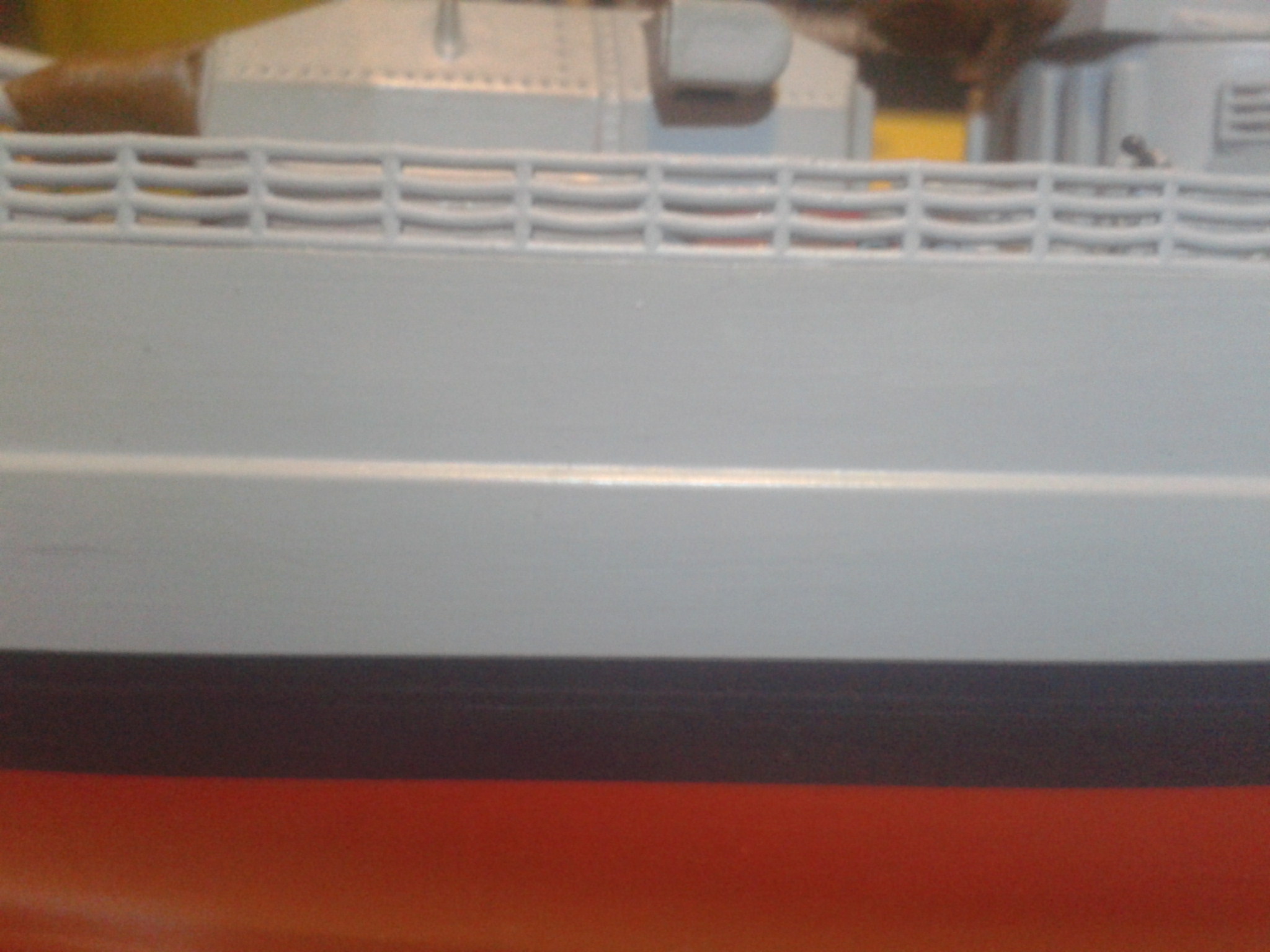

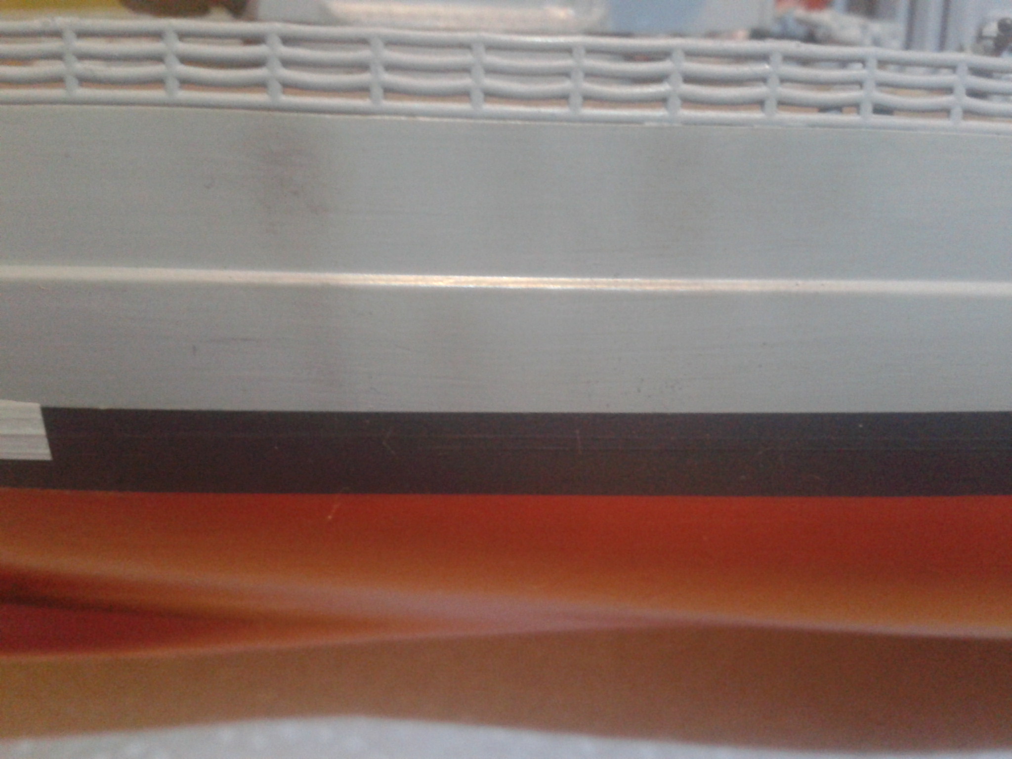

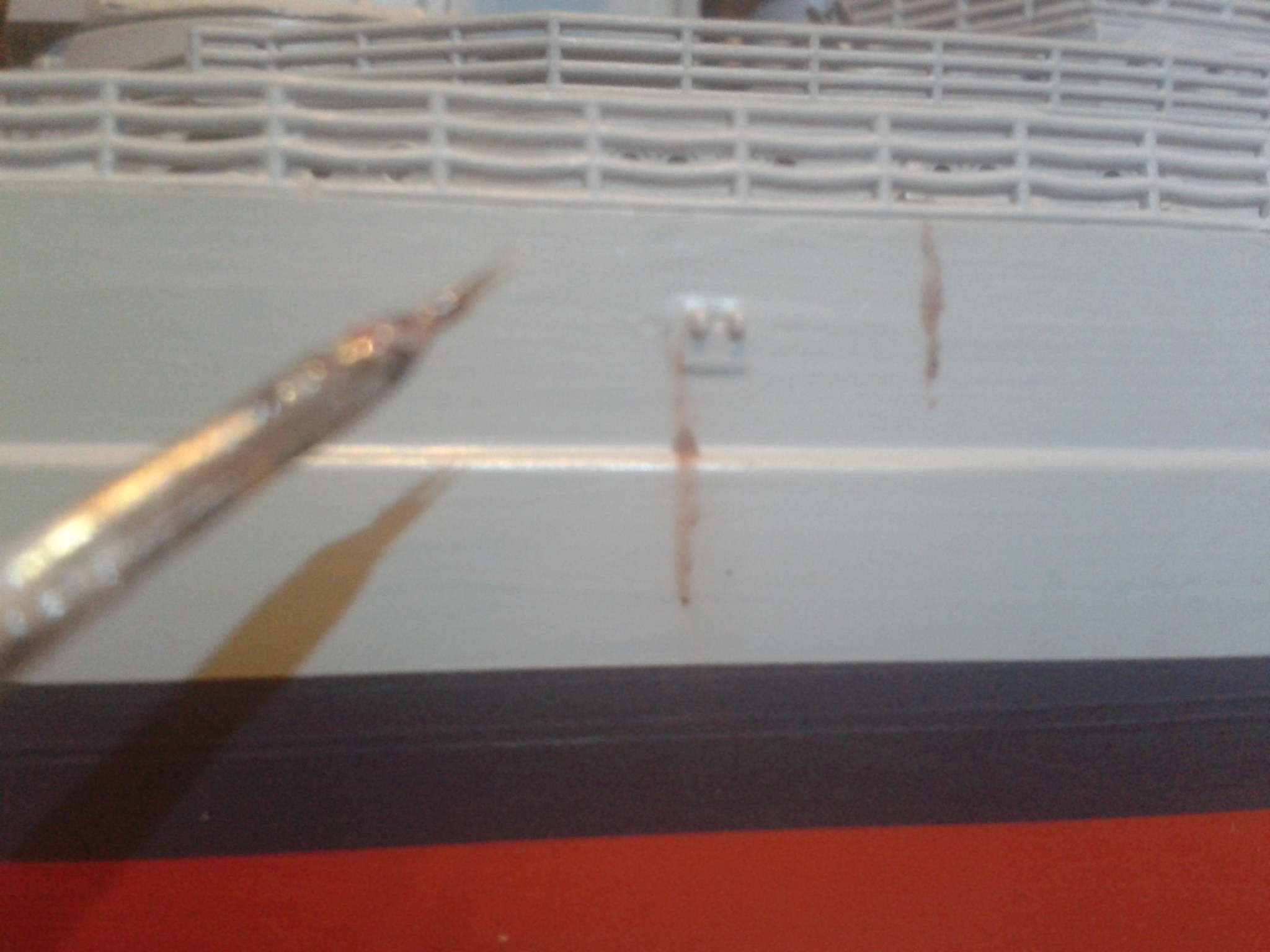

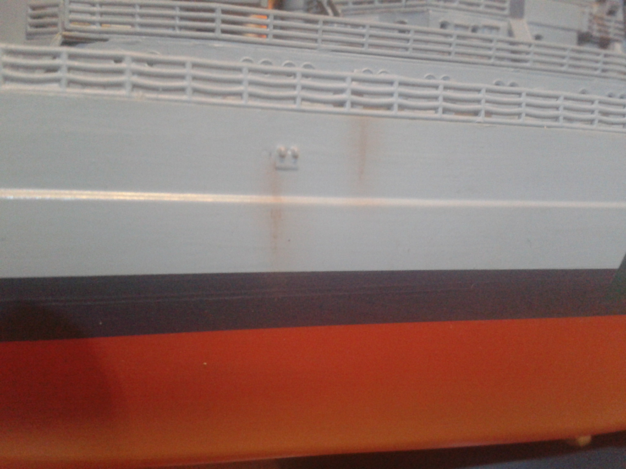

Bei Schiffen zb. um Rostnasen darzustellen, mische ich die ``Rostpigmente´´ auch mit Wasser, allerdings etwas Flüssiger als wie beim Auspuff.
Das Wassergemisch trage ich dann mit einem feinen Pinsel an die Stelle auf, wo ich eine Rostnase haben möchte. Das lasse ich dann erst mal trocknen.
Sobald das Gemisch trocken ist, reibe ich nochmal mit einem Q-Tip über die Rostnase, und verwische sie etwas, um einen Verblendungseffekt zu erzeugen.

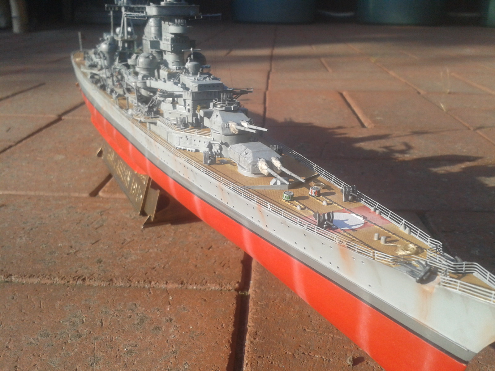

Als Beispiel, hier mal an einem Schiff dargestellt:

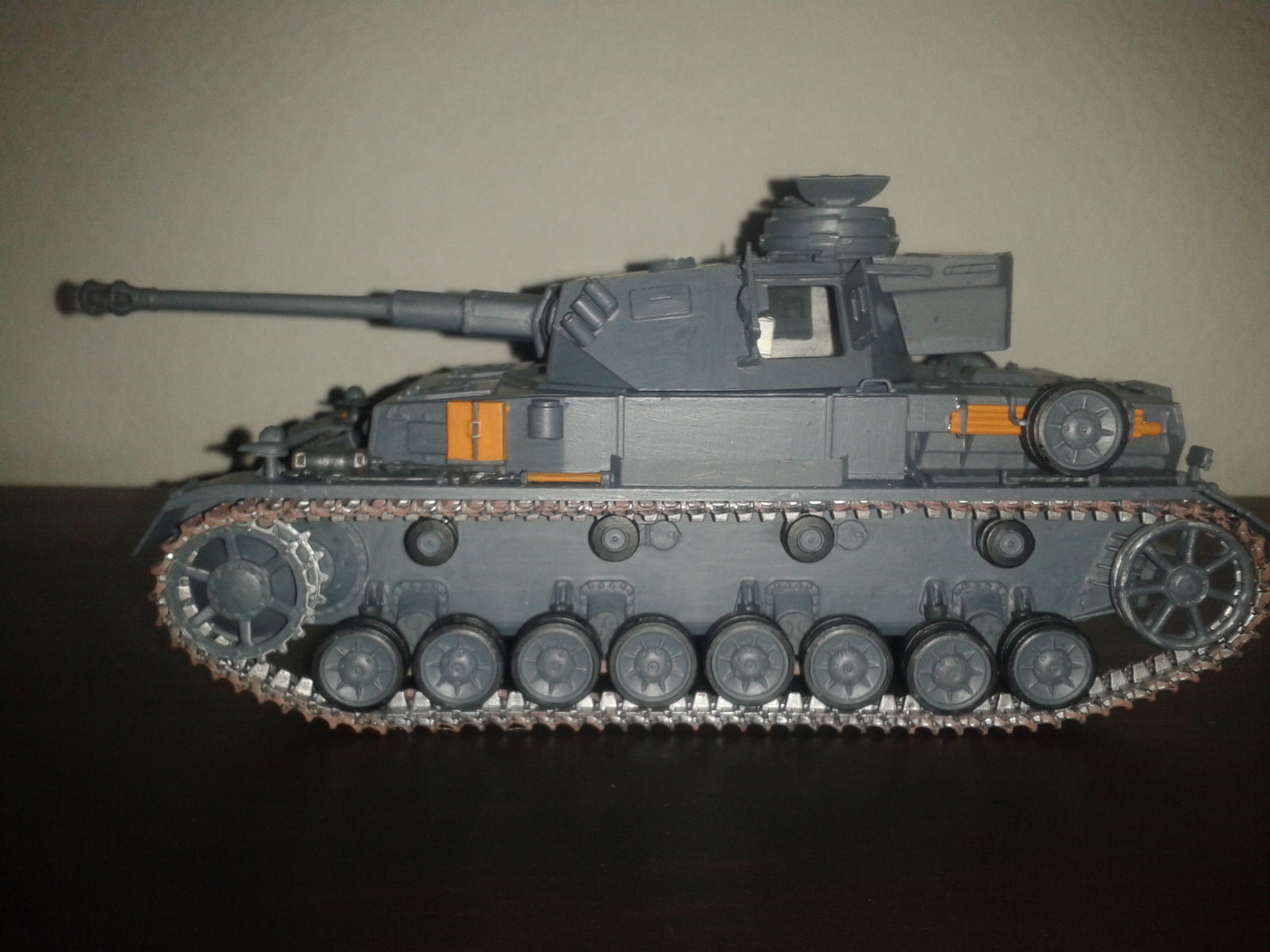

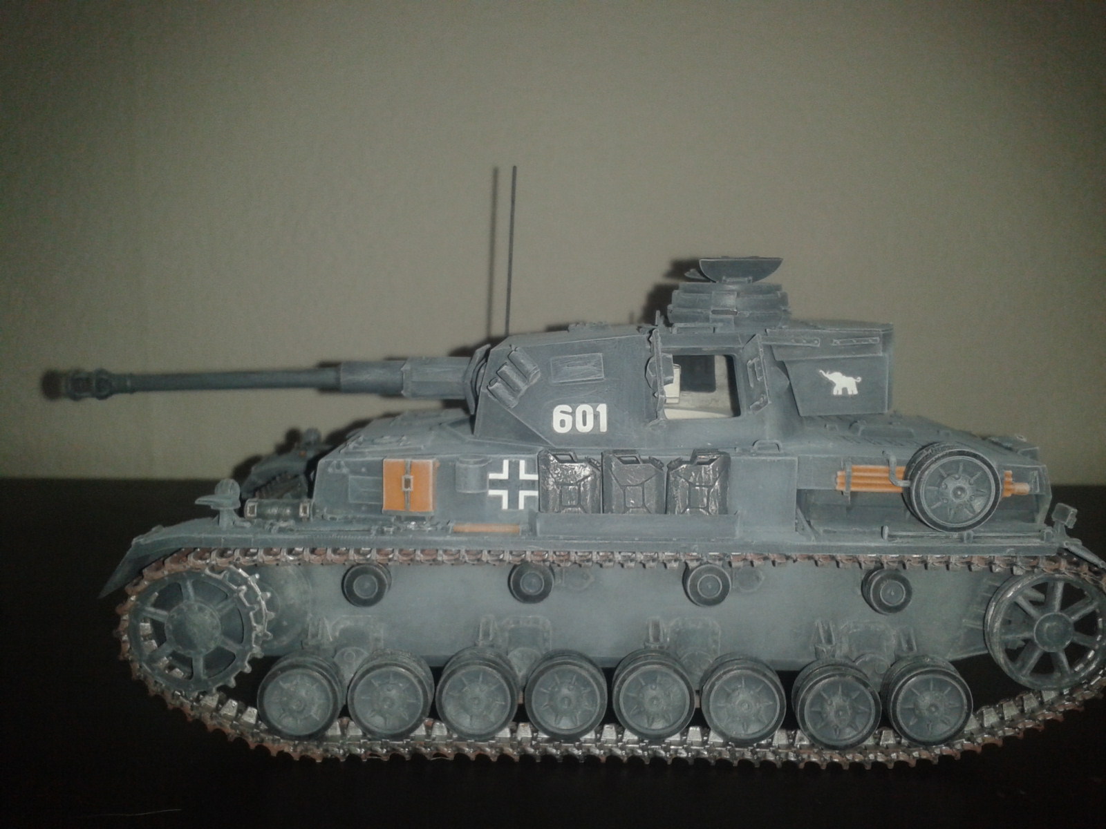

Hier mal ein Beispiel an einem Panzer, einmal vor der Pigmentbehandlung und danach:

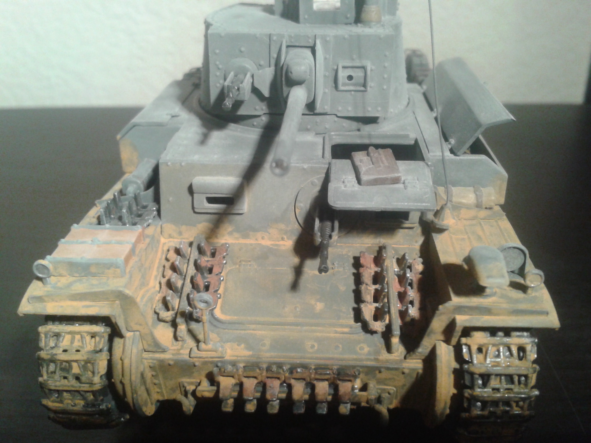

Für Schlammverschmutzungen, nehme ich zb. Sandgelb und mische es mit Wasser, und pinsel dann großflächig mit dem Gemisch über das Modell.
Hier als Beispiel an einem Panzer:

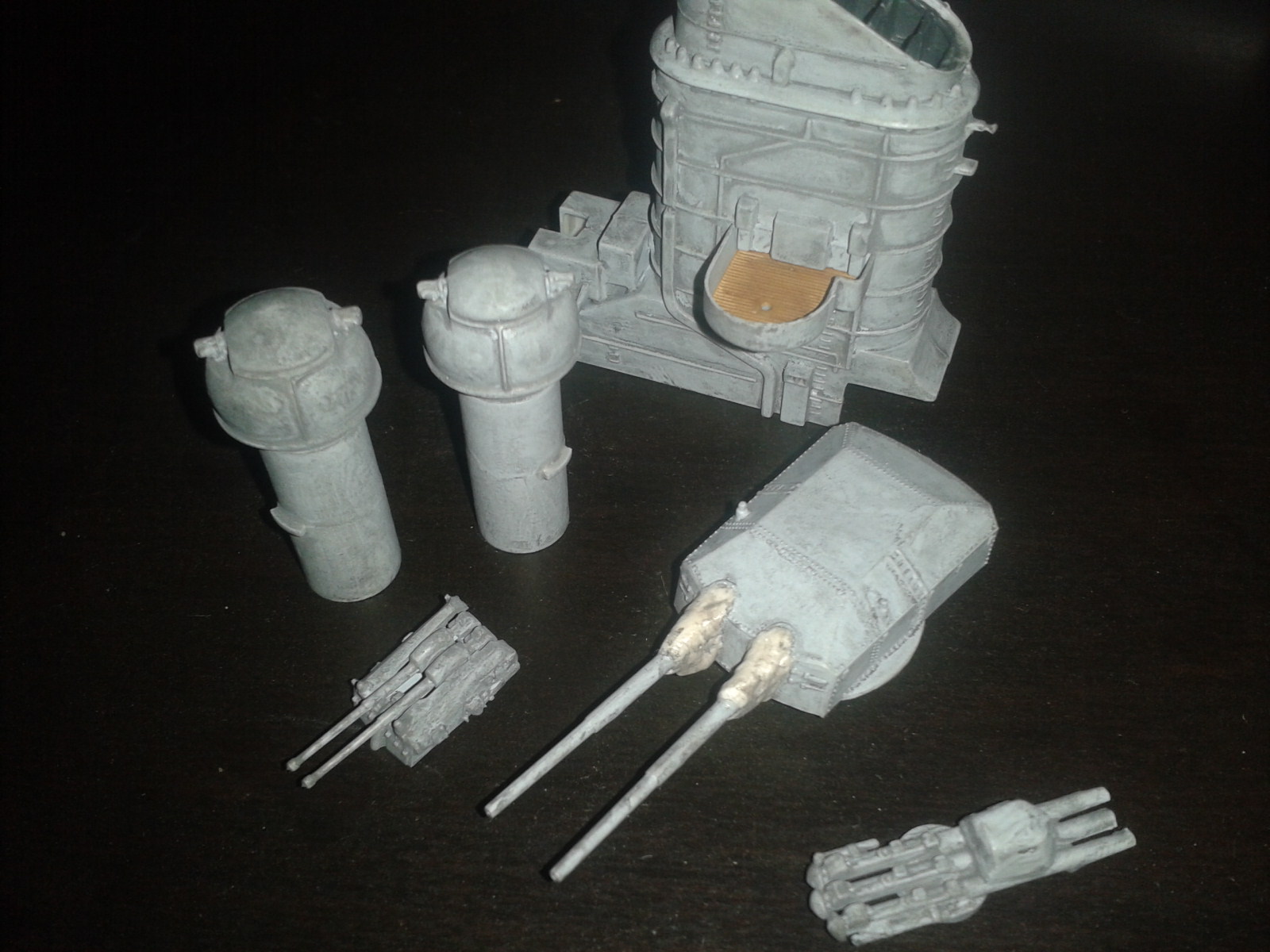

Als Klassisches Washing, mische ich die Pigmente wieder mit Wasser (zb. hier als Beispiel Weiße und Schwarze Pigmente um Grau zu erzeugen), zu einem sehr dünnen Gemisch und gehe damit über das Modell.
Als Beispiel hier ein paar Teile von einem Schiff:
Oder als Punktuelles Washing, mische ich die Pigmente mit Wasser, zb. weiß und Schwarz, dann lasse ich die Mischung am Rand vom Mischgefäß etwas trocknen. Die angetrockneten Pigmente nehme ich zb. mit einem Q-Tip auf, und bringe es ans Modell um hier zb.
Farbveränderungen oder Gebrauchsspuren zu erzeugen.
Als Beispiel hier an einem Schiff:
