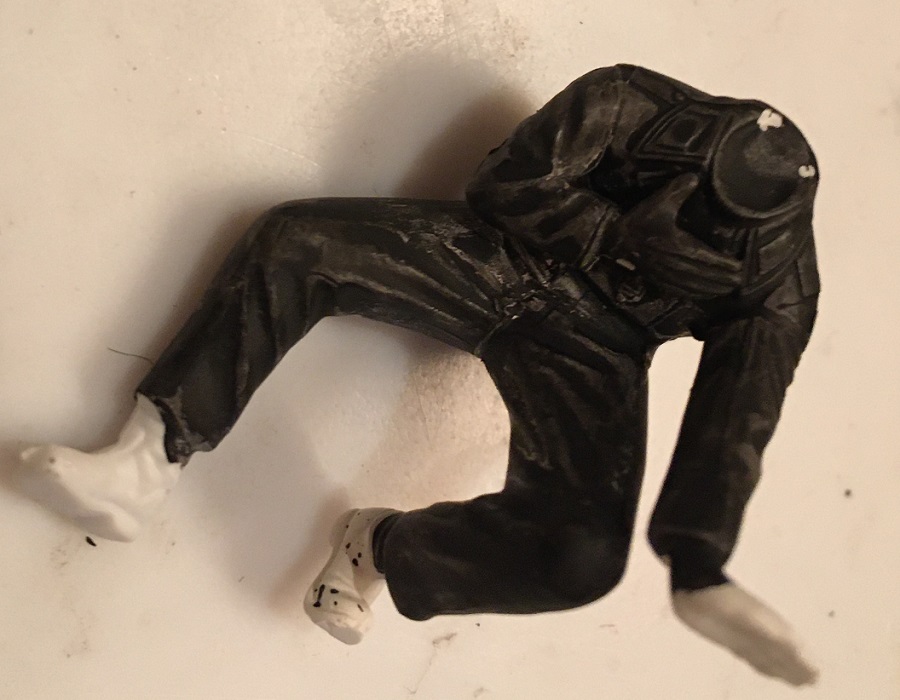

mein erster Versuch in Deiner Technik.
Beiträge: 3042
Has thanked: 62 times
Been thanked: 110 times
Da schau her .
Schwarz ist sicher suboptimal :D
Aber trotzdem sehe ich hier schon Unterschiede zwischen den erhabenen und tiefen Stellen. Kann mir vorstellen, mit den Details und Gesicht, Hände, kommt das gut rüber.
