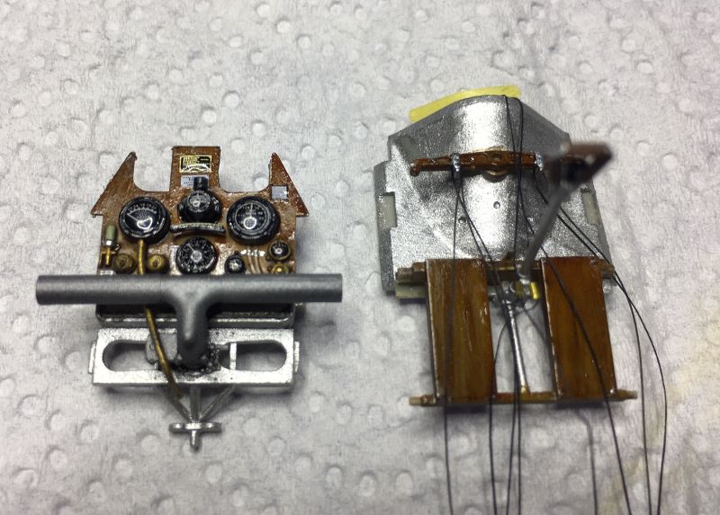

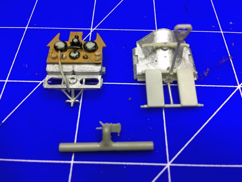

Ich fange mit Bauabschnitt 1, dem Cockpit an. Amaturenbrett und Steuereinheit sind zuerst mit Grundfarbe vorbereitet. Passen tuen die Teile bisher sehr gut. Versäubern musste ich wenig.
Als nächstes habe ich die Instrumente gepinselt, und das Amaturenbrett mit Umbra gebrannt Ölfarbe auf Holz getrimmt. Dies trocknet jetzt 2 Tage, dann kommen die ersten Decals zum Einsatz.

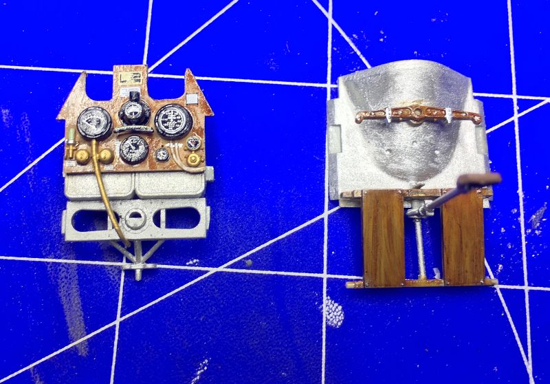

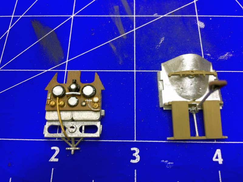

Das Amaturenbrett hat den nächsten Schritt hinter sich. Die wirklich guten Cartograf-Decals sind aufgebracht und die Holzoptik fertig.Auch ein wenig trockenbürsten musste es ertragen. Es fehlt noch das Glas auf den Amaturen und ein wenig washing.
So auch beim Fußraum. Das Finish des Holzes habe ich mit orange clear von Tamiya erledigt. Leider haftet die Vallejofarbe sehr schlecht. Ich habe die Teile gespült und teilweise mit Waschbenzin vorbereitet, allerdings auf Grundierung verzichtet. Das war auf jeden Fall ein Fehler. Nun habe ich erst mal die Teile, die Metallfarbe bekommen schwarz grundiert.
Wie schon gesagt gibt es viele Auswerfermarken. Diese wird mann später aber nicht mehr sehen, daher schenke ich mir das verfüllen.

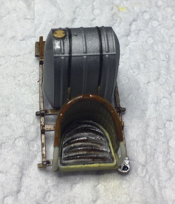

Am Wochenende war nicht viel Zeit zum Basteln. Allerdings war das Bayernspiel gestern eher langweilig, da habe ich doch noch was geschafft.
Das Amaturenbrett ist fertig. Ich habe für die Gläser der Anzeigen erstmals Micro Kristall Clear verwendet und bin begeistert. Einfach einen ordendlichen Klecks drauf und trocknen lassen. Es bildet schöne Linsen und sieht klasse aus. Auch das Typenschild-Decal habe ich damit betupft. Nun wirkt es wie Emaille.
Die Steuereinheit habe ich schon mal mit EZ-Line bestückt. Dem Steuerknüppel habe ich zusätzlich noch 2 Spannschlösser aus Messingröhrchen spendiert. Wer genau hinsieht, wid sie entdecken.

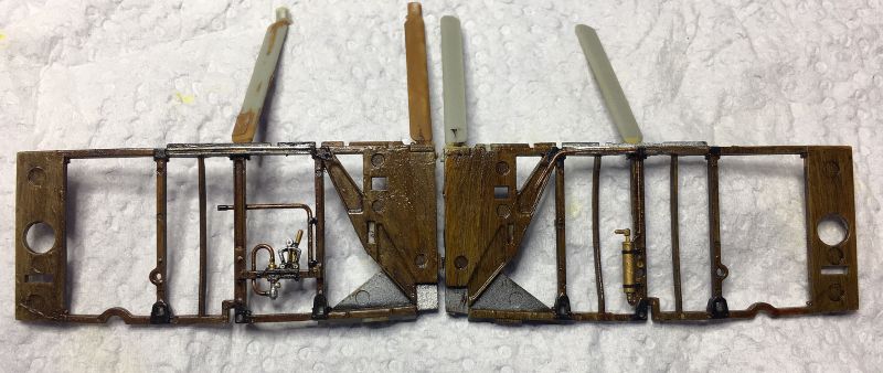

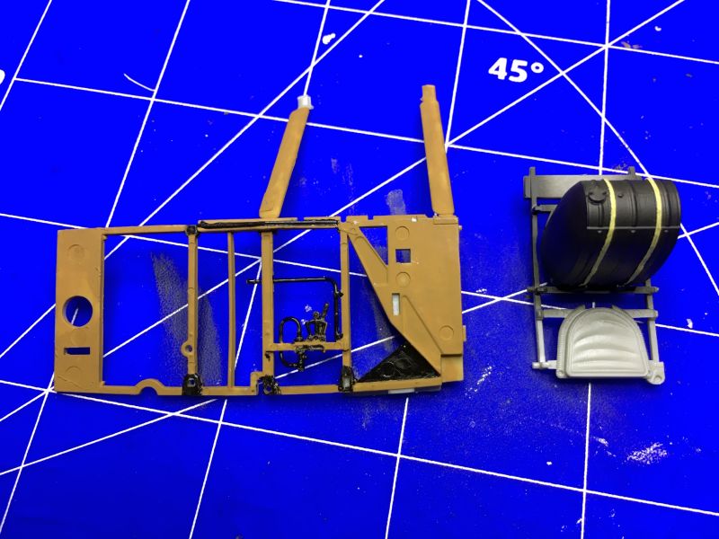

Die Seitenteile des Cockpits sind soweit auch fertig. Sie werden nur noch trocken gebürstet um die Kanten zu betonen und verspannt. Die Holzoptik ist etwas dunkel, aber ich möchte die Rumpfinnenseiten heller gestalten. Das sollte einen guten Kontrast geben. Leider war meine Kupferfarbe eingetrocknet, metallic brown tat es aber auch. Die Metallteile sind uf dem Foto nicht so gut zu sehen wie in Natura.

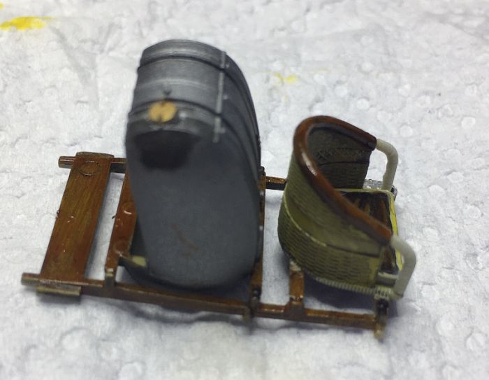

An den Holmen sieht man, wie schlecht die Vallejofarbe gehalten hat. Die werden nun später neu lackiert. Die Sitz- und Tank-Einheit ist auch kurz vor der Vollendung. Dem Polster vom Sitzrand werde ich noch etwas Glanz nehmen und die beiden Vorderteile habe ich noch gar nicht bemalt. Dem Tank habe ich Alclad Dull Alu spendiert. Ich finde dies besser als blankes Alu. Etwas Sprit ist auch schon daneben gegangen.

sieht wirklich gut aus. Wie genau hast du die Holzoptik gemacht? Du schreibst, du hast mit Tamyia das Finish gemacht. Bist du da irgendwie mit Clear Yellow / Clear Orange drübergegangen? Ich hätte jetzt spontan gedacht, dass du mit Ölfarbe gearbeitet hast.
Das mit dem Mikro Kristall Clear muss ich mir merken, toller Effekt!
