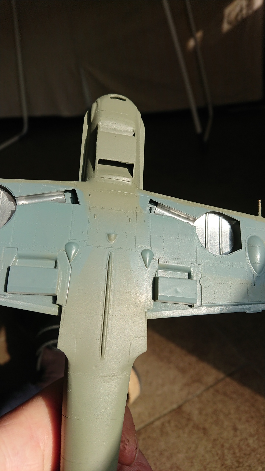

Die Spalten wurden verspachtelt:
Auch am Ansatz der Tragflächen:
Löcher im Korpus wo sie nicht hingehören wurden auch geschlossen:

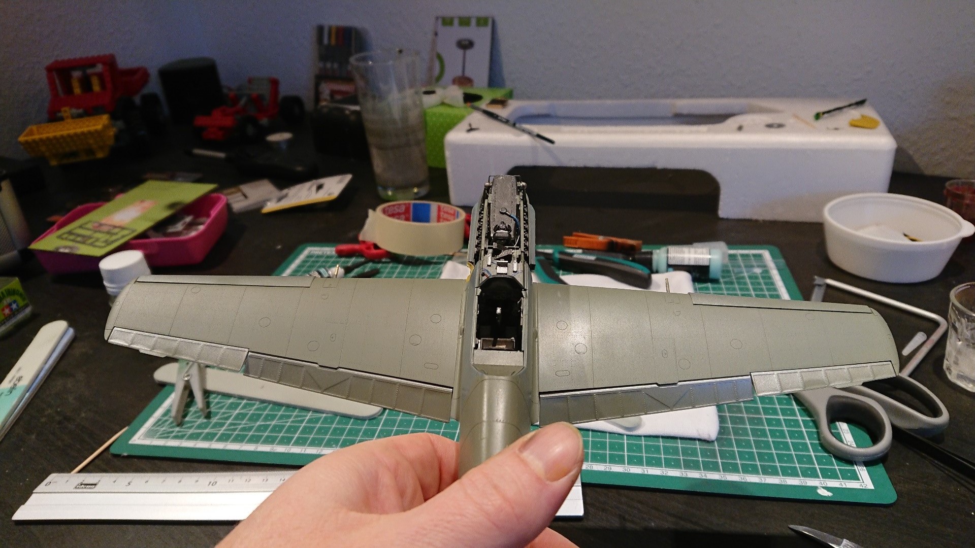

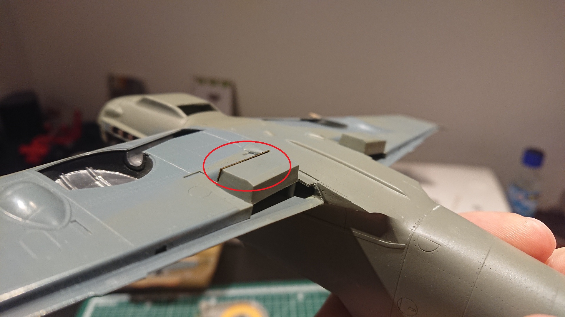

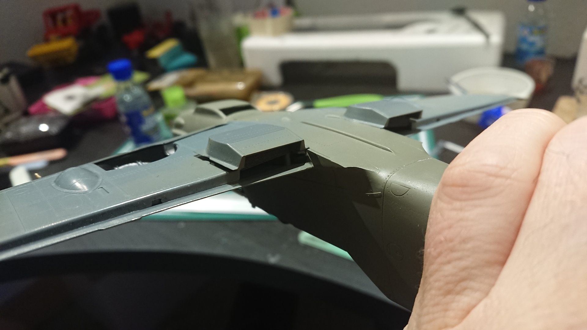

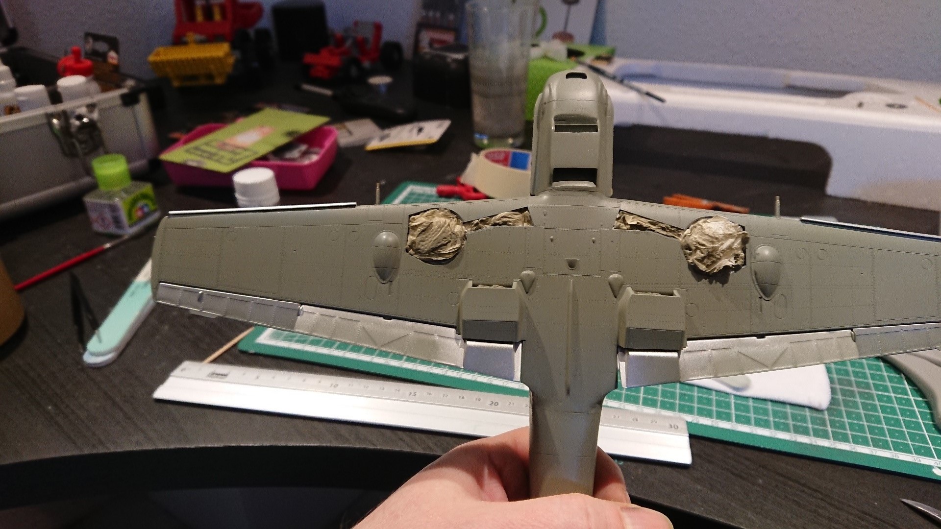

Dann ein neues Kapitel. Die Kühler:

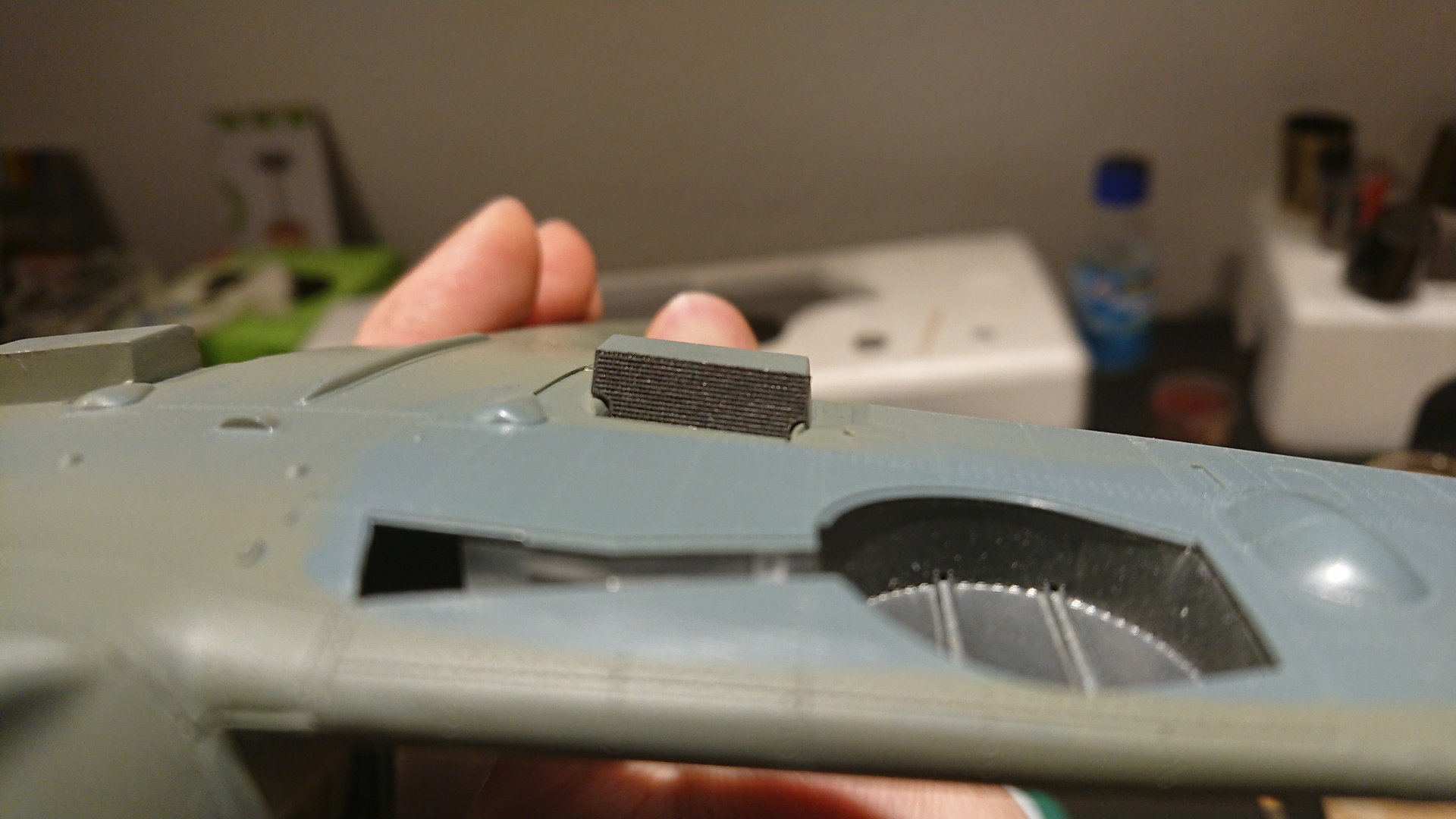

Die PE Teile sind zu groß, stehen gut 1 mm über. Die Abdeckungen passen so nicht drauf:
--> Eine Rippenreihe entfernt, dann passte es.

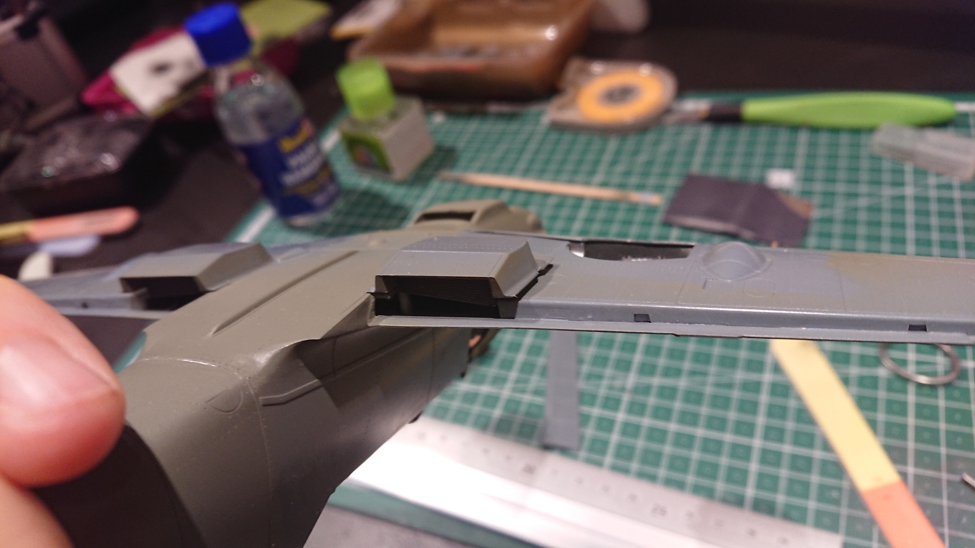

Die Abdeckungen selbst waren sehr widerspenstig. Die sind ziemlich stabil, die Aufliegeflächen viel zu dick und als Ganzes an der Biegung der Flügel überhaupt nicht interessiert:
Aufliegeflächen wurden abgeschliffen. Dann mit zärtlicher Gewalt reingedrückt und unter Daumenschraubzwinge festgeklebt.

Hier sieht man, wie die Kühler nun doch ihren Platz gefunden haben. Auch habe ich inzwischen die Landeklappen angebracht.

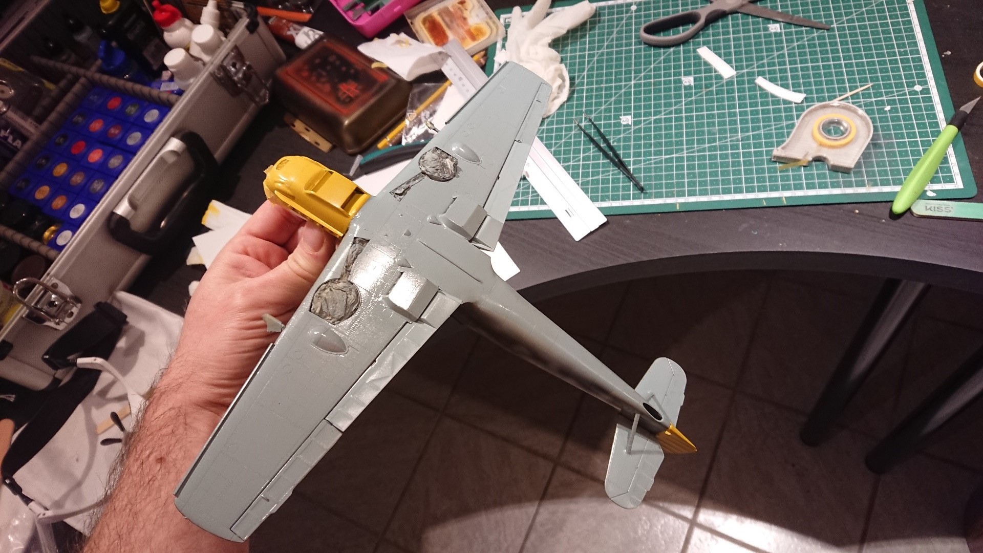

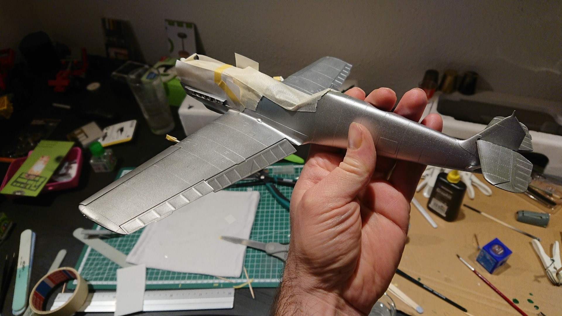

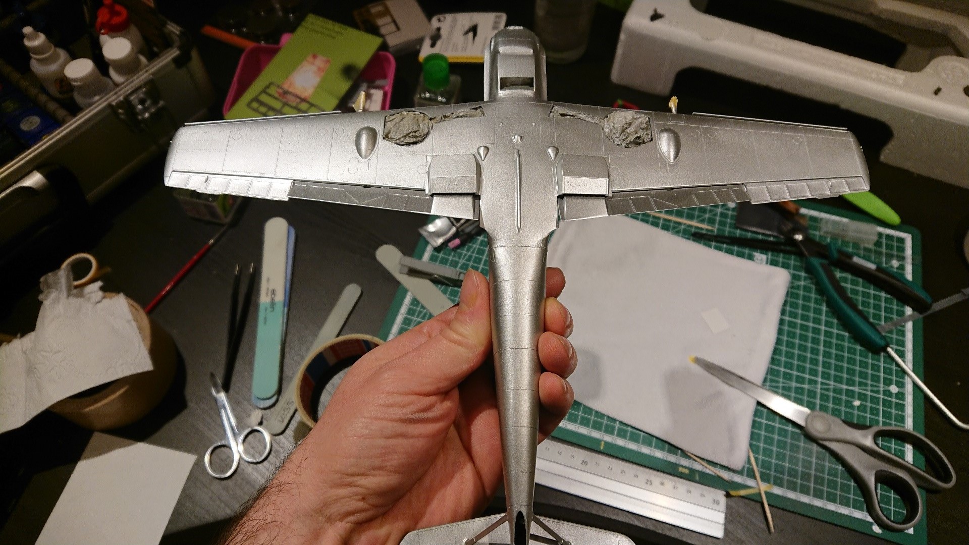

Abgeklebt, dann eine Aluminiumdusche:
Rafael Berlin
Beiträge: 990
Been thanked: 18 times

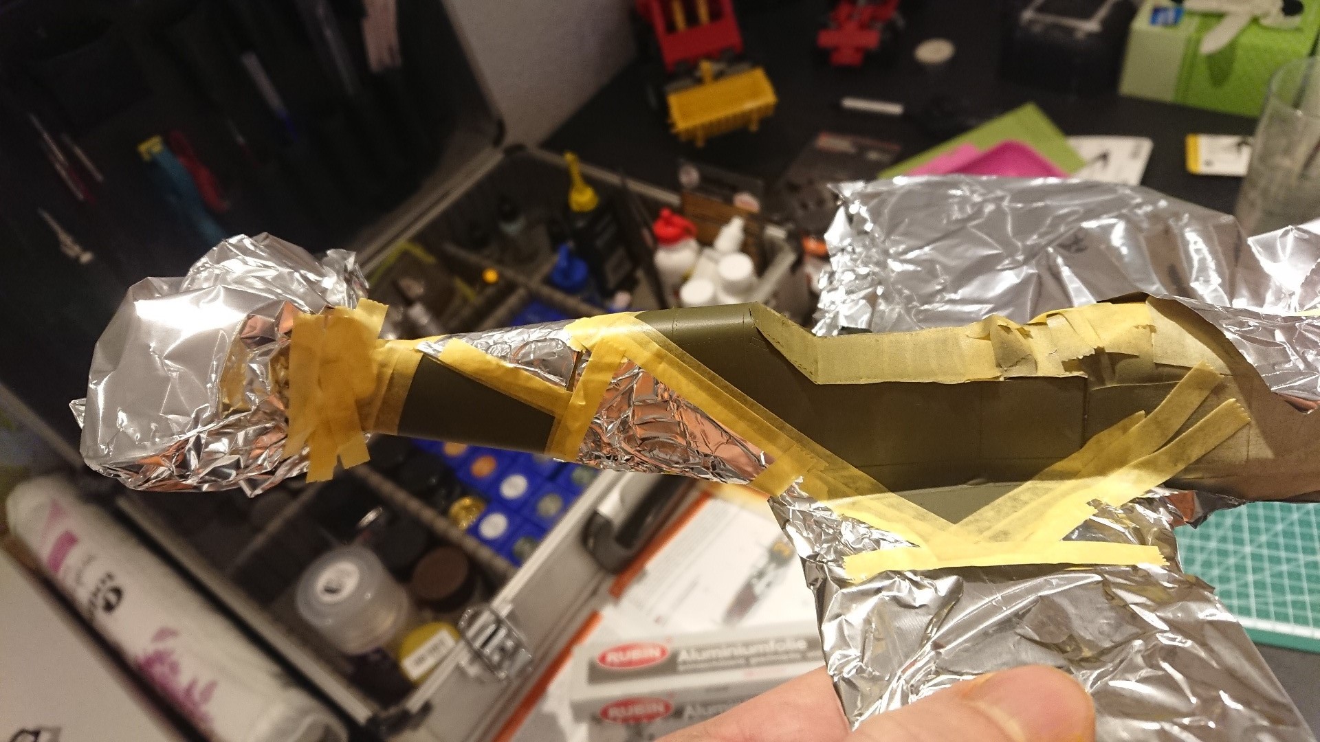

Noch mehr abgeklebt und dann die Nase gelb gemacht. Lessons learned: Gelb (Vallejo) auf Aluminium (Mr. Metal Color) deckt nicht sonderlich gut. Nach 4 sehr dünnen Sprühvorgängen ist es aber in Ordnung.
Ach ja, schon vor dem Aluminiumdurchgang hatte ich die Auspuffe mit Liquid Mask überpinselt.

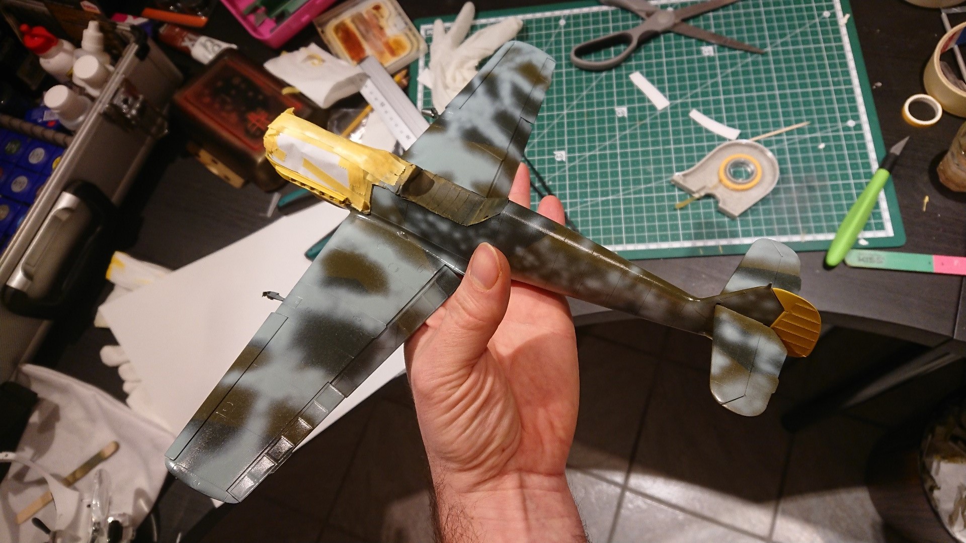

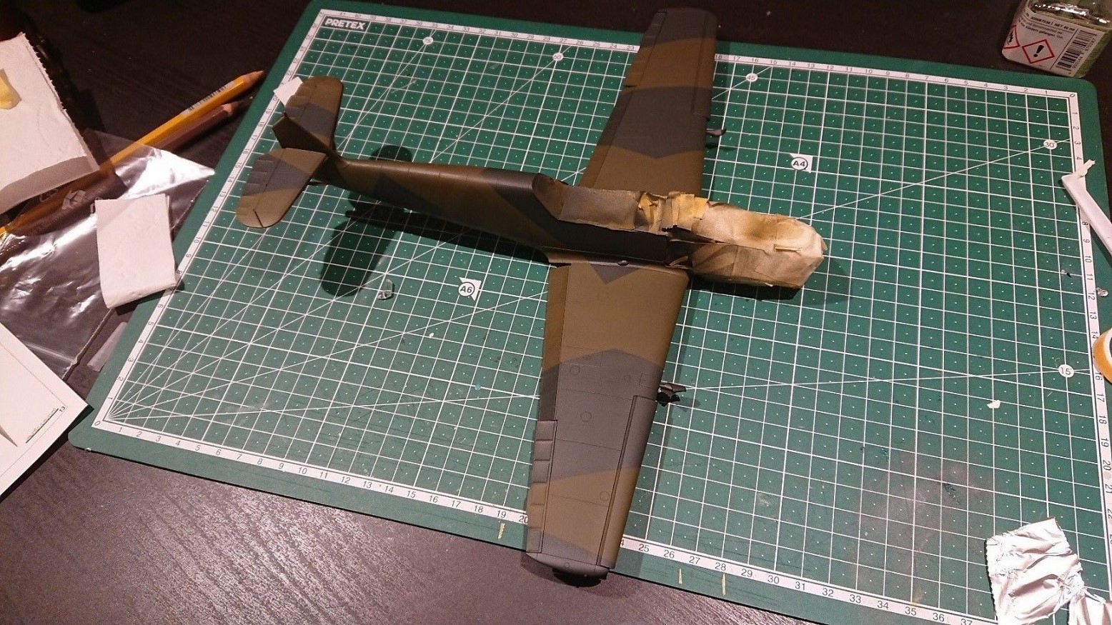

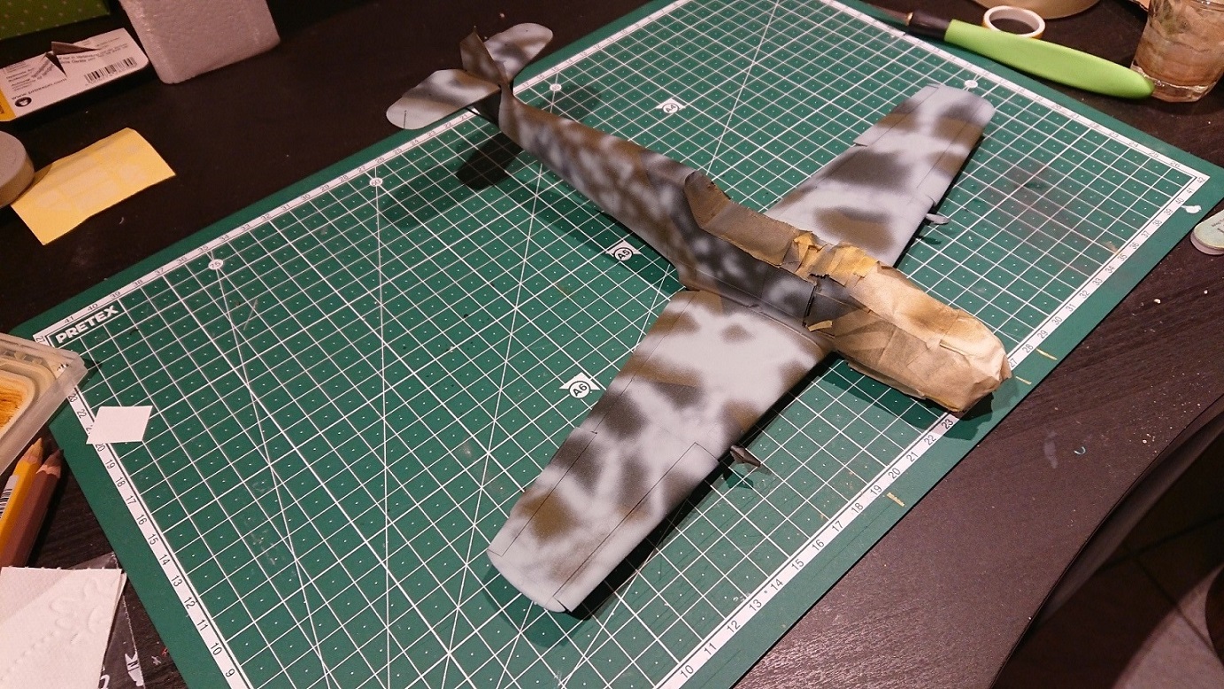

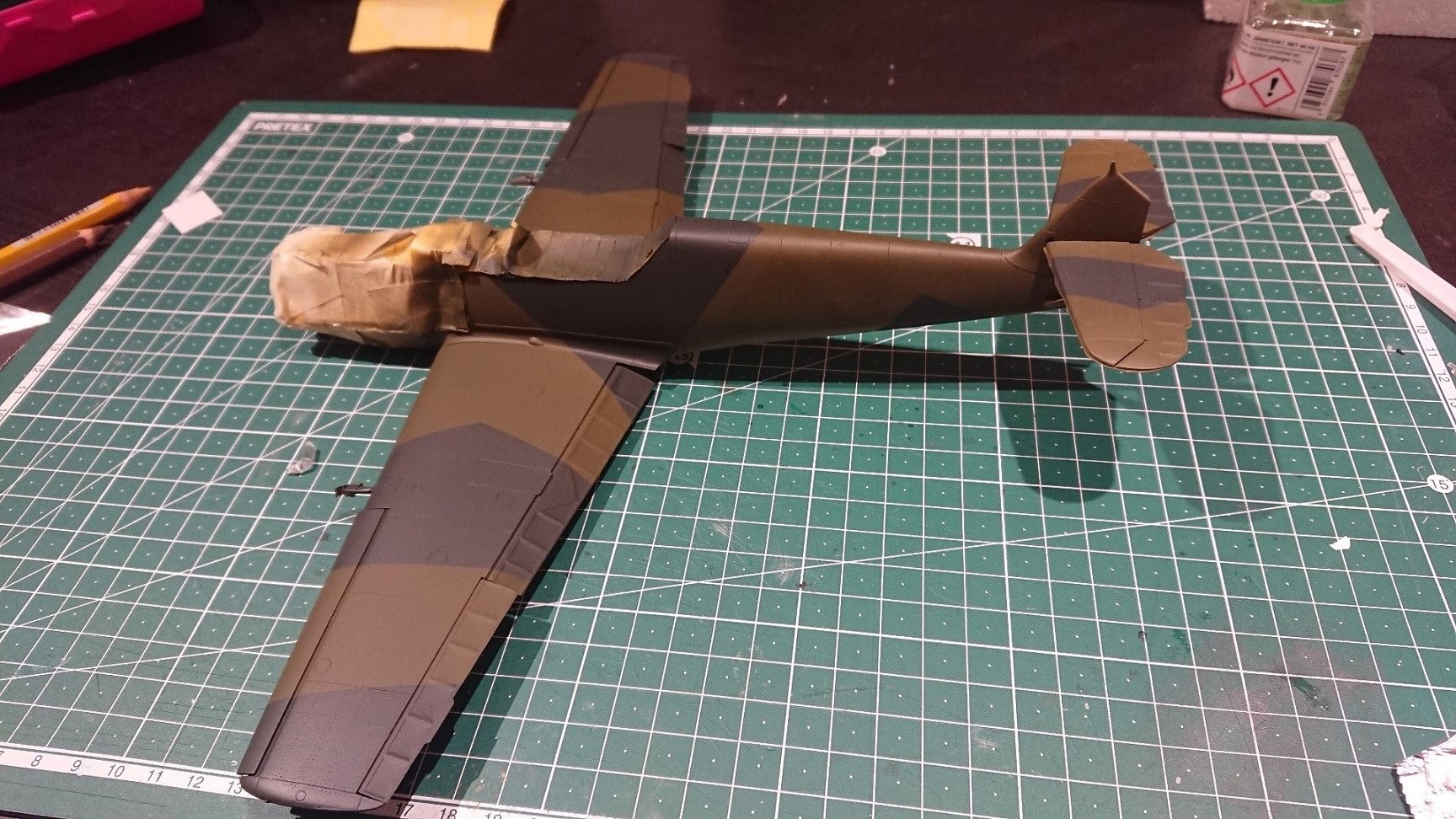

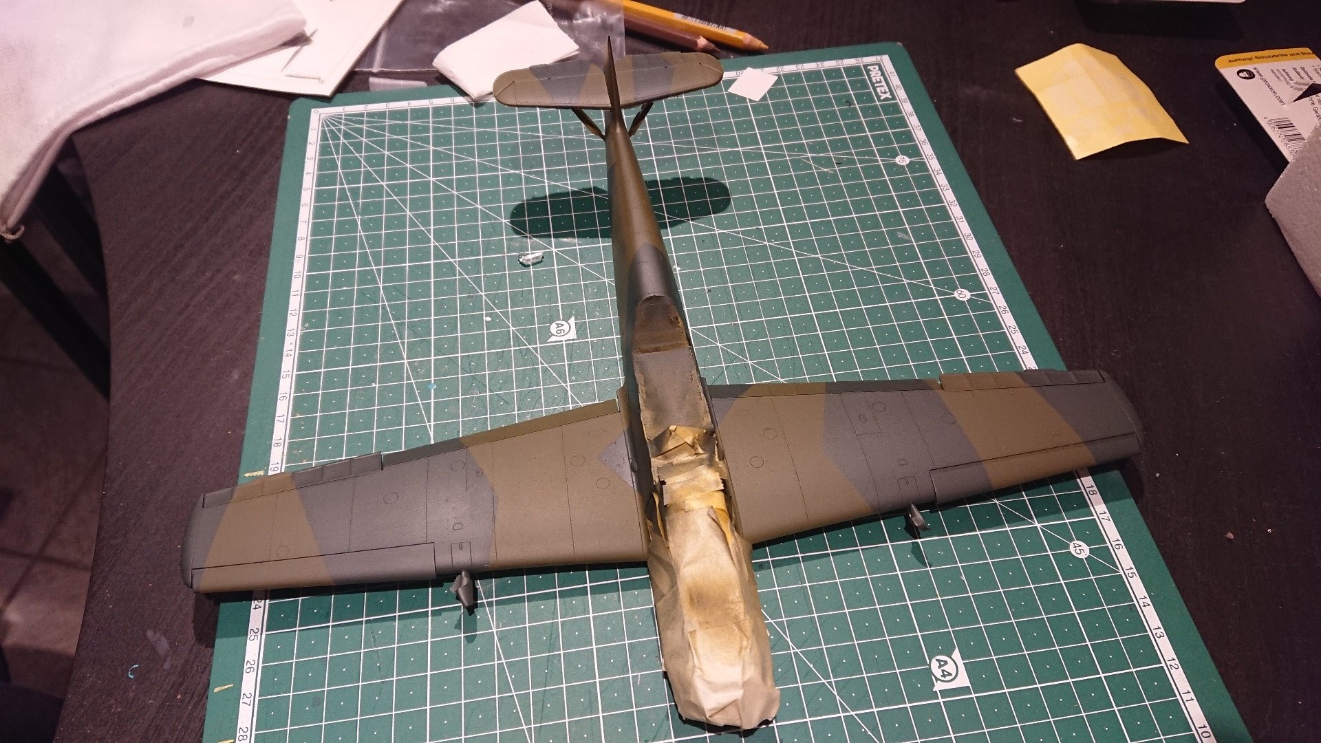

Bei mir ging es weiter mit der Tarnlackierung. Leider hab ich zwischenzeitlich vergessen, Fotos zu machen.

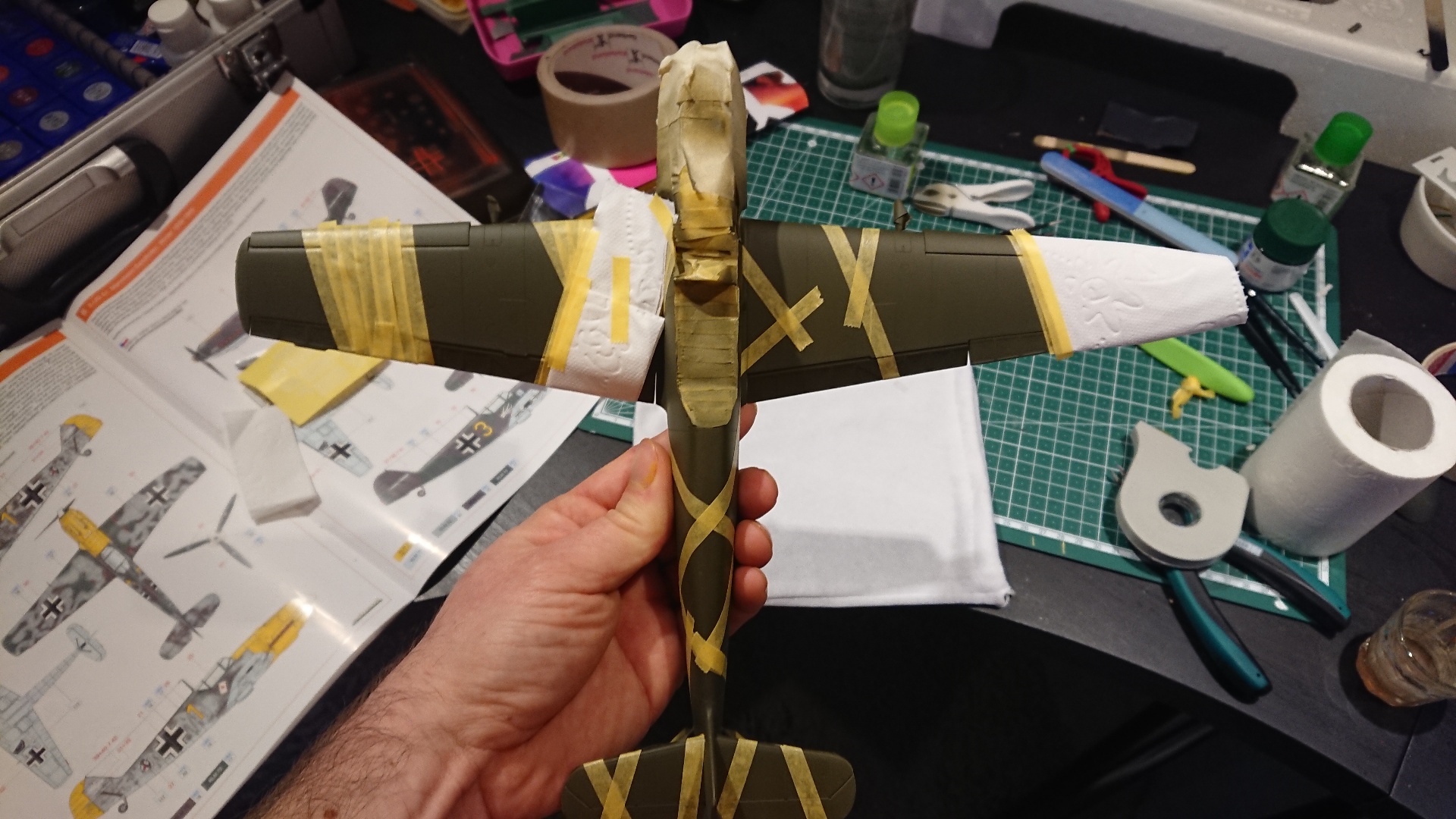

Mit Ausnahme der Unterseite habe ich die Maschine einmal in RLM71 Dunkelgrün gespritzt. Kein Foto.
Dann in mehreren Schritten ein Muster abgeklebt und mit RLM70 Schwarzgrün aufgebracht.
Leider hat das Tamiya Klebeband doch leichte Rückstände auf der Farbe hinterlassen. Also die Farbe ist noch da, aber reflektiert etwas anders. Ich hoffe, nach dem Besprühen mit Future sieht man das nicht mehr.
Rafael Berlin
Beiträge: 990

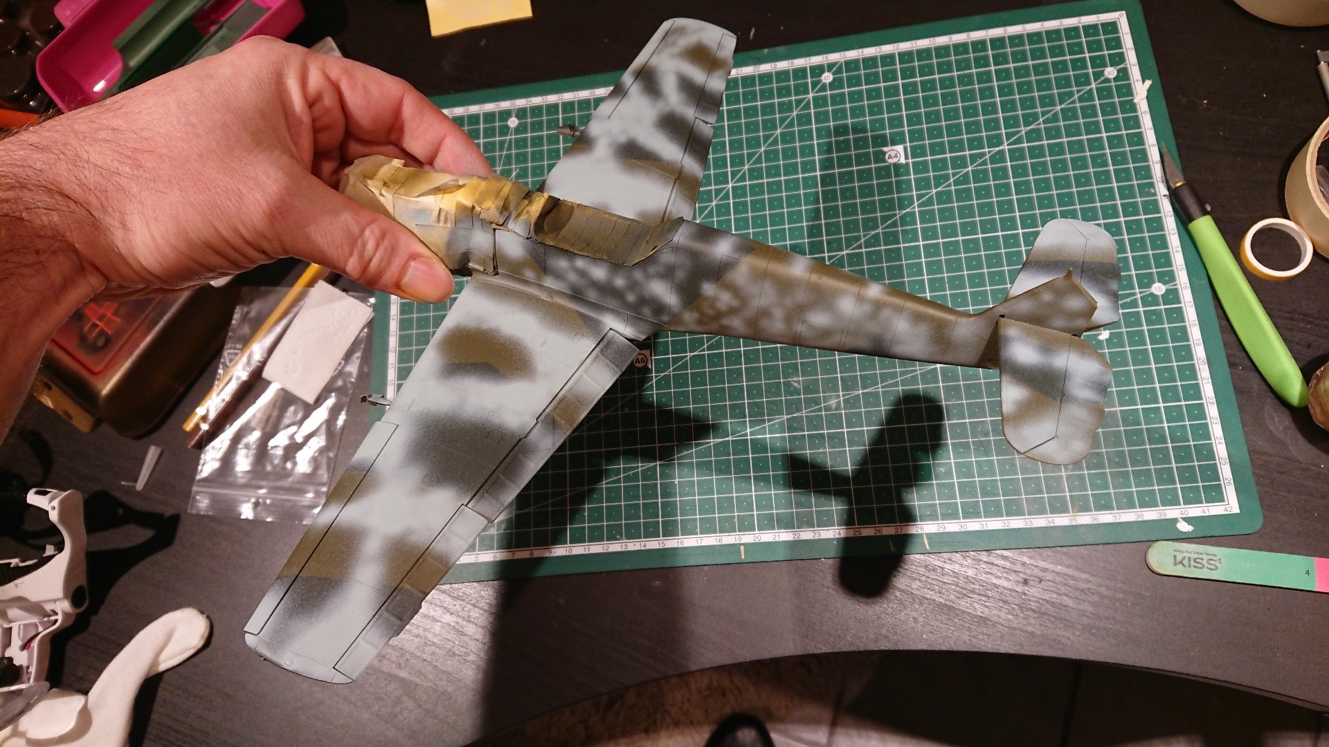

Hier die letzte Etappe der Lackierung, freihand, freestyle... Da war ich dann doch aufgeregt. Wenn ich den Schritt verderbe, war alles für die Katz. Aber irgendwie ging es :-)
In ein paar Jahren mit mehr Routine wird es wohl leichter von der Hand gehen.

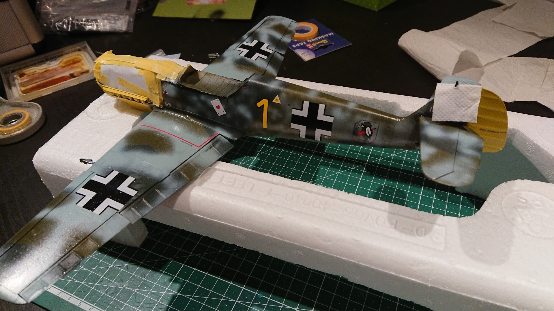

Es ging weiter. Einmal mit Future eingesprüht, jetzt glänzt die Maschine wie ein Stück Speck. Und sie duftet herrlich:

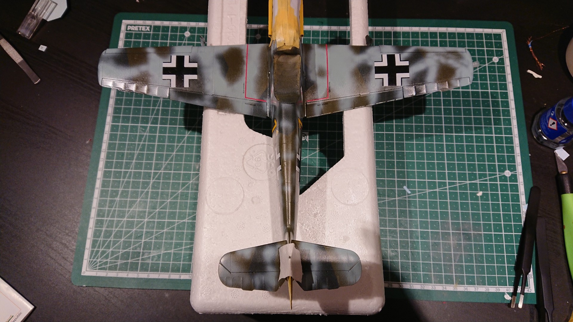

Rafael Berlin
Beiträge: 990

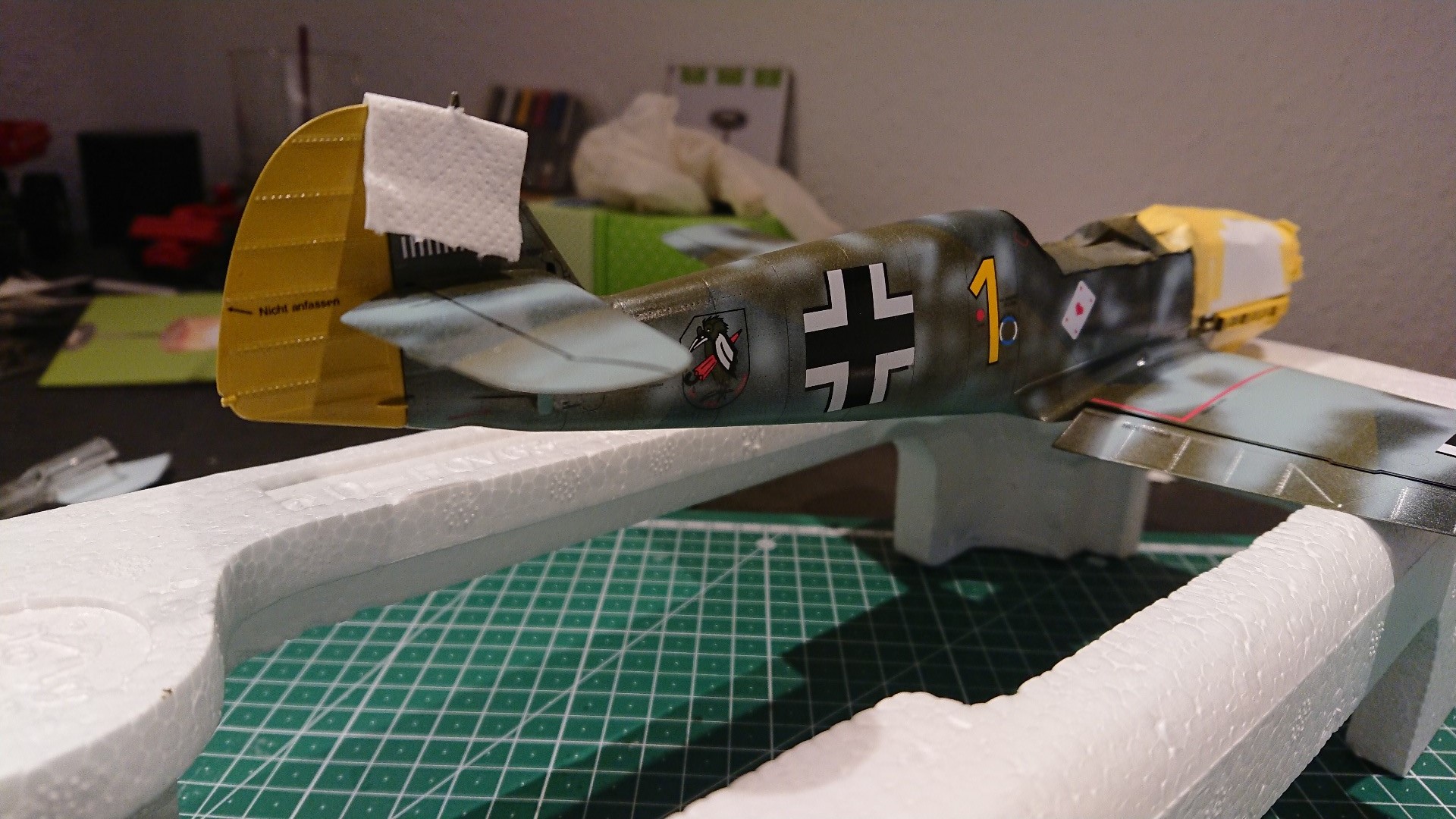

Nach dem Durchtrocknen habe ich 2 Tage lang Decals aufgebracht. Insbesondere die roten Linien auf den Tragflächen waren eine echte Herausforderung. Was eine Fitzelei...

Wofür braucht es die Grundierung in Alu (statt einfach in Hellgrau)?
Rafael Berlin
Beiträge: 990
Ist es also doch jemandem aufgefallen... Du hast vollkommen Recht, das war eigentlich Blödsinn.
Ich hatte es so in einem Video gesehen, Haarspray über das Alu, dann Lackieren und dann Chipping. Ich hatte mich am Ende doch dagegen entschieden, weil es mit dem Haarspray bei meinen Übungsversuchen zu oft nicht funktioniert hat. Es war mir einfach zu schade drum.
