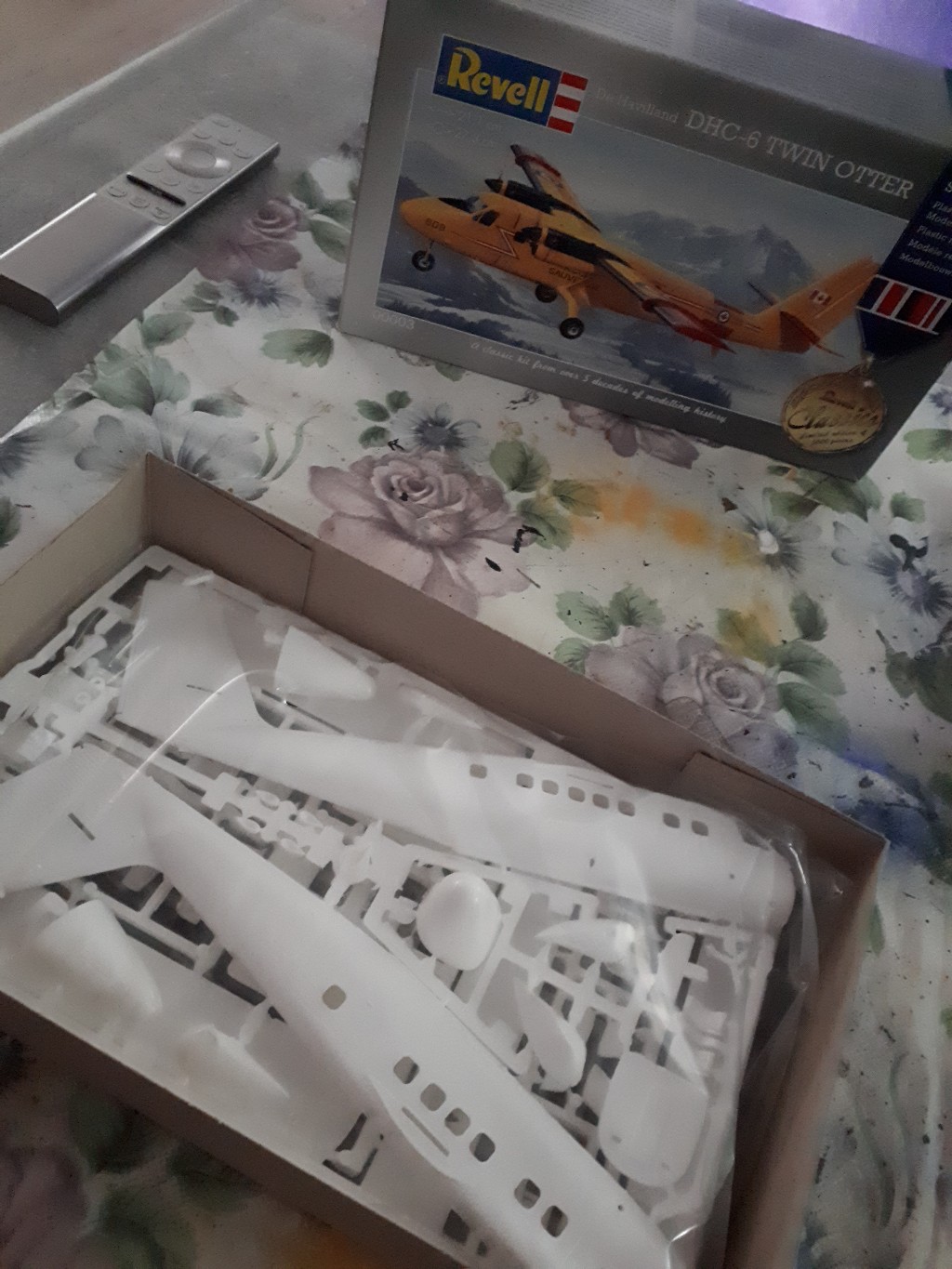

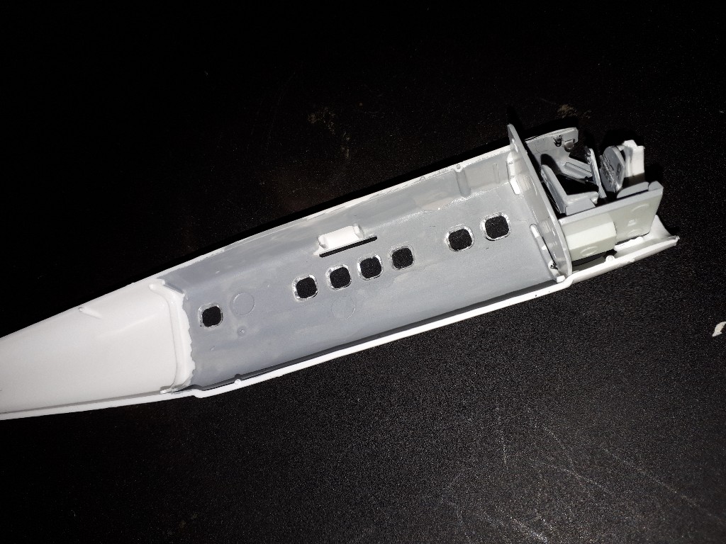

So dann habe ich heute den Sonntag genutzt um loszulegen. Ein Großprojekt wird es sicher nicht werden, zumal man ja auch kaum die Möglichkeit hat ohne Scratschbiulding. ;)
Nach öffnen der Schächten finden wir dieses Bild vor: da bekommt man doch richtig Lust zum Bauen, auch wenn diese denkbar Knapp bemessen ist :lol:

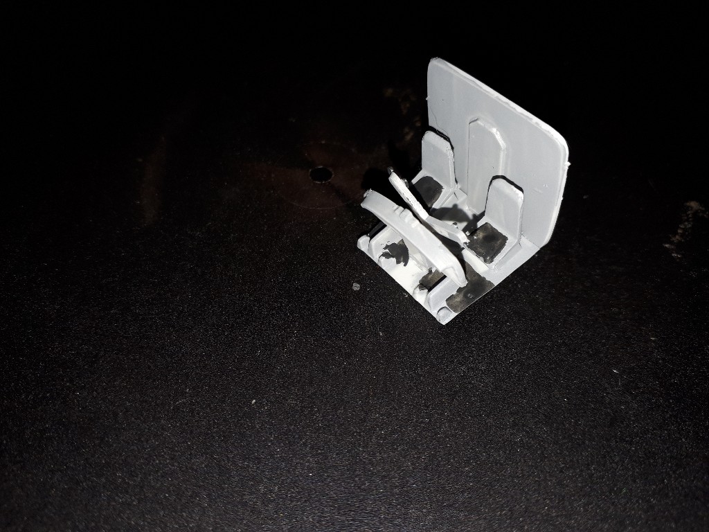

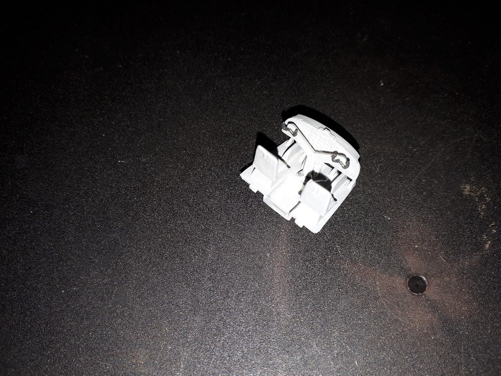

Naja von Cockpit kann man jetzt nicht viel erwarten, es ist eben Matchboxtypisch, wobei es mich sehr wundert dass eine Besatzung fehlt
Ein Decals für die Armaturen fehlt leider, aber macht man wird am Ende eh fast nichts mehr sehen.

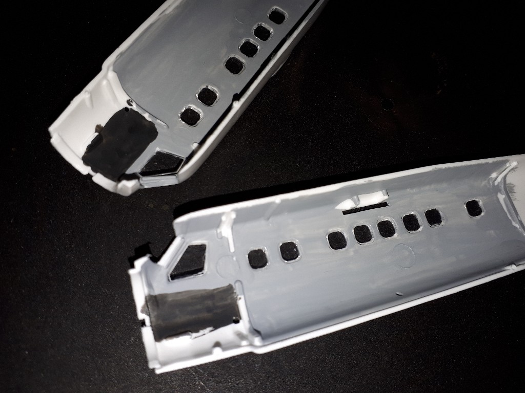

Auch von der Passagierkabine ist nichts nachgebildet, aber auch hier werden wir wohl nicht weiter sehen. Da die Fenster einfach zu klein.
Als nächstes müssen die Rumpfhälften zusammen gefügt werden ;)

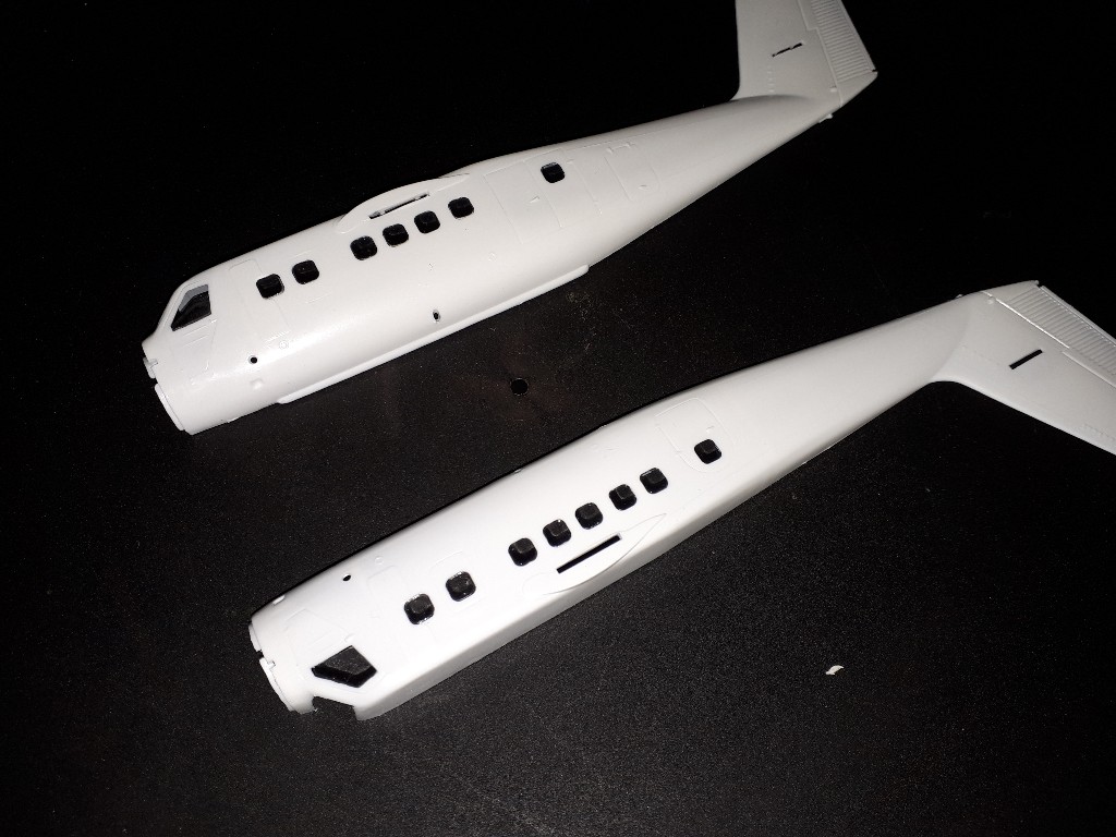

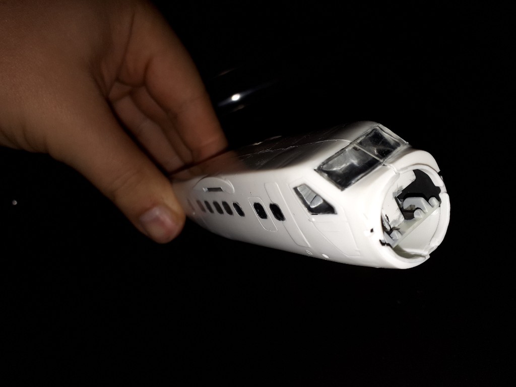

Als nächstes habe ich die wunderbaren Klarsichtteile eingeklebt. Hier empfehle ich jedem den Italeri-Kleber der da in den modellsets drinnen ist, bisher habe ich keine Probleme mit Ausgaben gehabt und der hält im Gegsatz zum Revell-Klarsichtkleber auch sehr gut. Das war einer der Schwachstellen bein ersten Versuch :P

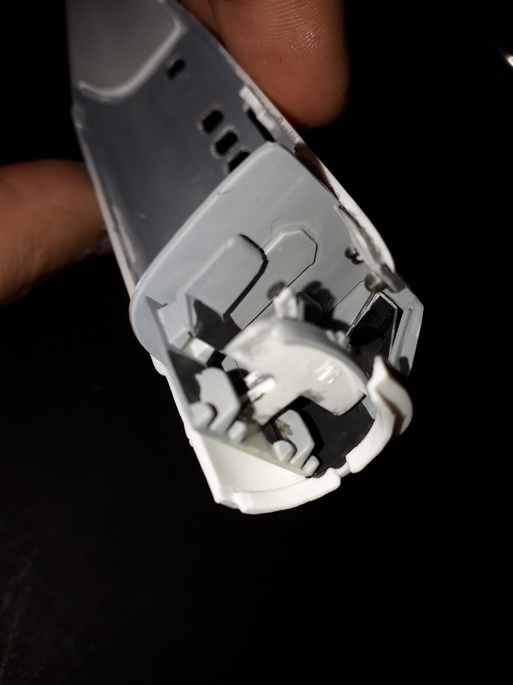

Jedenfalls muss als nächstes das Cockpit eingeklebt werden.
Dann muss das ganze zusammen gefügt werden.... man sollte aber dabei darauf achten dass die Fenster auch richtig sitzen. Mir ist zwei mal eine Scheibe reingefallen. Also musste ich es noch einmal auseinander nehmen, neu einkleben und wieder zusammen fügen...

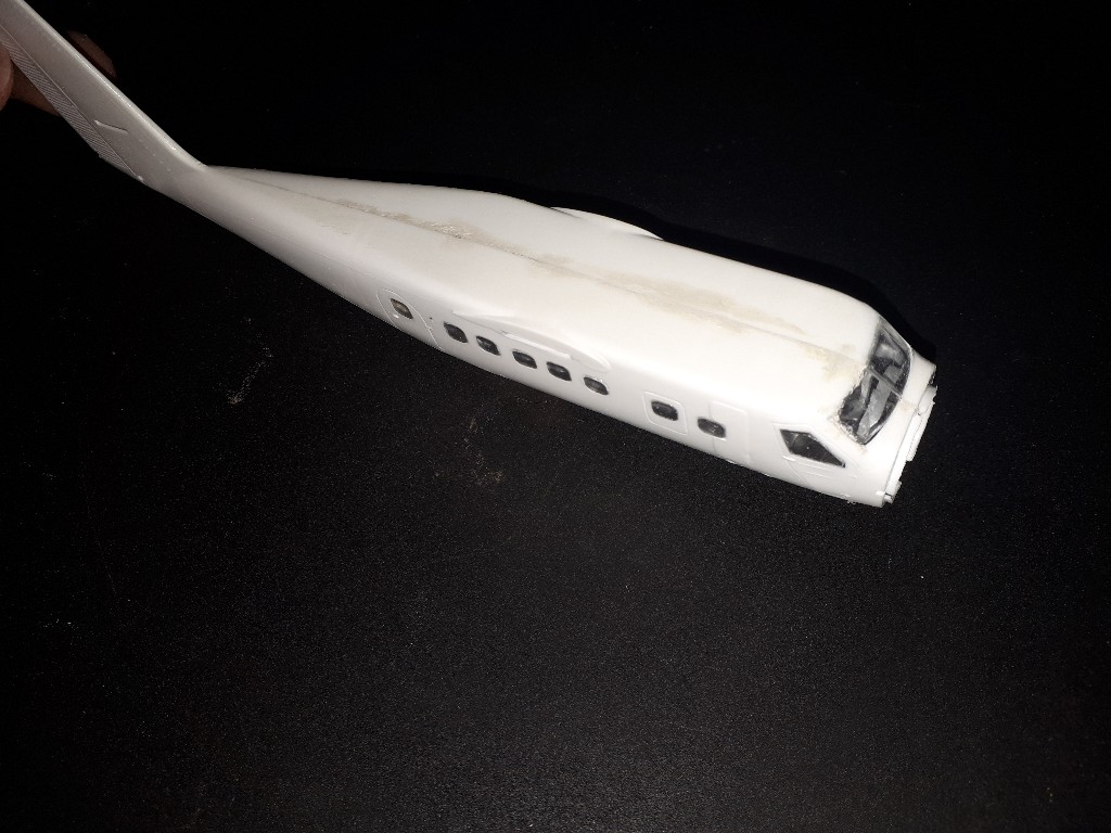

So dann war es endlich zusammen gefügt... leider entstehen dabei auch Lücken und stellen dir gut verspachtelt und verschliffen werden müssen. Das wird die Aufgabe der nächsten Tage.
Hier auf dem oberen Bild sieht man auch, das Matchbox sich was ganz gutes einfallen lassen hat... denn um die Version mit kurzer und langer Nase zu realisieren, ist diese auch separat, das bietet auch den Vorteil hier die 20g Gewicht in die Nase zu bringen, damit der Flieger kein Kopfstand macht.

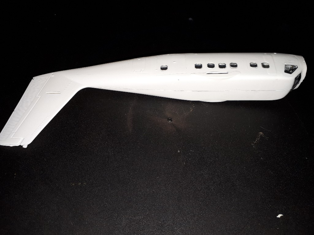

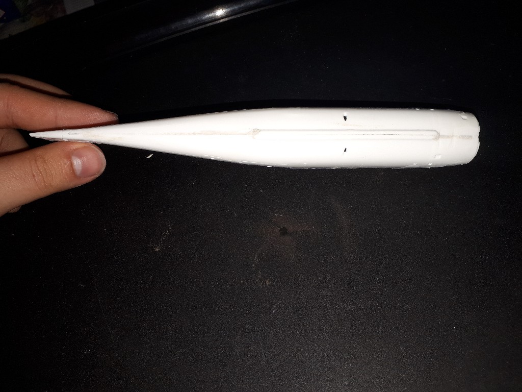

Die beiden Rumpfhälften mussten gut verspachtelt werden und anschließend gefeilt. Nach einer ganzen Weile war ich dann auch relativ zufrieden mit dem Ergebnis.
Die Unterseite des Fliegers sieht nicht besser aus. Auch hier war viel zu schleifen. Vorallem weil hier der Bug und Heck absolut nicht gepasst haben
Dannach habe ich Blei in die Nase eingebracht um den flieger auf seinen Rädern zu halten. Während das trocknete ging es bei den Flügeln weiter

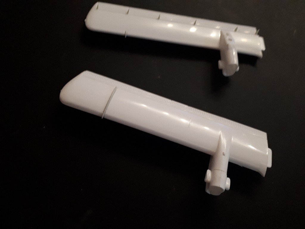

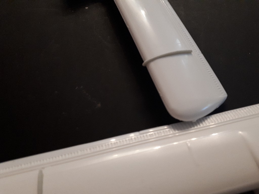

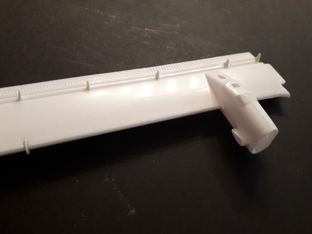

Hier sieht man auch die beiden Farben der spritzlinge. Die Flügel machen erstmal ein guten Eindruck. Diese "Dornen" welche wohl die scharniere der Klappen darstellen sind etwas merkwürdig bringen aber Schwung in die eher langweiligen Flügel :lol:

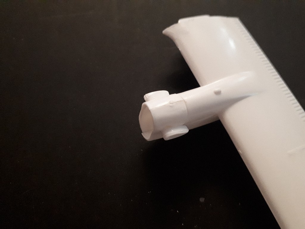

Die Motoren sind ein Graus... alle Übergänge müssen verspachtelt und verschlieffen werden, Abgasauslässe sind auch eher unförmig.
20201013_150601_copy_1024x768.jpg[/attachment Die Details auf den oberen Flügel sind gar nicht verkehrt, je weiter ich voran komme, desto mehr Lust habe ich es auf das Ergebniss. [attachment=1]20201013_150608_copy_1024x768.jpg

Zwischen Frontscheibe und Rumpf gibt es ein paar offene Stellen. Die sollten noch geschlossen werden, sonst gibt es Sprühnebel in der Kanzel. Ich mach das mit glänzendem Klarlack, bis die Lücke geschlossen ist. Klebt außerdem gut. Das Klarsichtteil vorsichtshalber abkleben oder nach dem Trocknen mit Paint Remover abwischen. Der soll Klarsichtteile, anders als Verdünnung, nicht angreifen.
Ich nehme für solche Zwecke immer Mr.COLOR THINNER. Hat sich sehr bewährt.
Beiträge: 2991
Been thanked: 152 times
Danke für den Tipp, auf Klarlack bin ich gar nicht gekommen, aber ja klar jetzt wo du es sagst ist das die beste Lösung. Um Klarteile ringsherum zu spachteln und schleifen ist eben immer ein wenig eine Eigenheit. :thumbup:

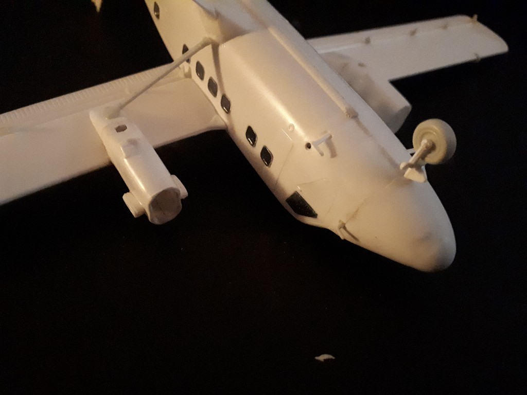

So weiter geht's....

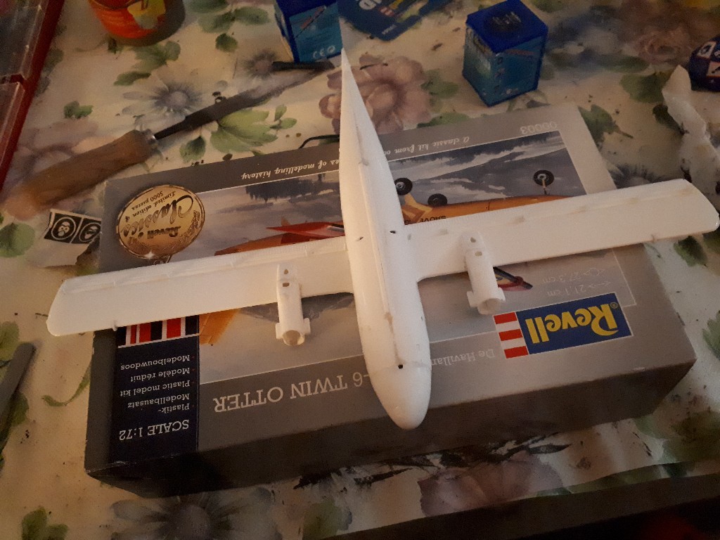

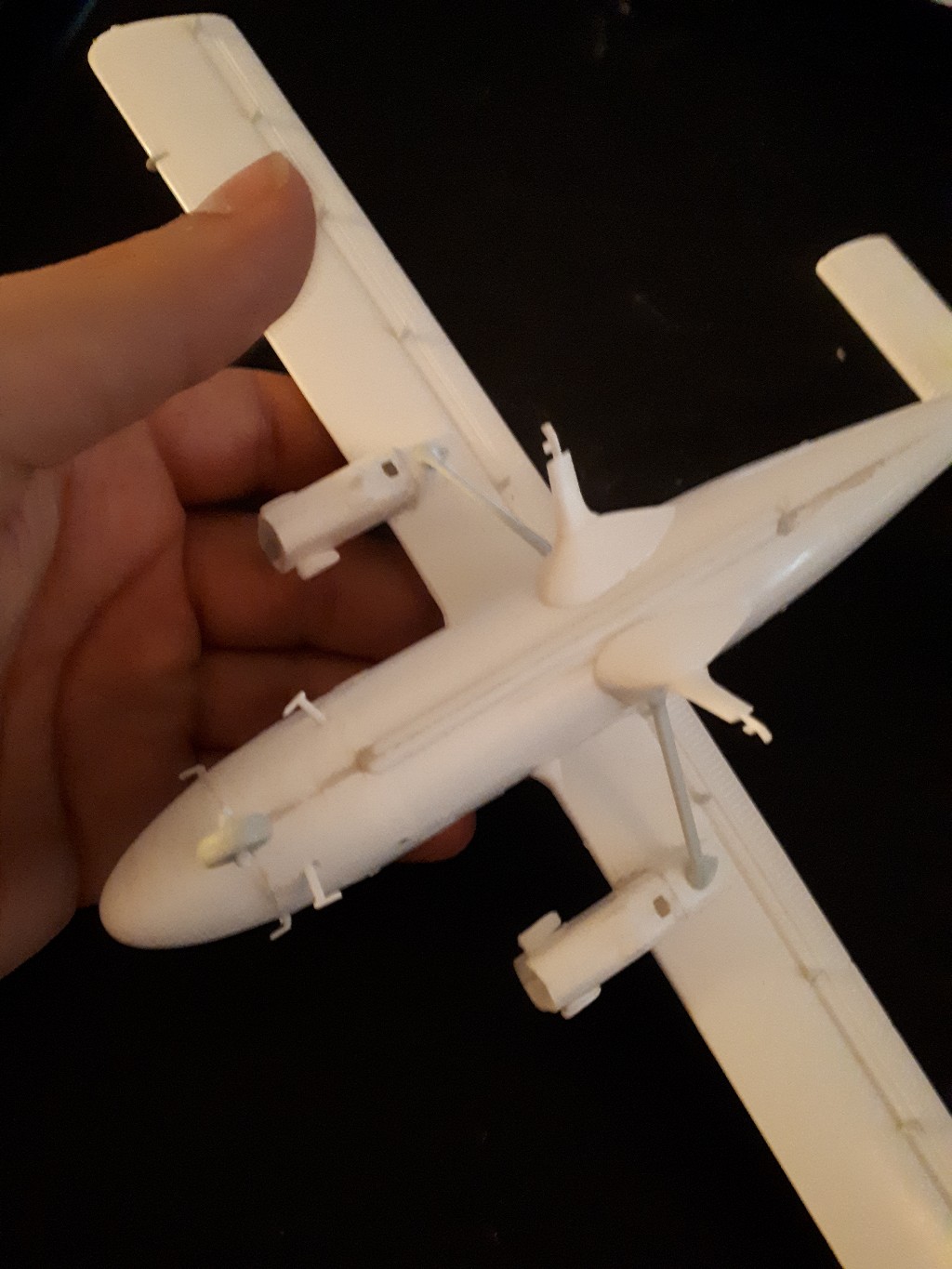

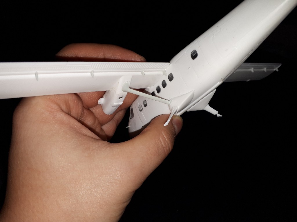

Ich habe ordentlich gespachtelt und gefeilt und es sieht erstmal nach vernünftigen Übergängen aus (bei meinem Glück sieht man nach dem Lackieren eh wieder alles :roll: ) Also habe ich nun auch die Flügel angebracht und man merkt erstmal was der Flieger (im gegensatz zu letzten Projekten) doch für Ausmaße hat, besonders wenn man den kleinen Karton berücksichtigt.

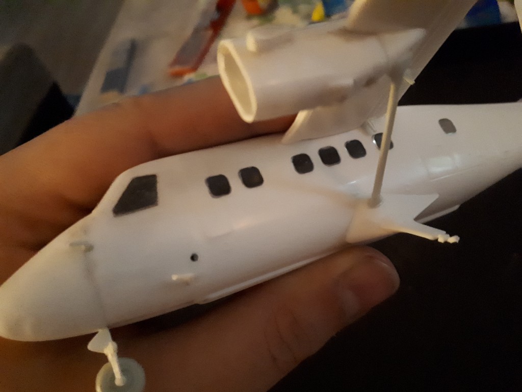

Dann habe ich das Bugfahrwerk angebracht und ein paar kleinere Teile.
Durch diese Querstreben die hier angebracht werden sollen, lässt sich die Winkel der Flügel ganz gut ausrichten, das war nämlich ohne nur schwer möglich, da diese dann unterschiedlich waren und keine Ebene bildeten.
Dann das hauptfahrwerk... und ich kann mir nicht helfen, aber es sieht einfach aus wie Hühnerschenkel :lol:
Dann habe ich, nachdem die Räder dran waren und alles getrocknet war eine Stellprobe gemacht und dann der Schock... :shock: zu wenig Gewicht in der Nase... Aber deshalb habe ich die Motorgondeln offen gelassen und dort noch etwas bleidraht eingebaut Und siehe da... er steht. Es lag wirklich nur an vielleicht drei vier Gramm...
diavolonero
Beiträge: 340
Wohnort: Stuttgart
Has thanked: 2 times
hast Du die böse Sinkstelle am Radome bemerkt? Hast Du das Gewicht mit Plastikkleber oder Spachtelmasse eingeklebt? Danach sieht es nämlich aus. Klebe die Gewichte besser mit Holzleim ein, dann passiert das nicht.
Alex
Beiträge: 1943
Been thanked: 72 times
Man könnte die Stelle anbohren, damit das Lösungsmittel sich nach außen verflüchtigen kann. Dann vorsichtshalber ein paar Tage warten, bis die Stelle ausgehärtet ist. Erst danach wieder verspachteln. Ich hatte das auch schon als fürchterliche Ausbeulung, mal vom Kleber, mal vom Spachtel.
Beiträge: 2991
Das Gewicht ist mit Uhu-Alleskleber eingeklebt, die Sinkstellen habe ich auch bemerkt und sind schon behoben, auf dem Bild kommt es nicht so rüber, aber die Beule müsste von der Feile kommen, als ich mit ihr dort hängengeblieben bin.
