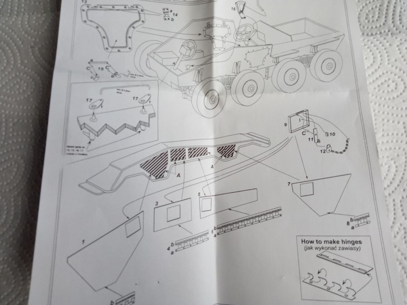

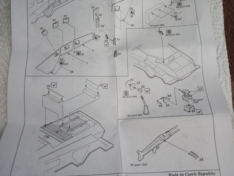

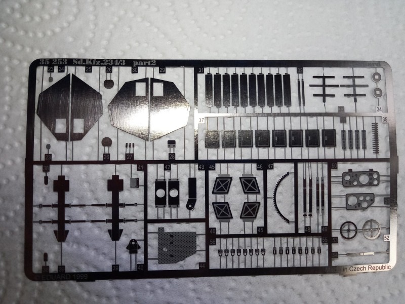

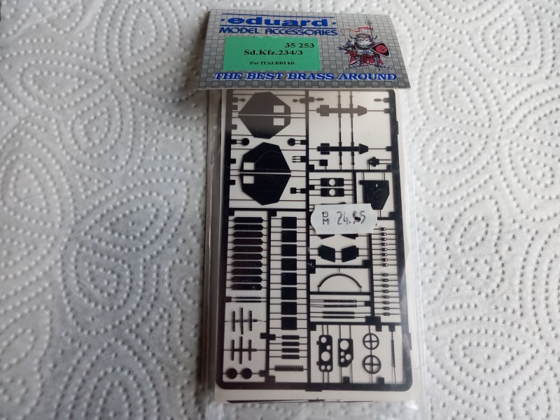

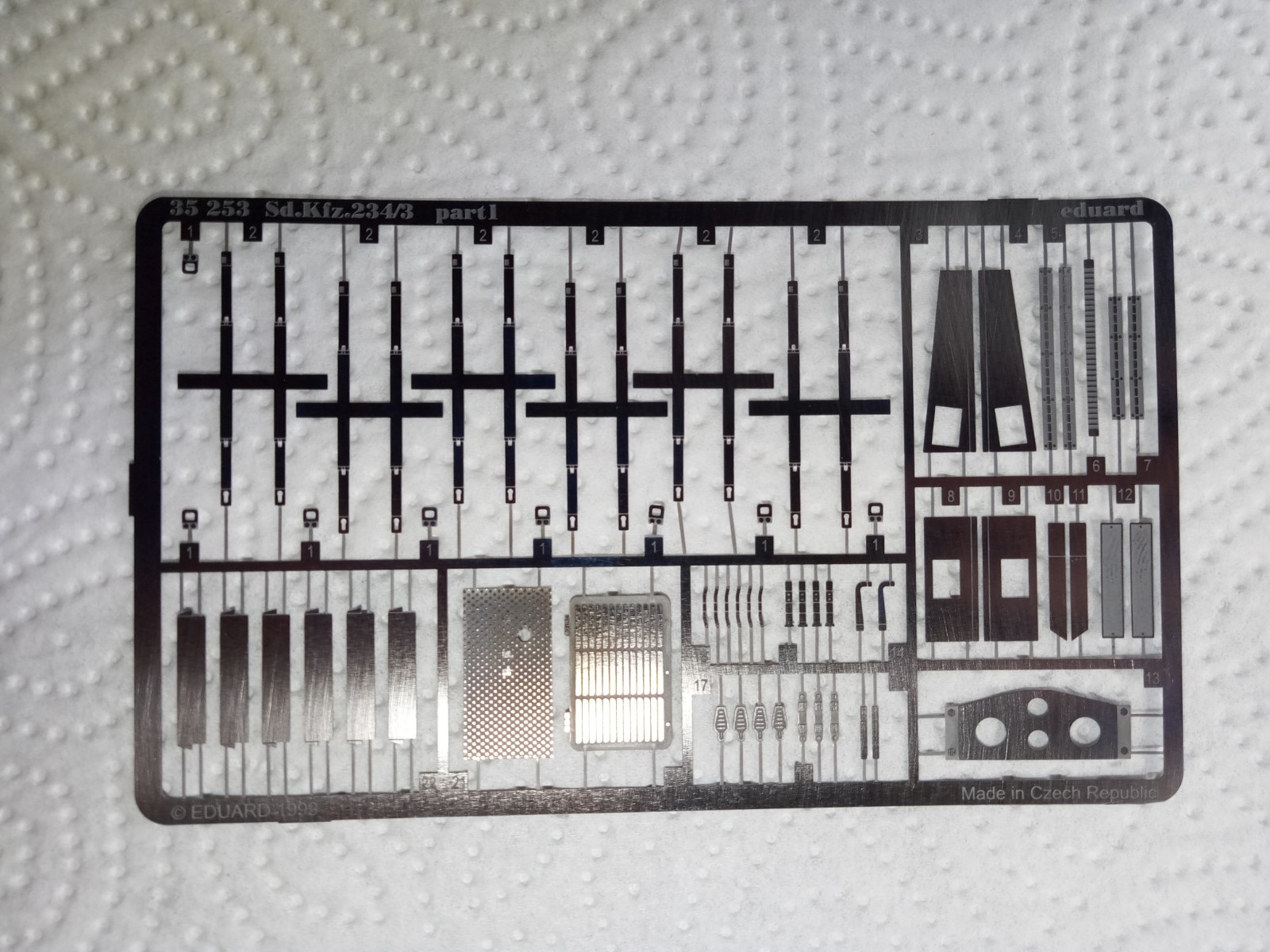

1x PE-Satz von Eduard 25358, für Sd.Kfz. 234/3 Panzerspähwagen in 1:35 von Italeri.

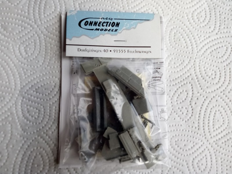

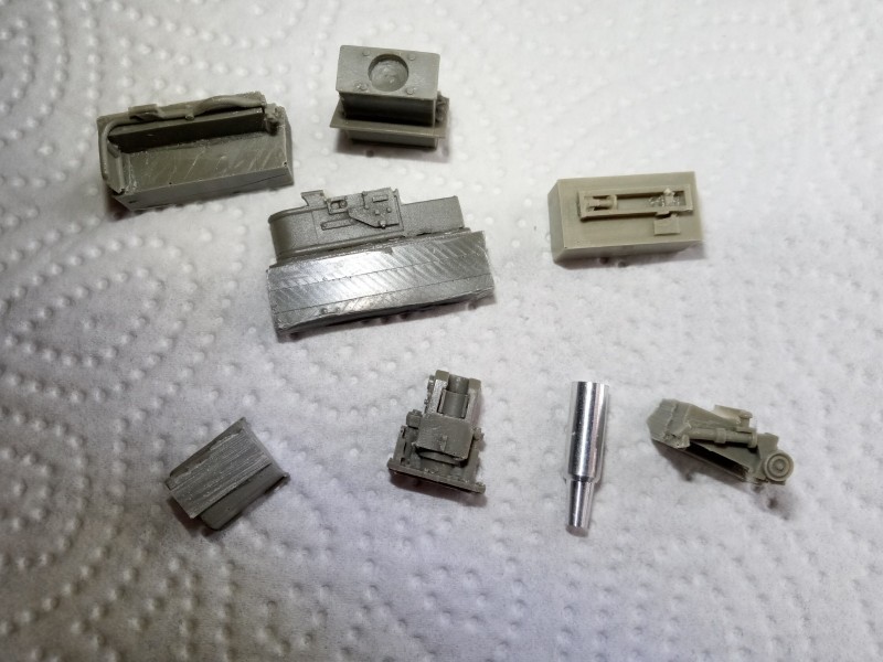

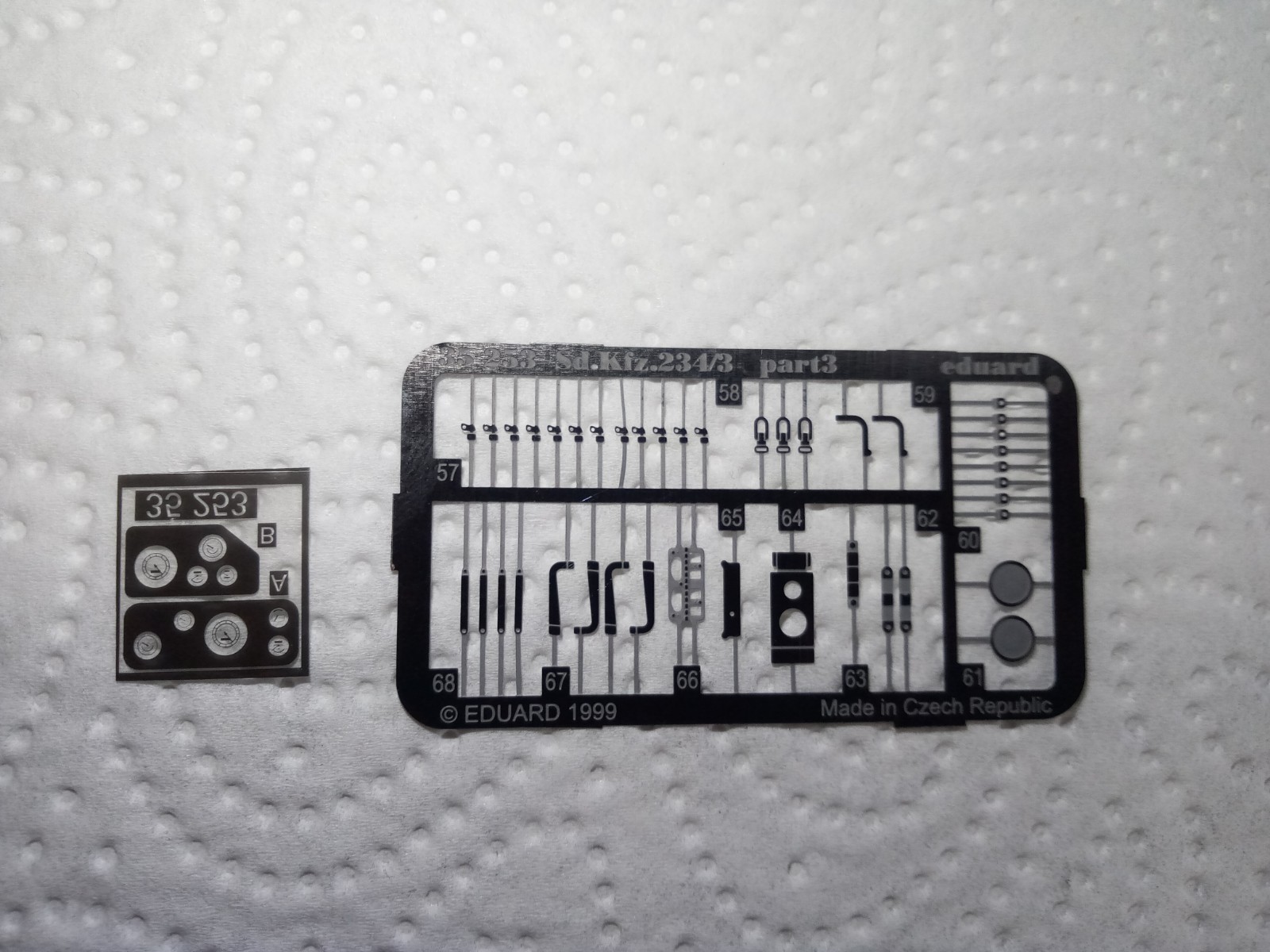

1x Satz PE-Teile, Alu-Rohr und Resinteile von New Connection Modells,

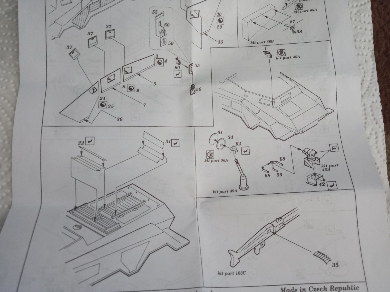

Bei beiden Zubehörsets sind Anleitungen vorhanden, welche Orginalteile
vom Bausatz ersetzt werden.
Einige PE-Teile sind durch die beiden Sets doppelt vorhanden.
Und alle werde ich auch nicht verbauen, nur da wo es Sinn macht.

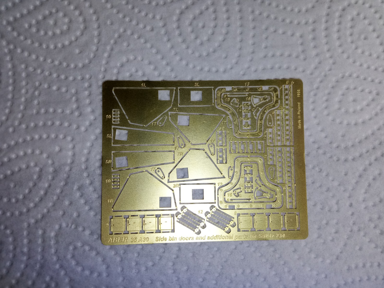

Wenn Du mal etwas für Deine Nerven machen willst muss Du Dir die Ätzteile von Aber zulegen. :lol:
Ich werde Dir genau über die Schulter schauen. :D :D :D
Been thanked: 29 times
Moin Hans,
du machst mir Mut :D
Die PE-Platine vom New Connection Models Zubehör,
ist von Aber :lol:
Beiträge: 2507
A ja war mir nicht aufgefallen. Die Aberteile sind mitunter so klein das man sie garnicht richtig aufnehmen kann. So Miniteile nehme ich immer mit der Skalpellspitze auf, bzw. aufpicksen. Klappt aber nicht immer. Manchmal ist ein gutes Plasteteil besser wie ein schlecht gebautes Ätzteil. Mal schauen wie es bei Dir klappt.

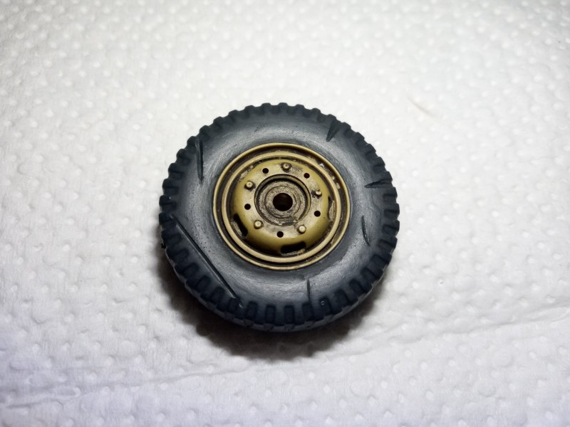

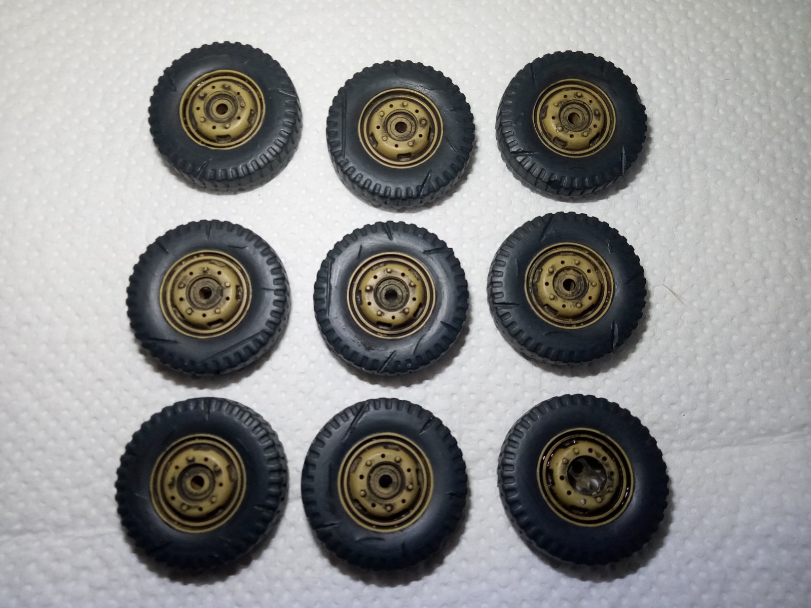

Ich habe mal mit den 8+1 Reifen angefangen.

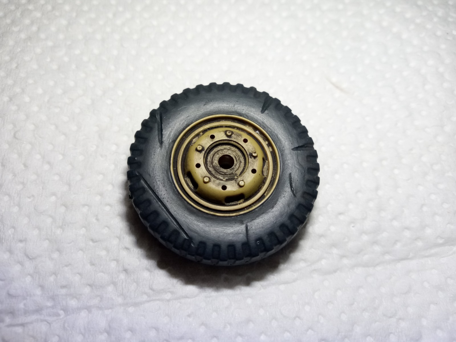

Zwecks Darstellung von Schäden an den Reifen, habe ich diese mit einer Feile
und einem Cuttermesser bearbeitet.
Anschließend habe ich Sand-, Ocker- und Schilfgrün aus den Revell
Aquas gemischt, um die Grundfarbe zu erhalten.
Mischverhältnis ca: 75% Sand, 5% Ocker, 20% Schilfgrün.
Diese wurde dann auf die Felgen aufgetragen.
Danach wurden freihand mit Anthrazit, die Reifen bemalt.
Mit Klarlack matt wurde dann alles versiegelt.
Und an den Felgen ein Washing aufgebracht.

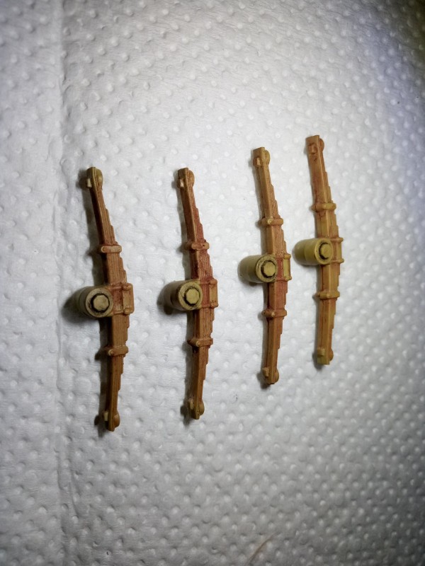

Die Federpackete wurden ebenso bemalt und mit etwas Rost versehen.
So schauts derzeit aus:

Gefällt mir die Farbe, klasse :respekt: :respekt: :respekt:

Die Gestaltung der Räder ist viel versprechend👍👍👍

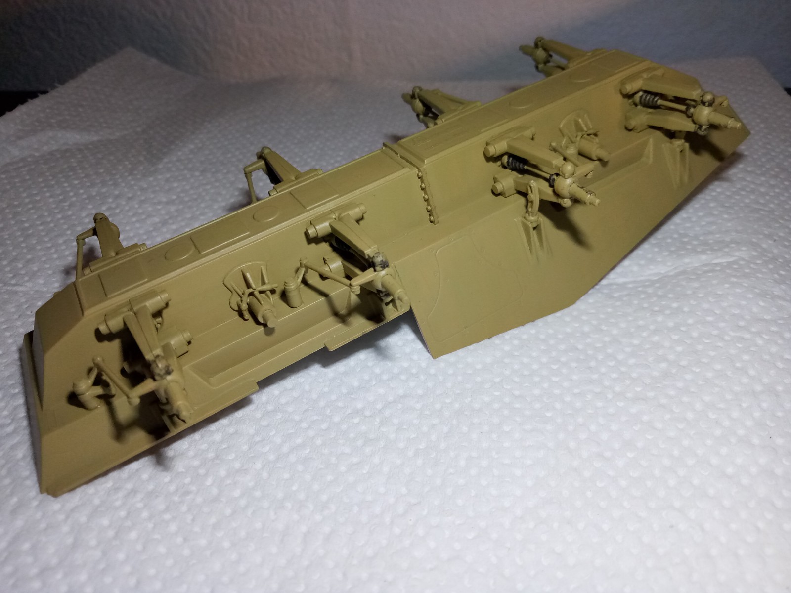

Es ging etwas weiter.

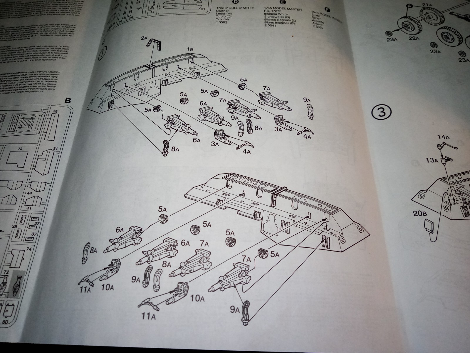

Das Fahrwerk wurde an die untere Wanne gesetzt.
Das Fahrwerk ist recht detailliert und mit recht vielen Teilen versehen.
Die Passform war sehr gut so das keine Probleme auftraten.

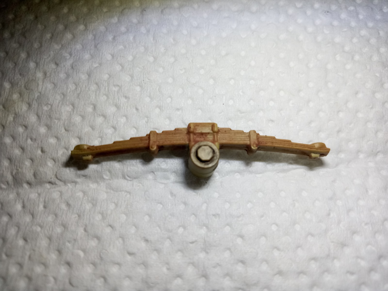

Die Federpakete muss ich noch überarbeiten, bevor ich diese
anklebe.
Anschließend wurde die untere Wanne und die Kotflügel lackiert
und mit matten Klarlack versiegelt.

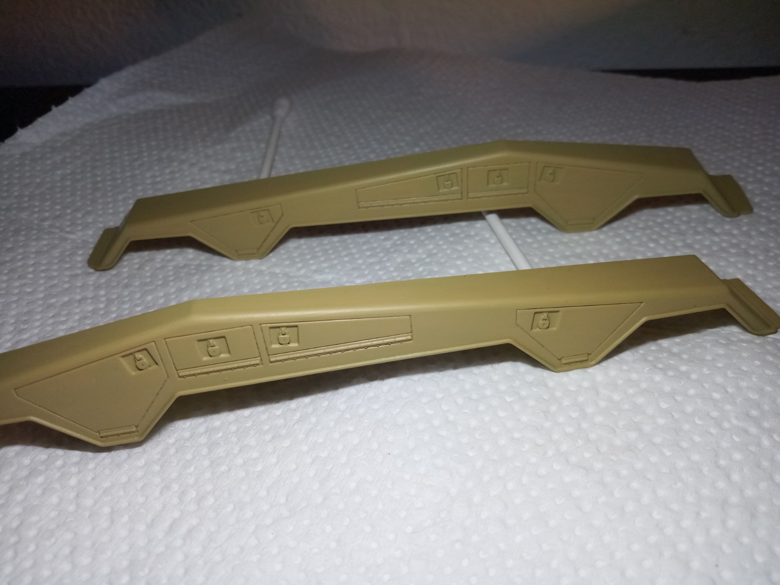

Die Ätzteile, Jan Du hast die Ätzteile vergessen. :lol: :lol: Die Staufächertüren hast Du doch sogar doppelt. So geht das aber nicht :lol: :lol: Bei Aber die Scharniere dafür zu biegen ist doch ein Nervenkiller :lol: das muß man mal gemacht haben!
@Frank: eilig ? Jaein, muste mich nach einer stressigen Woche etwas ablenken :)
@Andy: danke für die Aufklärung :thumbup: , hab mich immer gefragt was der Bausatz
von Dragon darstellen soll. Hatte kein Originalbild dazu gefunden.
Das es nur ein Prototyp ist, darauf kam ich nicht.
@Hans: :lol: neeee bei den Staufächern wollte ich mir die PE Teile nicht geben.
Das hätte ich nur verschlimmbessert. Und bei den Microschanieren wäre ich wohl
mit den Nerven am Ende gewesen.
Die PE's kommen nur dran wo es sinnvoll ist.
Und wo ich es auch gut hinbekomme.
Ich kann dir die Türen und Schaniere ja für dein 234 schicken :lol:
