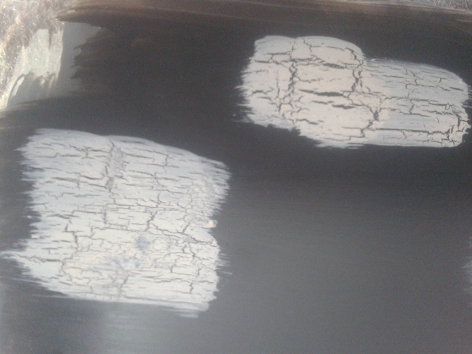

Angefangen habe ich dann mal mit Versuchen, wie ich die
verschlissene Wintertarnung umsetze.
Mit Pigmenten wollte ich es nicht nochmal machen.
Als erster Gedanke kam mir dann, einfach mal die
Haarspray Methode zu probieren.
Ob das als Pinselschwinger funktioniert ?
Ich bin jedenfalls daran gescheitert.
Egal wie lange ich das Haarspray trocknen ließ,
sobald ich da mit Pinsel und Revell Aqua Color rübergehe.
Reißt die Schicht auf.
Vlt. habe ich da auch das falsche Haarspray benutzt.

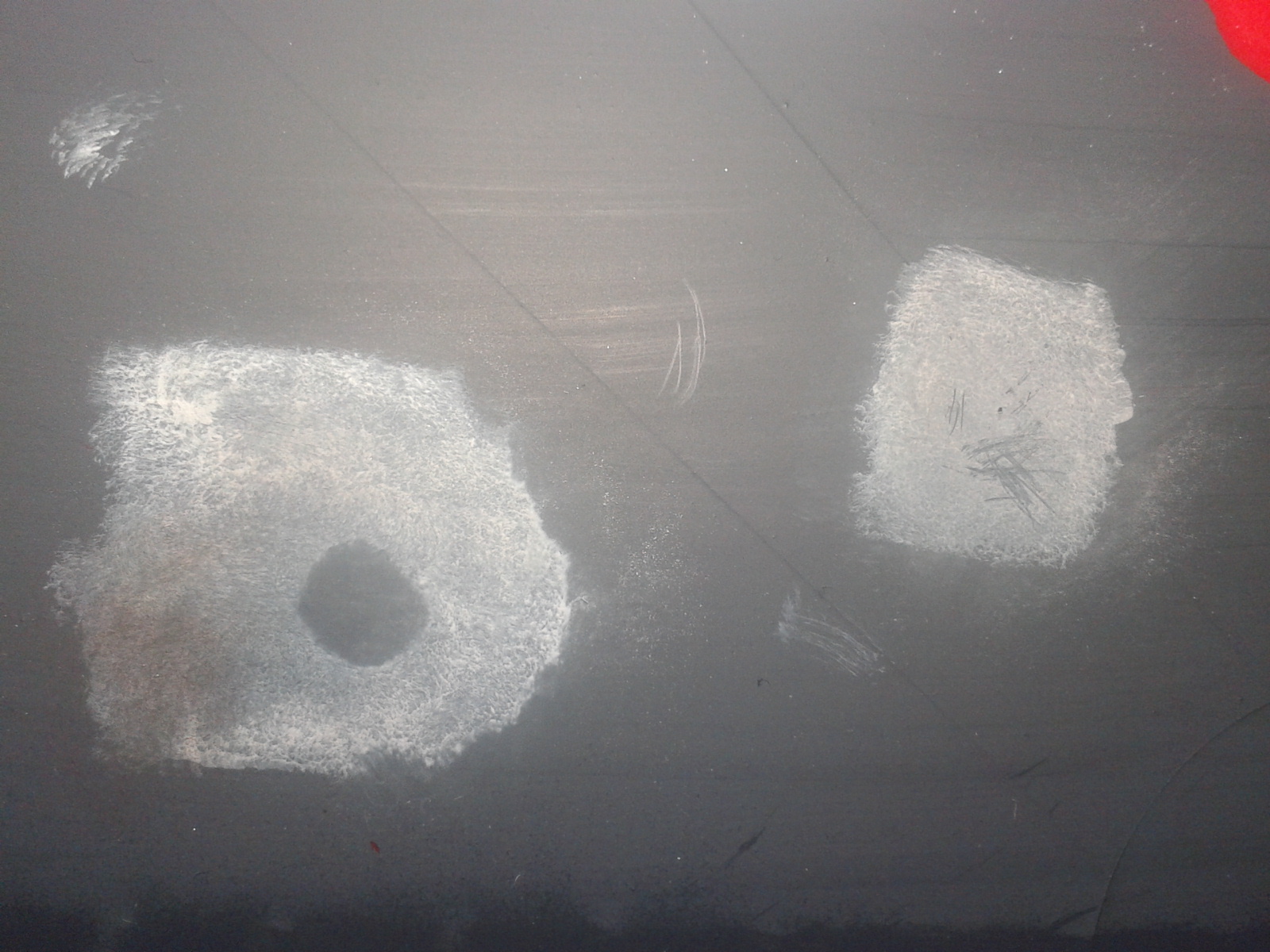

Als nächsten Versuch habe ich es mit Trockenmalen probiert.
Ergebnis... geht so.

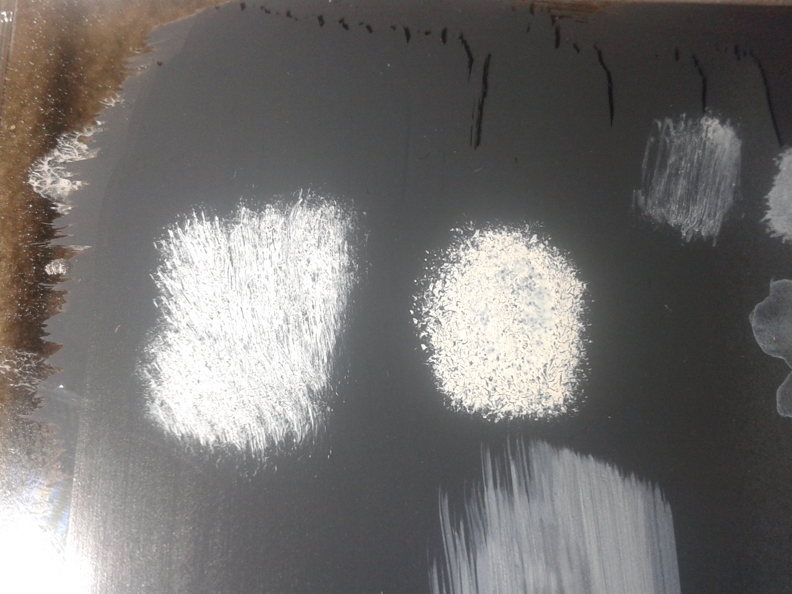

Beim Gassigehen mit unserem Dackel, kam mir die Idee,
es mal mit Deckweiss zu probieren.
Ein Aufpinseln war hier nicht so dolle.
Es entstanden Pinselstreifen.
Kurz überlegt und nen Q-Tip geholt.
Und das Deckweiss damit aufgerollt.
2020-09-23 18.19.56.jpg (524.44 KiB) 5812 mal betrachtet
Diese Variante finde ich recht vielversprechend.
Das Deckweiss ist abriebfest und lässt sich wie bei der Haarspray Methode
mit etwas Wasser wieder lösen.
Und Pigmente (Versuch mit Braun) haften auch super daran.
Zudem lassen sich im Deckweiss leicht Kratzer rein ritzen.
Ich werde an dieser Variante noch etwas üben.

Gute Idee mit dem Deckweiß, jetzt ist natürlich die Frage wie die Farbe beim Altern reagiert. :thumbup:

@Andy: danke, bezüglich der Alterung ist das kein Problem

Vergiss den Hairspray mit Pinsel, du kannst es kaum dosieren.
Das "Aufbrechen" der Oberfläche entsteht durch ein Zuviel an Haarspray/Chippingfluid. Das gleiche tritt auch mit der Aribrush auf, wenn zu viel vom Chippingmedium aufgetragen wurde. Nur mit dem Haarspray kannst du die Menge schwer kontrollieren.
Verwende Chippingfluid und verdünne es 1:1 mit Wasser vor dem Auftragen, eventuell musst du dich da etwas ran tasten an die richtige Verdünnung. Dadurch schwächst Du die Wirkung ab und es platzt nichts mehr auf.

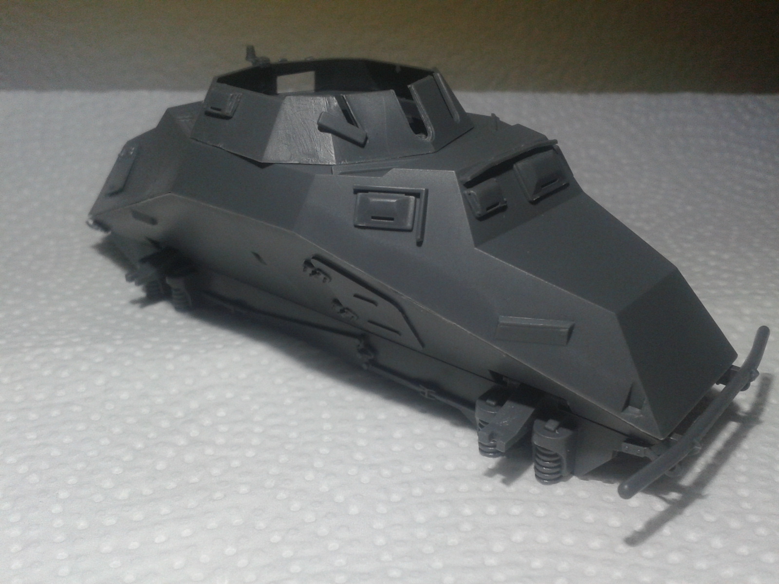

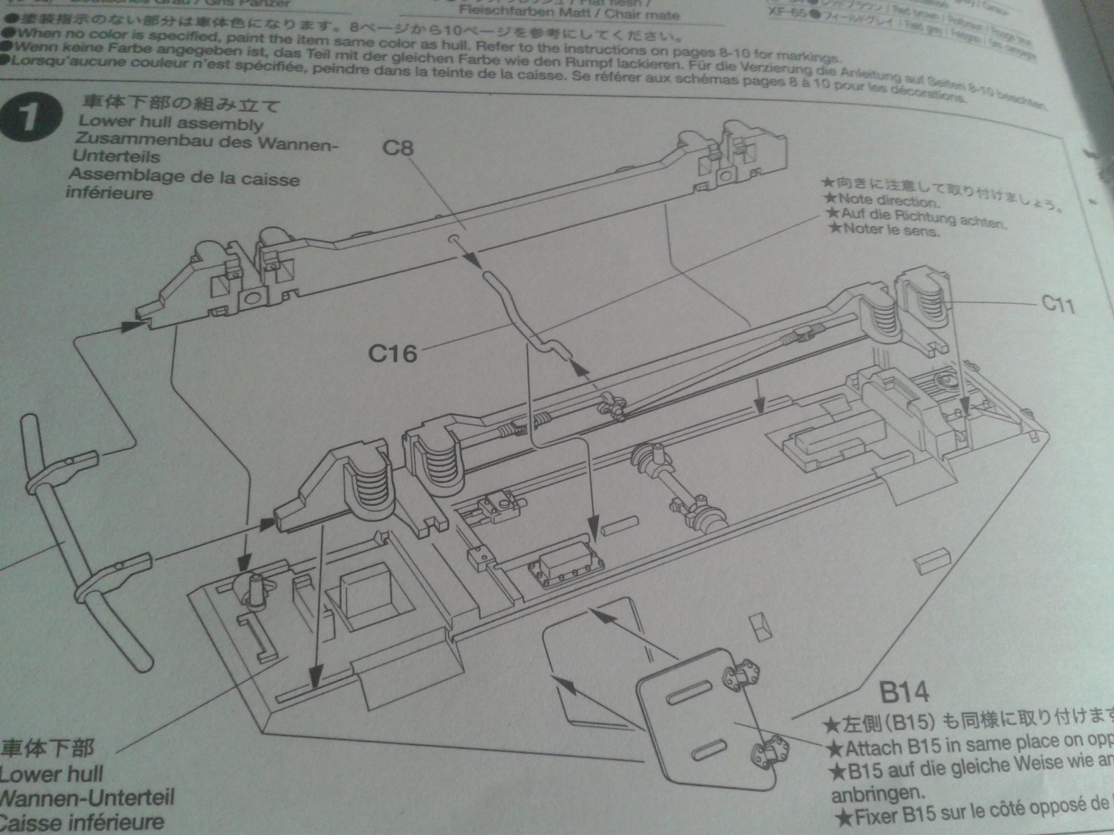

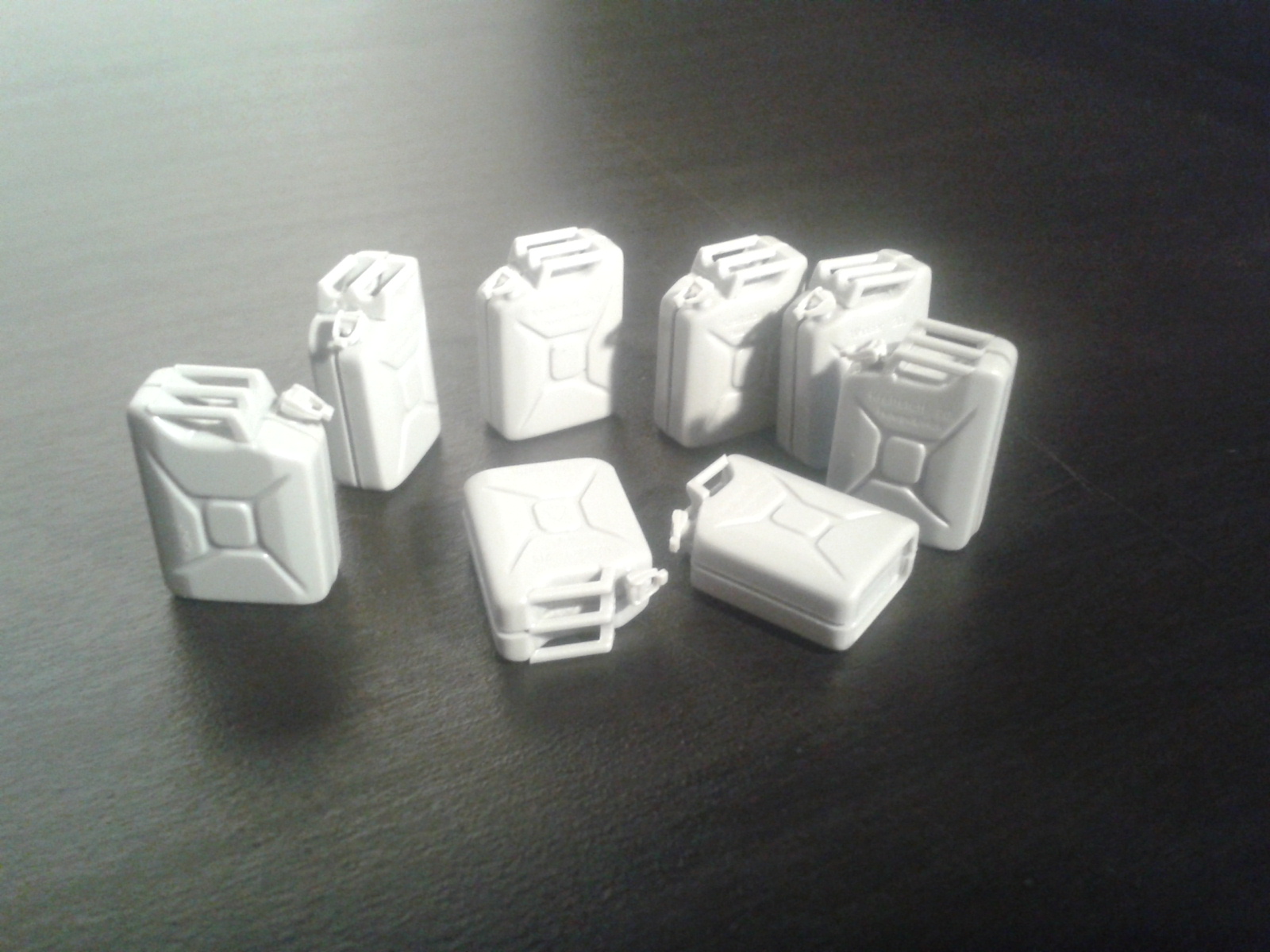

ein kleines Lebenszeichen vom Baubericht zum SdKfz 222.
Bezüglich der Wintertarnung habe ich mich entschieden,
ich probiere es mit Deckweiss und Pigmenten.
Geklebt wurde auch schon etwas.

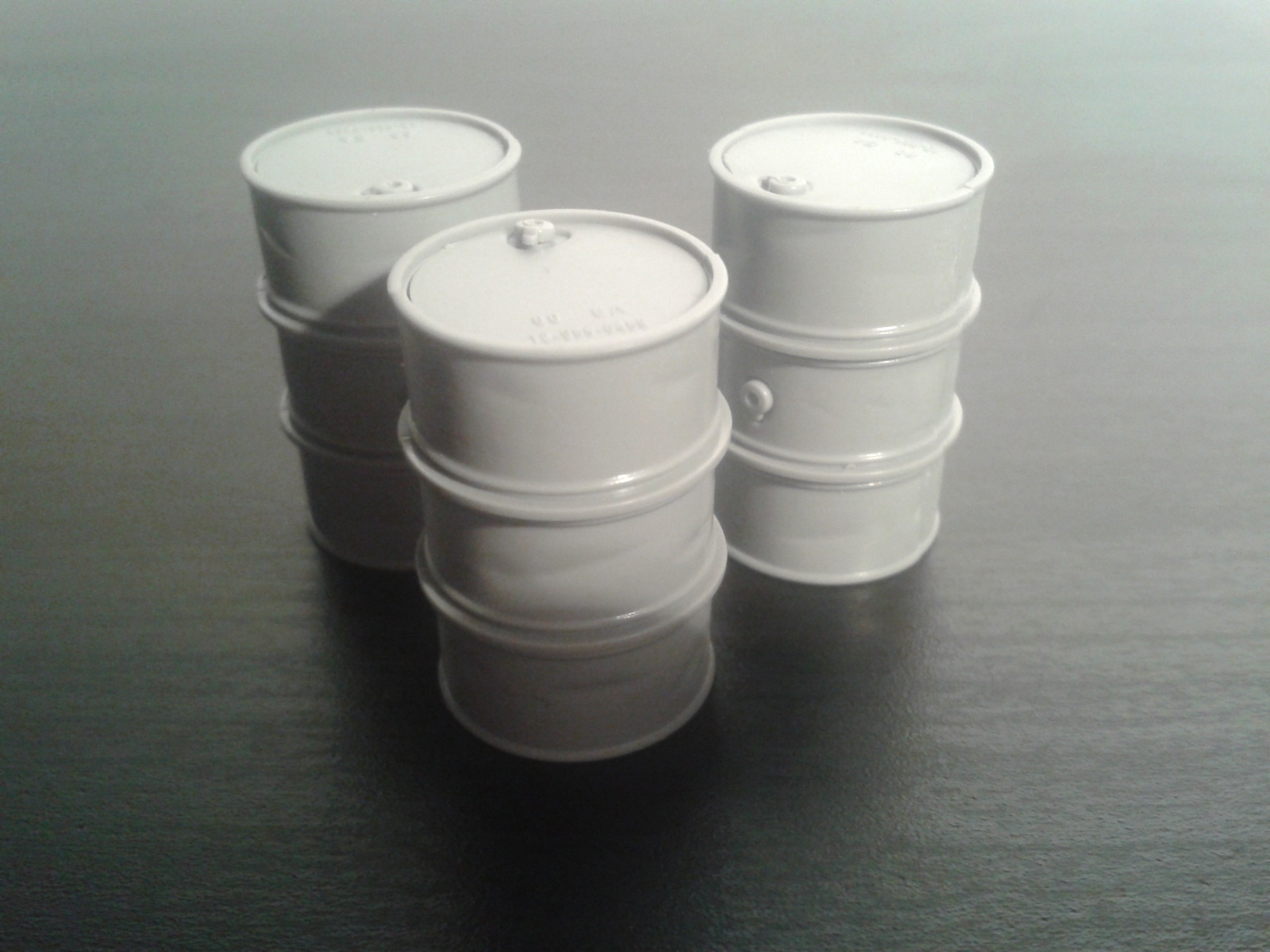

Der Zusatzgießrahmen vom Bausatz,
mit den 8 Dieselkanistern und den 3 Dieselfässern,
wurde abgearbeitet.
Ebenso ging es mit Schritt 1 vom Bauplan,
an die Karosserie.
Bei den 3 Fässern muste etwas geschliffen werden.
Ansonsten war alles sehr Passgenau.
So schaut's derzeit aus:

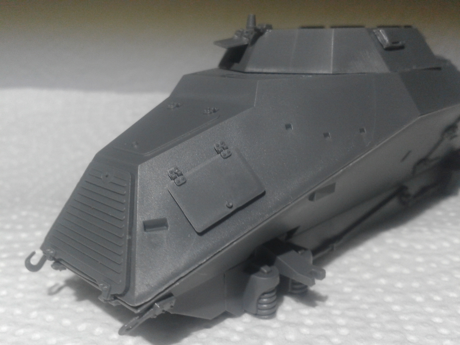

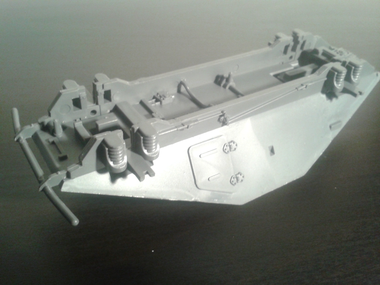

Hallöle,
es wurde wieder etwas weiter geklebt.
Der Turm wurde soweit zusammengesetzt.
Und an Ober und Unterwanne wurden einige
Kleinteile montiert.
Ober und Unterwanne sind nur aufgesetzt und
noch nicht verklebt.
Da vorher die 2cm Kwk noch in die Wanne muss.
Bis jetzt ist alles sehr passgenau.
Ein recht einfacher Bausatz.
Und grade für Anfänger geeignet.

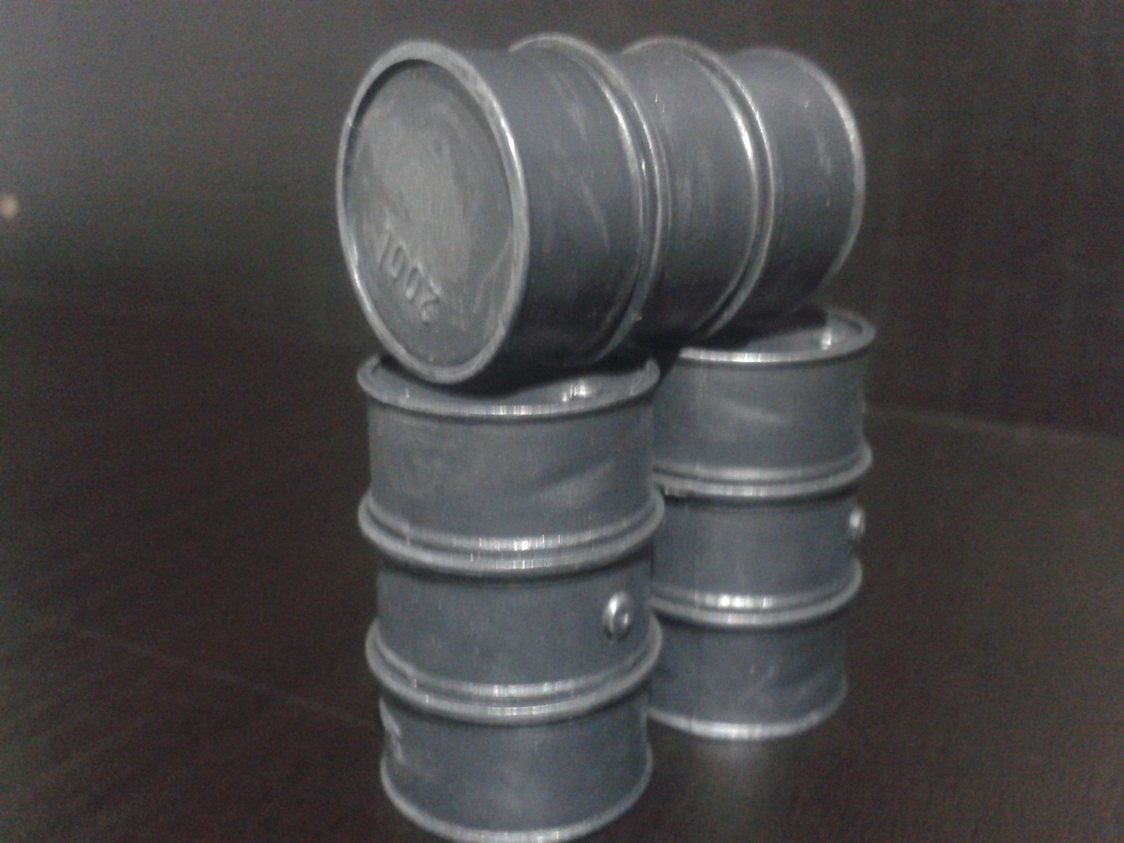

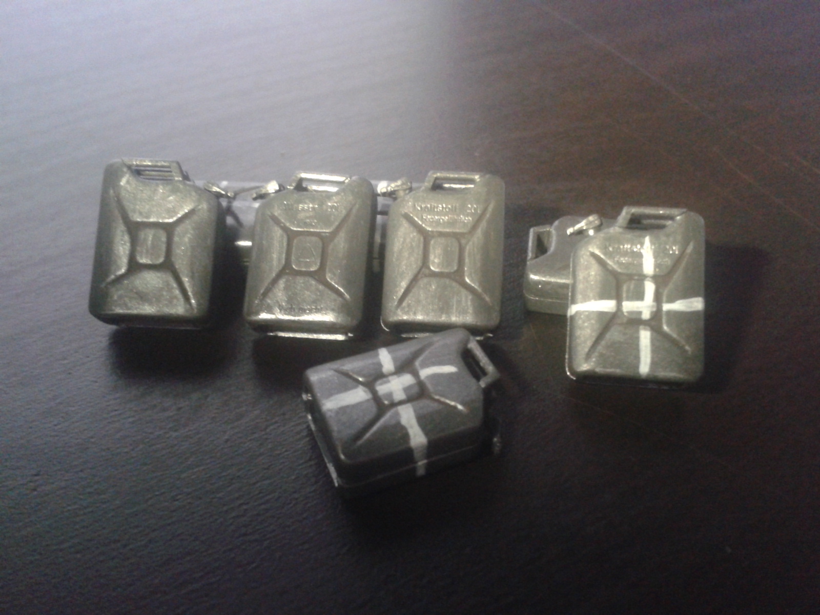

Zum Baubericht:
Es geht derzeit nur in mini Schritten weiter.
Die Reservekanister und die Fässer wurden beendet.
Erst lackiert und dann trocken bemalt mit Eisenfarbe.
Bin jetzt unsicher ob die auch rosten können.
Sonst würde ich da noch etwas Rost anbringen.
So schauts aus:
