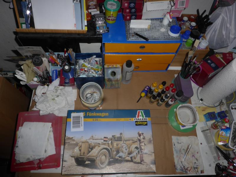

Ich möchte euch meinen neuen Bausatz zeigen der auf meinen Modellbau-Tisch gewandert ist.
Kfz. 15 Fünkwagen von Italeri
Mein Modellbau-Tisch

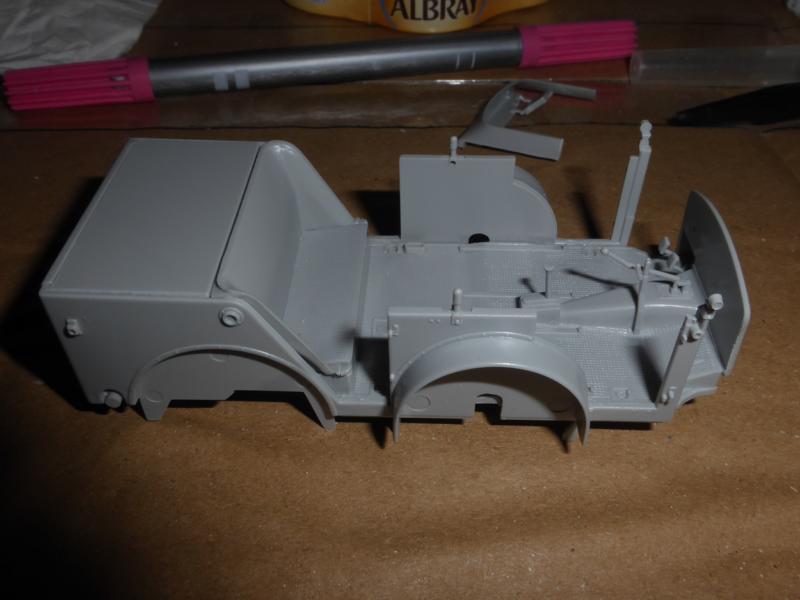

Die ersten beiden Bauabschnitte waren schnell erledigt. zwei löcher mussten gebohrt werden und die Bauteile zusammen geklebt werden.
zum Lakieren hab ich vorerst entgegen der Bauanleitung die Sitze nicht eingeklebt. Damit ich mit der Farbe in alle ecken und ritzen komme.

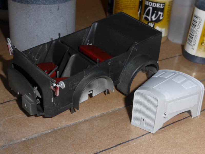

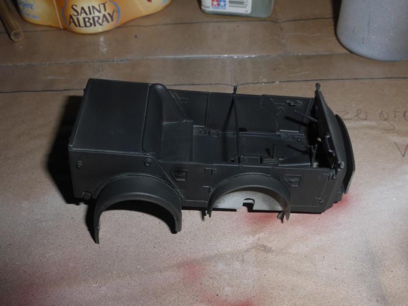

Das Fahrzeug wurde mit Vallejo White primer grundiert, auch die übrigen Plastikteile in den Gussrahmen.
Dann hab ich die Farbe, Vallejo Panzer dk. grey gesprüht. Was ich so heraus bekommen habe ist das die Original Farbe auf allen Wehrmachts-Fahrzeugen?
Grundfarbe.
Grundfarbe.
Die Sitzpölster in Vallejo Mahagoni gebrusht. Der einbau dieser ging etwas streng und schon waren teile der Lackierung ab. (noch kein Foto)

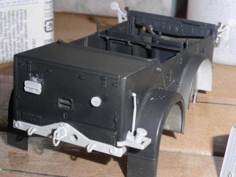

Anbauteile wurden angeklebt, wo bei mir auf der Rückseite ein missgeschick passiert ist. Wo Ich etwas kleber auf die viel zu dick lackierte Basis Farbe gebracht habe. Die Motorhaube wurde auch zusammen geklebt.
missgeschick
missgeschick

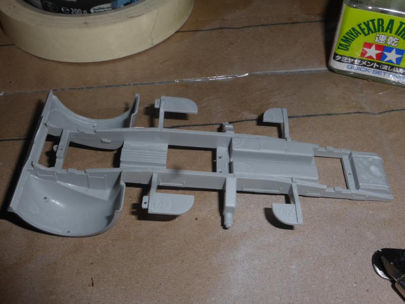

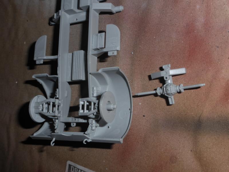

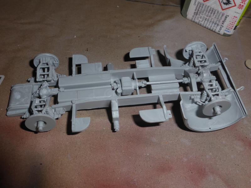

Radaufhängung, Getriebe, Antriebsstrang,.... 35 Bauteile in einem Arbeitsschritt ankleben ... klar das daß, nicht gut gehen kann.

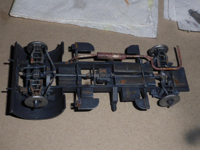

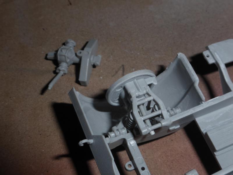

Als erstes habe ich mich an die Radaufhängung gemacht, diese war in meinen Augen das schwierigste zu bauen und wollte ich gleich als erstes machen. Dabei hab ich übersehen das die Radachsen aus dem Getriebe, wenn die Radaufhängung schon angeklebt ist nicht mehr gut zu verbauen sind. aus diesem Grund habe ich auf einer seite des Getriebes die Radachsen abgebrochen und dann alles eingeklebt. Mann da hab ich geflucht :evil: :evil: :evil:
Die leere Unterbauplatte
Getriebe mit Radachsen passt nicht in die angeklebte Radaufhängung
meine etwas wilde art das ganze noch zu retten

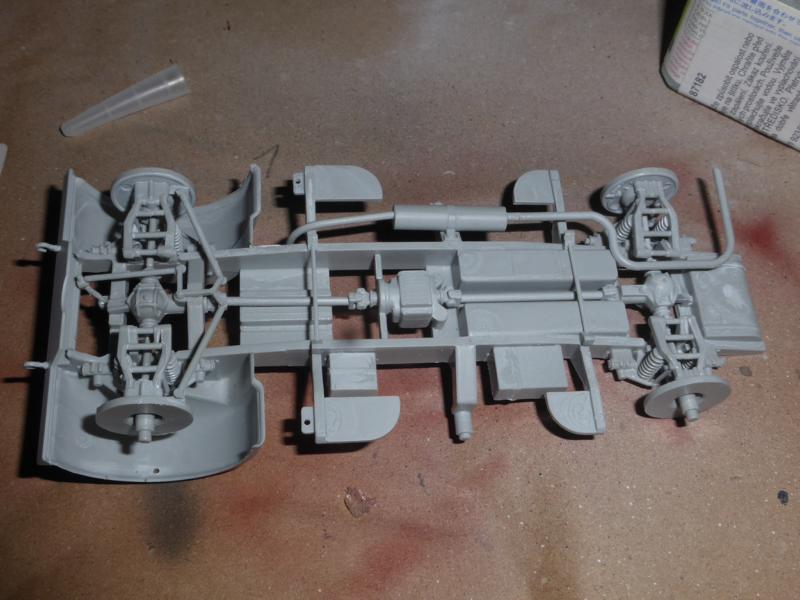

35 Bauteile angeklebt ein Arbeitsschritt erledigt.
6.Bauabschnitt
Auspuff aufkleben und irgenwelche verstrebungen
Ganz ehrlich! Ich finde die Verarbeitung und detailierung von Italeri einfach toll. ganz ganz wenig grat und fast nichts zu versäubern.
der schwachpunkt dieses Bausatzes ist eindeutig die Bauanleitung. Ich hatte sogar schon 2-3 Bauteile wo nicht einmal die Nummer des Bauteils in der Anleitung gestimmt hat. Für Anfänger kann ich diesen Bausatz nicht empfehlen. Auch die 35 Teile in einen Bauabschnitt haben mich sehr verwirrt, sonst hätte ich nicht diesen drastischen Baufehler gemacht. Was ich auch noch sehr schade finde, das fast keine Farbangaben um bestimmte Bauteile zu Lakieren angegeben sind. Nicht das ich das umbedingt brauchen würde, aber es sei mal angemerkt.

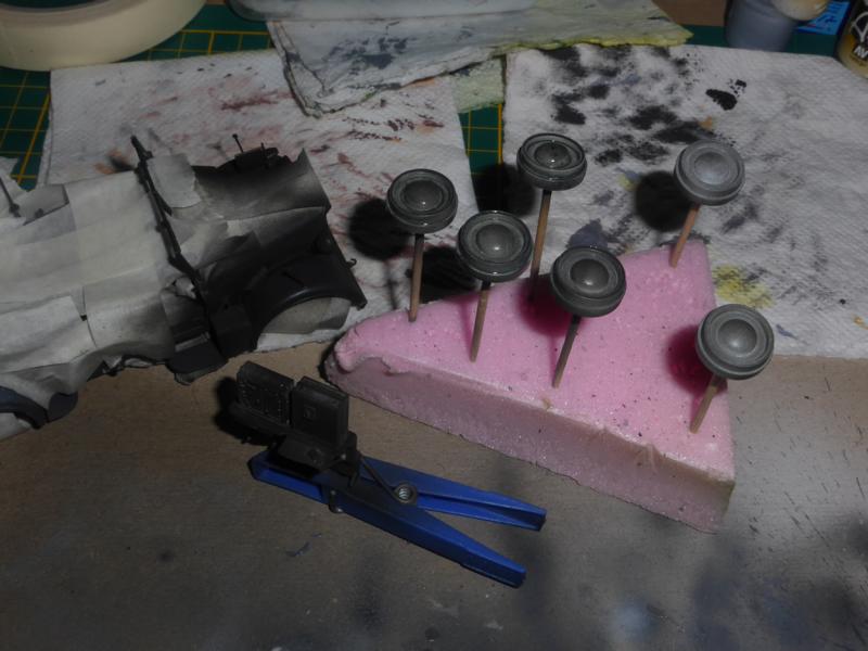

Nach langem überlegen wie ich denn das weathering machen möchte. Bin ich auf den Entschluss gekommen, ich mache eine Schlammtarnung. Was ist das? Am Anfang des Afrika Krieges wurden die Fahrzeuge in Wehrmachtsgrau nach Afrika geliefert und die Farbe für die Fahrzeuge war zu wenig oder nicht vorhanden, oder gar erst auf den Feld Lackiert. Jetzt wurden manche Fahrzeuge mit Schlamm, Matsch und Sand getarnt. Und da möchte ich mit der Haarspray Methode Versuche anstellen. Für dies habe ich ein paar Plastiklöffel lackiert, Vallejo panzer dk. grey.
Beim Fahrzeug habe ich noch mal die Sitzbänke auf panzer dk. grey lackiert ich habe eine Tolle Seite gefunden mit detail Fotos. http://www.fahrzeuge-der-wehrmacht.de/A ... Pkw_m.html
Dann hab ich den Fussraum und die Sitze mit revell Grau gewasht und das armaturen mit light brown.

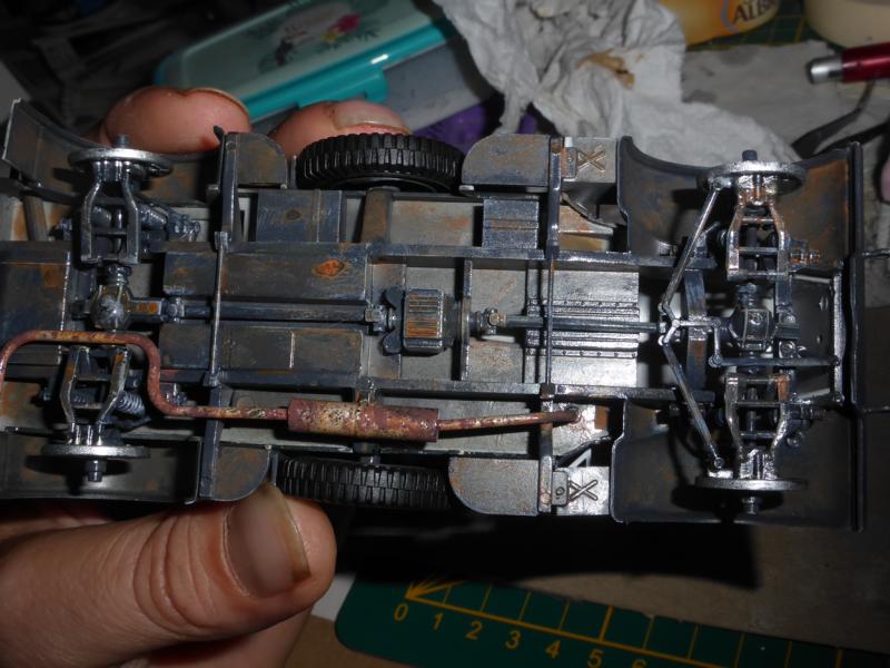

Die unterseite des Fahrzeuges sprich Antrieb, Achsen,.... mit revell grau trocken gebürstet und ein paar Rost schäden gemacht. man weiss ja nicht wie lange das Fahrzeug schon in Europa unterwegs war, bis es schluss endlich in Afrika gelandet ist. Und den Auspuff habe ich auch bemalt. So wie üblich in Tamiya Chrom alles bemalt, mit rost light ein wash darüber. mit einem kleinen Schwamm Schwarze farbe aufgetragen dann mit Rost. und aus Rost revell einen Filter hergestellt und über den Auspuff verteilt.
Interieur
Interieur
Unterseite
Unterseite

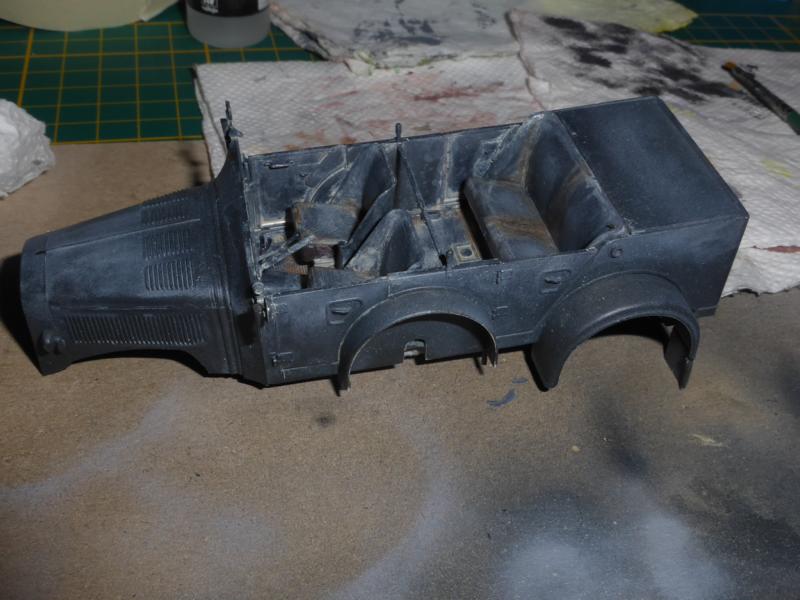

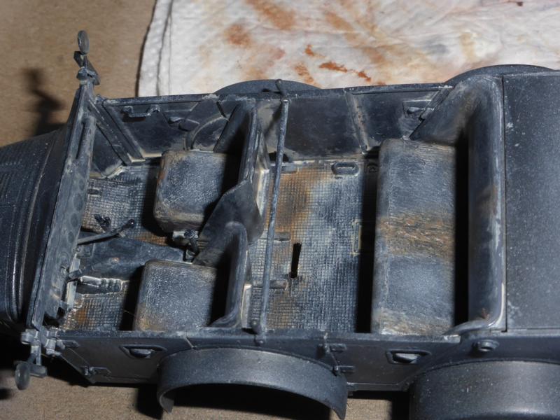

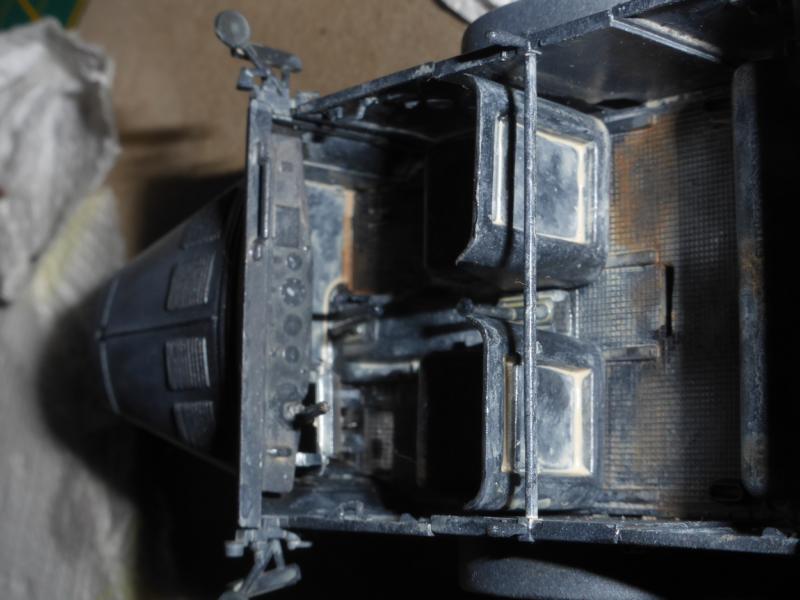

Ich bin schon wieder mal massig an experimentieren beschäftigt. dieses mal mit Ölfarben und Haarspray Technik.

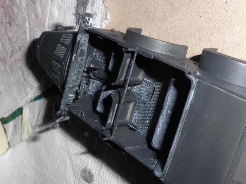

Innenraum:
Ich möchte den Inneraum so darstellen das dieser mit offenem Verdeck gefahren ist und somit staub sich im Innenraum angesammelt hat. Hier bin ich so vorgegangen das ich mit Ölfarben der Firma Abteilung 502, buff an den typischen stellen recht viel verdreckt habe. Ich habe die Ölfarbe in einem Behältniss mit Terpentin aufgelöst und tupfe mit einem Spitzenpinsel etwas farbe auf die Stelle und mit einem breitem Pinsel verteile ich dann das Ölgemisch. das habe ich im ganzen Innenraum so gemacht. Mir war das zum Schluss nur mit einer Farbe zu eintönig, dann habe ich mit Ocher noch ein paar highlights gesetzt im Fussraum und auf den sitzen.
Dabei ist mir eine Sache richtig nervig aufgefallen.
Als ich den ersten klecks Ocher in den innenraum setzte und diesen mit etwas Terpentin verteilen wollte ist die ganze vorherige Farbe Buff, auch mit gegangen obwohl ich dies eine Woche habe trocknen lassen. In einem youtube-tutorial habe ich von einem Trocknungsbeschleuniger für Ölfarben gehört. So ein Fläschchen habe ich mir im Künstler-Fachhandel besorgt. Ich habe diesen einmal am Funkgeräte-Tisch getestet (Fotos folgen noch). Dieser Trocknungsbeschleuniger funktioniert ganz gut. Ich habe die Farbe auf gekleckst und mit diesem Medium verteilt, man kann dies noch gut bearbeiten, auch mit Terpentin vermischen ohne probleme. Was ich noch nicht ausprobiert habe ist mit einer zweiten Farbe über die Getrocknete darüber zu gehen.
Innenraum
Innenraum
Innenraum2
Innenraum2

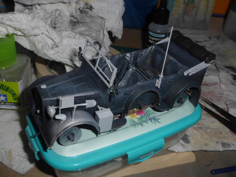

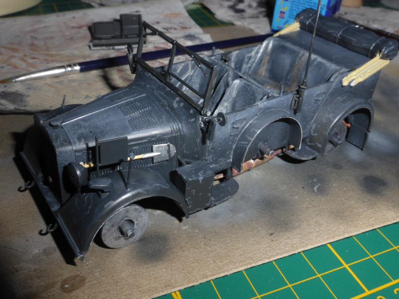

Am Horch habe ich die Anbauteile angeklebt und diese mit der Basis Farbe geairbrusht. Am Tisch war eine Auswerfermarke direkt sichtbar dies habe 2mal verspachtelt und geschliffen.
Irgendwie ist mein Modellbau noch ein Chaos. Wenn man sich youtube Tutorials ansieht arbeiten diese nach einem bestimmten schema und wissen immer ganz genau was sie machen. Und das Modell sieht danach wie ein Preisträger aus.
Bei mir ist das eindeutig nicht der fall. Ich denke da muss ich noch sehr viel üben und bauen. Und das wichtigste verstehen was die einzelnen komponenten machen...
Anbauteile
Anbauteile
Auswerfermarke
Auswerfermarke
K800_P1060547 2.JPG (83.14 KiB) 6198 mal betrachtet
Airbrushen
Airbrushen

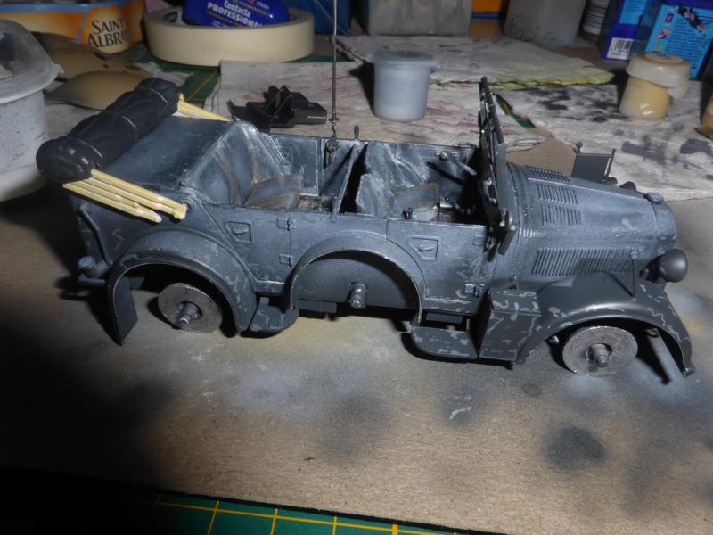

Chipping mit Pinsel
Werkzeuge und Holzdetails habe ich mit hellem braun bemalt und mit dunklem braun akzentuiert. Die Schaufel mit Tamiya Chrom bemalt und mit Schwarz gewasht.
Für das Pinsel chipping habe ich die Basisfarbe etwas aufgehellt und ganz wild am Fahrzeug Farbabplatzer dargestellt. Schwarz und Rost wurden gemischt um eine Schwarz-rostige Farbe zu erstellen um in den chippings hier und da rost darzustellen. Das meiste dieses chipping wird man später nicht mehr sehen.

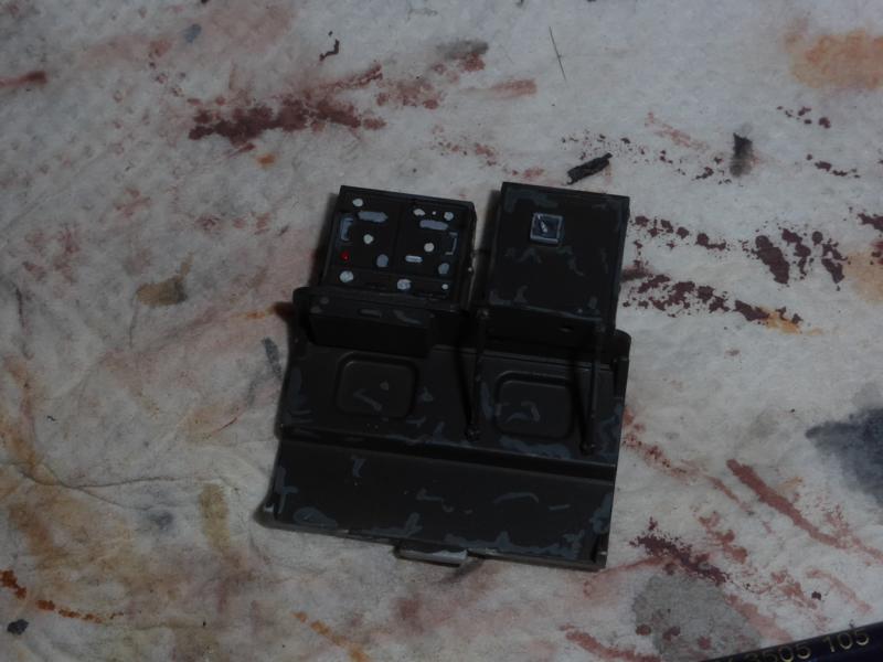

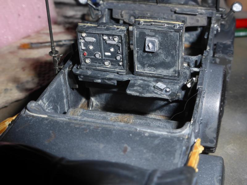

Den Funkgeräte-Tisch hab ich bemalt und gechippt. Vom Ölwashing habe ich wie besprochen noch kein Foto, wird aber im nächsten BB nachgereicht.

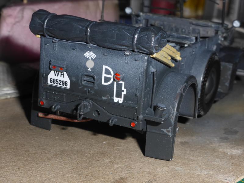

Die Decals wurden aufgeklebt. Und mit klarlack über pinselt.
Bei den Decals ist das HK (Darf man das überhaubt schreiben?) ein Quader. Hier hab ich mir gedacht ich schneide einfach 4 Quader heraus und schon hab ich ein Original ... denkste, in dieser kleinst arbeit ist das nicht so wunderbar geworden. Ein zurüst decal wäre da beim nächsten mal zu überlegen. Nachdem diese Kreuze bei uns im Land verboten sind habe ich dies geschwärzt, vielleicht eh net so schlecht dann sieht man nicht wie *Mist* diese aussehen. Aber wie sag i immer wenn mas net probiert weiss man´s net ...

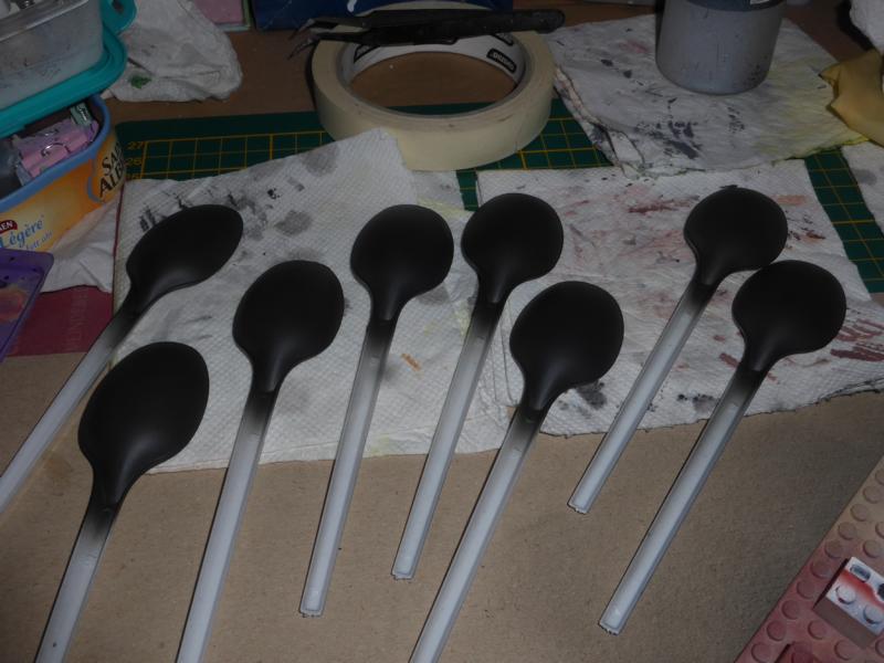

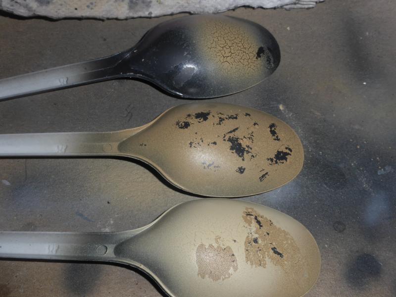

Haarspray Chipping:
Ich hab Plastiklöffeln Lackiert um Haarspray-Technik auszuprobieren. Mein Fazit:
* Wenn man Haarspray aufträgt und diesen 3-5 Minuten trocknet hat man Risse in der Oberfläche
* Wenn man Haarspray 10-15 Minuten Trocknet hat man eine glatte Oberfläche
* Was mich schockiert und fasziniert hat ist das man nach Tage langem trocknen immer noch mit Wasser die Lackierte oberfläche abgratzen kann.
einen Versuch den ich auch gemacht habe ist, wenn man Haarspray aufträgt. Den Lack nach 3-5 Minuten aufträgt diesen trocknen lässt und springen lässt. Und noch mals Haarspray aufträgt diesen 10-15 Minuten trocknen lässt und dann abträgt was passiert. eine Zeit lang hält die 2. Schicht stand das die untere Farbschicht nicht mit geht. Da heisst es sehr Vorsichtig arbeiten. Am besten wäre die Zwischenschicht mit Klarlack zu versiegeln.

Hier sind die versprochenen Fotos des Funktisches. Inzwischen schon eingeklebt
Funk-Tisch
Funk-Tisch

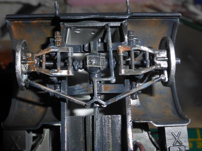

Am Unterboden habe ich mit brauner Ölfarbe begonnen alte verschmutzungen darzustellen. Eigentlich wollte ich den neu erworbenen Trocknungs-beschleuniger für Ölfarben testen. Wie der sich so verhält wenn man 2 verschiedene Farben übereinander aufträgt ... leider ist inzwischen auch schon wieder eine Woche vergangen...
Unterboden
Unterboden
Unterboden 2
Unterboden 2

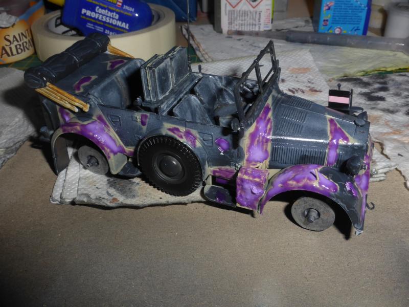

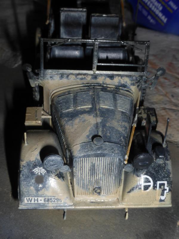

Schlammtarnung
Wie stelle ich mir eine Schlammtarnung vor?
Im Internet hab ich dies bezüglich sehr wenig gefunden.
Man nehem Sand und Wasser matscht es zusammen und verteilt dies auf dem Wagen. Als Kinder hat man das auch im Sandkasten gemacht.
Meiner Erinnerung trocknet dieser Matsch, bekommt Sprünge und der überflüssige Sand fällt ab. Dann sehen die Wagen eventuell so aus wie die oben geposteten Original Fahrzeuge. Und genau diesen Effekt möchte ich darstellen. diese Zeitspanne wo der Matsch trocknet und Sprünge bekommt bevor dieser abfällt.
Bitte berichtigt mich wenn ich da komplett falsch liege.

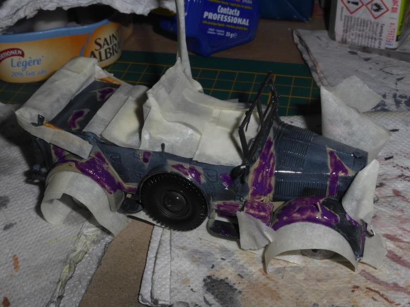

Hier habe ich den Horch eingepackt und stellen wo die Farbe risse bekommen soll frei gelassen. Mit Haarspray eingesprüht ein paar Minuten gewarted und dies hier auf dem Foto kam dabei raus.
Matsch gesprungen
Matsch gesprungen
Mit Humbrol Maskol wurden die Sprünge abgepinselt um dann darüber zu lackieren. Die stellen die keine Farbe abbekommen sollten hab ich mit Malerkrepp eingepackt.
Maskol
Maskol

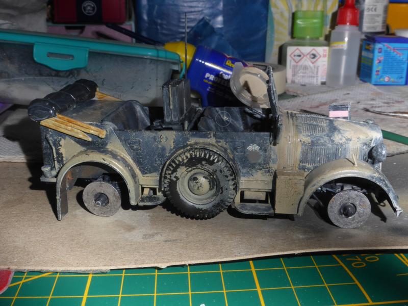

Wieder hab ich Haarspray aufgetragen und gut eine halbe Stunde trocknen lassen. Mit einer etwas helleren Farbe als die gesprungene hab ich dann Lackiert. Leider hab ich vergessen hier von ein Foto zu machen :o :o :o
Mit Wasser und Pinsel hab ich dann die Farbe abgetragen.
Haarspray chipping
Haarspray chipping

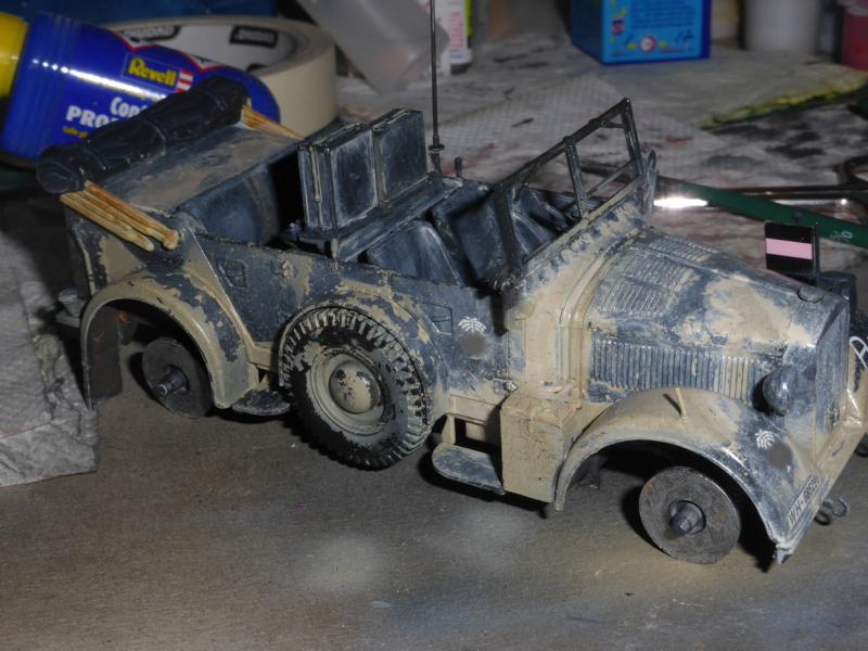

Um den ganzen noch den staubigen flair zu verpassen. Pinsle ich mit Ölfarben Buff von Abteilung 502 schlieren auf. Und verblende die harten Kanten des Lackierens.
Hier wurde die linke Seite schon mit Ölfarben behandelt. Die Rechte ist in Arbeit
blending
blending
K800_P1060575 2.JPG (60.25 KiB) 6026 mal betrachtet
Hier wurde ab Beifahrertür bis vorne zum Kühler verblendet, die rückwertigen stellen folgen noch.
