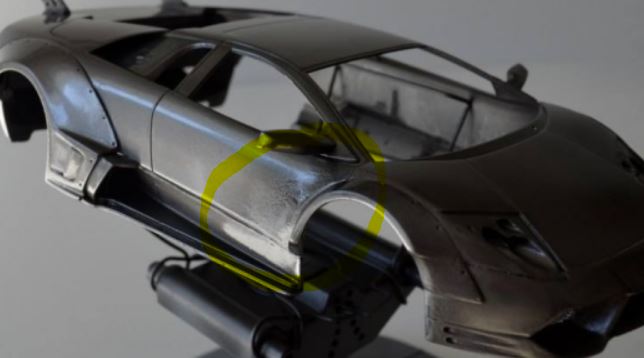

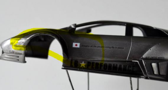

Sage mal: mir wirkt das Metallic im Bereich unterhalb der Außenspiegel und beispielsweise an der linken vorderen Radlaufkante "unsauber". Als ob hier kein gleichmäßiger Metalliclack aufgebracht ist. Kann man das so sagen? Es sind dunkle Schatten zu sehen. Was ist da passiert?

jup, genau das ist da passiert .... :( Der linke Kotflügel und auch unter dem rechten Spiegel... auch auf der Motorhaube hat der Lack leichte Risse bekommen ... und die Grundierung angegriffen....
