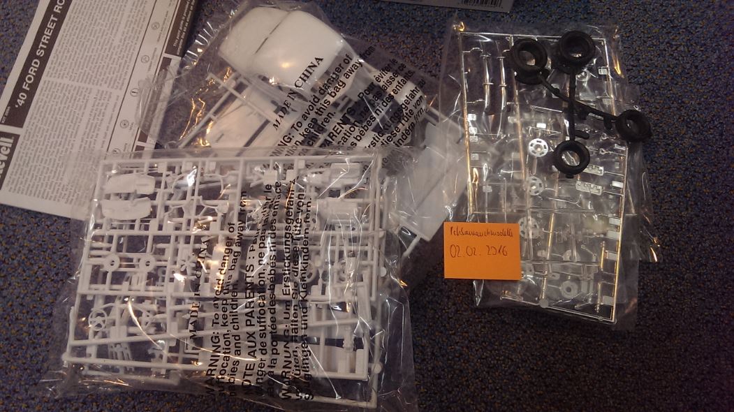

So griff ich in einen Umzugskarton der "Neuzugänge III/2015" und griff mir das Revell-Pendant des
1940 Ford Coupe Street Rod 1/25 Revell #85-2894
Dumm nur, dass ich keine Tageszeitung o.ä. in meinem Haushalt führe. Ich habe mir mit einer Haftnotiz beholfen und hoffe das es in Ordnung ist  :oops:
Bausatzinhalt - eingeschweißt
Der Bausatz ist noch nicht angestastet:
Bausatz
Bausatz

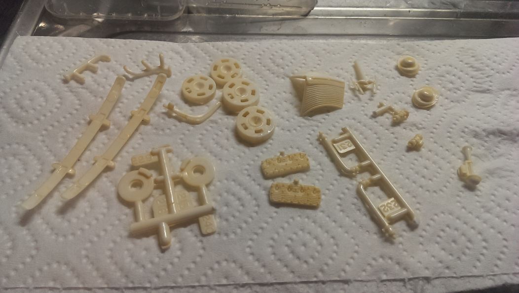

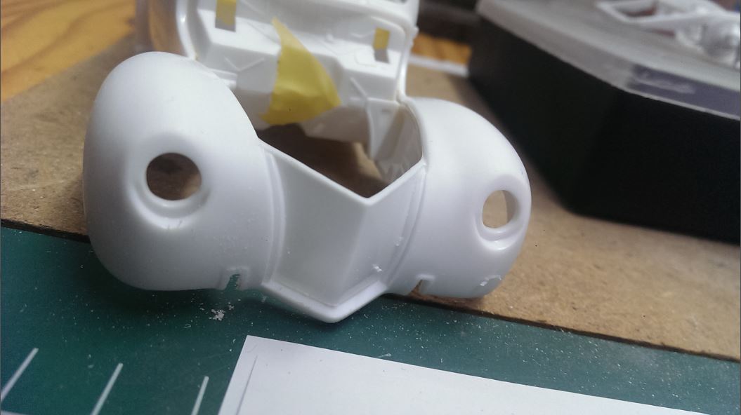

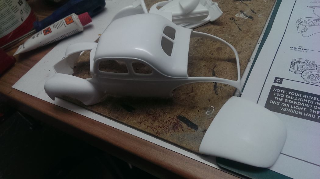

Frisch ans Werk also. Nachdem ich alle Bauteile für eine spätere Bausatzvorstellung ordentlich abgelichtet habe, begann ich mit den ersten Schritten.
Es galt die paar wenigen Gießgrate abzuschleifen. Weiter nahm ich mir alle Markierungen vor, die für die Türgriffe, Heckklappengriff und Embleme vorgesehen sind. Die braucht man nun wirklich nicht. Dazu entfernte ich dann den Tankdeckelansatz am linken hinteren Kotflügel und die Markierung (Kante) für die Schlussleuchte. Erst mal überflüssig. Denn wer weiß jetzt schon, ob die Lampen, Griffe oder Tankdeckel überhaupt in der Form dran kommen sollen...
Was mich störte waren die Türsicken. Sie sind zwar da gewesen, aber nicht sooo stark. Würde ich mit Airbrush lackieren, wären sie sicherlich ausreichend. Für mich als ordentlichen Dosenlackierer aber grenzwertig. Also schnitzte ich sie nach. Das erste mal in meinem Leben :clap:
Beim Kofferraumdeckel waren die Sicken im unteren (runden) Bereich kaum vorhanden. Also legte ich da mehr Hand an. Das ging dann so gut, dass ich mich dann doch entschloss, den Kofferraumdeckel zum Öffnen umzubauen. Nach nur zwei Stunden war ich dann für heute erledigt. Cool 8-)
Heckklappe entfernt
Heckklappe entfernt

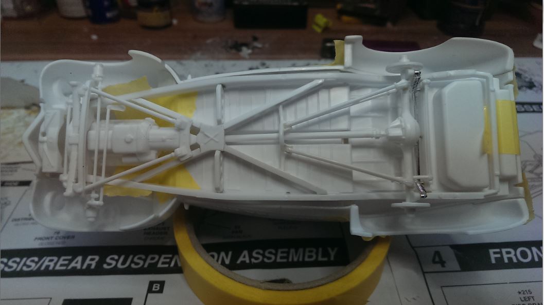

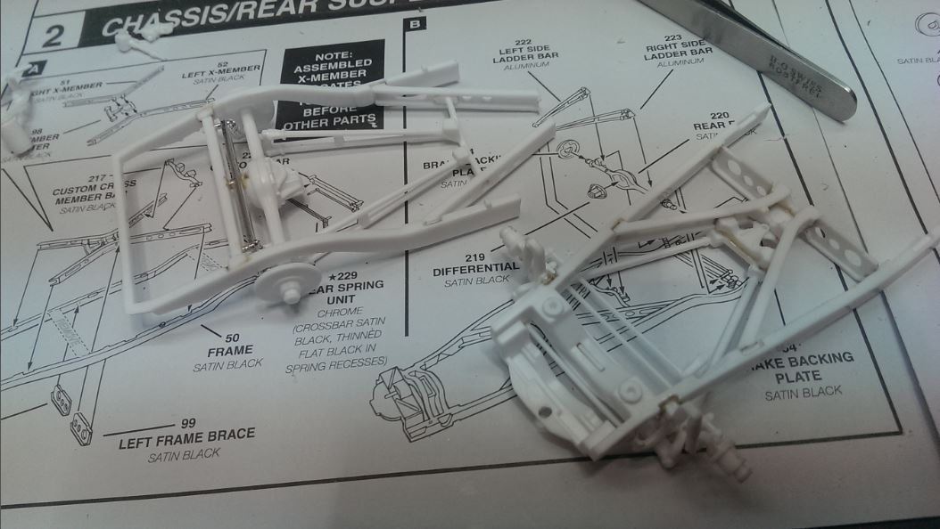

Immer baue ich erst die Grundkomponenten zusammen, verschleife sie (wenn man es genau nehmen möchte) und lackiere dann die kompletten Bauteile, bevor ich an die Detailbemalung gehe. So auch dieses mal. Also ist das Fahrgestell bis auf die Achsen fertig zum Lackieren. An der Karosserie habe ich zumindest jetzt schon mal die Motorraumverkleidungen eingeklebt.
Fahrgestell
Fahrgestell

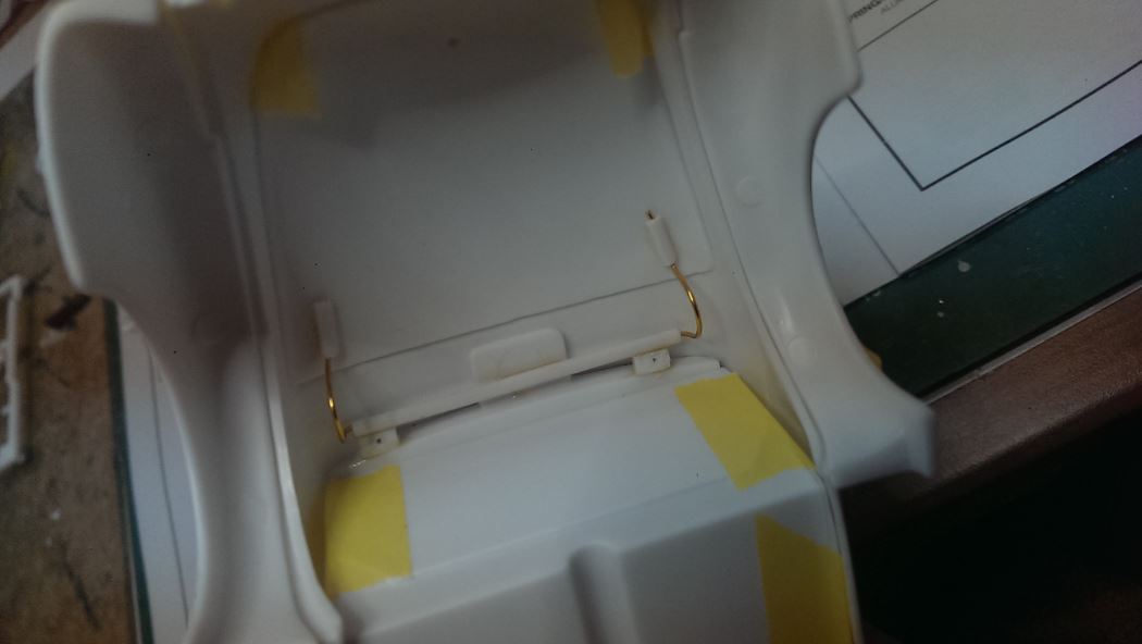

Weiterhin habe ich an den Scharnieren der Heckklappe rum gefrickelt.

Erst widmete ich mich wieder der Heckklappe. Die Klappe ist zwingend nach dem Lackieren anzubauen, weil ich es mir einfach so denke. Also bastelte ich die Halterungen und Scharniere soweit fertig, dass die Heckklappe am Ende nur noch mit einem Tropfen Kleber mit den Scharnieren verbunden werden kann. Die Scharniere wiederum sind an der Innenausstattung befestigt.
Ein Haubenschloss rundet das Ganze ab.
Heckklappe erledigt
Heckklappe erledigt

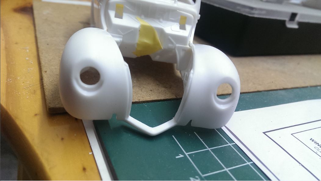

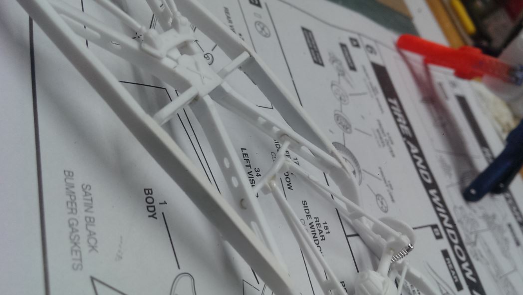

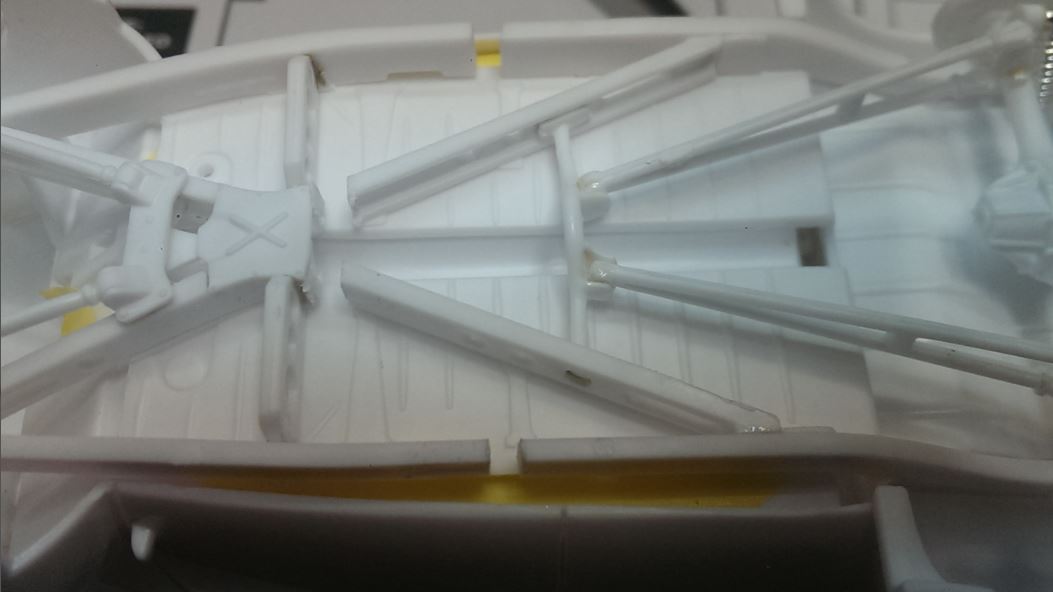

Also grundsätzlich bin ich ja kein Fan von so genannten Stellproben :lol: Aber hier müsste ich mir ansehen, wie die Räder in den Radkästen stehen. Das Fahrgestell wirk ziemlich tief und die Räder doch recht wuchtig. Also zimmerte ich das komplette Fahrgestell zusammen um auch das zu checken.
Passprobe komplettes Fahrgestell
Das war,auch gut so. Es ist bei dem Modell schlicht nicht möglich, die Räder rundum mittig in die Radkasten zu stellen. Der Radstand ist zu kurz. Dabei verwende ich ja nicht einmal andere Felgen. Bisher alles aus dem Karton.
An diesem Punkt muss man sich dann entscheiden.
a) drauf gepupst und so lassen
b) die Radläufe an die Räder anpassen (ausschleifen)
c) den Rahmen verlängern
Tja. Nach längerem Abwägen zwischen b) und c) entschied ich mich für c).
Wo der Rahmen geschnitten werden soll, war die nächste Frage..... So geschah es dann auch:
Rahmen zerschnitten
Rahmen zerschnitten
Beim Anpassen der Achsen in den Radkästen zeigt dich dann die Lücke, die gefüllt werden mag
Die Lücke
Die Lücke
Fertig für heute.
07.02.2016 - Rahmen verlängern
Verfasst: So 7. Feb 2016, 21:14

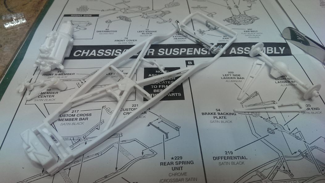

Nachdem die Entscheidung eh nicht mehr zu ändern ist, muss der Rahmen verlängert werden. Grob geschrieben: ich trennte den Rahmen weiter so, dass ich quasi ein "T" ausschnitt um einfach mehr Klebefläche zu haben. Verstärkt habe ich den äußeren Rahmen an den Innenseiten und der Unterseite und das X mittig einfacher aufgefüllt. Gefeilt, verklebt, verspachtelt ist das Ergebnis für mich mehr als ausreichend.
Fertiger Rahmen
Fertiger Rahmen
Eine erneute Probe des Radstandes überzeugt mich. Haken dran.

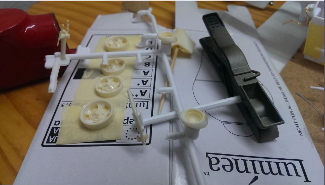

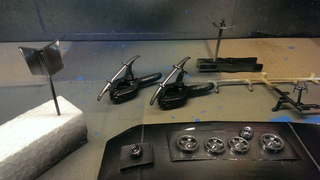

Man muss ja mal anfangen. Also habe ich die entchromten Teile soweit vorbereitet, dass sie mit Alclad behandelt werden können.
Motor vorbereitet
Motor vorbereitet

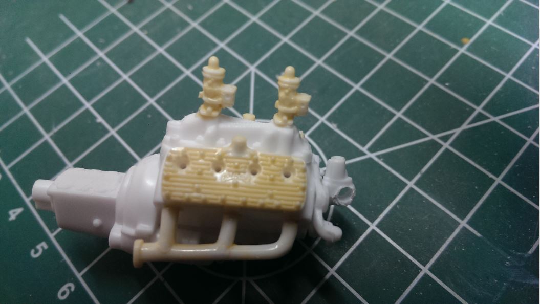

Weiterhin gebe ich mir mal wieder die Arbeit, die Verkabelung einzubauen. Also Batterie, Bremsstrommeln / -scheiben gebohrt und auch Am Motor mal alle für mich darstellungswilligen Löcher gebohrt.
Tipp: wenn man größere Löcher bohrt, ruhig das Material länger abkühlen lassen. Mir ist es beim vorderen Loch ein wenig zu langsam gegangen und am Ende hat sich das Material mit dem Bohrer verbündet. Mir hat's dann den Motor aus den Fingern gerupft und auf einmal bemerkte ich eine Unwucht am "Dremel" :lol: Glück gehabt: nichts großartig beschädigt. Nach der Rausoperation des Bohrers machet ich das Loch eben von Hand fertig.
Lackiervorbereitungen
Jetzt kann lackiert werden - wenn es denn mal wärmer wird...

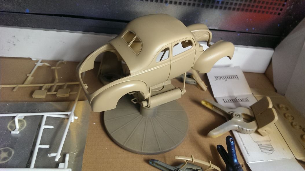

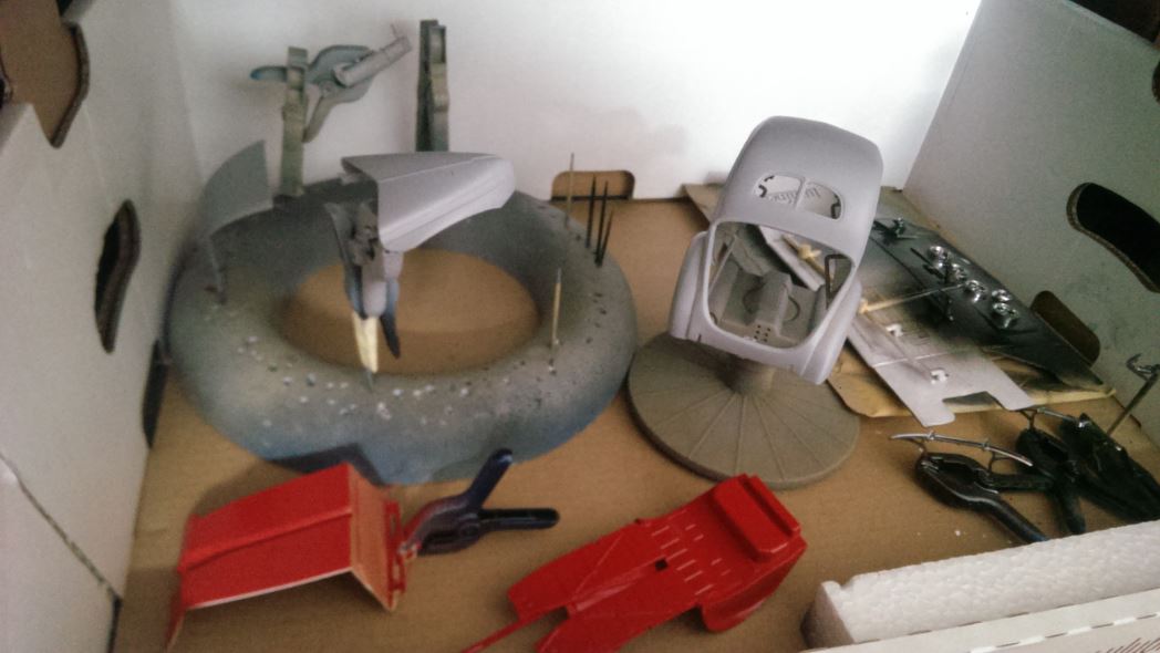

Die erste Schicht Füller wird aufgetragen. Wie immer grundiere ich mit Dosenzeug. Nichts Aufregendes. Nur wenn es während des Lackieren beginnt zu nieseln, ist das uncool. Also muss ich ein wenig mehr schleifen.
Grundiert
Grundiert
Das Fahrgestell war noch nicht an der Reihe. Hier habe ich einfach versäumt, den letzten Schliff an den Verbindungsstellen der Rahmenverlängerung vorzunehmen. Gut, kommt der Rahmen anders mal dran.
Als Nächstes schnappe ich mir die Anbauteile, die verchromt werden sollen. Naßschliff für alle :clap: ! Für eine Karosseriefarbe habe ich mich noch immer nicht entschieden. Ebenfalls auch noch nicht für die Farbgebung für innen...

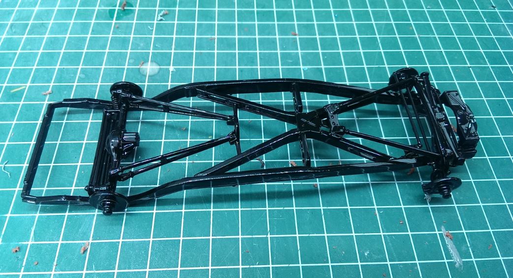

...und zwar an den Teilen, die mit Alclad neu gemacht werden sollen. Dabei muss ich jetzt echt überlegen, ob ich den Wagen nicht auch komplett schwarz mache. Schwarz glänzend ist einfach göttlich und ich habe schon seit ewigen Zeiten kein Modell mehr schwarz lackiert.
Leider habe ich von den "Kleinteilen" kein Bild gemacht. Gut. Wenigstens vom Fahrgestell...
Fahrgestell
Fahrgestell
Die Karosserie muss sich die Tage einem Feinschliff unterziehen um für die Lackierung vorbereitet zu sein.

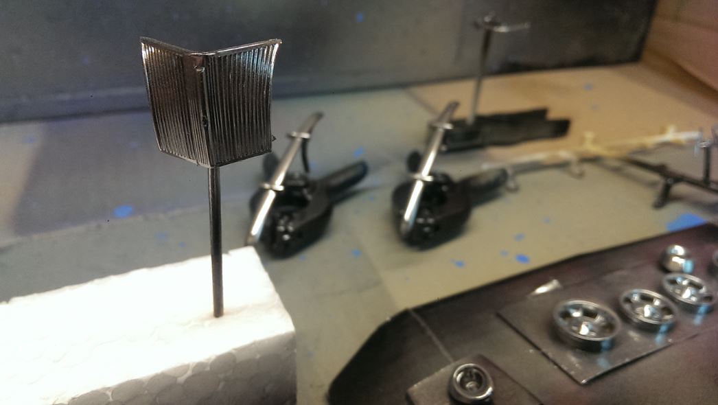

Für mich eine Premiere. Ich nutze das erste Mal Alclad für die Chromteile. Die Verarbeitung ist doch recht einfach nur muss man Geduld haben. Deckend auftragen ist nicht :roll: Das Ergebnis würde fleckig werden. Das wusste ich, als ich meinem Bruder vor bestimmt 3 Jahren über die Schulter geschaut habe und er mir das anhand eines "Opferteils" zeigte.
Also hier mein Ergebnis:
Alclad Chrom
Alclad Chrom
noch einmal Alclad Chrom

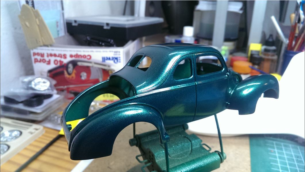

Jedenfall füllerte ich meinen Ford erneut und Abends brachte ich den Decklack auf. Kurze Rücksprache, ob auch dunkelgrünmetallic ginge, lackierte ich ihn so. Doof: die kleine Spraydose nutzte ich vor 3 Jahren schon einmal und so kam es, dass sie nur knapp reichte. Ich bin nicht zufrieden mit dem Ergebnis :cry:
Also bestellte ich die Farbe nach und widme mich eben anderen Modellen. Vorrat und Baustellen habe ich ja ein paar. Nebenbei hat mein Stiefsohn mit dem Mercedes SLS begonnen. So lange der Hummer trocknet. Verrückter Kerl ;)
21.03.2016 - Lackierung II
Verfasst: Di 22. Mär 2016, 16:19
Nach dem letzten kleinen Rückschlag :lol: , bestellte ich die Farbe nach. Ich dachte man könne nichts falsch machen wenn man Farbcode und Hersteller hat und dann beim gleichen Farbenhersteller (hier Dupli Color) bestellt. Weit gefehlt.
Nach dem erneuten Nassschleifen und auflackieren der neuen Farbe, bemerkte ich gleich: sie sieht anders aus. Vom Grunde her der selbe Farbton aber
- die silbernen Metallicpigmente sind wohl viel mehr und wirken größer
- weniger goldfarbene Metallicpigmente
- weniger "gift"grünfarbene Metallicpigmente
Die Farbe geht ein wenig mehr ins Türkis als die Alte. So deutlich war es vorher nicht. Keine Spur. Nun ist das Kind schon in den Brunnen gefallen und ich lasse es so. Hier fehlt noch der Klarlack :D
Lack #2
Lack #2
Bei Gelegenheit lichte ich mal ein Auto ab, mit der alten Farbe und mache ein Vergleichbild mit dem Ford.....

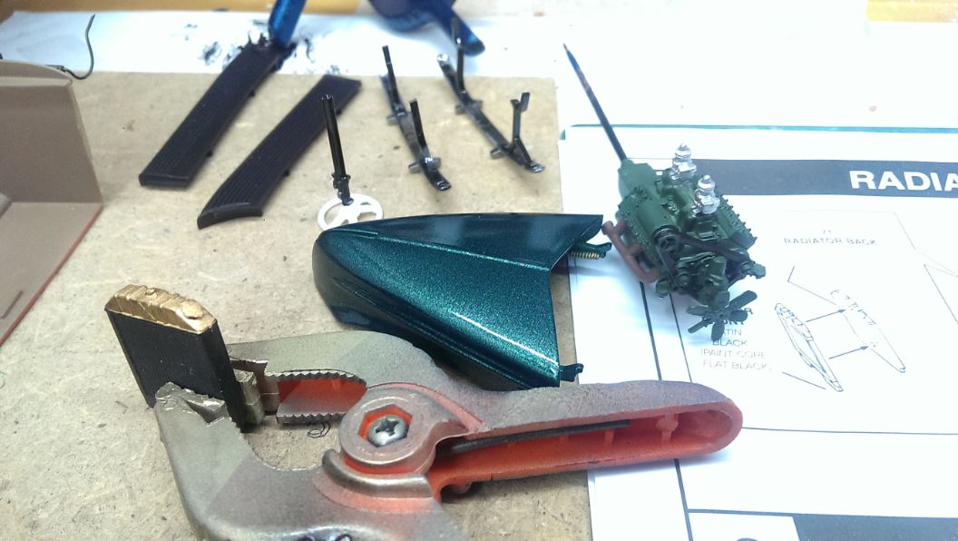

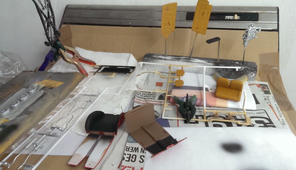

jedenfalls habe ich heute Farbe ins Spiel gebracht. Eins muss ich sagen: so viel wie hier habe ich noch nie binnen 3 Stunden mit Airbrush gemacht. Nicht nur, weil ich meine neuen zusätzlichen Alclad-Farben an meinem Lackieropfer testen wollte, nein, auch weil ich hier mal eben zusätzlich 5 verschiedene Farben gelackt hatte und es wunderbar funktionierte. Vielleicht mache ich doch mehr mit dem Luftpinsel...
Okay. Jedenfalls hat die Innenausstattung, Kofferraum, Motor/Getriebe, Innenfelgen seine Farbe bekommen. Mit dem Motor in silber bin ich noch nicht unbedingt glücklich. Original hatte Ford da seine Antriebseinheit grün gemacht. Vielleicht mach ich das auch noch. Würde dann auch farblich nicht schlecht zum Lack passen. Ein Bild dazu habe ich noch:
Farbe im Spiel
Farbe im Spiel
Ein paar weitere Farbarbeiten kommen noch. Dann kann die Kiste zusammengeschraubt werden :D

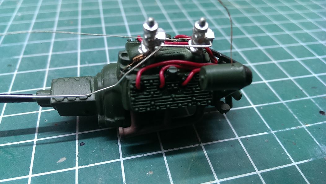

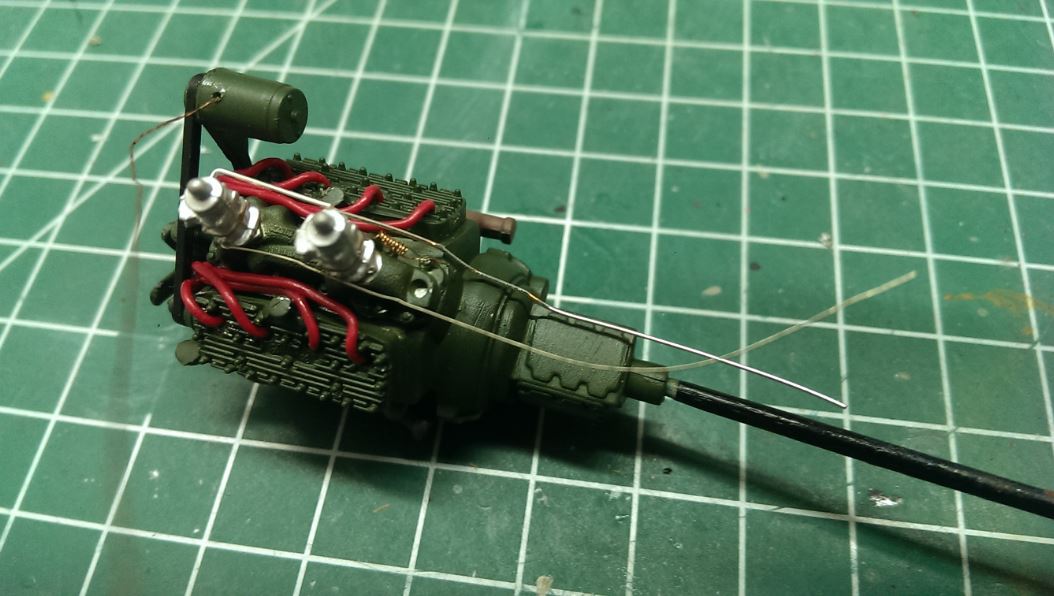

Tanz in den Mai! Drauf ge..... So wanderte ich nach langer Auszeit doch noch abends in den Keller und Verkabelte. Ich lasse Bilder sprechen....
Verkabelter Motor
Verkabelter Motor
Verkabelter Motor
Verkabelter Motor
