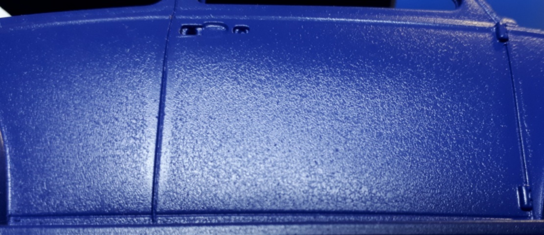

Ist das nicht skin-ny?

Oh Spannungsrisse. Der Lack unter dem Klarlack war noch nicht trocken.

Oder hat der Klarlack durch die Farbe das Plastik angegriffen?

RIO hat geschrieben: Fr 2. Apr 2021, 00:08 Oh Spannungsrisse. Der Lack unter dem Klarlack war noch nicht trocken.
Das fällt mir schwer zu glauben, der Lack war ja ziemlich genau drei Wochen drauf.
Er hat sich auch nicht "komisch" verhalten beim Anfassen. Kein Kleben oder Abdrücke der Finger. Man konnte ihn normal hantieren.
Aber du magst recht haben.
Was mir aber nicht erklärt, warum das Plastik diese Struktur angenommen hat.
Bei meinen bisherigen Lack-Fails blieb der Untergrund ja immer völlig intakt.
Ich hätte auch gerne Gewissheit, was hier schief lief. Ob es eine chemische Reaktion war, oder was auch immer.
Wie oben schon geschrieben, es ist auf dem 911er die selbe Kombination verarbeitet. Die Wartezeit zwischen Farbe und Klarlack war kürzer (ca. 10Tage) und der Kunststoff ein anderer.

HansW hat geschrieben: Fr 2. Apr 2021, 06:48 Oder hat der Klarlack durch die Farbe das Plastik angegriffen?
Sowas hatte ich bei meinen Käfer, der bekam Pickel:
Da habe ich aber einen falschen Klarlack benutzt. Der war eigentlich für einen metallic 2-Schicht Lack.

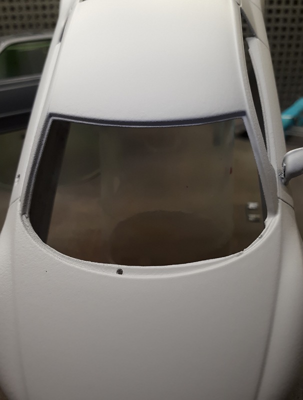

Richtig dick und fett gefüllert...
Könnte was werden...
Ostergrüße der Bert

Der Filler hat gute Arbeit getan.
Momentan sieht man von der Struktur nichts mehr.
Bin am Überlegen, ob ich mit 1000er, naß, darüber schleifen, oder direkt den Lack aufsprühen soll...
Eigentlich finde ich keine Fehler im Filler (Abläufer, Dreck etc).
Noch einmal darüber schlafen...
Danke für euren Zuspruch und eure Unterstützung!!!
@LXD manchmal muss ich mich einfach selbst knechten 😉
Ich würde vorsichtshalber nochmal schleifen. Matte Oberflächen schlucken optisch viele Mikro-Unebenheiten, die sichtbar werden, sobald Glanzlack drauf kommt. Und dann ärgerst du dich, dass du keinen Zwischenschliff gemacht hast (ich kann ein Lied davon singen...).

Überzeugt 👍🏻

In so einem Fall mit dunkler Farbe übernebeln und wieder abschleifen. Keine dunklen Punkte keine Unebenheiten. Alter Lackierer Tipp.

Danke, die Vorgehensweise kenne ich 👍🏻
Matt schwarz, dein Freund.
Ich habe aber nur Angst, wenn ich wieder eine "Farbe" dazu mache , dass wieder etwas falsch laufen könnte.
Auch wenn sie "sichtbar" wieder weggeschliffen wird, bleibt irgendetwas zurück.
Ein gebranntes Kind, scheut das Feuer...
