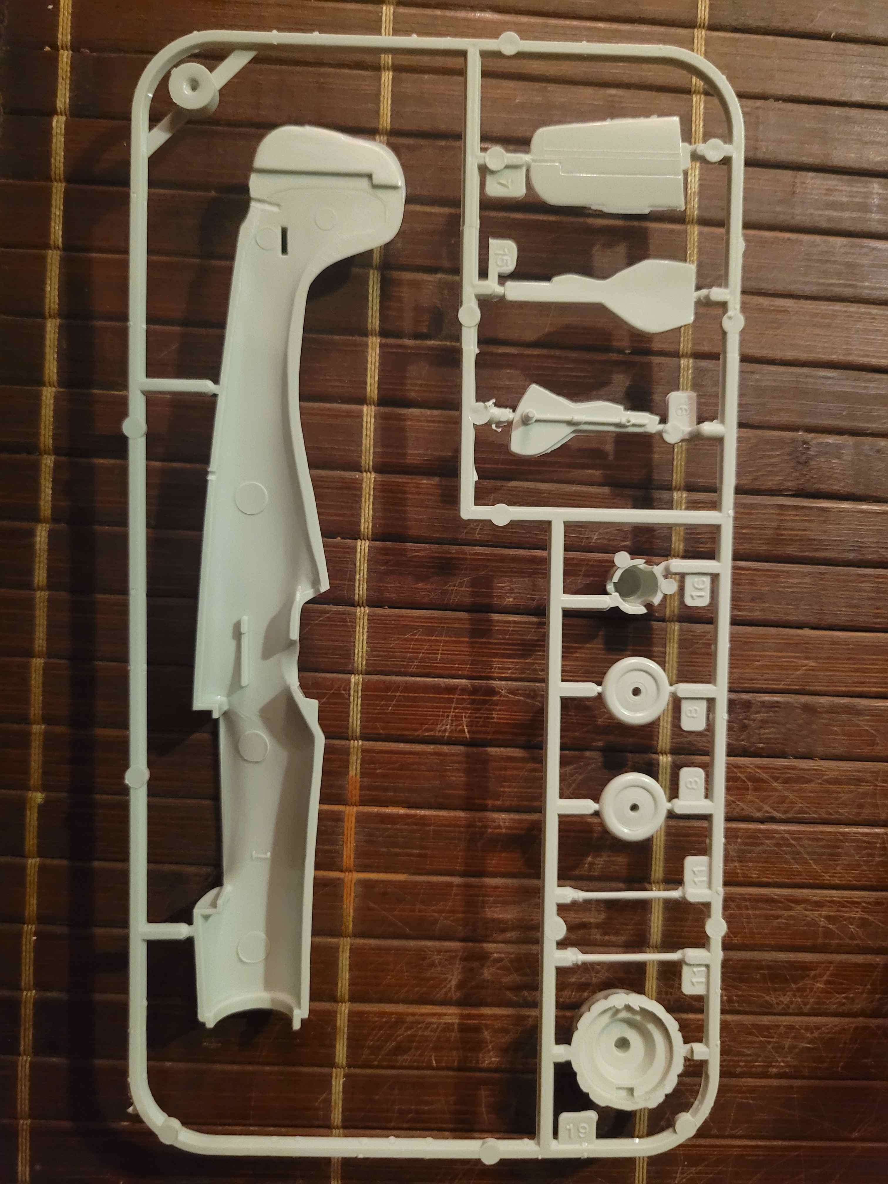

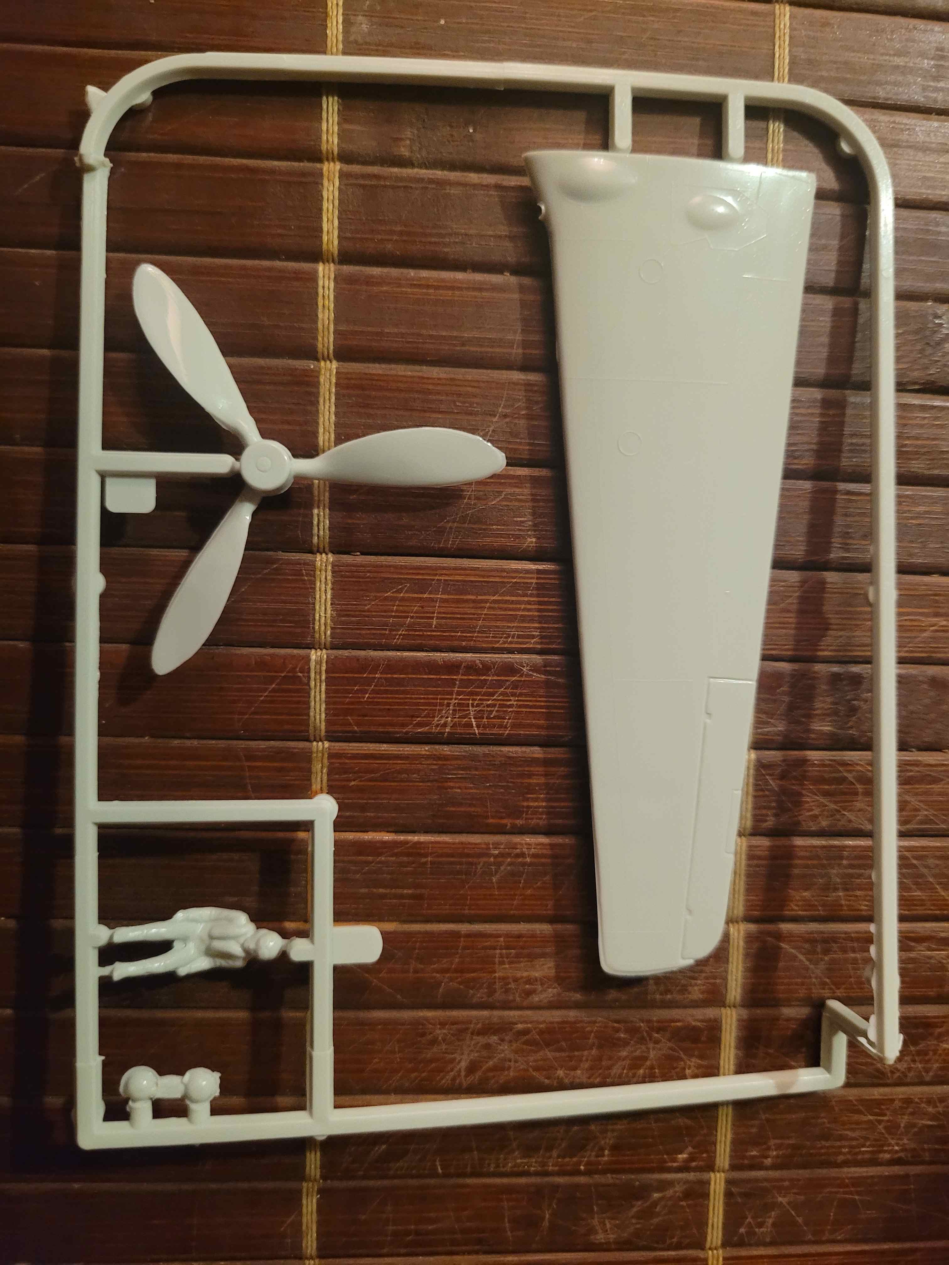

-39 Einzelteile

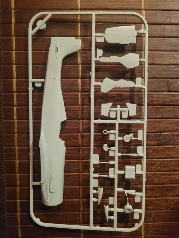

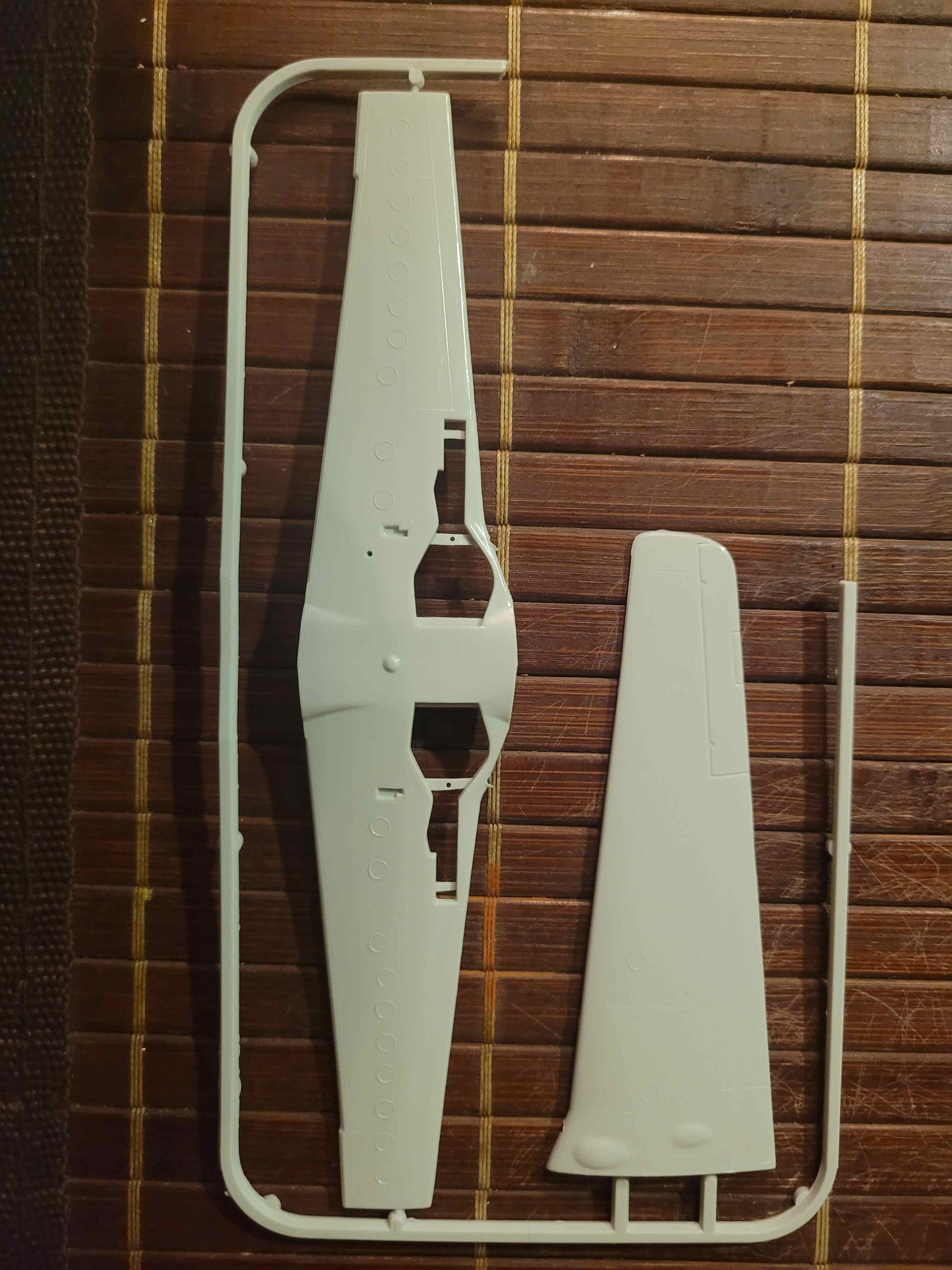

-4 Spritzlinge + 1 Klarsichtteil
Die Spritzlinge sind recht sauber gearbeitet, würde ich sagen. Gut, Panel Lines sind lediglich rudimentär vorhanden.

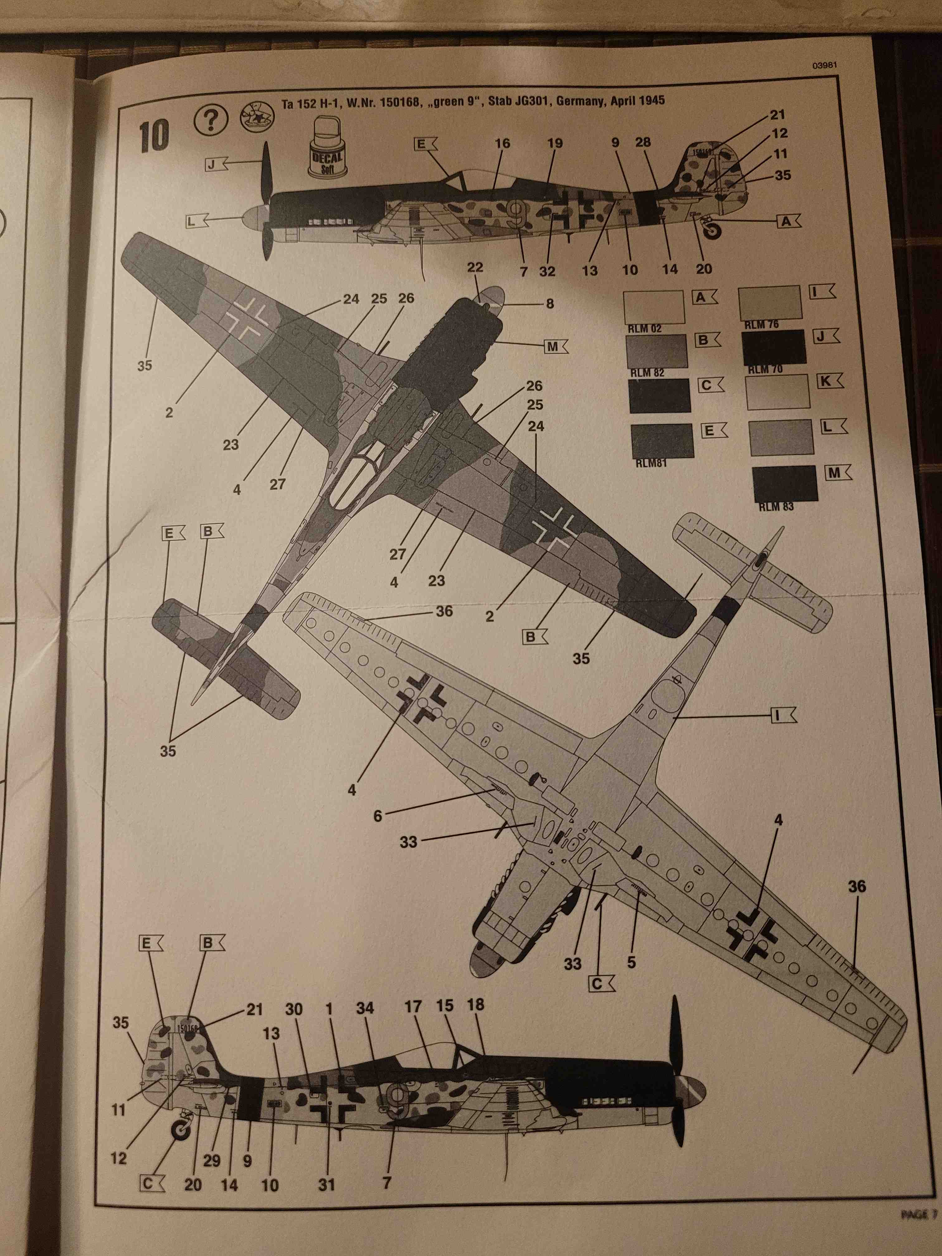

Für die erweiterte Bemalung ist schon ne ganze Latte an Farben erforderlich.
Die nur drei Seiten lange Anleitung ist quasi idiotensicher...

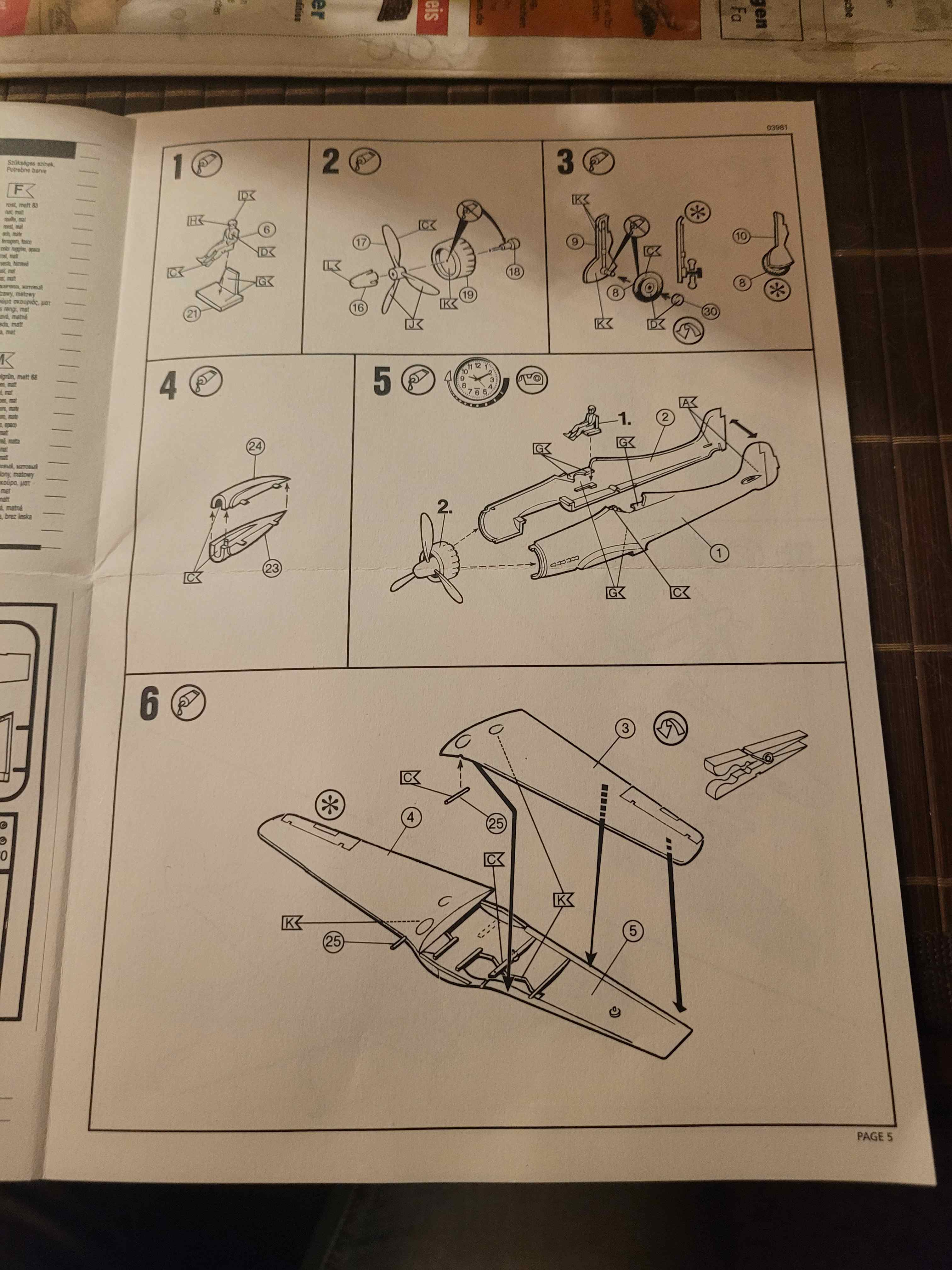

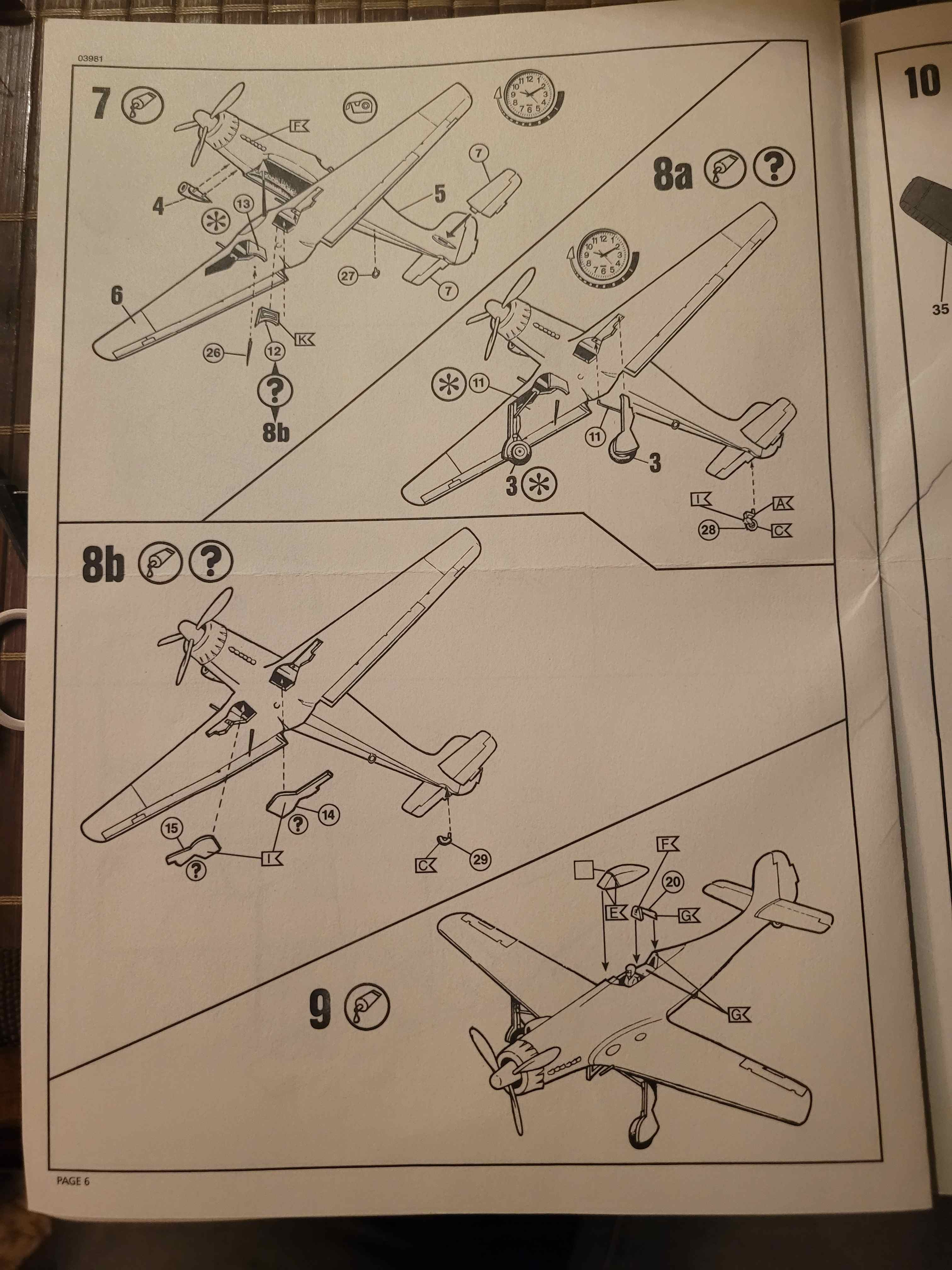

Hallo miteinander, ich sitze gerade an diesem Bausatz (mein erster nach über 20 Jahren) und habe eine Frage, obwohl eingangs ja gesagt wurde, dass die Anleitung „idiotensicher“ sei.
In Schritt 6 frage ich mich, was denn nun mit Farbe C (Anthrazit) bemalt werden soll. Einfach nur die längere Strebe? Oder die gesamte Fläche, zumindest im mittigen Abschnitt? Bei Farbe K (Aluminium) endet der Strich unten zumindest bei den kürzeren, gewinkelten Streben. Soll mit K dann aber auch diese Wulst bemalt werden?

Das Rohr des MG (Bauteil 25) wird mit C (Anthrazit) bemalt.
Tragflächenunterteil (5) wird von innen mit Aluminium bemalt (K)
Im Tragflächenoberteil (3 und 4) werden wohl lediglich die ovalen Teile (Buckel oder Bohrungen?) bemalt. Ist aus der Bauanleitung nicht deutlich ersichtlich, ich habe den Bausatz nicht) bemalt und augenscheinlich auch die Tragflächeninnenseite. Jedoch bekommen die Tragflächenaussenseiten sowieso das Tarnmuster wie in Abschnitt 10 gezeigt. Also kann das nicht alles aluminiumfarbig sein. Das macht keinen Sinn auf der Oberfläche. Innenseite: ja.

Du musst bei den Farbangaben darauf achten, ob der 1. gerade Strich in einen 2. gestrichelten/punktierten übergeht.
Im ersten Fall betrifft die Angabe die Seite, die dem Betrachter zugewandt ist.
Im zweiten Fall ist es dann die für den Betrachter nicht sichtbare Seite.
Die Beulen werden also nur von innen bemalt, dazu die winklige Einfassung auf der Unterseite.
Du kannst das aber auch vorher prüfen, indem du Ober- und Unterseite aneinander hälst und dann das bemalst, was innen sichtbar ist.
