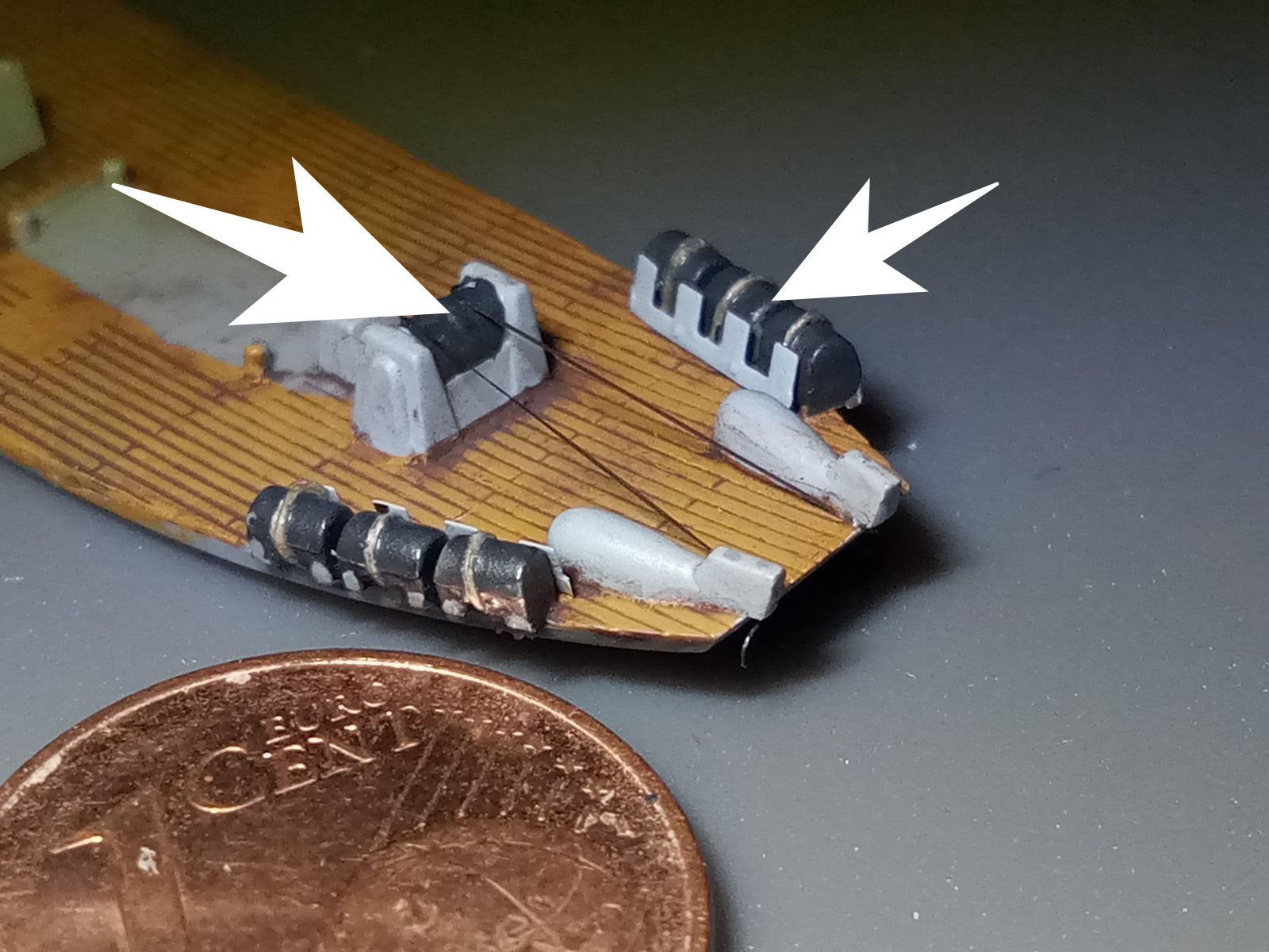

An den Wasserbomben wurden noch Bleche aus PE Teilen
angebracht.
Um die Halterungen der Wasserbomben darzustellen.
Ebenso wurden um die Wasserbomben Sicherungstaue angebracht.
An der Winde wurde mittels Uschis Gummifaden,
ebenso Seile zu den Ottergeräten montiert.

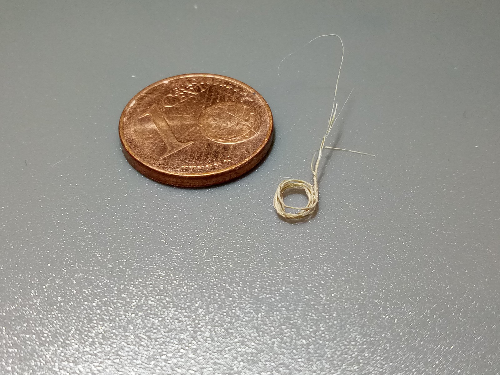

Ein zusammengerolltes Seil aus Hanf wurde gefertigt.
Das soll später auf Deck liegen.

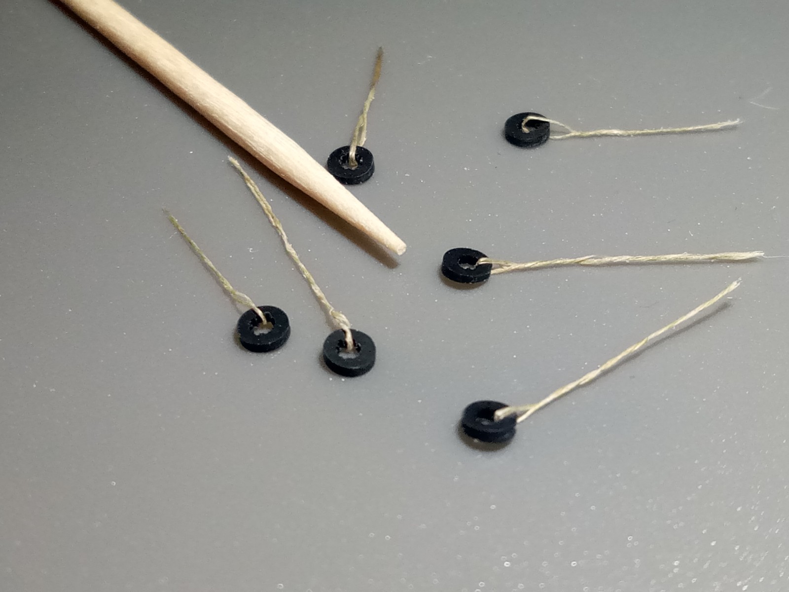

Und aus Kabelisolierung und ebenso mit Hanf
möchte ich über Bord gehängte Reifen als Prallschutz
darstellen.

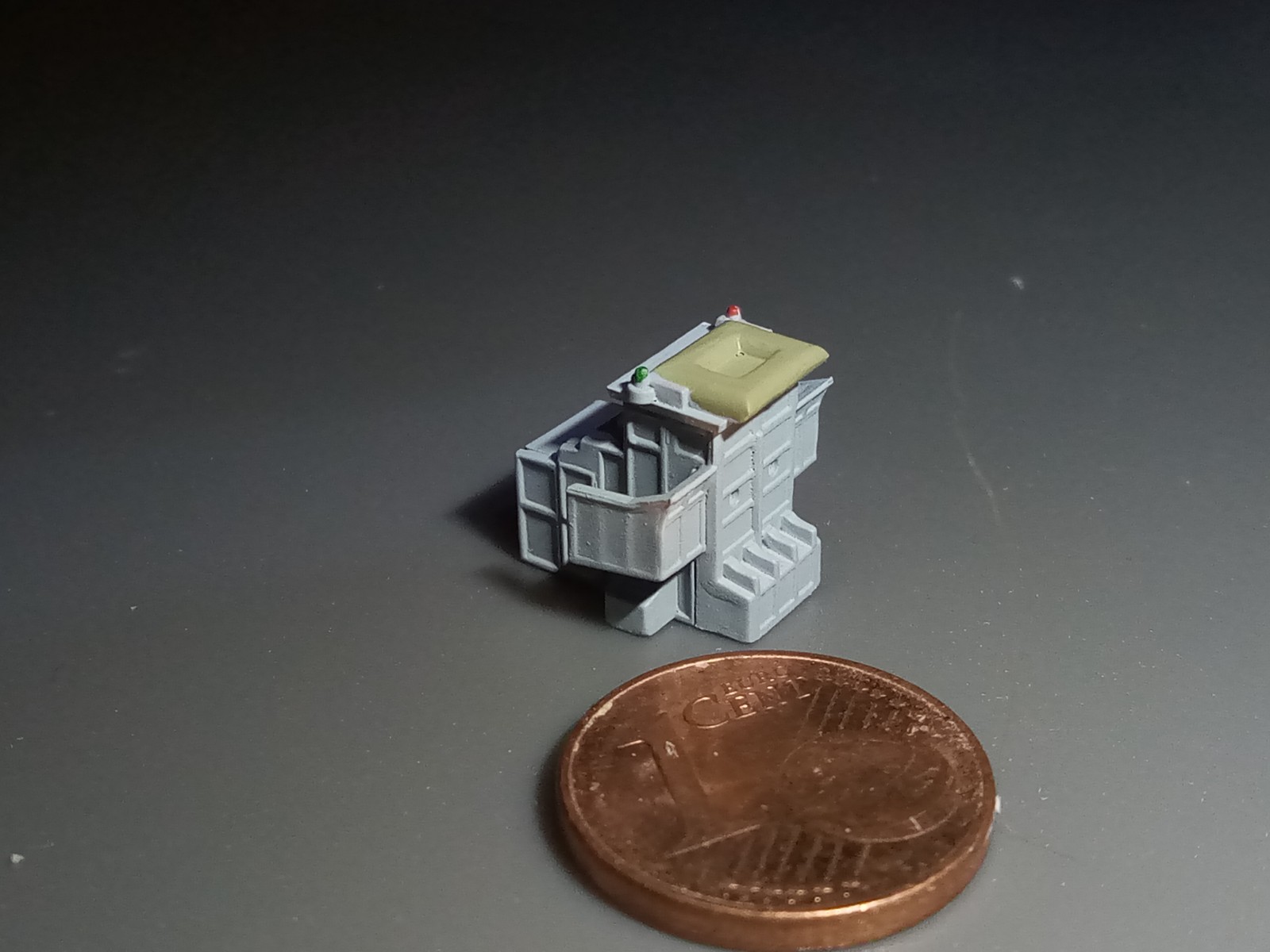

Das Steuerhaus wurde zusammen geklebt.
Und in der Grundfarbe bemalt.

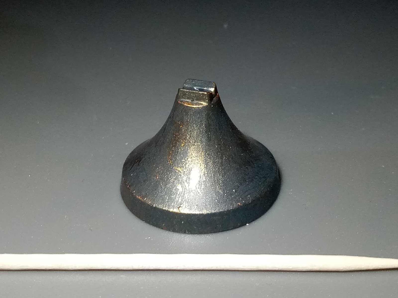

Der Ständer wurde bemalt (Anthrazit),
mit anschließendem trockenbürsten in Kupferfarbe.

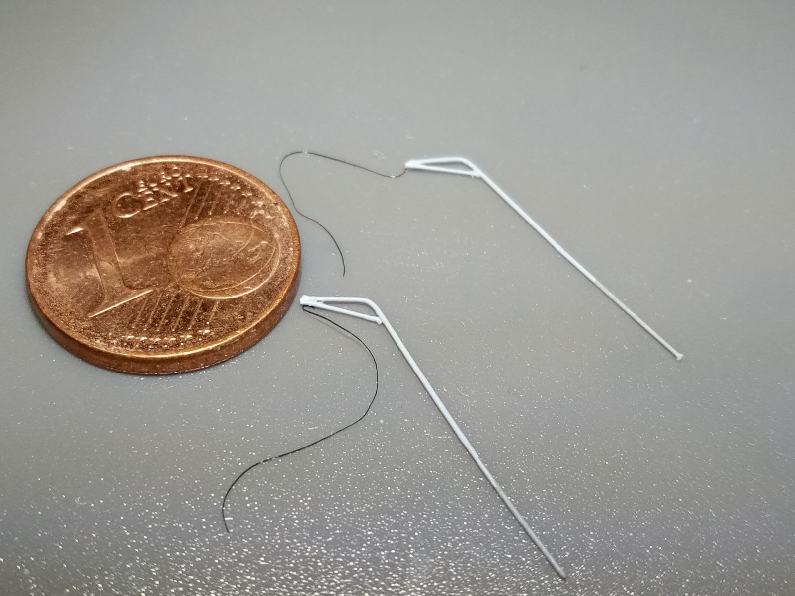

2 kleine Ausleger/Minikräne wurden
aus gezogenen Gießästen und Uschis Gummifaden gewerkelt.
