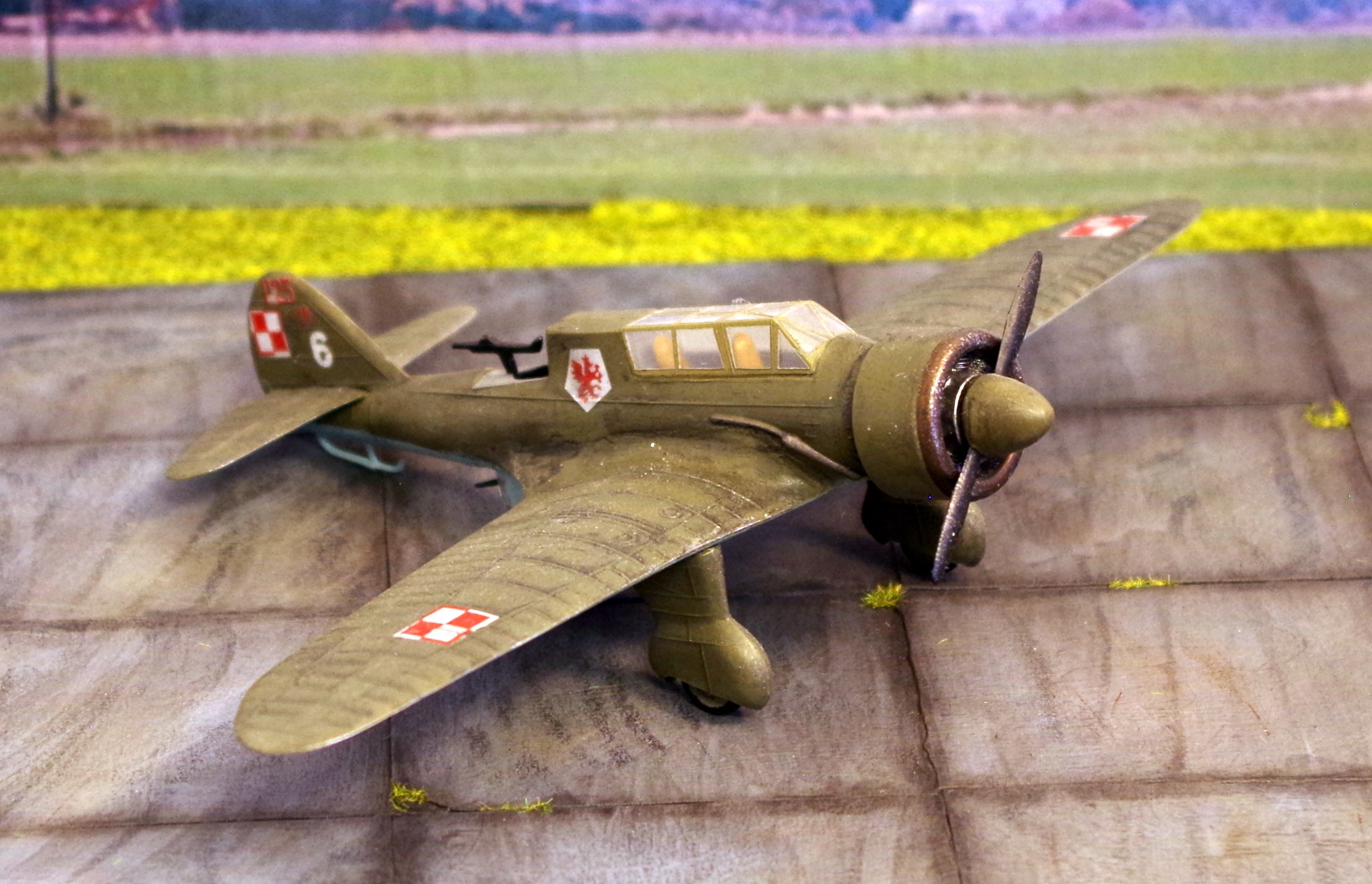

Heute möchte ich noch eine PLZ 23B der Firma ZTS-Plastyk in 1:72 zeigen. Das Modell bietet - für sein Alter typisch - nur erhabene Gravuren und wenige Details. Besonders das rückwärtige MG sieht eher aus wie eine Sperrholz-Attrappe. Die Verglasung ist ziemlich milchig. Dafür ist das Farbschema recht einfach umzusetzen.

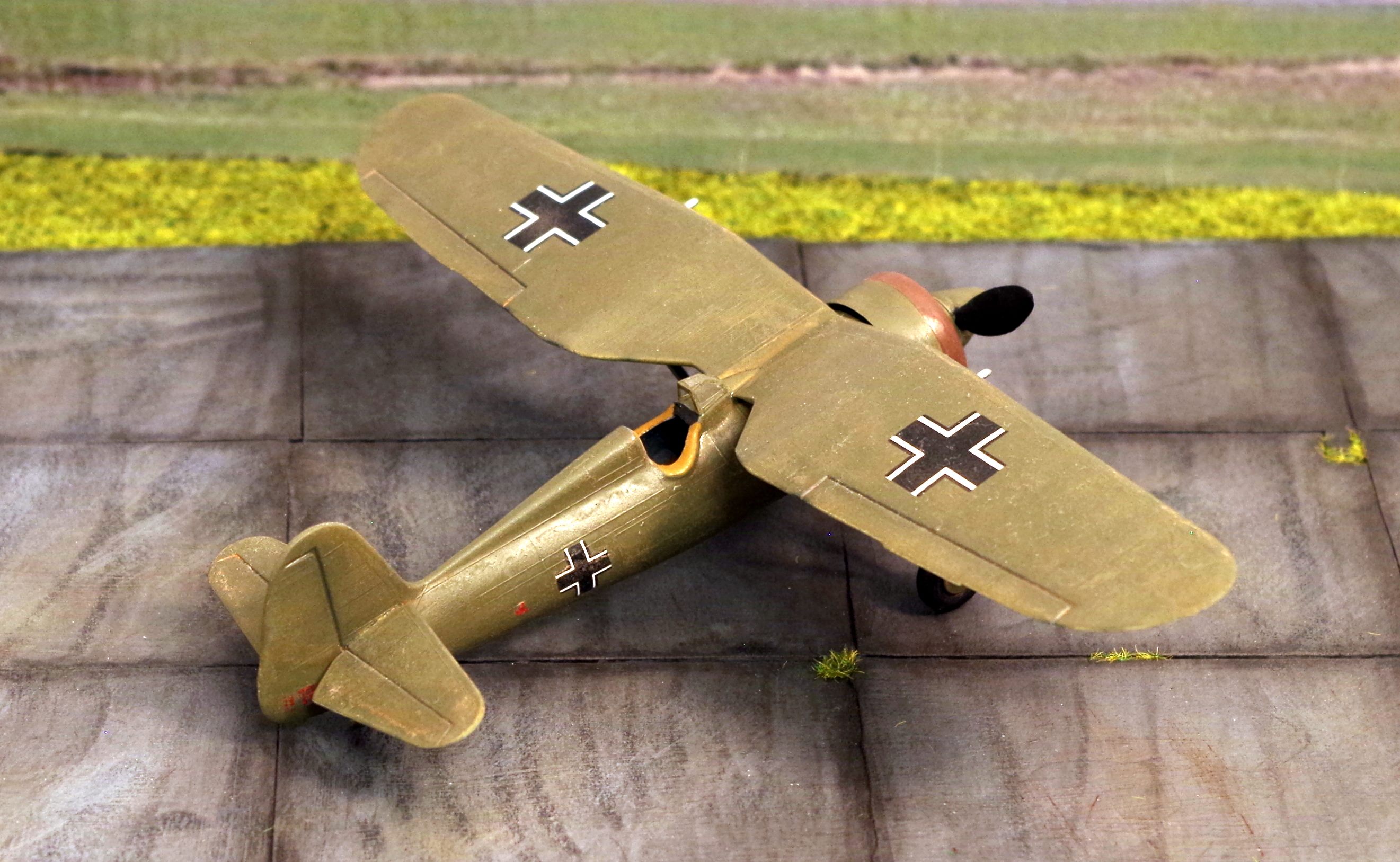

Und dann noch eine PZL P-11 c als Beutemaschine der Luftwaffe von MisterCraft in 1:72. Das Modell ist recht simpel und besteht nur aus wenigen Teilen. Der Zusammenbau war kein Problem. Details sind leider Mangelware. Das Farbschema ist wieder denkbar einfach.
Interessant bei der Firma MisterCraft ist, dass die Modelle oftmals als unterschiedliche Variationen mit verschiedenen Decal-Optionen aufgelegt werden.

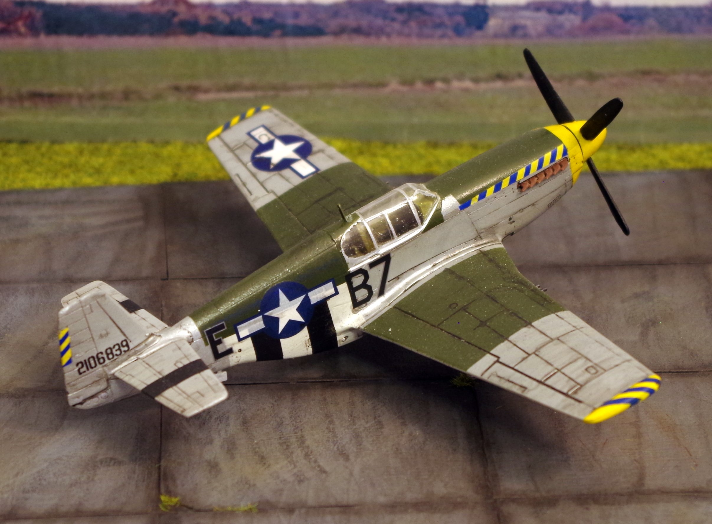

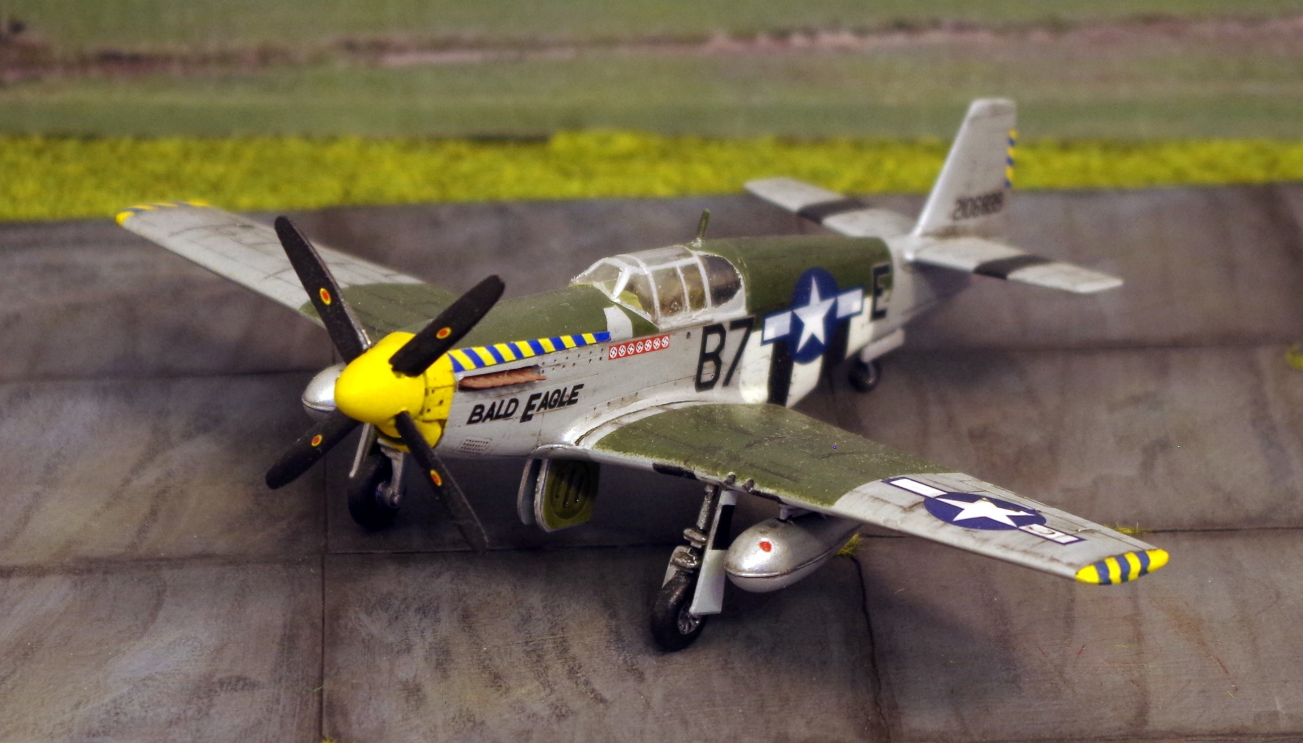

Zuerst eine P-51 Mustang b "Bald Eagle" von MisterCraft in 1:72. Die Detaillierung finde ich gar nicht schlecht für 1:72 und der Bau ging auch problemlos.
Die größte Herausforderung war die Lackierung: Ich habe mich zum ersten Mal an eine Metallic-Lackierung gewagt, da sehe ich noch viel Luft nach oben bei mir. Hinzu kommen olivgrüne und gelbe Flächen sowie die Invasionsstreifen. Ich habe sehr viel Zeit mit abkleben verbracht.
Dann musste ich auch noch feststellen, dass die Decals nicht ganz so gut waren: das Weiß deckt leider nicht sehr gut. Zum Schluss musste ich dann feststellen, dass sich die Blau-Gelb gestreiften Decals an den Flügelspitzen nicht aufbringen ließen (egal wieviel Weichmacher ich verwendet habe). Also nochmals abkleben und lackieren. Im endeffekt sieht es wahrscheinlich besser aus, als wenn ich die Declas verwendet hätte. Am Ende bin ich zufrieden.

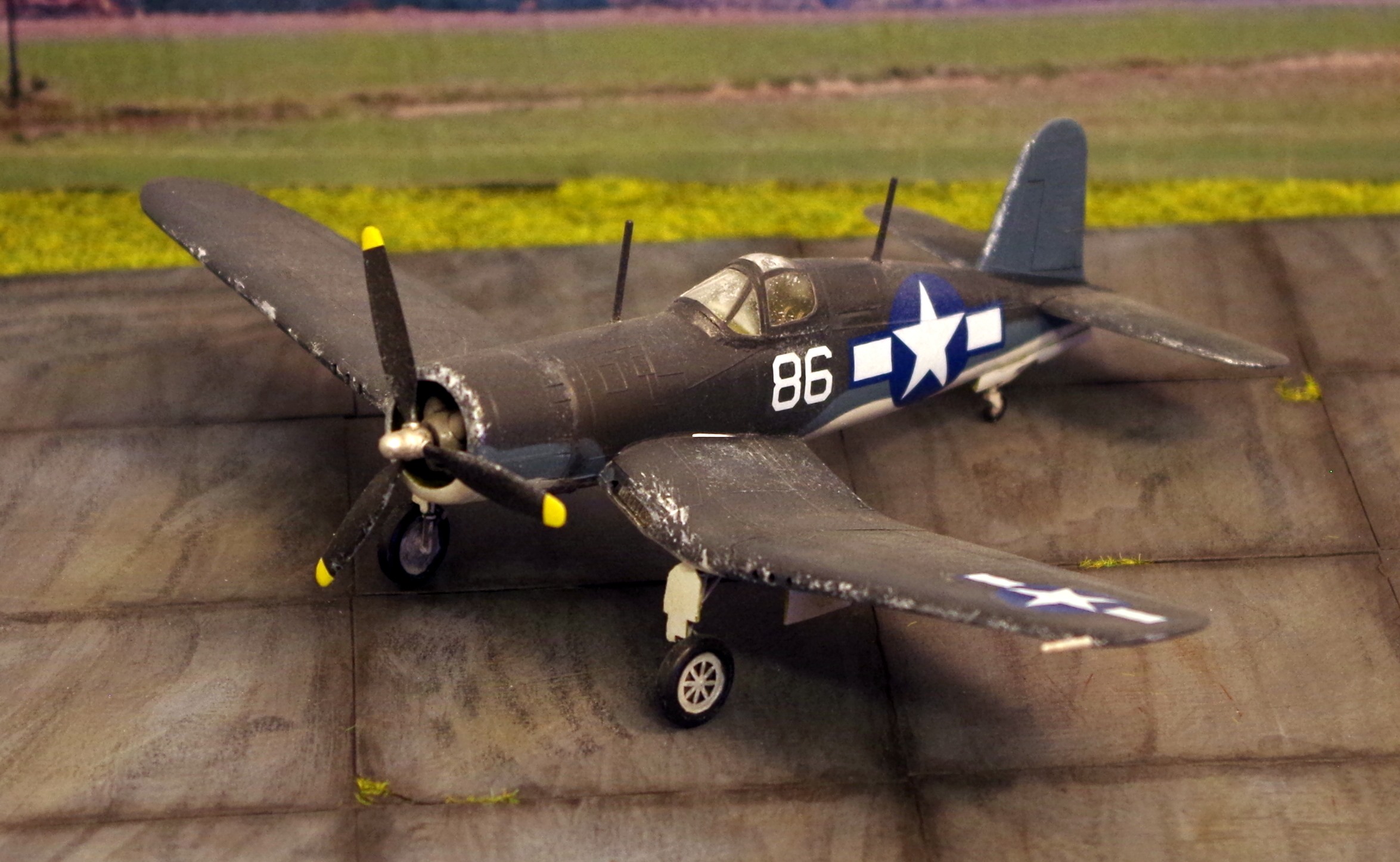

Dann eine F-4U-1A Corsaair von MisterCraft in 1:72. Das Flugzeug gefiel mir schon als Kind, als ich "Pazifikgeschwader 214" im TV gesehen habe. In jungen Jahren habe ich auch mal ein Modell von Revell in 1:72 gebaut - in meiner Erinnerung war das etwas bulliger als das Modell von Revell.
Der Bau klappte ohne größere Probleme, nur die Kanzel saß nicht ganz bündig, man erahnt noch, wo ich einiges an Putty verarbeitet habe. Trotzdem war es am Ende nicht dicht, sodass sich einiges an Sprühnebel an dem Klarteil niedergeschlagen hat. :(
Die Lackierung ging leicht von der Hand, aber ich habe es mit den Kratzern übertrieben.

Beiträge: 2650
Was mir auffällt... du alterst die Decals nicht.
Das Flugzeug schaut teilweise aus, als dreimal durch die Hölle geflogen, aber die Schriftzeuge und Hoheitsabzeichen glänzen, wie gerade aufgetragen. Das passt irgendwie nicht zusammen.
Scusslebut

Aktvetos hat geschrieben: Mi 23. Nov 2022, 19:58 Was mir auffällt... du alterst die Decals nicht.
Ja, da gebe ich Dir recht, da muss ich mehr wagen. Gerade zu Anfang war ich da sehr zögerlich. Bei meinen späteren Modellen habe ich die Decals mehr mit einbezogen. (Hoffentlich sieht man es auch.)

Mit einer Karaś kann man mich immer wieder erfreuen !
Irgendwie mag ich diese etwas kantigen skurrilen Dinger aus den späten 30-ern.
Französisch häßlich sieht sie aus, aber genau das ist ja der Charme dieser nun gar nicht stromlienienförmig glatt gebügelten Typen.
Bezahlbar in 1:32 wäre einer meiner Wunschträume.
Die 1:72 PZL 11 hatte REVELL ja auch im Angebot.
