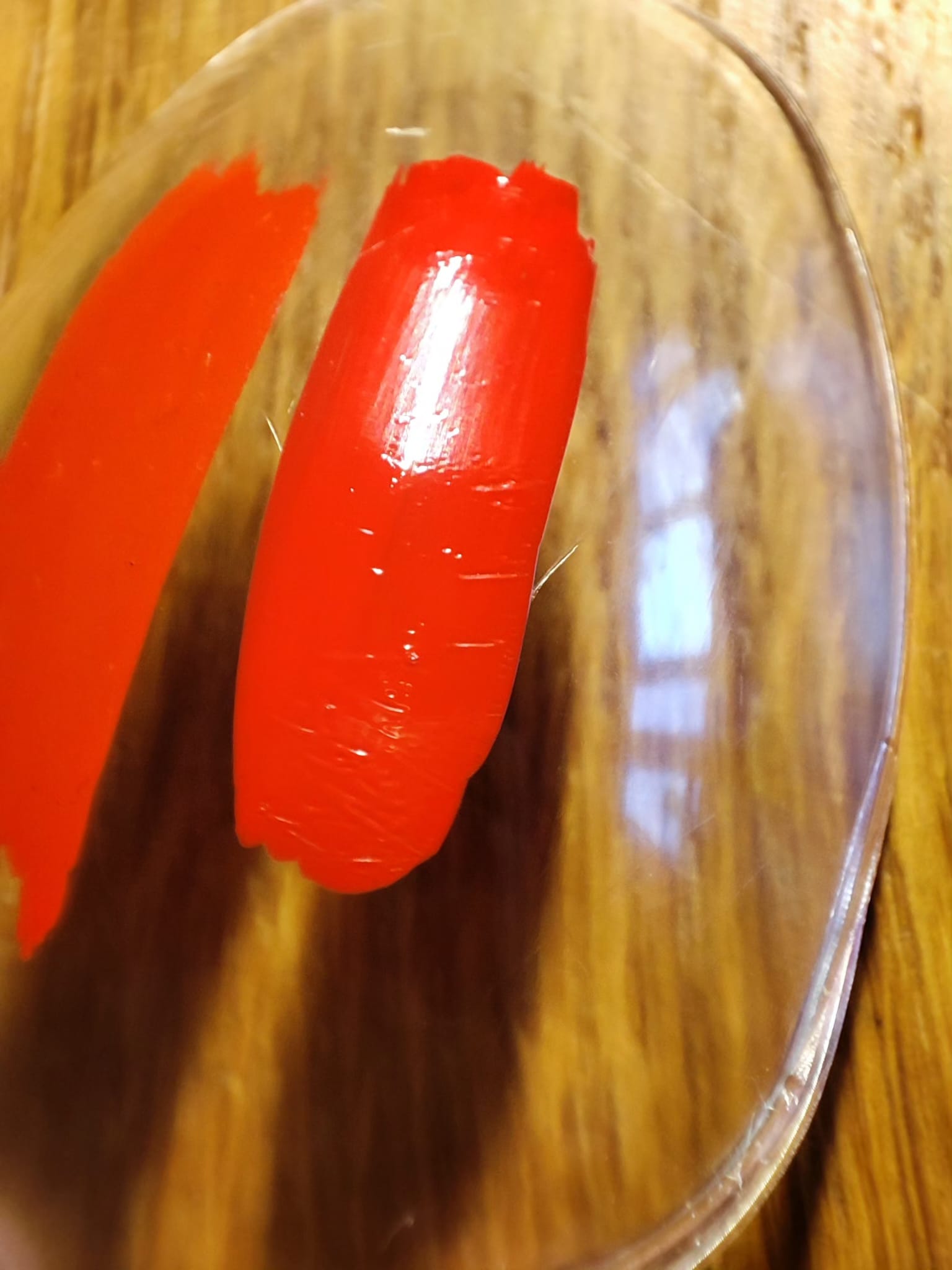

Ich habe mal mit einem Pinsel die Farbe auf einen Löffel aufgetragen, daneben Revell. Es ist rie Farbe, die "zerknittert" und nicht wie gedacht die Grundierung. Kann ich da was machen? Reklamation ist wohl nicht drin, weil ich die Farbe vor Monaten gekauft habe.

es wurde zwar oben schon geschrieben, aber ich wiederhole es gerne nochmal: Zero Paints sind reine Airbrushfarben, zur Pinselbemalung sind sie absolut nicht geeignet!
Der Grund ist, dass die Lacke xylolhaltig sind. Das ist ein relativ starkes Lösungsmittel, welches Kunststoffe, insbesondere im Modellbau verwendetete angreift. Während beim Spritzlackieren nur eine hauchdünne Schicht auf die Oberfläche gelangt und zudem ein Teil des Lösungsmittel schon beim Sprühen verdampft, schmierst du bei einer Pinselbemalung zwangsläufig die volle Dröhnung drauf. Das Ergebnis ist der beschriebene Effekt.

Nur zur Ergänzung:LXD hat geschrieben: Di 8. Nov 2022, 18:53 Der Grund ist, dass die Lacke xylolhaltig sind. Das ist ein relativ starkes Lösungsmittel, welches Kunststoffe, insbesondere im Modellbau verwendetete angreift.
Ein Plastiklöffel aus dem Partybesteck, über Nacht (ca. 10h) in Aceton gelassen und der Teil, der im Aceton steckte, ist nur noch undefinierbarer Brei. Dasselbe Ergebnis erzielst du mit Xylol in weniger als der Hälfte der zeit.

Yepp.... ich habe den betroffenen Teil geschliffen, hat aber nicht gebracht. Der Lack sieht sowas von besch..... aus, dass der Bausatz erstmal weggelegt wurde. Mal sehen, ob und was ich daraus basteln kann.

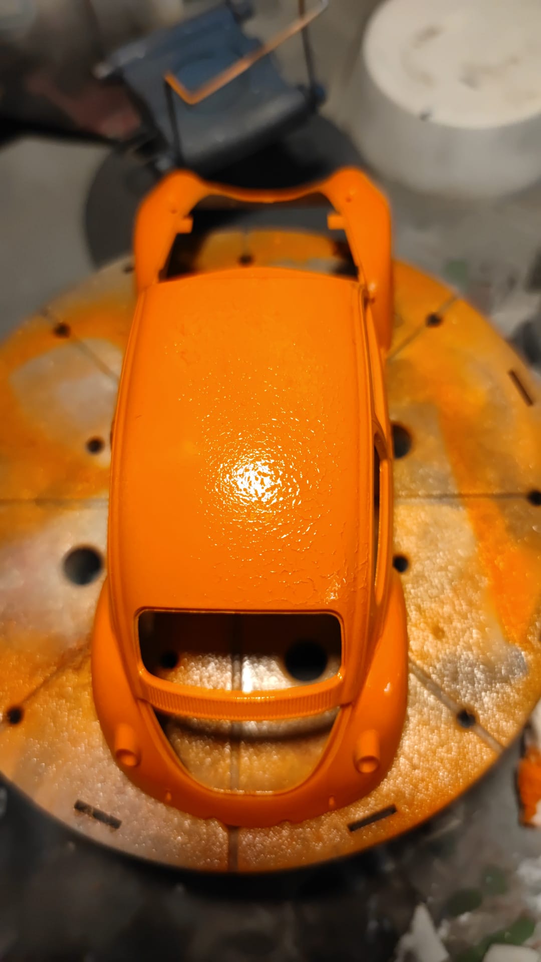

Es ist woe verhext.... beim Käfer das gleiche Problem. Karosse grundiert, lackiert und dann klarlack drauf. Nur das Dach sieht dann so aus.
Der Rest ist tiptop. Ich weiß nicht mehr weiter. Grundierung ist vallejo surface primer, Lack #30 von revell und klarlack AK Varnish.

#30 enamel oder Aqua?

Enamel

Da ja der erste klarlackauftrag schon schiefgegangen ist und ich die Karosserie direkt ins Spiritusbad gelegt habe ... Kann es sein, dass dadurch eine chem. Reaktion den Kunststoff angegriffen hat?
