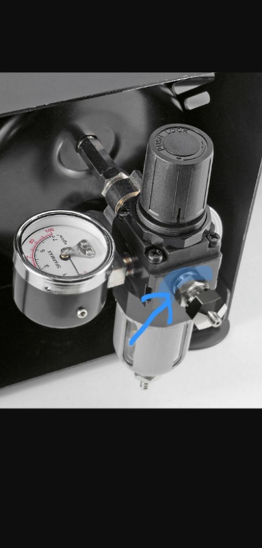

bei welchem Bild kann man deinen Fehler am besten erkennen/beschreiben?

https://c.a.westfalia.eu/medien/scaled_ ... 033/89.jpg
Bei diesem Bild kann man das Gewinde (Schlauchanschlußstück) erkennen, wo die Luft sich seinen Weg sucht zwischen Gehäuse und Gewinde #!

Pfeil
Pfeil
Bildquelle: https://c.a.westfalia.eu/medien/scaled_ ... 033/89.jpg
Bei der blauen Markierung?
Im einfachsten Fall herausschrauben, Teflonband zum Eindichten des Nippels und wieder einschrauben.
Einkleben mit loctite bzw Schraubensicherungslack wäre eine "Alternative", wobei Hanf oder Teflon vorzuziehen wäre.
Das Teflonband ruhig etwas dicker und schön gespannt auflegen/drehen.

Ist der Master Class nicht Baugleich mit dem
Sparmax TC 5000? Sollte alles nichts Helfen
mal nach Ersatzteil für dieses Gerät schauen.

Ich habe ja schon versucht es heraus zu drehen, geht leider nicht!

Bei meinem billig Kompressor ist es geklebt. Erhitzen kannst du es nicht? I.d.R. wird Schraubensicherungslack weich, wenn man ihn erhitzt.

ich würde mal den Druckregler öffnen die Schrauben sind ja schön zugänglich , könnte ja sein dass der Anschluss von innen gekontert ist :?:

I.d.R. ist nur ein Gewinde für den Nippel in den Körper geschnitten, da ist keine Kontermutter.

Habe ich schon geöffnet, war aber weder Kontermutter noch sonstiges zu sehen!
