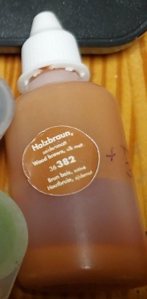

Hatte mal wieder Ärger mit dem Umfüllen von der Farbe in die Airbrush bzw Töpfchen zum anmischen der Farbe :x .
Ich Glaube jeder hier hat seine eigene Art die Farbe aus dem Gefäß (REVELL, TAMIYA, Gunze und wie auch immer) umzufüllen. Ich hatte mal wieder das Glück das ich mehr Farbe neben und am Becher hatte wie ich eigentlich zum lackieren brauche, ihr wießt was ich meine :( . Da ich heute zu Arzt mußte und im Anschluß in der Apotheke stand kam mir die Idee mal Nachzufragen ob sie mir helfen können mit dem Farbenproblem.
Eine nette freundliche Mitarbeiterin aus dem Labor von der Apotheke bekam mit was ich wollte und hat sich dann am Gespräch beteiligt. Sie hat eine Freundin die mit Airbrush und Lebensmittelfarben, Ihre Kuchen dekoriert. Also holte sie die Glasfläschchen und verschiedene Pipetten Aufsätze. Es gibt diese für Dünn Flüssige und Dick Flüssige Gebinde. Genau das was wir Gebrauchen können. Dick für aus dem orginal Töpfchen was heraus zu holen und die für Dünn um es in die Airbrush/Farbschälchen nach dem anmischen zu nutzen. Die restliche Farbe (Angemischte und zu viel) kann dann in dem passenden Pipettenfläschen aufbewart werden, oder man kann ja auch dierekt mehr davon fertig machen falls man sie später noch einmal braucht. Ach ja die kosten liegen so ca. bei 2€ pro kompletten Pipettenfläschchen je nach ml Größe.
Zuhause angekommen, direkt ab in den Keller und gucken ob alles so klappt , wie ich mir das vorgestelt habe. Nein Leute, was soll ich schreiben es ist besser als erwartet. Jetzt habe ich im Internet mal nach einer Alternative geguckt, weil ich alle meine Gebinde, umfüllen werde und 30ml sind auch genau richtig, wenn ich neue Farbe kaufe, sind ja meist 28ml drin. Bis ich meine alle gegen VALLEJO MECHA Color ausgetauscht habe wird es noch dauern

Hallo Dino, Ich habe die Farbe von Tamiya Orange-, & Rot Klar schon mal fertig gemacht. Durch die Pipette läßt sich das Tröpfchen für Tröpfchen schon in die Airbrush füllen.
Die Tamiya sind 30 ml und für Dünne Flüssigkeit, die kleinen daneben sind 15 ml
Die Idee mit den Spritzen hatte ich auch schon mal gehabt, nur das Problem ist das am Schluß meißt die Farbe mit Überdruck raus kommt und dann doch noch eine Sauerei hinterläßt.
Ich habe auch schon von Revell die Farbe umgefüllt, aber noch keine Bilder. Ich muß sagen das ist bis jetzt meine beste Lösung.
Gruß André

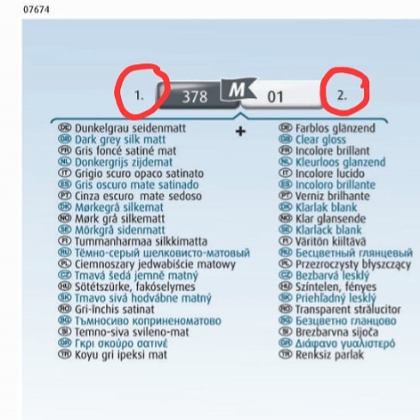

Also ich weiß nicht was Ihr da mit Euren Farben so anstellt. Mischen, Abfüllen und andere geheime Rituale.
Lieber OFW, ich würde mir das mischen der Farben auch gerne ersparen, aber in der Anleitung (hier zum Bsp.) sind es schon drei mal auf einer Seite.
Anleitungskopie vom T1 Camper 07674
Wenn ich zB. Q = 330 & 382 mische muss ich die beiden aus dem Revell-Töpfchen holen. Weil es den Deckel der Zündspule betrifft, R = 90 & 94 habe ich nicht gemischt, weil es ein Bauteil an der Zündspule betrifft, dem man später im fertigen Zustand nicht sieht, des er gemischt wäre. Also kann ich das mischen der Farben nicht außer acht lassen. M = 378 & 01 ergeben für mich auch keinen Sinn und ich habe von Vallejo 72.050 Cold Gray verwendet. Also ich lackiere meine Bausätze nicht 1:1 nach Vorgabe aber nahe dran Versuche ich zu bleiben.
Am Anfang sehe ich mir die Anleitung an und Kopiere mir diese komplett. Das hat den Grund das ich die org. Anleitung im Karton lasse und "einlagere", auf der Kopie vermerke ich mir die Farben die ich geändert habe. Auf der Kopie sind dann auch noch kleine Info´s für mich als Gedächniss-Stütze. Man hat ja auch schon mal zwei Versionen (offen/geschlossen oder USA/Europa usw) da streiche ich das eine durch was ich nicht nutze. Sieht halt Blöd aus in der org. Anleitung.
Also ganz so einfach wie Du (OFW) es dir machs, kann ich es nicht . Hauptsache ist doch das wir freude daran haben, ein schönes Modell fertig zu bekommen und uns hier im Forum auszutauschen.
Macht schon Sinn, denn #378 ist seidenmatt und durch #01 farblos GLANZ macht man einen "Glanzlack" daraus.
Du liegst aber für diesem Fall falsch, denn das hier, Farbe "M", hat mit Mischen nichts zu tun!!!
Plan
Plan
1.#378 lackieren
Und danach
2. #01 darüber lackieren!!!
