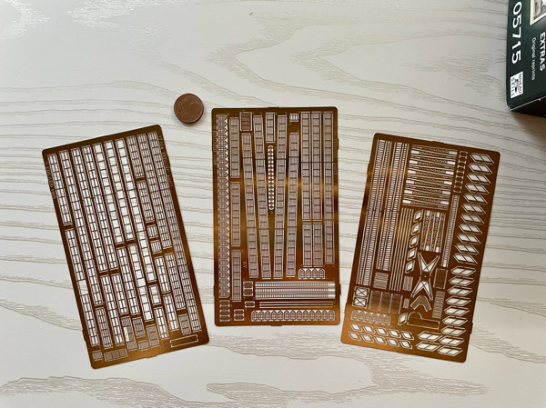

Titanic Ätzteile von Eduard.JPEG (123.7 KiB) 2404 mal betrachtet
Ich würd das Modell gerne etwas detailreicher bauen bzw. gestalten. Mit Ätzteilen habe ich schon bei der Hachette Titanic nachgerüstet und es macht einfach einen enormen Unterschied!

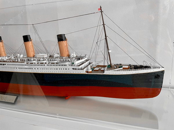

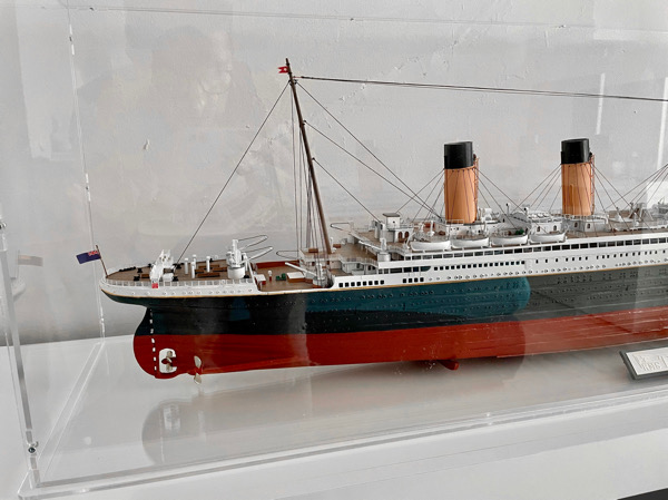

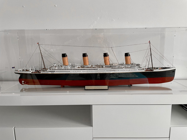

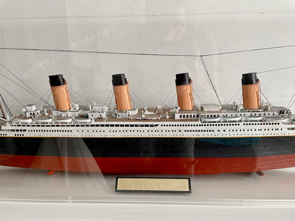

Achja und hier seht ihr einmal mein Titanic Modell von Hachette:
Titanic von Hachette.JPEG (58.23 KiB) 2404 mal betrachtet
Titanic Hachette Bugansicht.JPEG (82.18 KiB) 2404 mal betrachtet
Titanic Hachette Heckansicht.JPEG (79.42 KiB) 2404 mal betrachtet
Titanic Hachette .JPEG (86.19 KiB) 2404 mal betrachtet

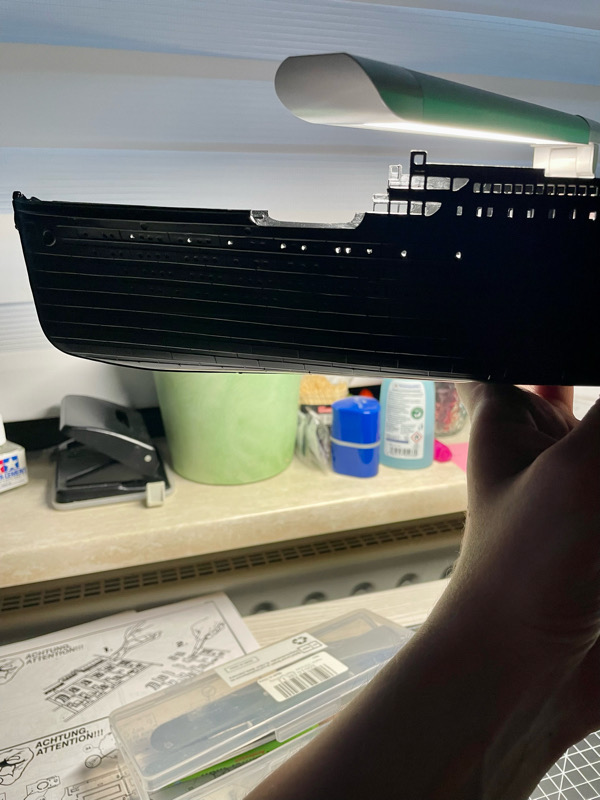

Testweise habe ich einmal ein paar vordere Bullaugen aufgebohrt. Gefällt mir optisch schonmal gut ;)

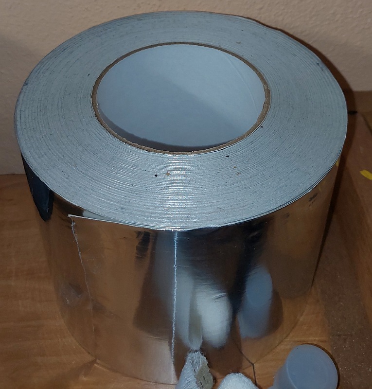

Verfasst: Fr 24. Jun 2022, 10:24
Selbstklebende Alufolie. Die hier ist etwas dicker.
