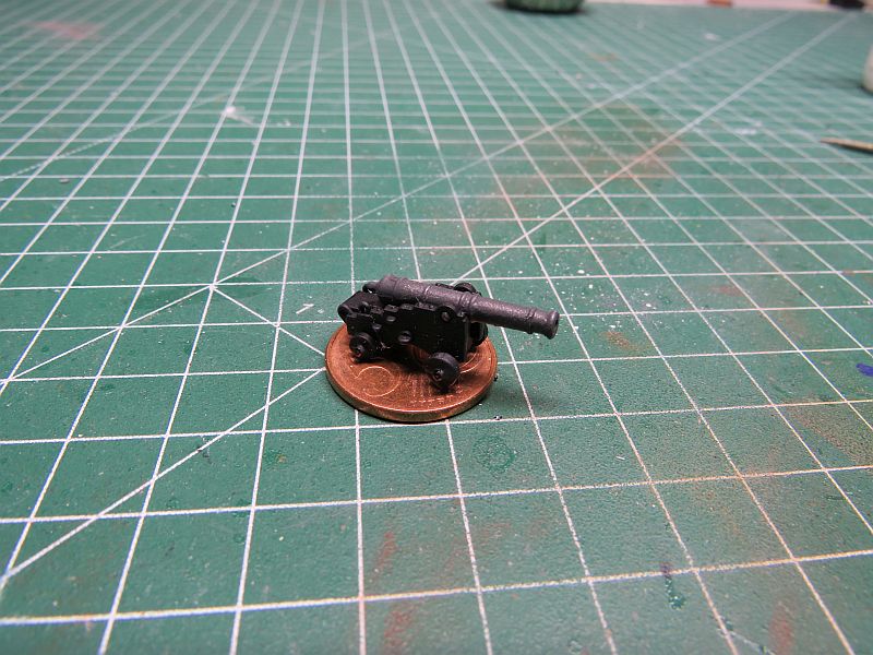

Begonnen habe ich mit den Kanonen, von denen immerhin 32 Stück zu bauen sind. Jede besteht aus 7 Teilen, also schon mal 224 Stück. Entgegen der Bauanleitung habe ich die Rohre nicht anthrazit angemalt, sondern mit "Gun Metal"; sieht irgendwie besser aus:

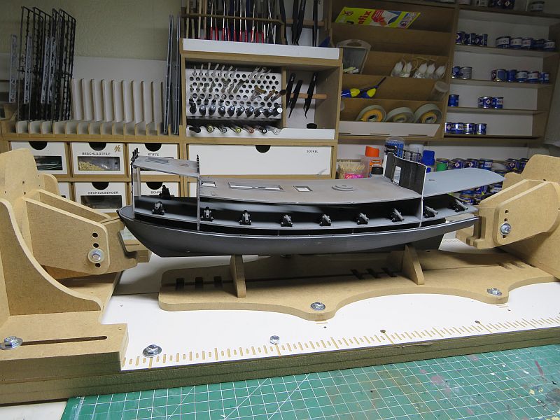

Bevor ich an den Zusammenbau der Kanonen ging, hatte ich die größten Deck- und Rumpfteile lackiert; so hatten diese ausreichend Zeit zu trocken. Zwischenzeitlich liegt die "Black Pearl" auf der Helling:
Auch hier bin ich von der Anleitung abgewichen, die eine komplett schwarze Lackierung des Schiffes vorschreibt. Ich habe die Decks in einem dunklen Grau lackiert und werde diese später mit Pigmenten "anschmutzen". Das sieht in meinen Augen nicht so langweilig wie ein komplett schwarzes Schiff aus.

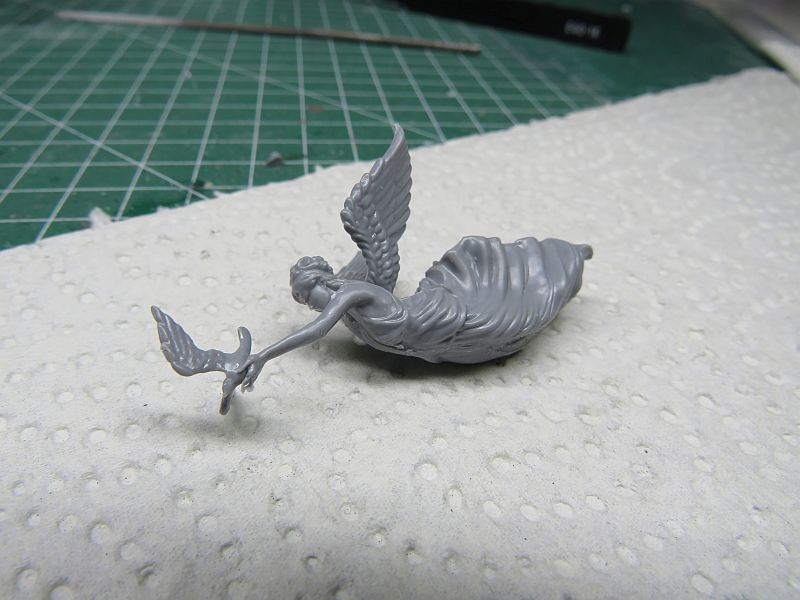

Aber es gibt ja noch etliche andere Baugruppen, die ich zwischenzeitlich fertig stellen kann. Hier z.B. die Galionsfigur, die aus 3 Teilen besteht:

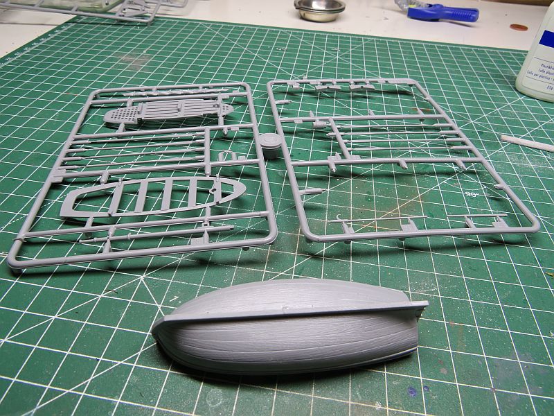

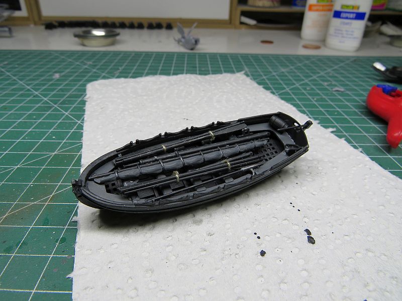

Dann das Beiboot mit immerhin 18 Teilen:
Wenn ich dran denke, daß zu meinen Anfangszeiten ganze Flugzeugmodelle aus 18 Teilen bestanden ....
Das Beiboot nach Fertigstellung:

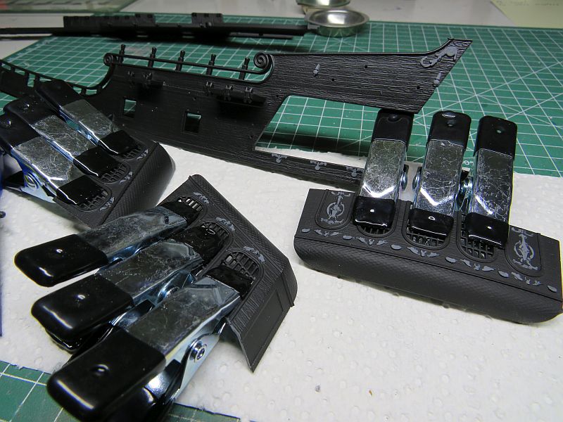

Nachdem nun alle schwarzen Teile lackiert und getrocknet sind, bereite ich den Einbau der Bordwände vor. Diese bestehen aus jeweils zwei Riesenteilen je Seite, die jedoch sehr gut passen. Bevor es an den Zusammenbau geht, sind jedoch einige Vorbereitungen zu treffen, wie z.B. das Bemalen der Heckverzierungen (die Klemmen halten die "Glasscheiben" in Position, bis der Kleber abgebunden hat):
Danach werden die Seitenteile noch etwas mit Pigmenten aufgehellt, um den Schwarzton etwas aufzulockern.

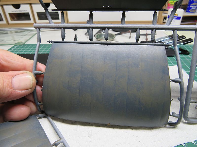

Auch mit der Alterung der Segel habe ich bereits begonnen:

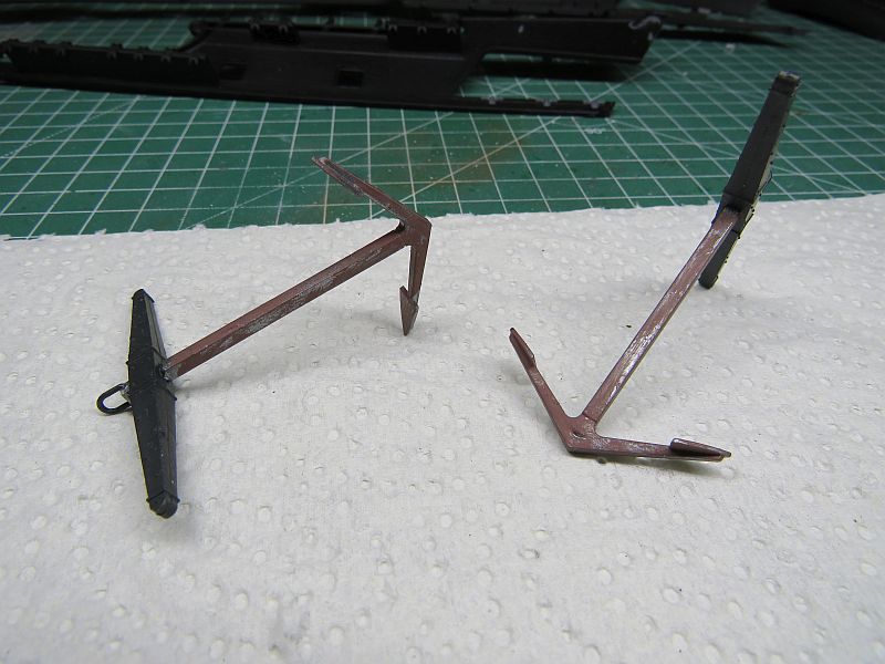

Nebenbei habe ich auch schon mal die Anker etwas verrostet:

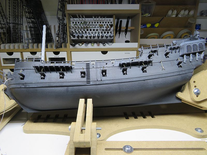

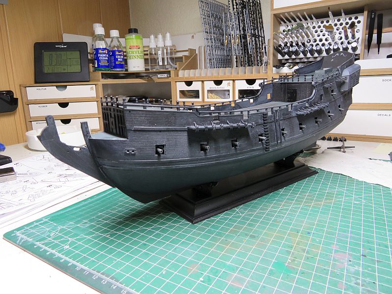

Die Seitenwände sind angebracht:
Auf jeder Seite ist eine obere und eine untere Wand zu verbauen, die vom Bug bis zum Heck geht. Jedes Wandteil besteht wiederum aus zwei einzelnen Teilen, die zusammengeklebt werden. Die Klebenaht befindet sich bei den beiden Verstärkungsrippen neben der Leiter und sind so gut "getarnt", daß man später nichts mehr davon sieht. Trotz der Länge der Bauteile war die Passung hervorragend; dank der vorhandenen Paßstifte sitzt alles genau am Platz. Voraussetzung ist allerdings, wie gesagt, daß alle Angußstellen sauber verschliffen werden.

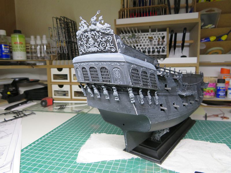

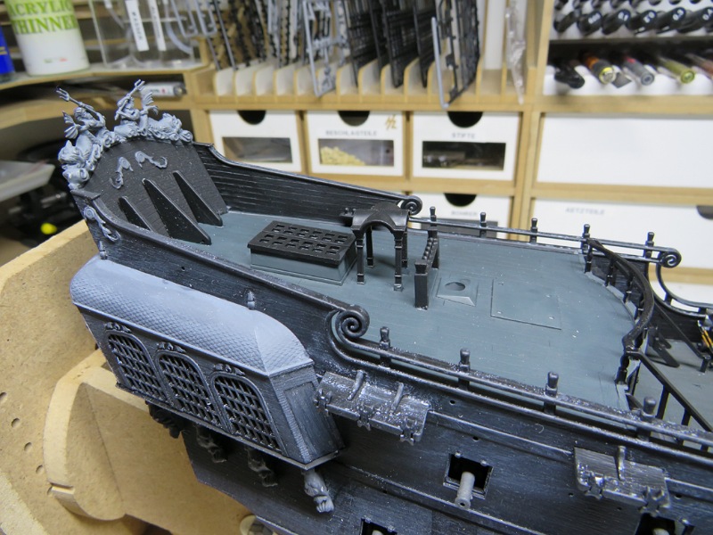

Hier mal die Heckansicht mit dem angebrachten Zierrart:
Das Ornament am oberen Heckspiegel ist ein einzelnes Bauteil und somit einfach zu lackieren. Ebenso die beiden Meeresgötter oben drauf.
Als nächstes werde ich einige kleine Lackierfehler beseitigen und danach die Deckaufbauten anbringen

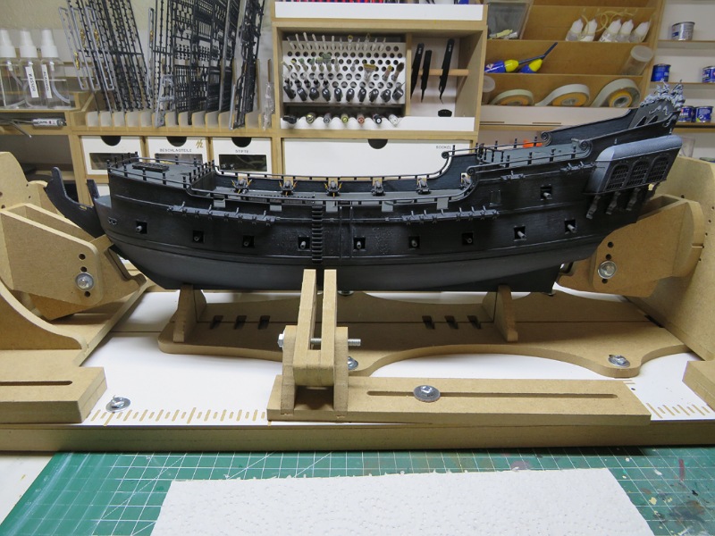

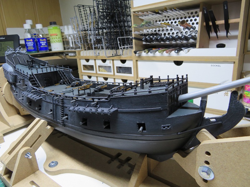

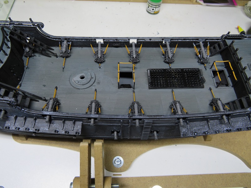

Die "Pearl" liegt jetzt wieder auf Helling; ist wesentlich standsicherer als der Displayständer:
Die Backbord-Artillerie ist aufgestellt und wird mit Flaschenzügen gesichert:

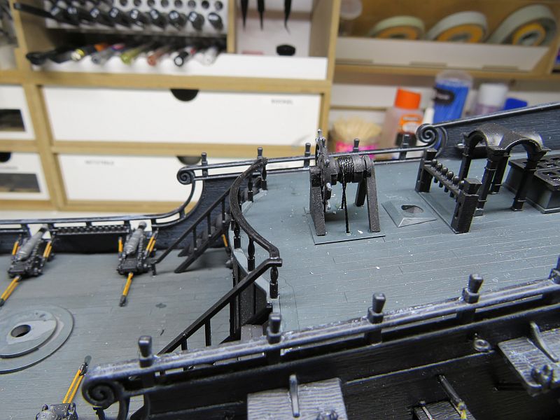

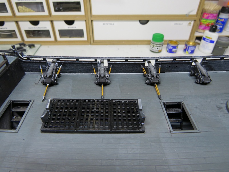

Das Deck füllt sich so langsam:
Eigentlich wollte ich die Seile der Flaschenzüge an den Kanonen und der Handläufe an den Niedergängen grau darstellen. Aber so ein kleiner Farbtupfer schadet ja nicht.
Noch ein Blick schräg von vorne:

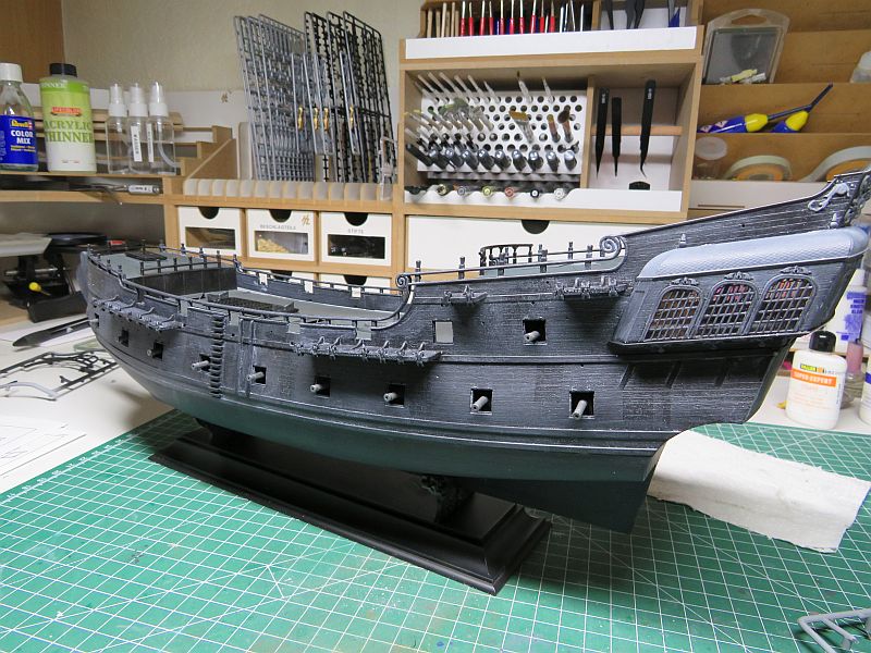

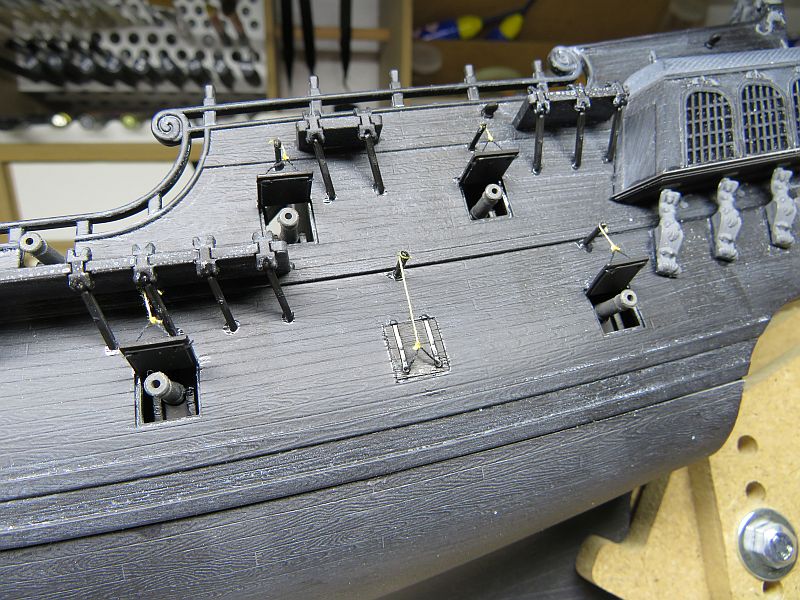

Auf beiden Seiten sind jetzt die Klappen der Stückpforten angebracht:
Dummerweise ist mir eine Kanone ins Innere des Rumpfes entschwunden; war wohl nicht richtig festgeklebt. Ich habe deren Stückpforte einfach verschlossen dargestellt:
Das Steuerrad habe ich mit Garn umwickelt und auf beiden Seiten der Trommel ins Deck geführt; dies stellt die Zugseile für das Steuer dar:

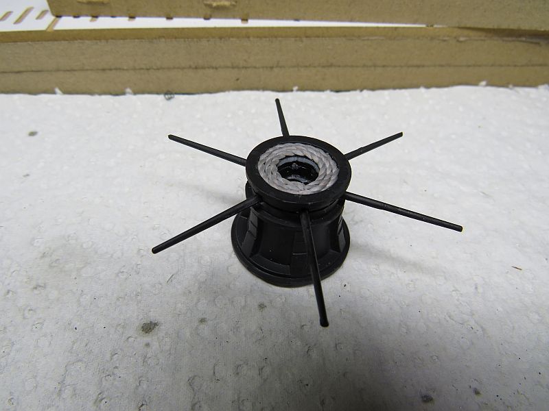

Das Ankerspill weist "serienmäßig" nach dem Zusammenbau eine Vertiefung auf, die mir etwas unmotiviert erschien. Ich habe einfach eine Taurolle aufgebracht, sieht etwas besser aus:
