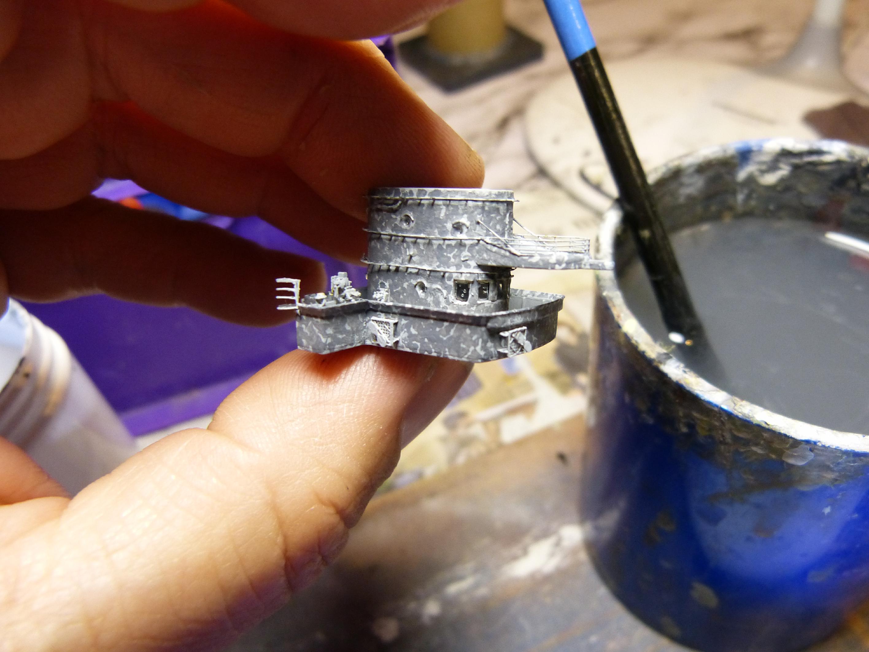

Danach hatte ich große Lust, mal das eigentümliche Tarnmuster in Verbindung mit dem Blauton zu sehen, dazu baute ich den Turm Anton. Hierzu verwendete ich historisch korrekt das im Bausatz (für die 43er Variante) enthaltene Bauteil ohne E-Messer, denn die waren 1942 schon dichtgesetzt worden. Etwas schade finde ich, dass man die Türme nicht drehbar gestalten kann, denn Turm und Barbette sind fest miteinander verbunden. Der Turm wurde aus den Dragon-Teilen (nebst Rohrhosen), sowie KA-Ätzteilen und Master-Geschützrohren zusammengebaut, anschließend mit RAL7001 bemalt, die Hauben in hellblau (Rev 56+05), die Rohrhosen in beige (Rev 89). Zuletzt mit einem 3/0er Retuschierpinsel das Tarnmuster in RAL7024 (Rev 74) aufgetragen. Finde, der Turm ist ganz gut gelungen und das hellblau passt ausgezeichnet.

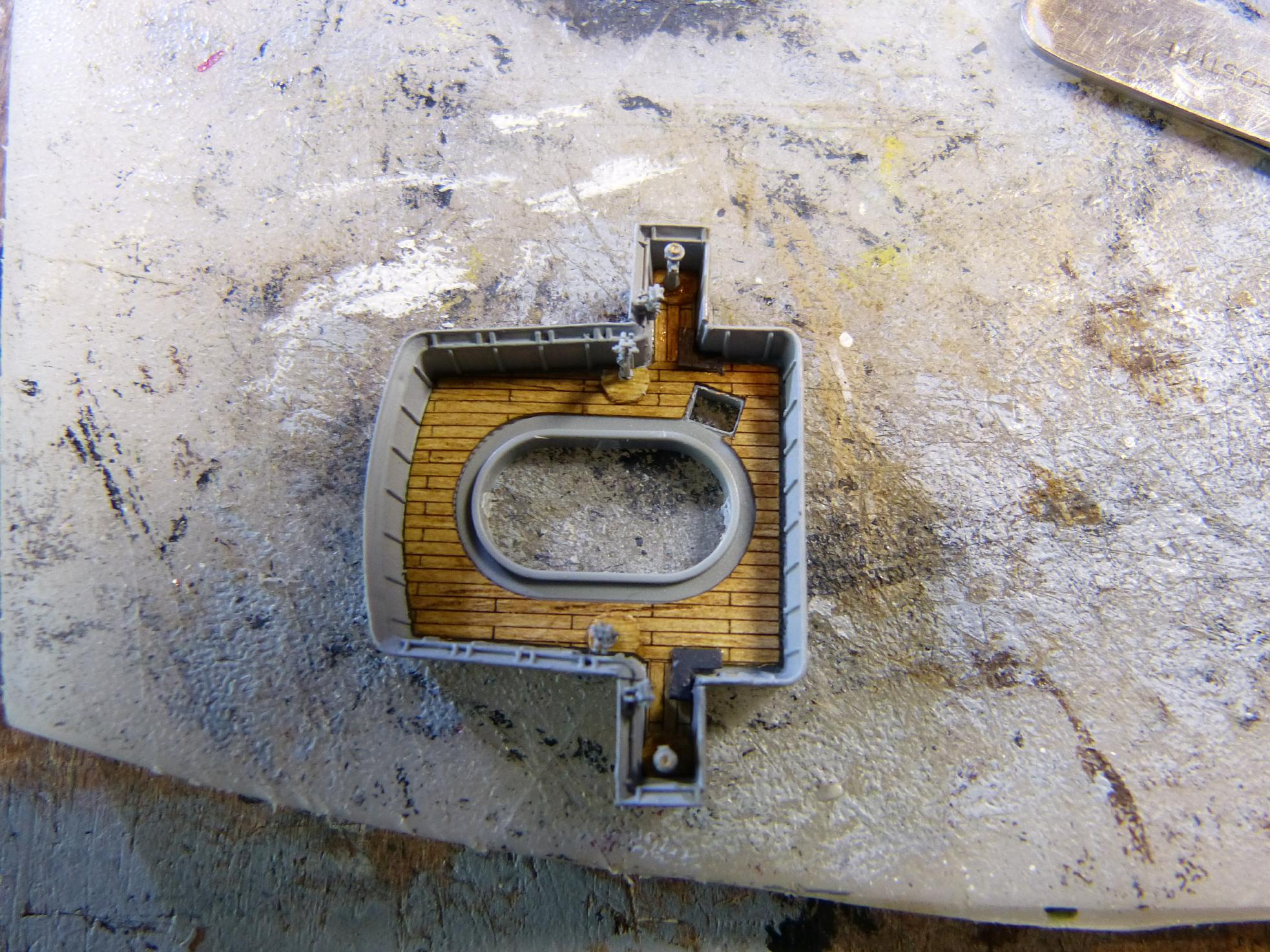

Der Vormars-Leitstand wurde mit Veteran und Leiter etwas aufgehübscht und vor dem Ankleben bemalt.

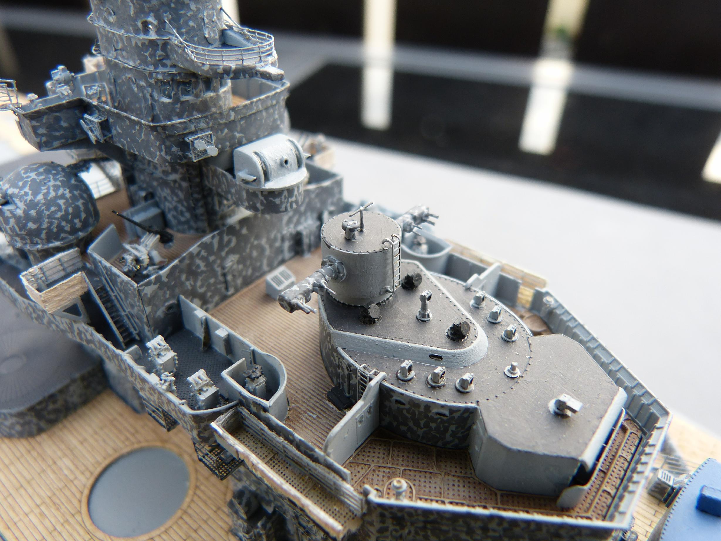

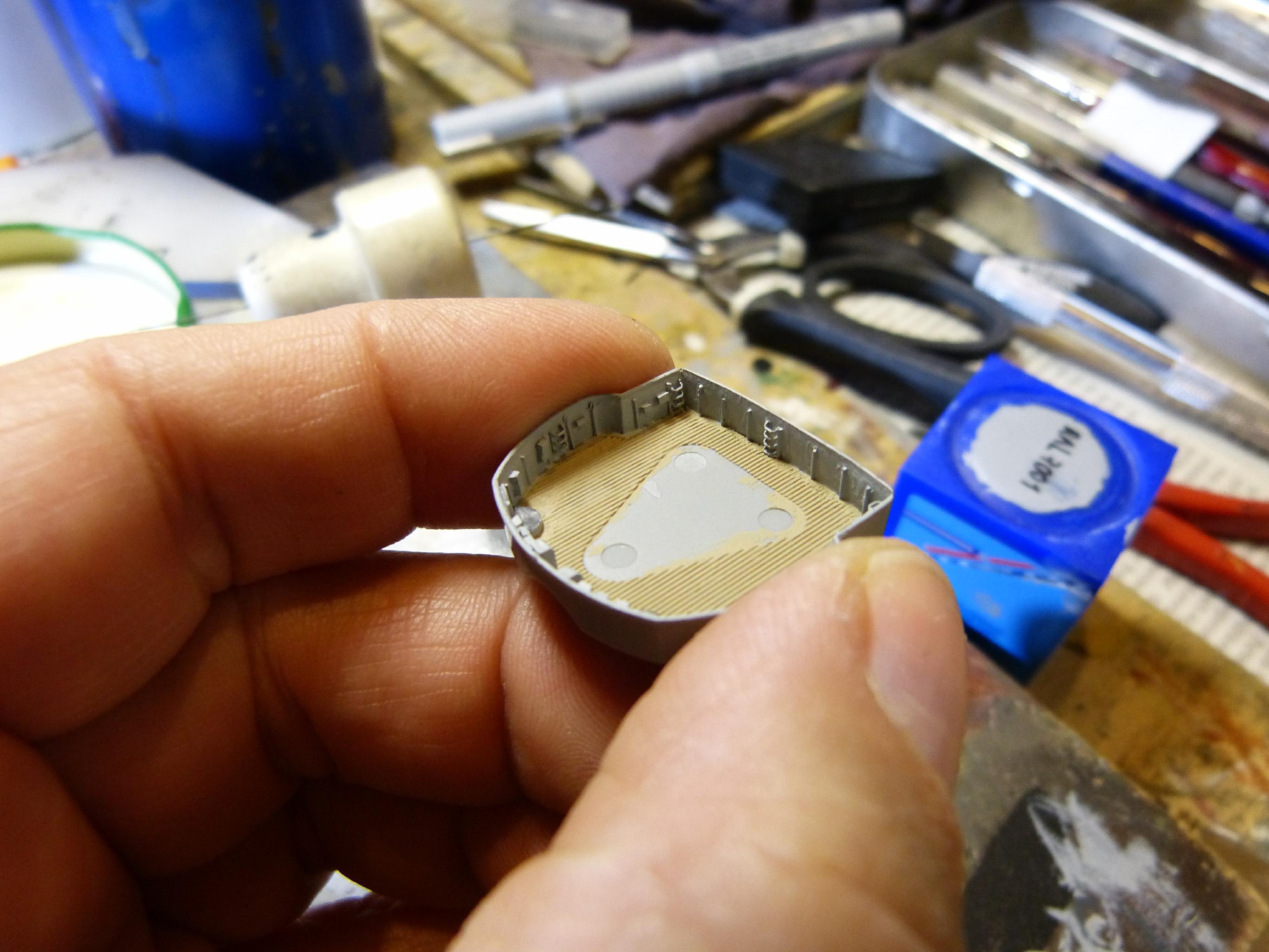

Das nächste zu ändernde „Ding“ war die Admiralsbrücke.
Bis November 1940 hatte die SH eine offene Brücke mit lange Nocks. Von da bis Ende 1942 eine offene Brücke mit kurzen Nocks. Im Dezember 1942 wurde die Brücke schließlich geschlossen ausgeführt. Der Bausatz bietet demnach nur zwei Varianten: offen mit langen Nocks oder geschlossen mit kurzen Nocks. So kürzte ich bei der offenen Variante einfach die beiden Nocks.
Was bei der offenen Ausführung komplett fehlt, sind die Aussparungen der 5 Fenster im Gefechtsmast. Die entsprechende Aussparung habe ich eingearbeitet und mit Plastikstegen abgegrenzt.
Die Brücke erhielt dann noch das Holzdeck (mit brauner Ölfarbe abgdunkelt), Veteran-Ferngläser und Kompasse. Später noch improvisierte Signalgaststände, denn bei KA oder Dragon war da nix vorgesehen.
Nach weiterer Bestückung des Gefechtsmastes mit diversen Teilen (größtenteils KA & Restekiste), 2 Veteran-Signalscheinwerfern folgte die Bemalung und Verglasung (Kristal Klear). Zuletzt nahm ich mir die Bestückung der 4 Sumatra-FuMB vor. Diese entstanden aus einer abenteuerlichen Mischung aus verschiedenen Ätzteil-Bausätzen.
Damit legte ich Brücke und Vormars erstmal beiseite.

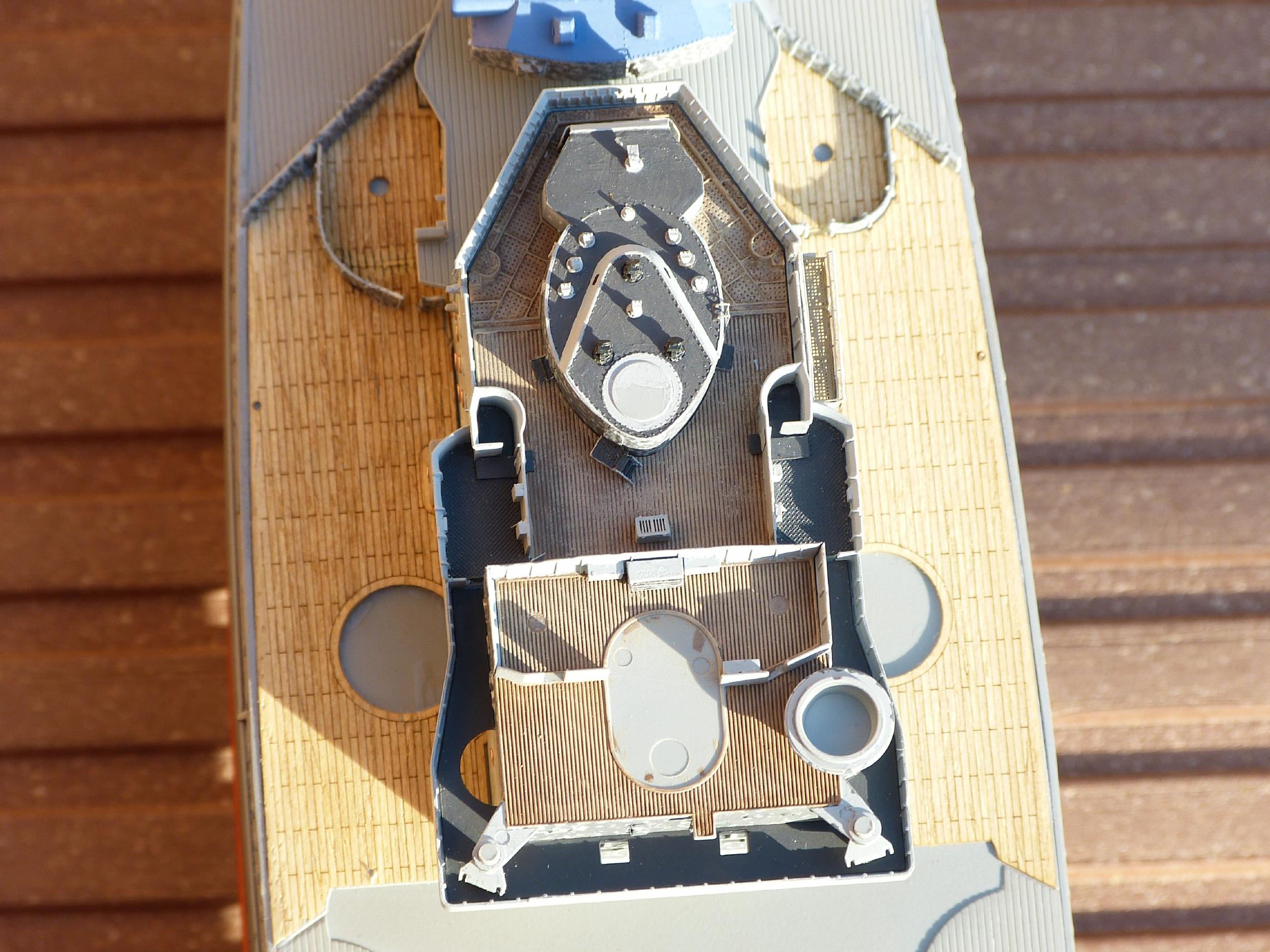

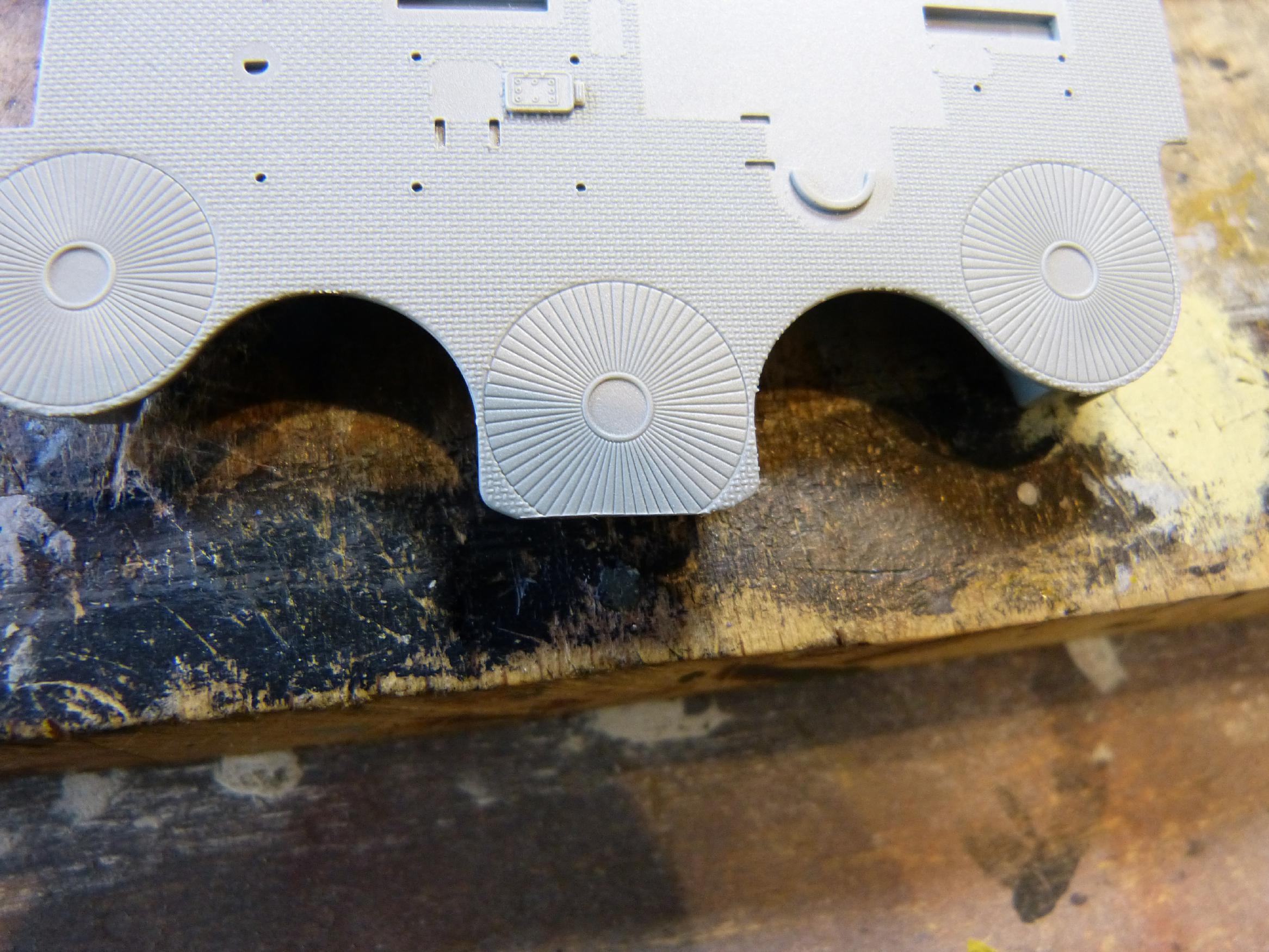

Im hinteren Bereich der vorderen Aufbauten befinden sich große Aussparungen. Aus dem SH-Buch geht nicht hervor, was das ist. Ich hielt es für eine gute Idee, diese Aussparungen als eine Art Ablüfter zu betrachten. Habe sie daher mit schwarzer Feinst-Gaze von innen geschlossen.

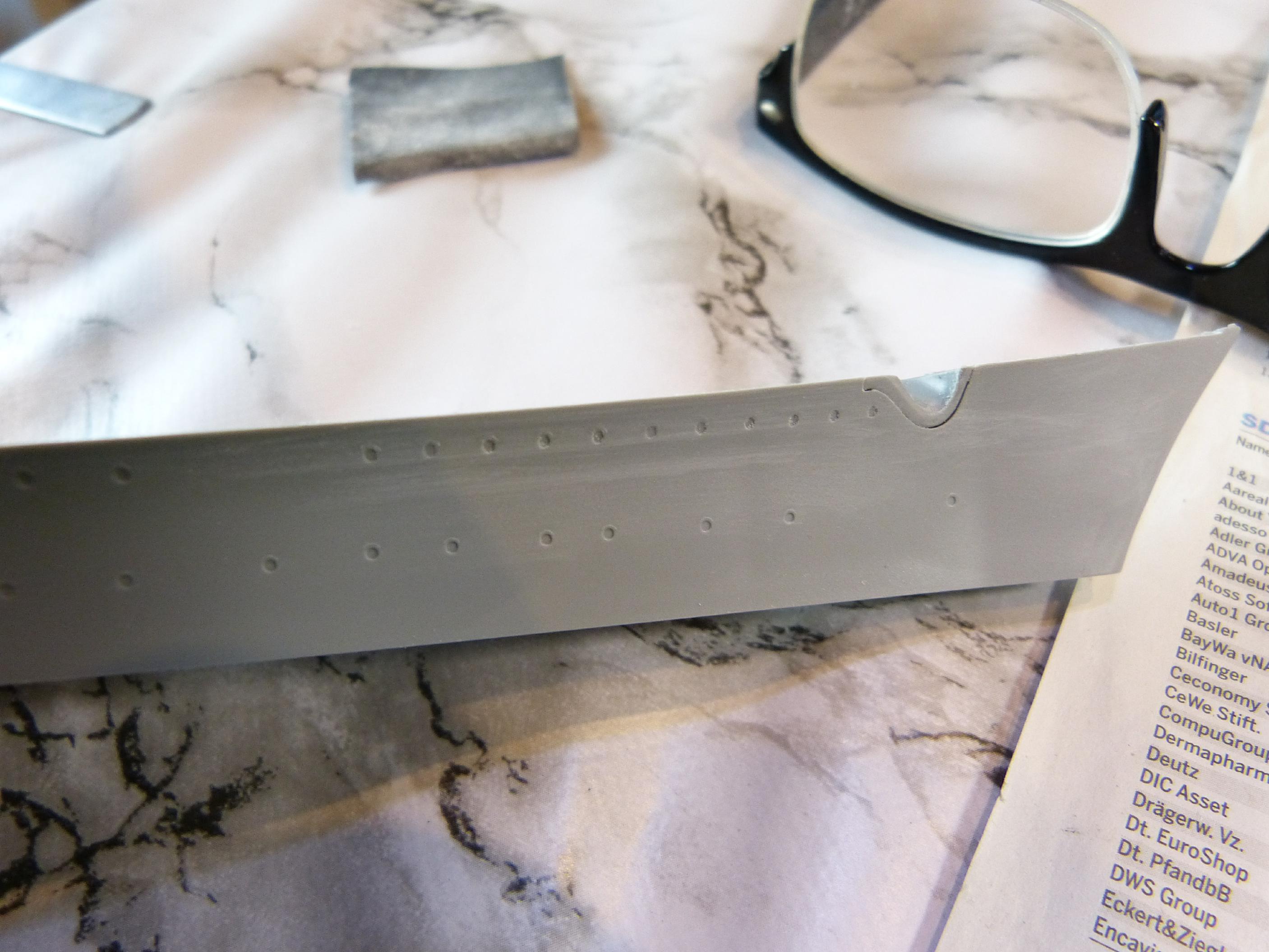

Als vorerst letzten Akt habe ich gestern am Rumpf alle Bulleyes aufgebohrt und die im Bausatz fehlenden MES-Kabelschleifen mittels Cu-Draht aufgebracht. Dies machte sich ganz gut, Draht zunächst geradeziehen und dann über die Kante des Seitenpanzers mit Sekundenkleber befestigen, vorn und hinten auf möglichst beidseitige gleichmäßige Krümmung achten.

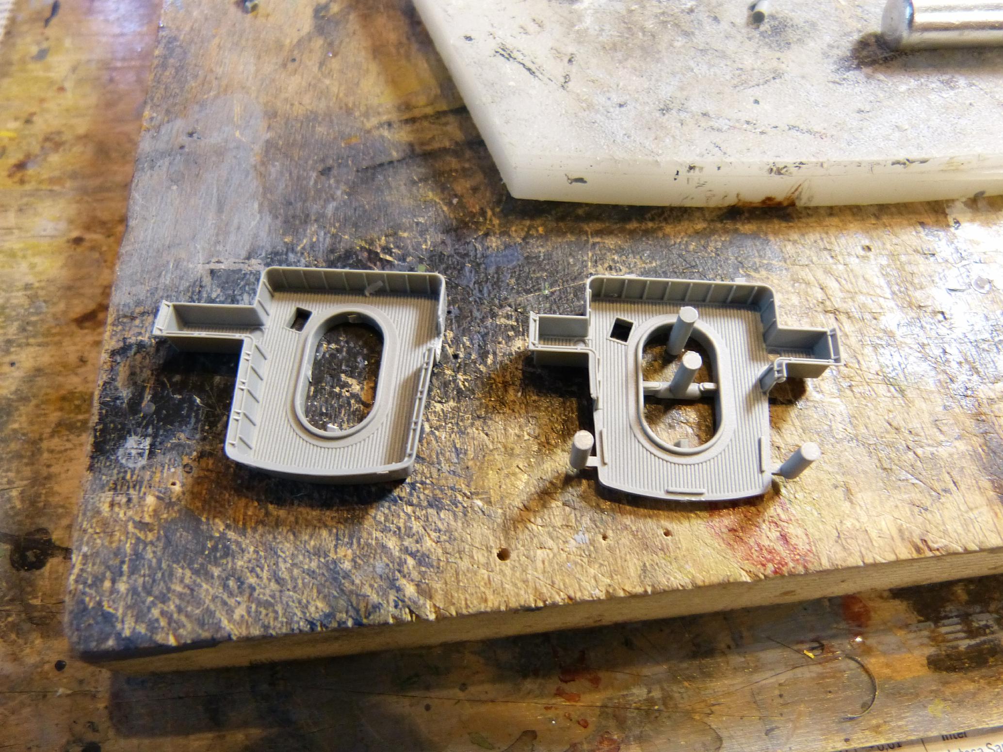

Zuerst habe ich mich mit dem vorderen Aufbau befasst. Ich hatte glaub ich schon mal erwähnt, dass mir die eher angedeuteten Darstellungen von Dragon bezüglich Bulleyes u.ä. nicht sonderlich gefallen. Daher erstmal alles ratzekahl weggeschliffen.

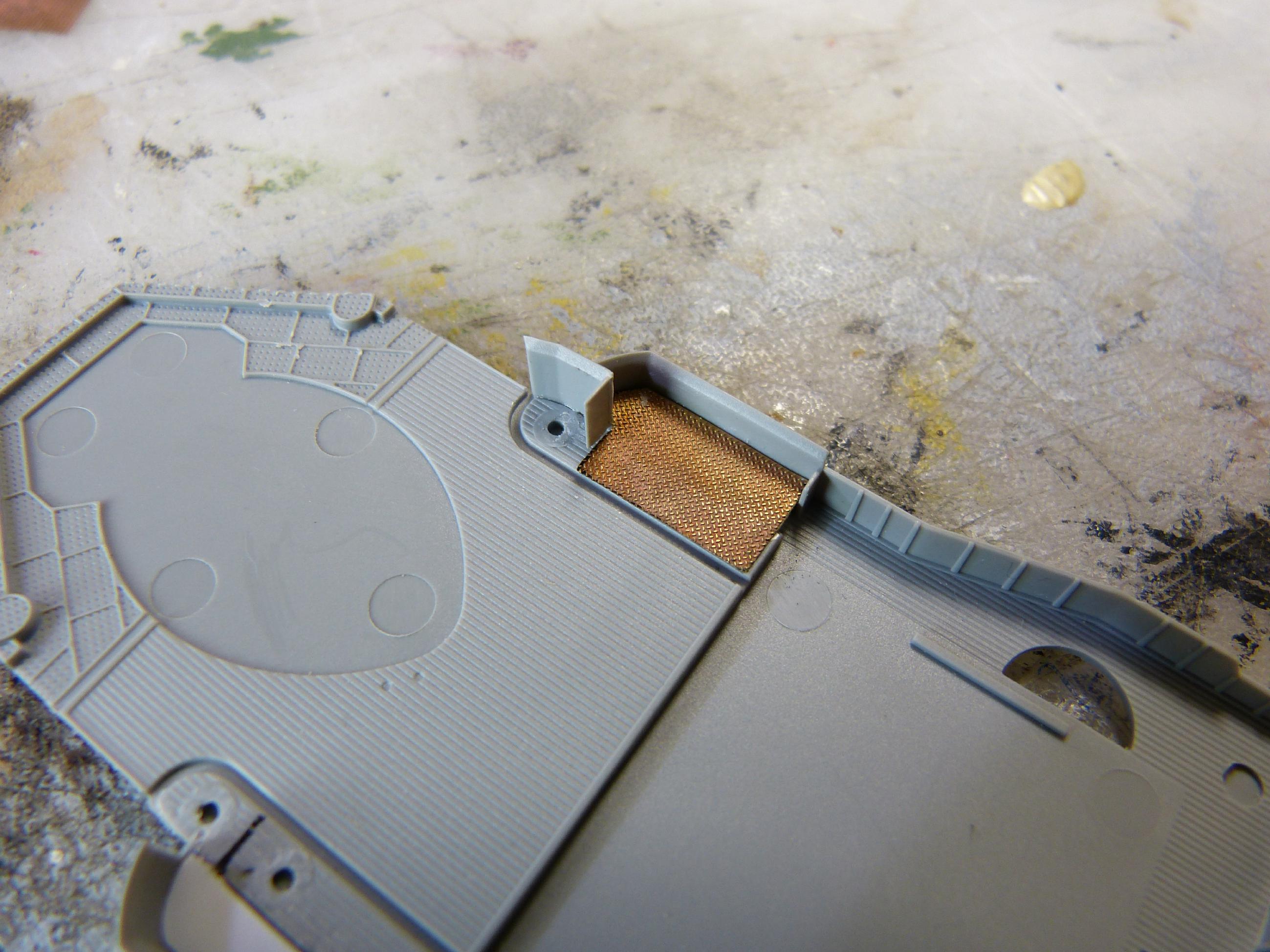

Den Fehler im unteren Brückendeck hatte ich schon erwähnt. Inzwischen habe ich mir das Kageroheft Nr. 35 „Scharnhorst“ von Mariusz Motyka besorgt und festgestellt, dass der Bereich dort genauso dargestellt ist wie bei Dragon, so dass ich zunächst zweifelte, wer hier falsch liegt. Anhand von Originalfotos konnte ich aber feststellen, dass Draminski wohl besser recherchiert hat. Demzufolge musste der Bereich geändert werden (hatte ja auch schon damit begonnen). Das Riffelblech war inzwischen eingetroffen und passte ausgezeichnet. So konnte der Bereich auch entsprechend Draminskis Vorlage angepasst werden.

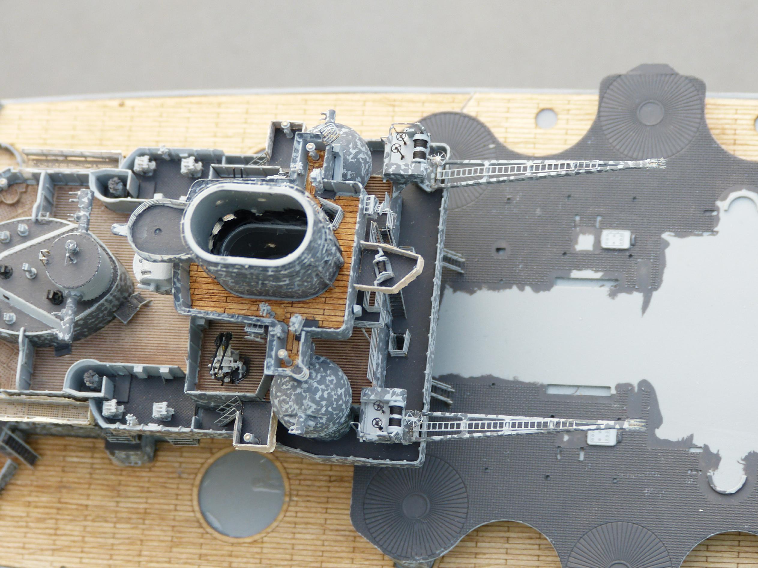

Später entstanden dann noch in diesem Bauabschnitt:
- Aufbau oberes Brückendeck
- Vorderer Leitstand mit Kommandobunker
- Unterbausäule SL-6 steuerbord
- Aufbohren/Verglasung Bulleyes
- Leitern und Steigeisen
- Brückennock steuerbord, eingeschwenkt mit Persenning abgedeckt
- Handrails
- Teilweise Tarnung
- Lüfter, Türen, Lautsprecher u.ä.

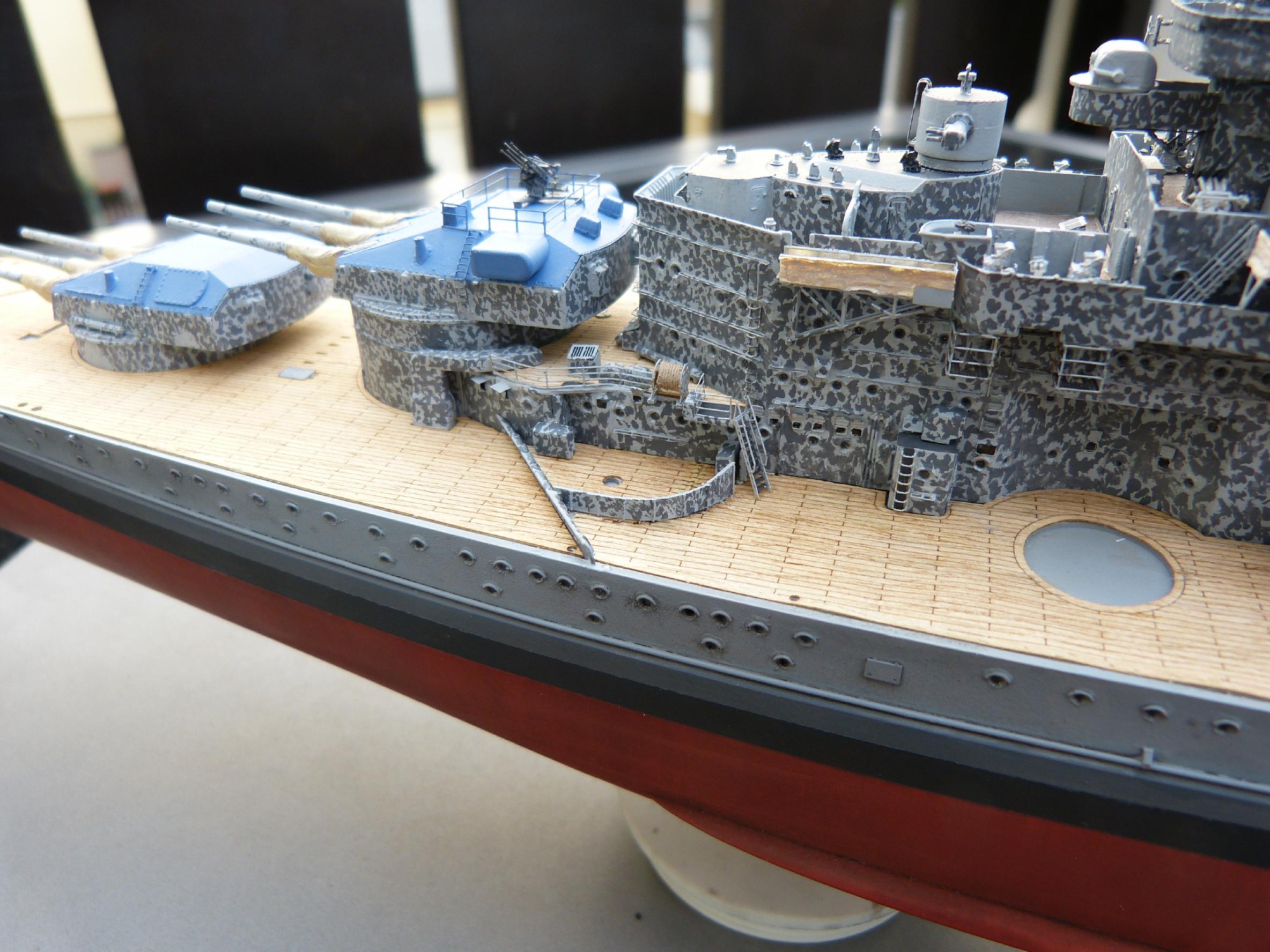

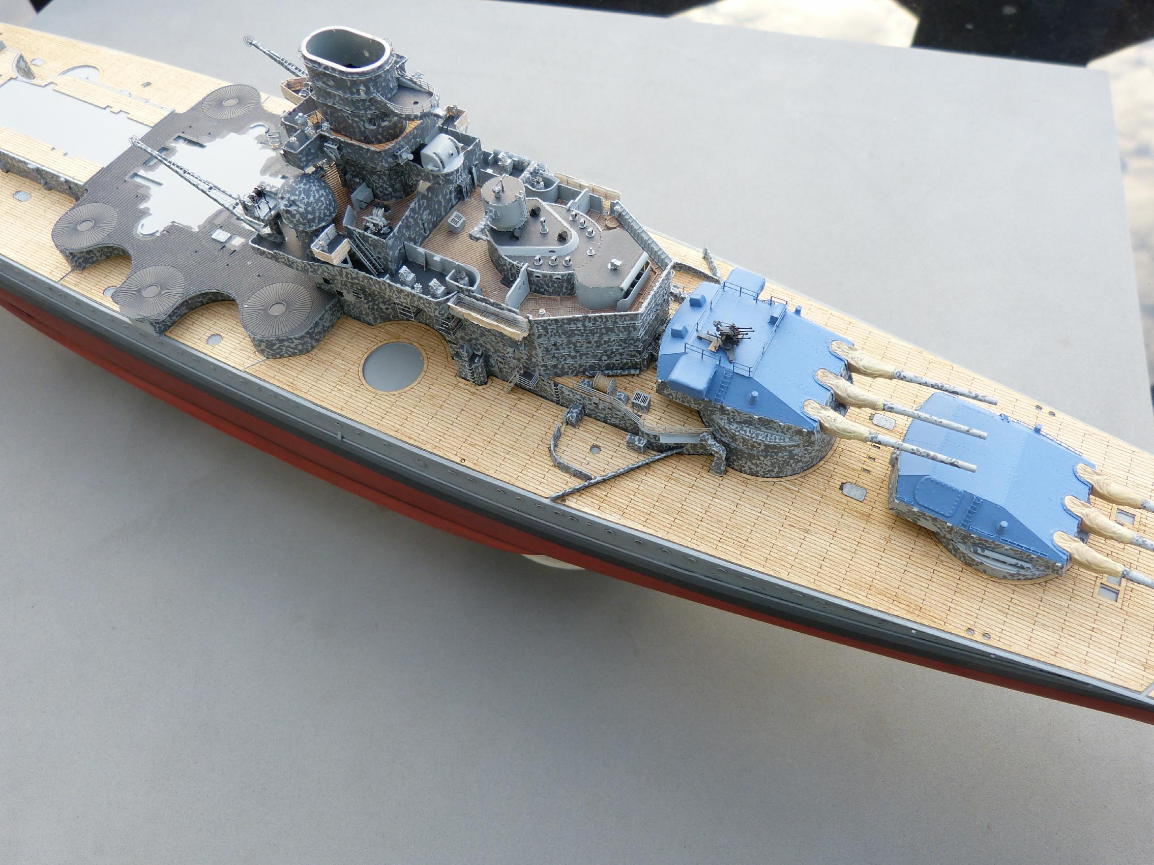

Hier leider nur 2 „finale“ Fotos, einmal von oben und einmal von steuerbord. Backbord ist noch nicht so weit forgeschritten.

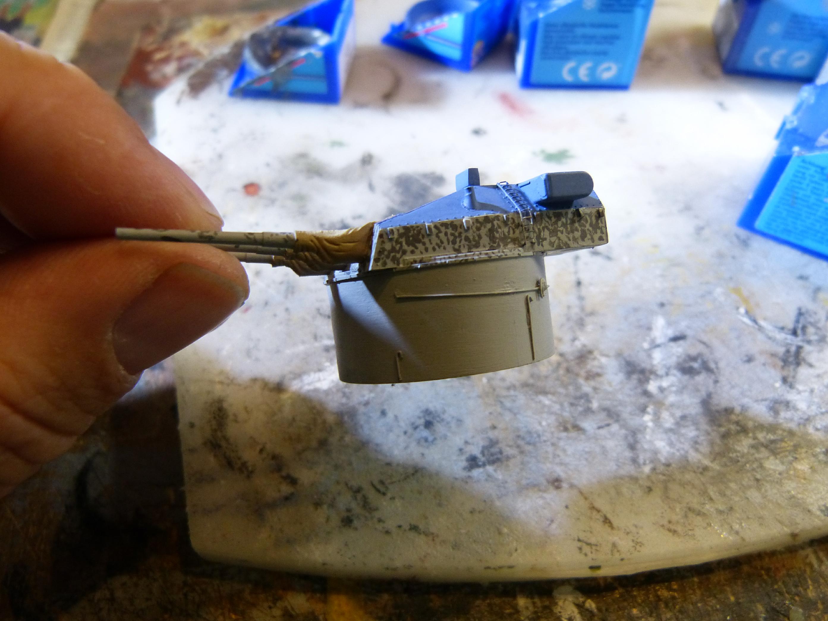

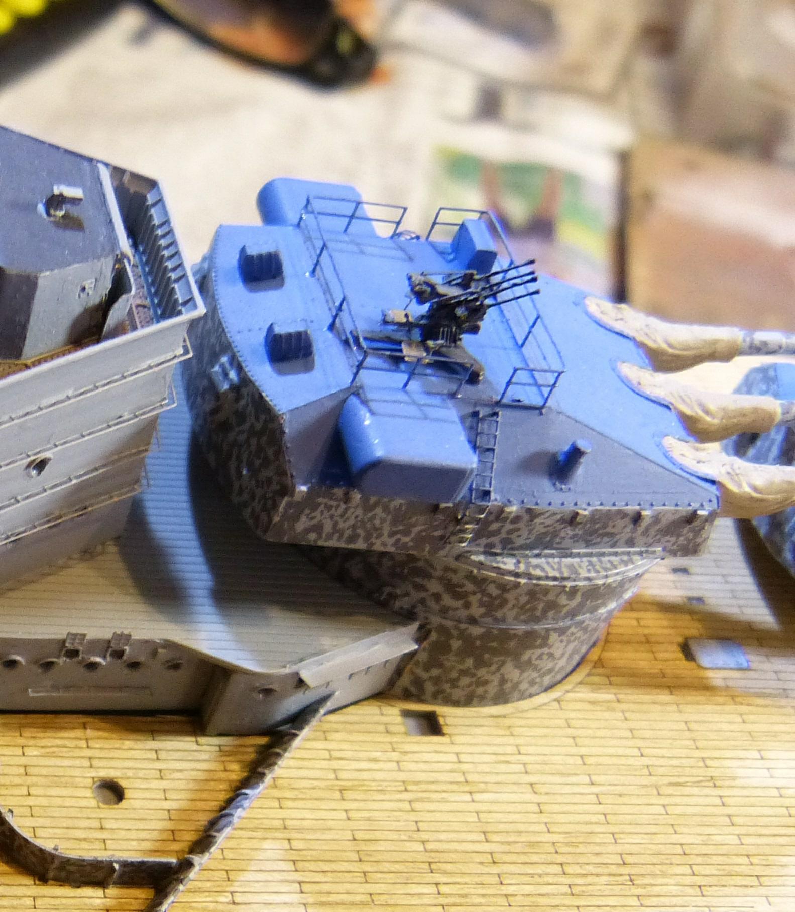

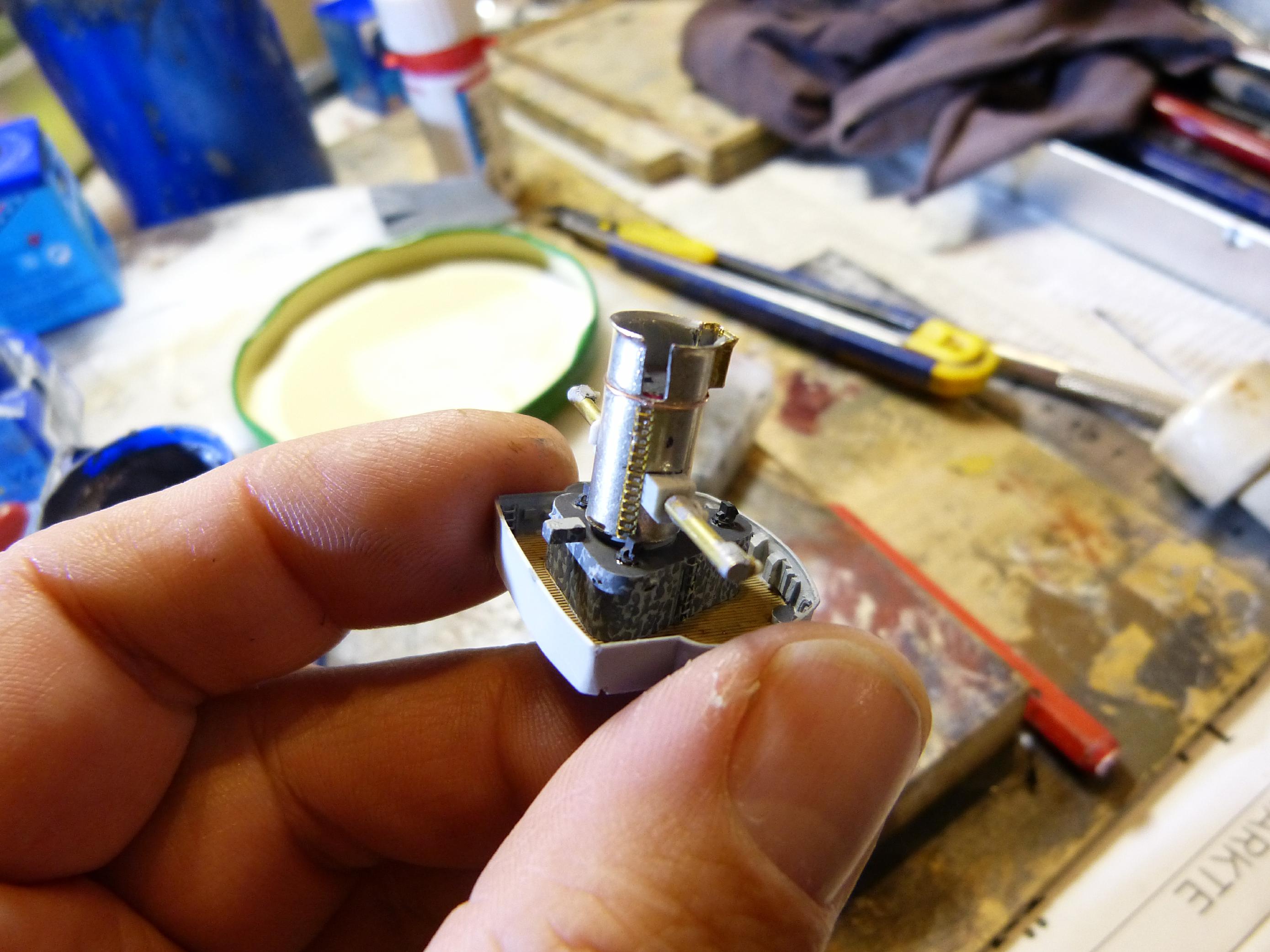

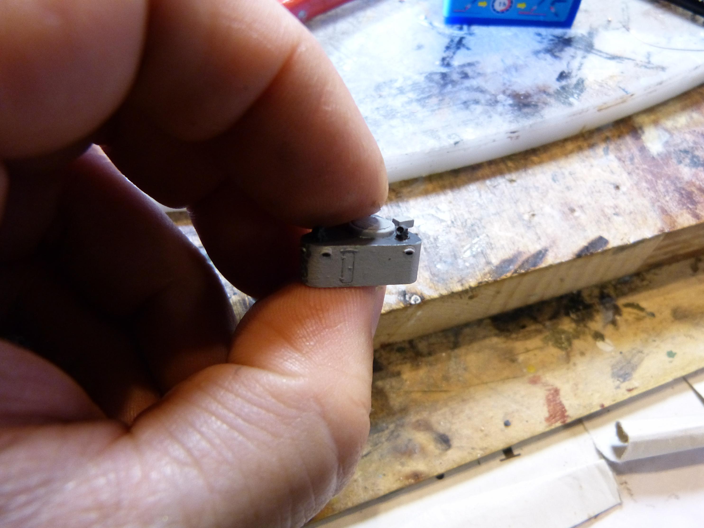

Danach kam Turm B dran. Grundsätzlich analog Turm A, hier nur mit eingebauten E-Messern, zusätzlich Kleinteilen seitlich gemäß Buchvorlage. Weiterhin fiel mir auf, dass der breite Ring im oberen Drittel der Barbette in dieser Form von Dragon falsch ist. In der Realität viel dünner, nicht durchgängig und vorn leicht nach oben zulaufend. Also erstmal schleifen und spachteln, dann mit Drahtlitze realisiert. Nach dem kompletten Zusammenbau dann noch bemalt. Anschließend den 2 cm-Vierling improvisiert. Verwendet wurde hierfür Veteran. Unterlafette gescratched. Reling aus vorhandenen Teilen aus der Restekiste improvisiert.

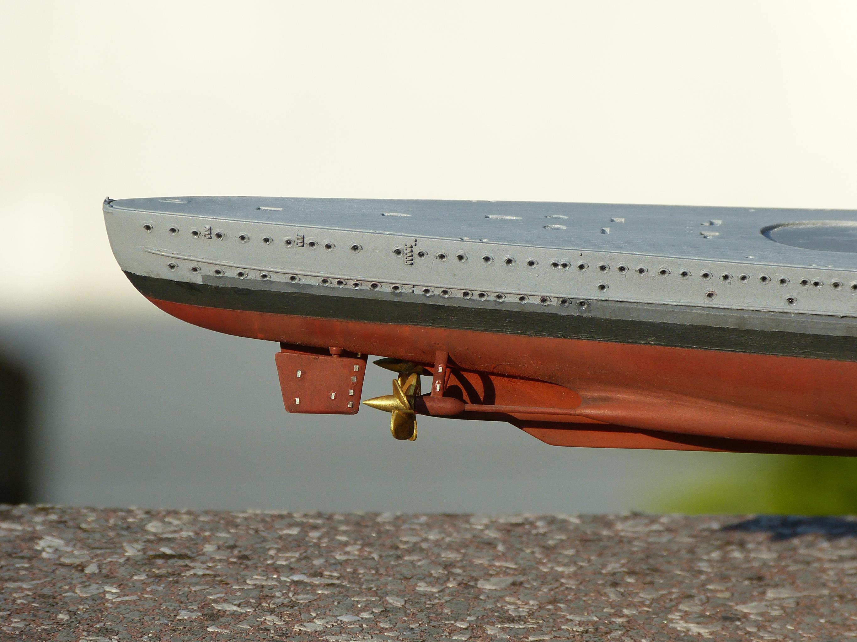

Das größte Vorhaben in den letzten Wochen war der Rumpf:
- Laufwasserschutz Bulleyes
- Ober- und Unterteil zusammenkleben
- Ruder
- Schiffsschrauben
- Bemalung bzw. Spritzen
- Horchgeräte GHG
- Washing
Leider habe ich diesen Bauabschnitt am schlechtesten dokumentiert. Zunächst also fast 400 Laufwasserschutzbögen aus feinster Cu-Litze für alle Bulleyes am Rumpf improvisiert.

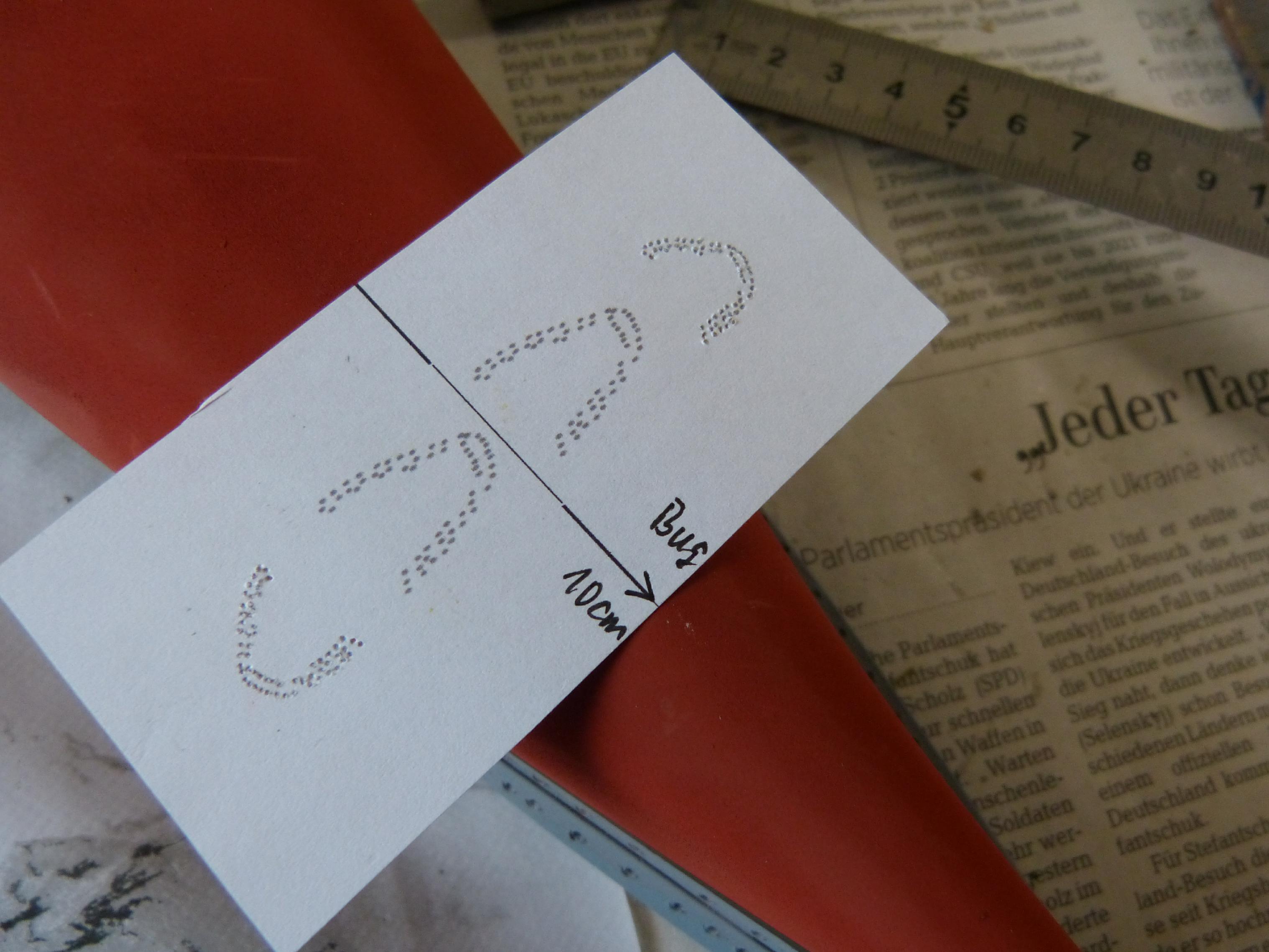

Danach Ober- und Unterteil zusammengeklebt. Als erstes das Unterwasserschiff mit Modellbaukreppband abgeklebt und mit Airbrush RAL8013 gespritzt. Danach das Gleiche mit dem Überwasserschiff (RAL7000 – Rev 57). Zuletzt schließlich den Wasserpass mit Rev 09.
Ruder angebracht (vorher mit „Zinkstreifen“ ausgestattet). Schiffsschrauben mit Goldfarbe gespritzt und angebracht.
Horchgeräte mittels Schablone realisiert: Schablone durchstechen, provisorisch aufkleben, Löcher mit wasserfestem Fineliner 0,1 mm schwarz anzeichnen. Schablone ab, gegebenenfalls Punkte nachbessern.
Tarnstreifen am Gürtelpanzer aufgebracht (Rev 74).
Zuletzt Washing Rumpf seitlich und unten mit stark verdünnter schwarzer Ölfarbe.

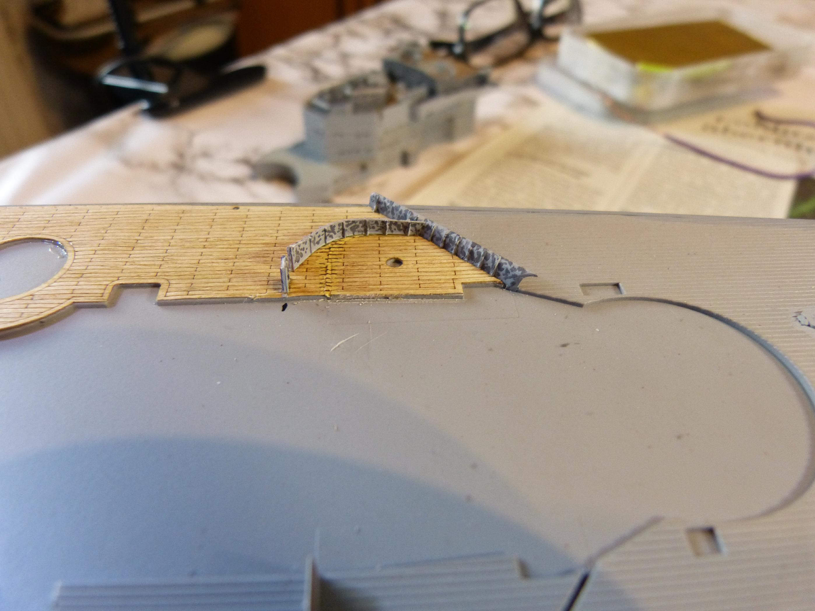

Danach habe ich als vorerst letzten Akt das gesamte Hauptdeck angebracht, nachdem ich den Einzelteilen ein leichtes bräunliches Ölwashing verpasst habe. Vor dem Aufkleben entstanden dann auch noch die beiden Fliegersichtzeichen, nach Vorlage direkt rot/weiß/schwarz aufgemalt (hier natürlich zensiert). Erfahrungsgemäß halten keine Decals auf den Holzdecks.

Hallo Leute!
Ich möchte heute gleich noch einen Post nachschieben. Eine Sache ist mir bei genauer Betrachtung aufgefallen, die mich im Nachhinein doch sehr gestört hat. Der normale Bau nach Anleitung (beiliegende Blastbags und Metallrohre) führte dazu, dass bei den Türmen Anton und Bruno das mittlere Rohr ein wenig kürzer war.
Also habe ich mich noch gestern Abend um eine Korrektur bemüht. Das war am Ende gar nicht so schwer. Mittleres Metallrohr nochmal entfernt, Blastbag mit etwas Spachtel „verlängert“. So, nun sind alle Rohre gleich lang.
Bei Turm Anton hatte ich auch die seitlichen kleinen Teile vergessen, dies wurde auch gleich mit überarbeitet.
Danach habe ich gleich noch den kompletten Turm Cäsar gebaut. Fast ähnlich wie Anton, nur mit E-Messern, einem Rettungsfloßbehälter oben und zwei Lautsprecherboxen seitlich.
Und last but not least will ich euch auch nicht den von mir kreierten Ständer vorenthalten, der war schon zusammen mit dem Rumpf fertig. Er besteht im Wesentlichen aus den Original-Dragon-Teilen, braun (Rev 381) und goldfarben gespritzt. Das große Schild stammt vom Trumpeter-Prinz Eugen-Bausatz. Es wurde angepasst, so dass ich es an das Dragon-Unterteil ankleben konnte. Vorher natürlich lackiert (Rev 302 + Goldrand). Das goldene Schild und das Wappen sind aus selbstklebendem Resopal, was ich so gravieren ließ.

Hallo Leute!
Wiedermal ist ein reichlicher Monat vergangen seit meinem letzten Post. 63 Stunden habe ich wieder in den Bau der SH investiert.
Die meiste Zeit ging dabei für den vorderen Aufbau drauf, z.B. für
- Komplettierung Backbordseite
- Deck vorn hinter Turm B mit Oberlichtern, Kabeltrossen, Reling
- Beobachtungsequipment, Kompasse, Ferngläser (Veteran)
- Lüfter, Munitionsboxen, Lautsprecher u.ä.
- SL-6-Hauben
- 2 x 3,7er Zwillingsflak (Veteran)
- Steigeisen und Niedergänge, hauptsächlich an der Rückseite
- Relinge, teilweise mit Persenning abgedeckt
- 6 Meter-E-Messer
- Aufstocken bis zur bereits fertigen Admiralsbrücke
- 3 Meter-Nacht-E-Messer mit Panzerhaube
- Tarnanstrich
- Aufkleben auf das Hauptdeck
- Anbringen der beiden Barbettenlüfter
Hier einige Fotos dazu:

Improvisation schmale Lüfter aus Cu-Litze
Improvisation Persenning mittels einer Lage Toilettenpapier (!)

Fertige Admiralsbrücke mit Unterteil verbunden, Kabelkanäle links und rechts mussten gescratcht werden.
Weiter unten dann noch mehr Fotos.
Beim Mittelteil des Aufbaudecks hat Dragon etwas gepatzt, die äußeren Enden an den mittleren 10,5er Drehkränzen sind falsch dargestellt.
So ist es korrekt:
Konnte aber schnell bereinigt werden.

Dann habe ich noch ein bisschen am hinteren Teil des Aufbaudecks gebastelt. Einiges Scratching war wieder nötig…
Beim hinteren Teil des Holzdecks war auch wieder etwas Improvisationsgeschick gefragt. Das Deck ist für den 41er Bausatz, d.h. das Deck hinten hat eine Aussparung für den Flugzeugumsetzkran, wobei dies nicht korrekt ist, denn Katapult nebst Kran wurden schon im Frühjahr 1940 ausgebaut.
Jedenfalls musste ich den Halbkreis schließen.
Zum Glück gab es einige Holzdeckteile, die ich nicht verwendet habe. Aus diesen schnitt ich exakt die passende Plankenstruktur…
Das Ergebnis kann sich sehen lassen, denke ich…
Leider war auch die Reling für diesen Teil aus dem KA-Models-Set falsch. Die Reling ist im Original dort im unteren Teil mit Metallgitter versehen. Für die originalgetreue Darstellung habe ich übriggebliebene Teile vom PG-Projekt verwendet.
Hier nochmal eine andere Perspektive des hinteren Teils.

Es folgen einige Komplettansichten im aktuellen Baufortschritt.
Vorderer und mittlerer Teil von oben.
Türme A und B, hier auch der eigenartig geformte Barbettenlüfter zu sehen.
Brückenkomplex mit den hinteren Bootsumsetzkränen.
Dasselbe in etwas anderer Perspektive.
Hier sieht man schön den hinteren Teil des vorderen Aufbaus mit den vielen Niedergängen.
Und nochmal von oben.
Nochmal der vordere Teil, Backbordseite.
Halb von oben die Steuerbordseite.
Vorderer Aufbau steuerbord, etwas näher…
…und nochmal halb von oben.
Hier sieht man schön die beiden E-Messer, diese gemäß Buchvorlage fast ohne Tarnung.
Und als letztes nochmal die beiden Bootskräne, von steuerbord gesehen. Diese wurden mit diversen Scratchteilen etwas angepasst. Die Stahlseile dazu kommen später dran.
So, das war’s schon wieder für heute…bis bald,
