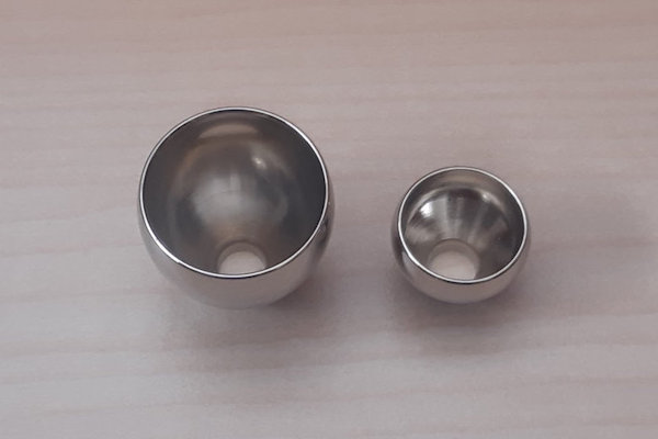

Kannst du mal ein Bild reinstellen, das zeigt, wie das bei dir aussieht? Eine gewisse Abnutzung mit der Zeit ist ja normal, aber so wie du das beschreibst, scheint das schon ein bisschen mehr zu sein.
Zum Vergleich mal eins von den Farbbechern meiner Evolution 2 in 1. Der große ist seit 5 Jahren regelmäßig im Einsatz, den kleinen benutze ich kaum, also noch fast wie neu. Man sieht schon einen Unterschied, die Innenfläche beim großen Becher ist matter und am Hals kommt langsam das Messing durch. Ansonsten ist die Oberfläche aber einwandfrei glatt, Farbe fließt problemlos ab. Gereinigt wird mit einem Tuch und Airbrush Cleaner (meistens der von Tamiya).

Ja, ein Bild würde sehr helfen.
Das man die Beschichtung mit der Zeit durchs reinigen mit abträgt, ist normal. Solang die Oberfläche darunter aber weiter glatt bleibt, kein Problem.
Bestätige eigentlich nur Alex... Aber ich denke, je mehr dir sagen das dies nicht so schlimm ist, umso mehr werden deine Sorgen gedämpft ;)
Aber wie gesagt, mach mal ein Bild davon, damit man das genauer sagen kann.

Schaut tatsächlich ähnlich aus wie auf dem gepostetem Bild oben.
