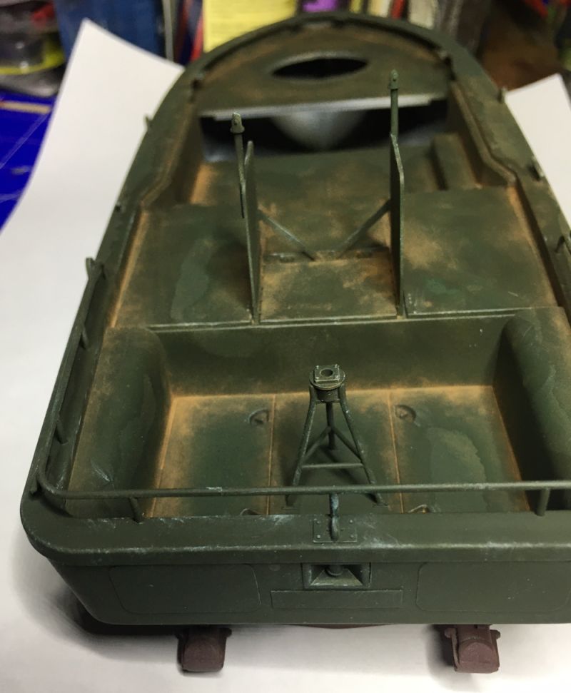

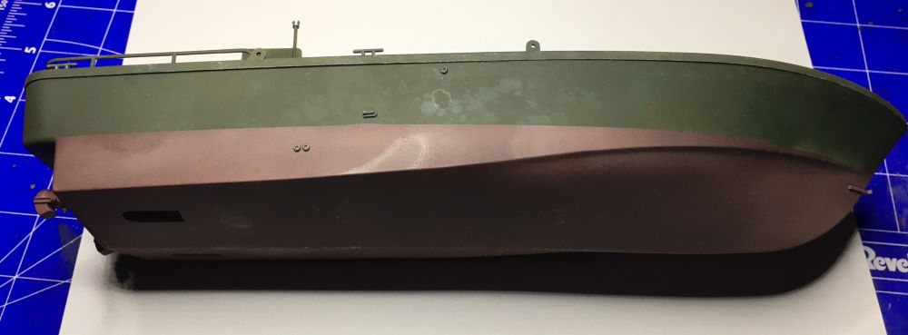

Der Zusammenbau des Rumpfs ging zügig und einfach. Ergänzt wurden Ätzabdeckungen am Heck von Innen und Außen. Ich habe dann mit Tamiya grau grundiert und mit olive drab gesprüht.
Danach wurden mit einer Schablone von Uschi Flecken in olive gesprüht. Der Unterwasseranteil bekam aufgehelltes hull red.
Da noch alles gut erreichbar ist, habe ich direkt trocken gebürstet und mit Vietnam Earth eingestaubt.

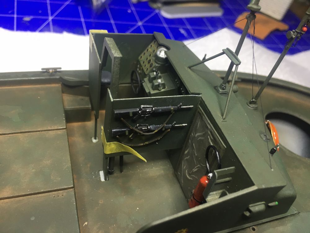

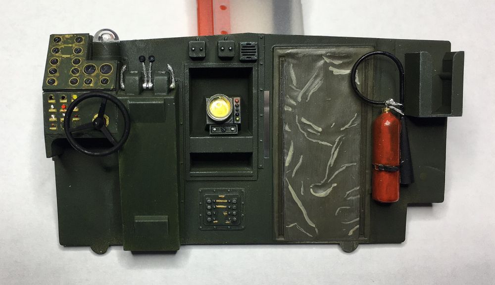

Weiter ging es mit der Kabinenwand. Hier ist der Steuerstand mit Ätzteilen aufgepeppt. Ebenso der Feuerlöscher und ein paar Schildchen.
Die Wände des Steuerstandes sind auch bereits bemalt, allerdings noch nicht gealtert.

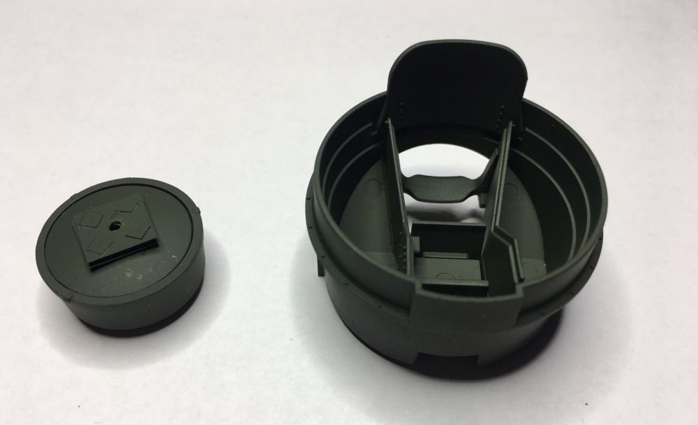

Auch den Geschützstand für die zwei 50-Kaliber Maschinenkanonen habe ich vorbereitet. Die Auswerfermarken an dessen Grund sind später nicht mehr sichbar und deshalb so belassen worden. Die Geschütze samt Lafette sollen etliche Ätzteile bekommen. Das wird sicher einge Nerven kosten. Das Radar ist hingegen schon fertig gebaut. Es wird noch gealtert und kommt erst zum Schuß auf den 2. Mast.

Außerdem sind Metallgurte und -Halter an die M16 gekommen

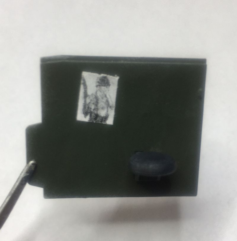

DIe andere Seite der späteren Kabinenwand hat ein Pin Up bekommen. Warum der Besatzung nicht einen Gefallen tun.

Nur die M16 glänzen mir zu arg. Kann aber auch am Fotoblitz liegen.

der Glanz kommt von der LED-Leuchte.

Nur ein Gedankenansatz, das Pin Up ist vlt. etwas zu maskulin :lol:

Das ist ein echtes PIN Up und nicht ganz jugendfrei. So klein kommt es nur nicht ganz rüber. Außerdem ist mein Drucker nur sw.
Ich werde das aber noch mal in schön versuchen

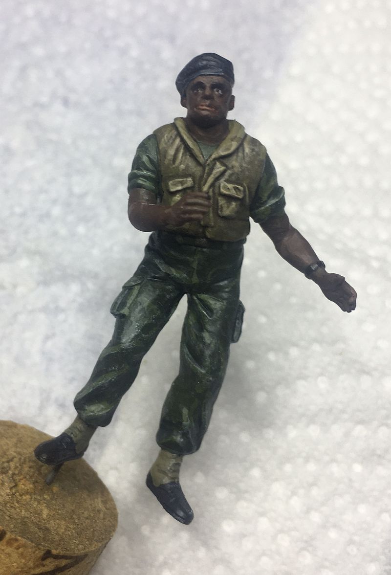

Auch die Besatzung ist soweit fertig.
