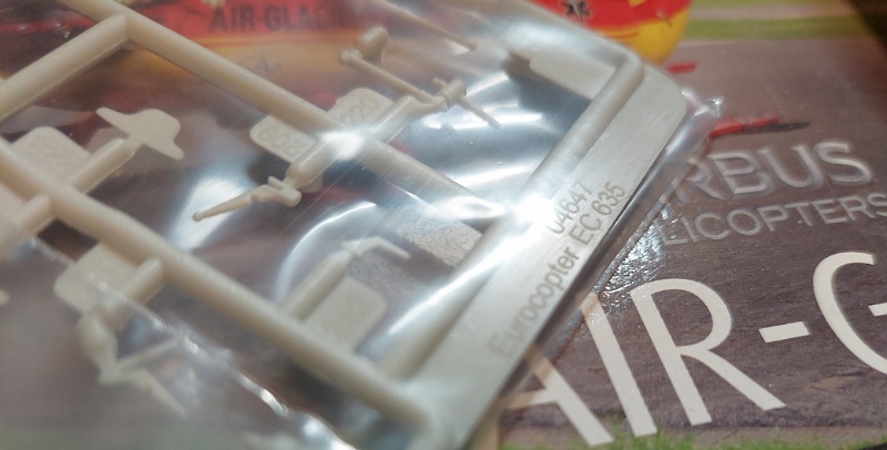

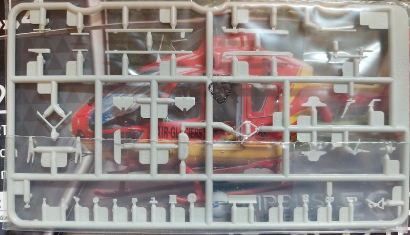

Hallo Traven.
Ich habe einen #04986 liegen.
Falls der dir bei deinem Vorhaben irgendwie weiterhilft, ich baue ihn eh nicht...

Revell-Bert hat geschrieben: So 3. Apr 2022, 14:35 Hallo Traven.
IMG_03042022_142951_(800_x_523_pixel).jpgIMG_03042022_142943_(800_x_406_pixel).jpgIMG_03042022_143427_(800_x_459_pixel).jpg
Wenn mich nicht alles täuscht, ist der Bausatz eine Wiederauflage des EC635. Aufjedenfall ist dort das Kufengestell identisch.
