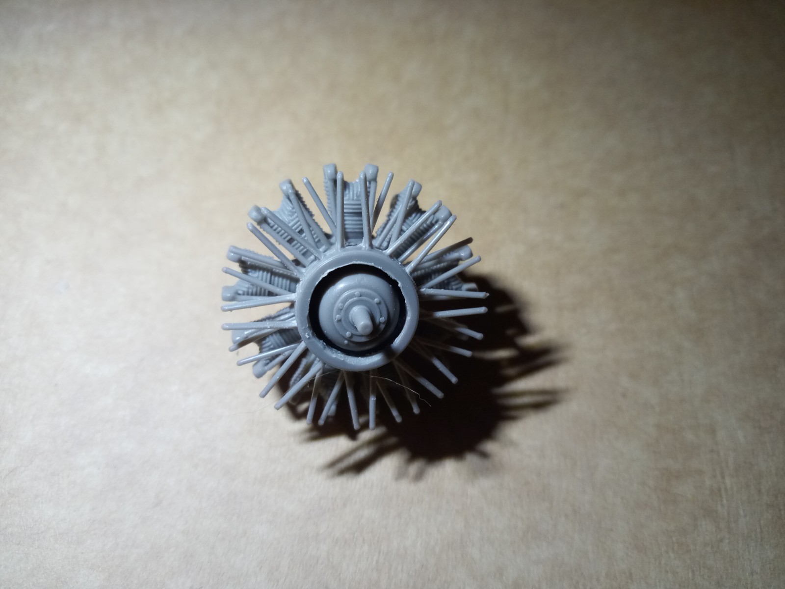

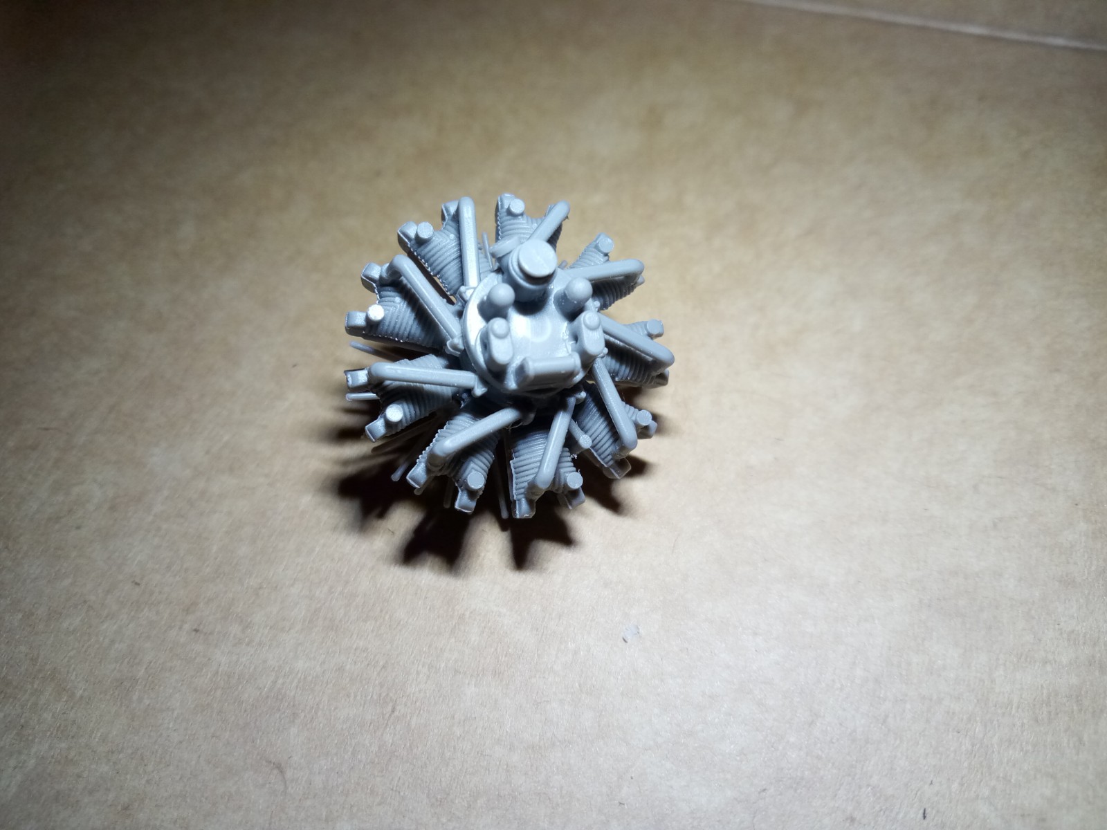

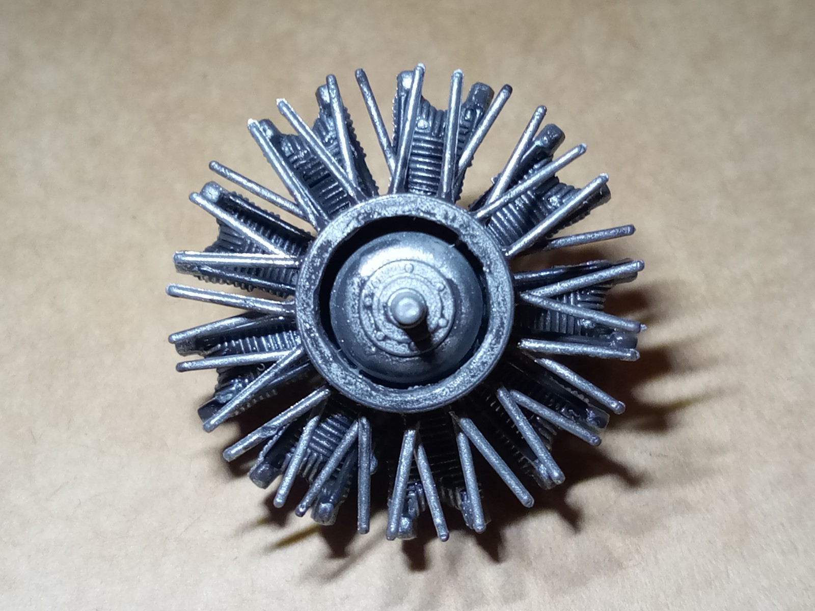

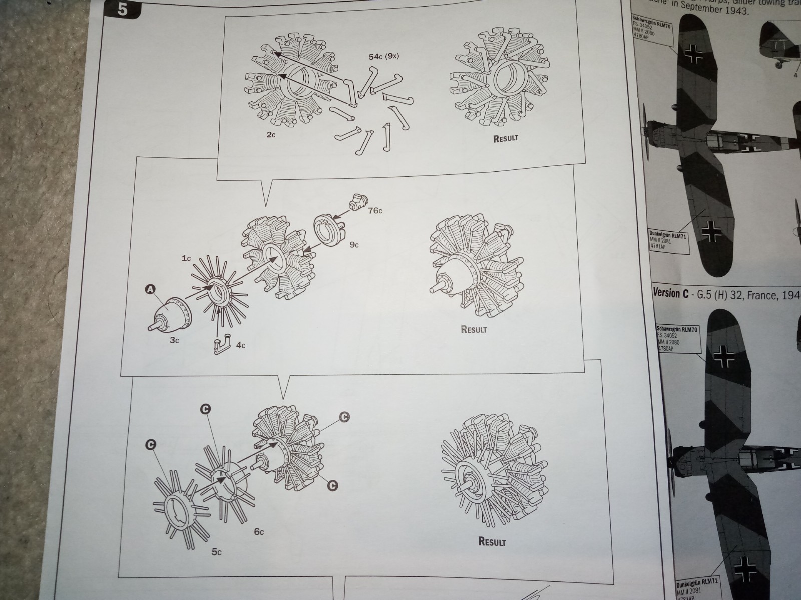

Den Anfang habe ich mal mit dem 9 Zylinder Sternmotor gemacht.
Geklebt bemalt und mit einem Washing behandelt.
Die Passform war hier vollkommen in Ordnung.
So schaut's derzeit aus:
Henschel Hs 126 in 1:48 von Italeri

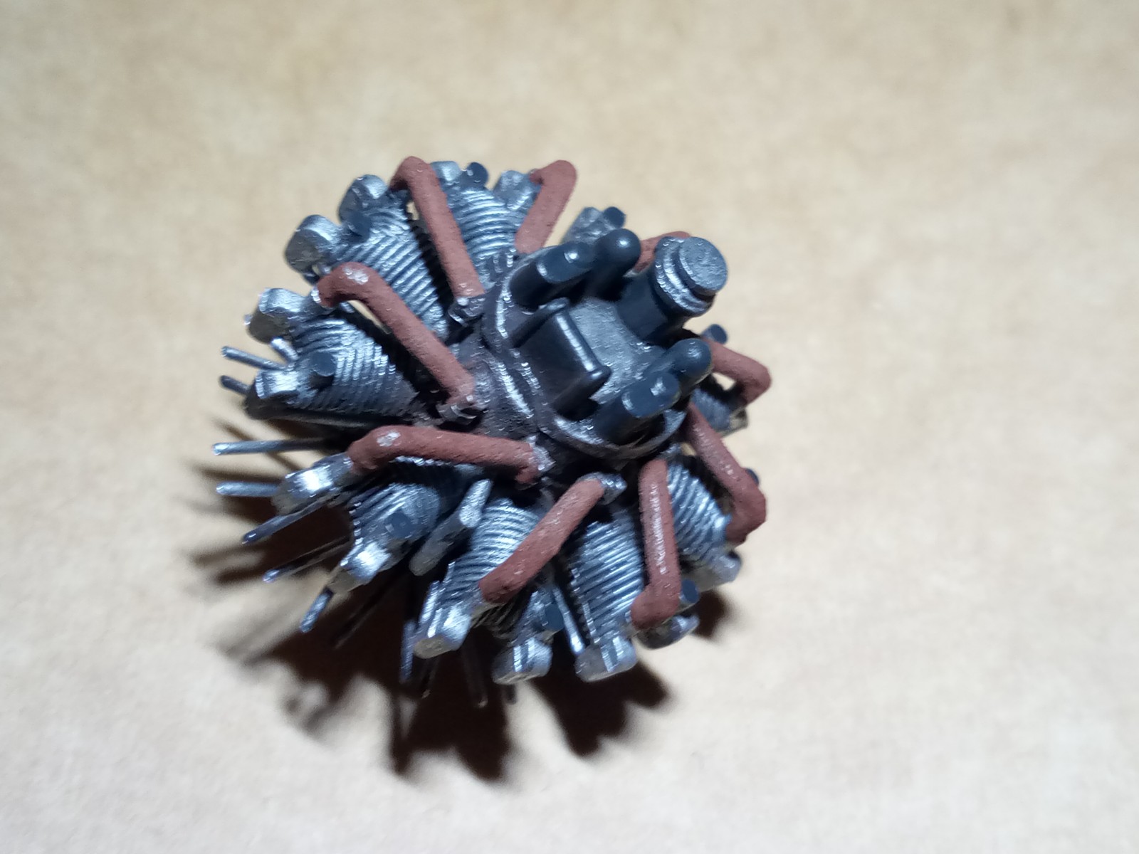

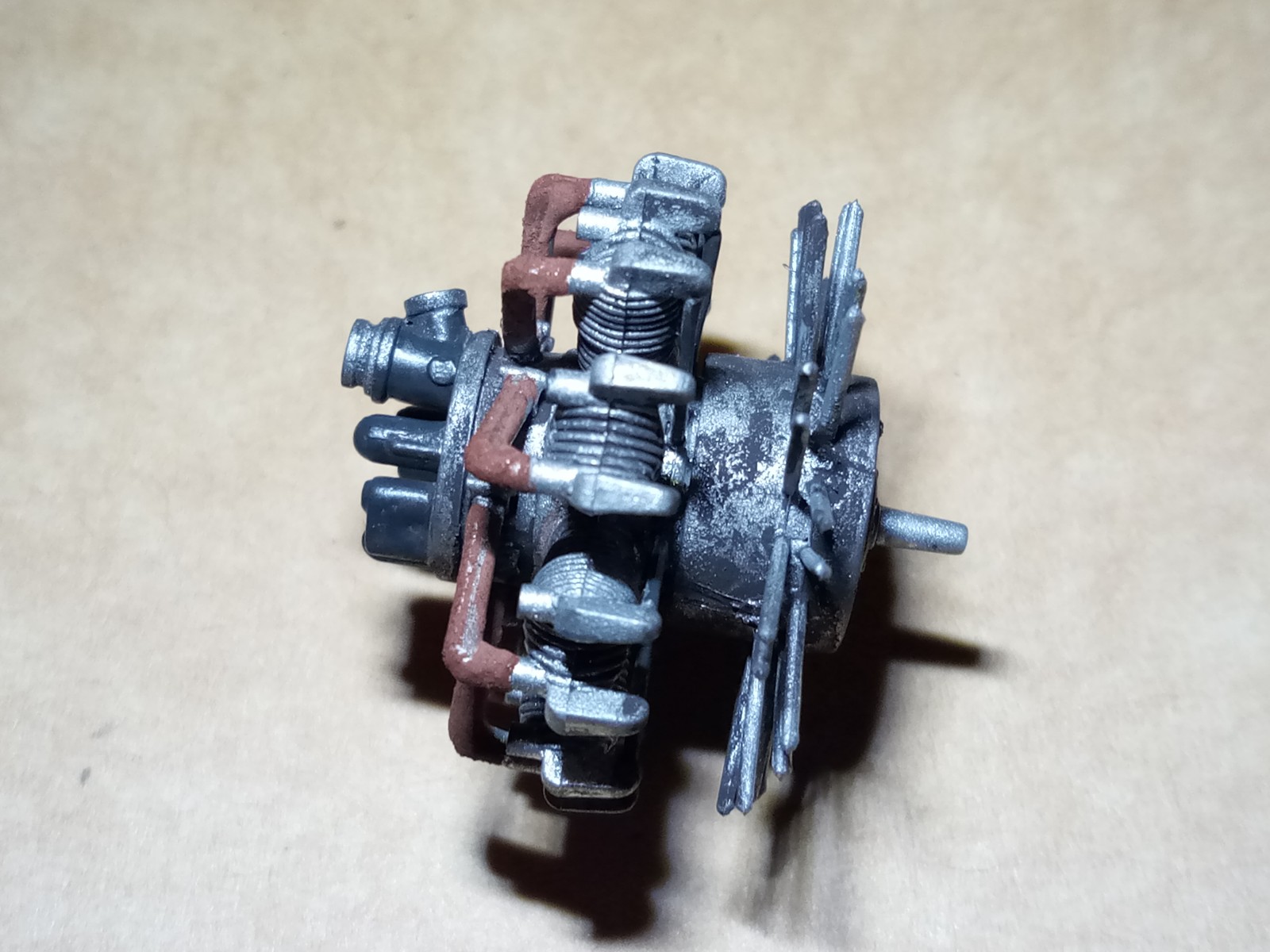

Hallo Jan,
Schon der Motor sieht richtig gut aus. Die Rostfarbe sieht sehr realistisch aus..
Das Rostimmitat ist keine Farbe, sondern sind Pigmente.
Diese habe ich mit Wasser und ein Schuß Haarspray gemischt und
aufgepinselt. Auf dem Foto glänzen die noch etwas.
Jetzt wo sie trocken sind ist der Glanz weg.

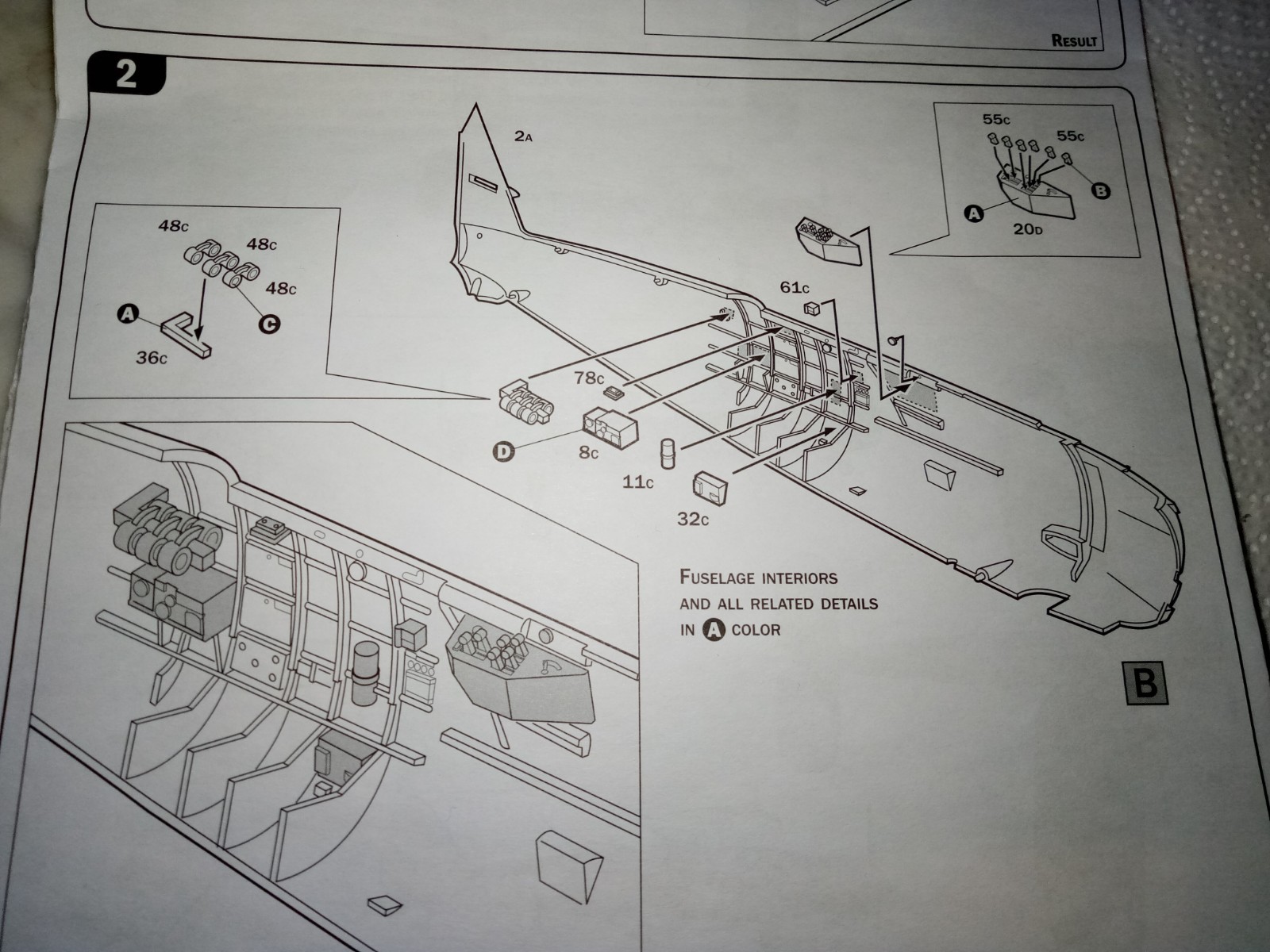

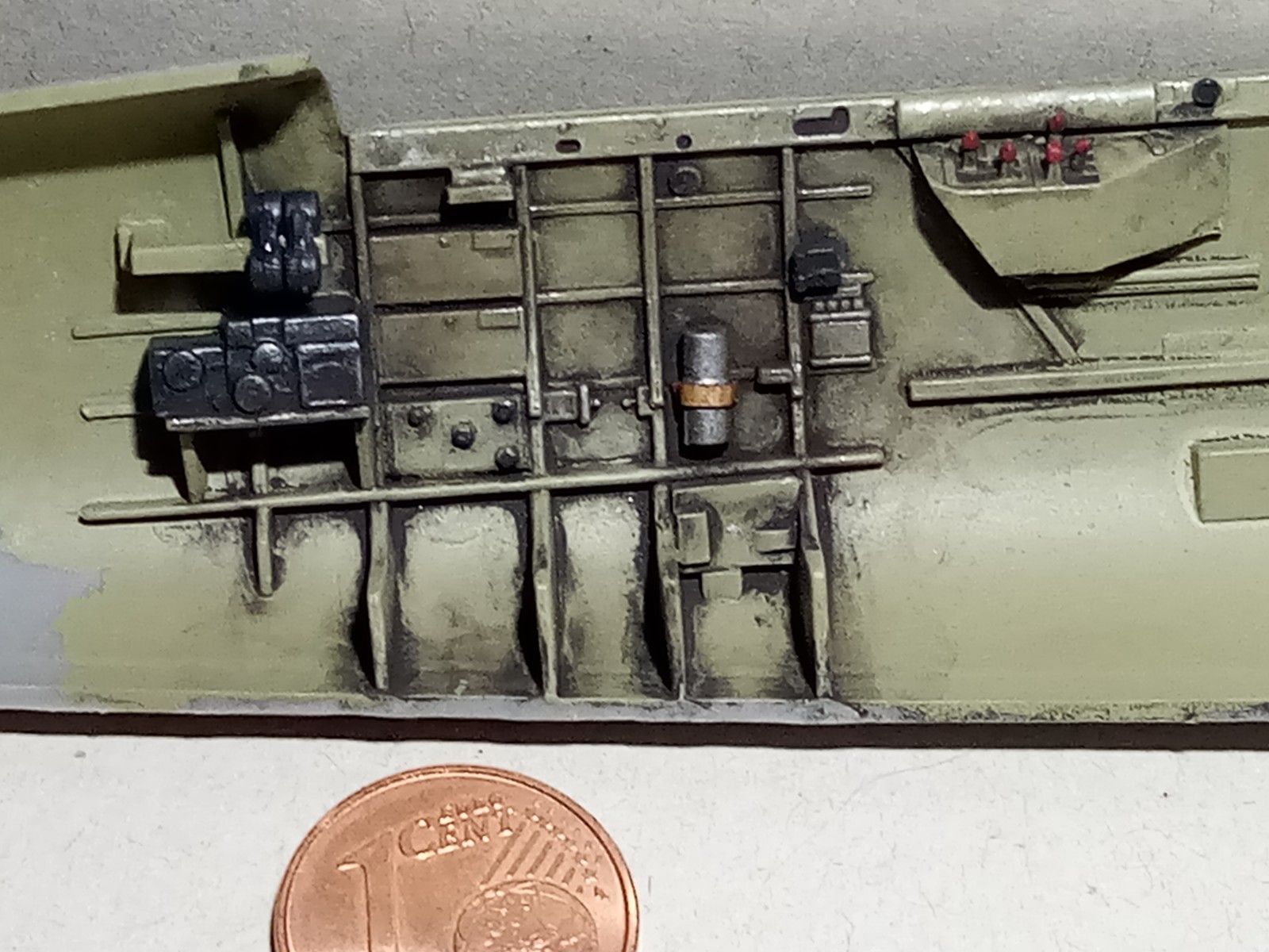

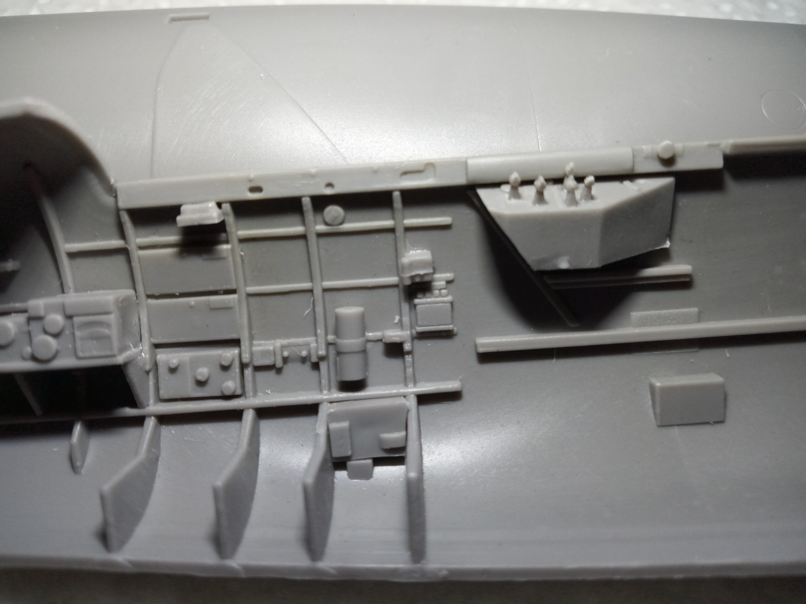

Ich habe mich etwas mit dem Cockpit befasst.
Dieses ist recht Detailliert, selbst die Hebel an den Seitenkonsolen
sind jeweils Einzelteile.

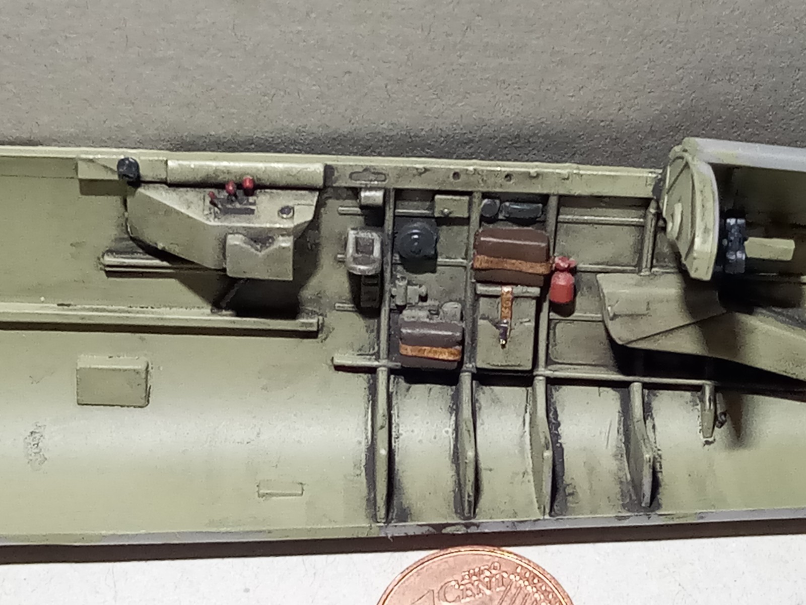

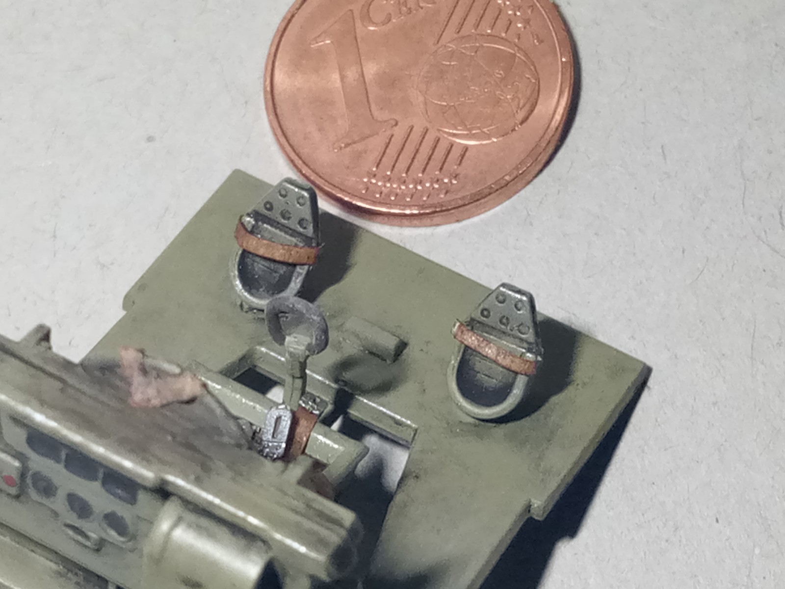

Es ging auch etwas weiter bei meiner Henschel.

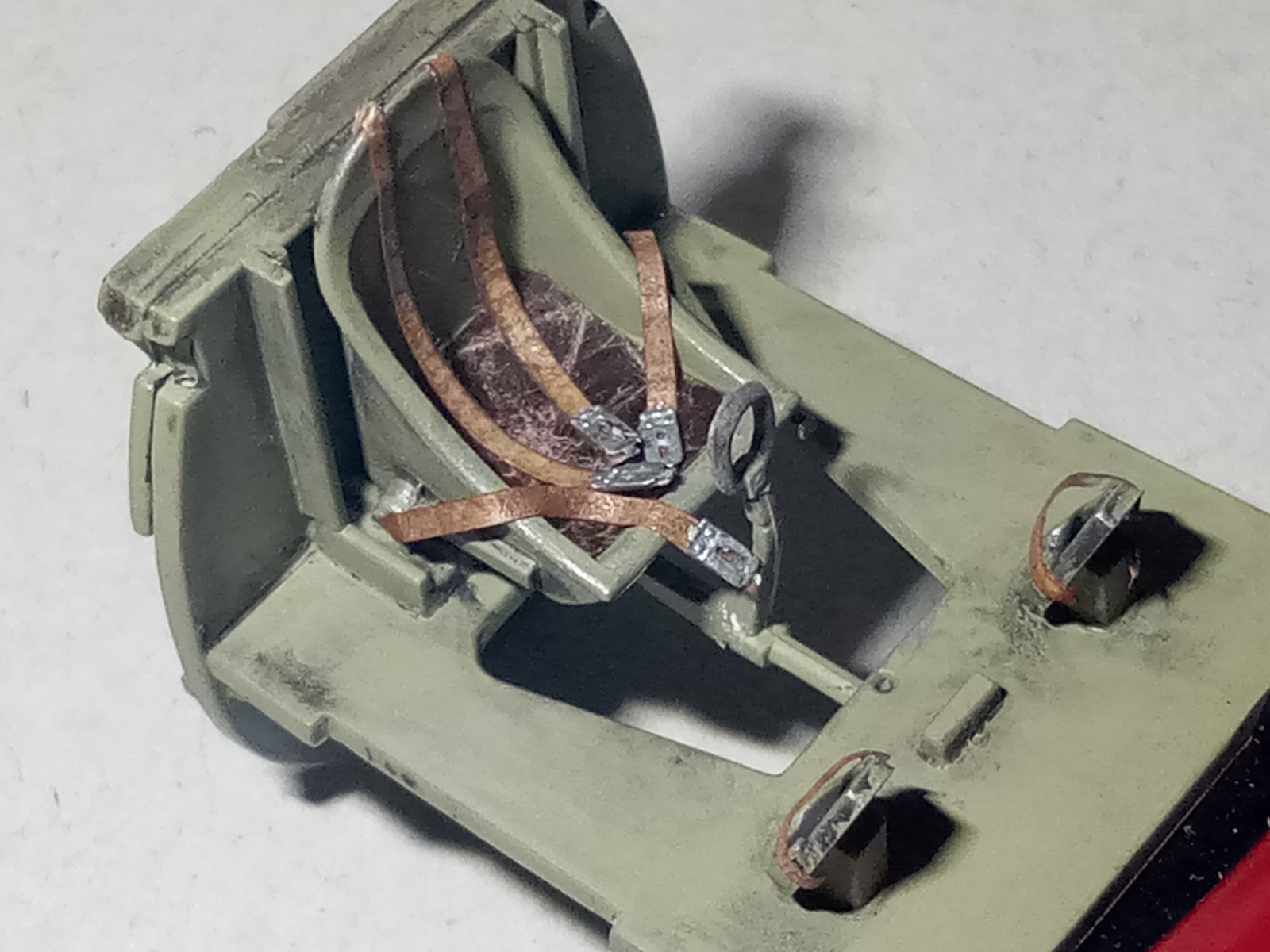

Das Cockpit wurde soweit fertig gestellt.
Bemalt, etwas trocken gemalt und mit einem Washing versehen.
Das Washing habe ich etwas stärker gehalten,
damit man später im verbauten Zustand noch was davon sieht.

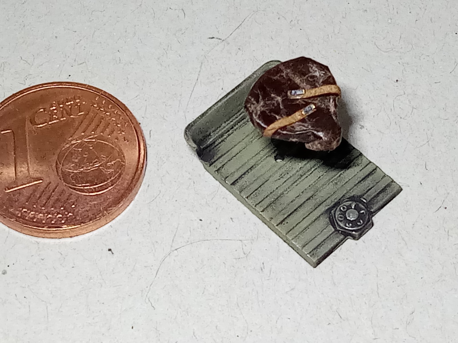

Die Gurte wurden wieder mit Kreppband und PE-Resten dargestellt.
Und die Sitzleder, wie schon mehrmals geschrieben, aus der
Umverpackung eines Storckriesen (Frauchen musste sich eine Tüte kaufen
damit ich wieder Bastelmaterial habe )

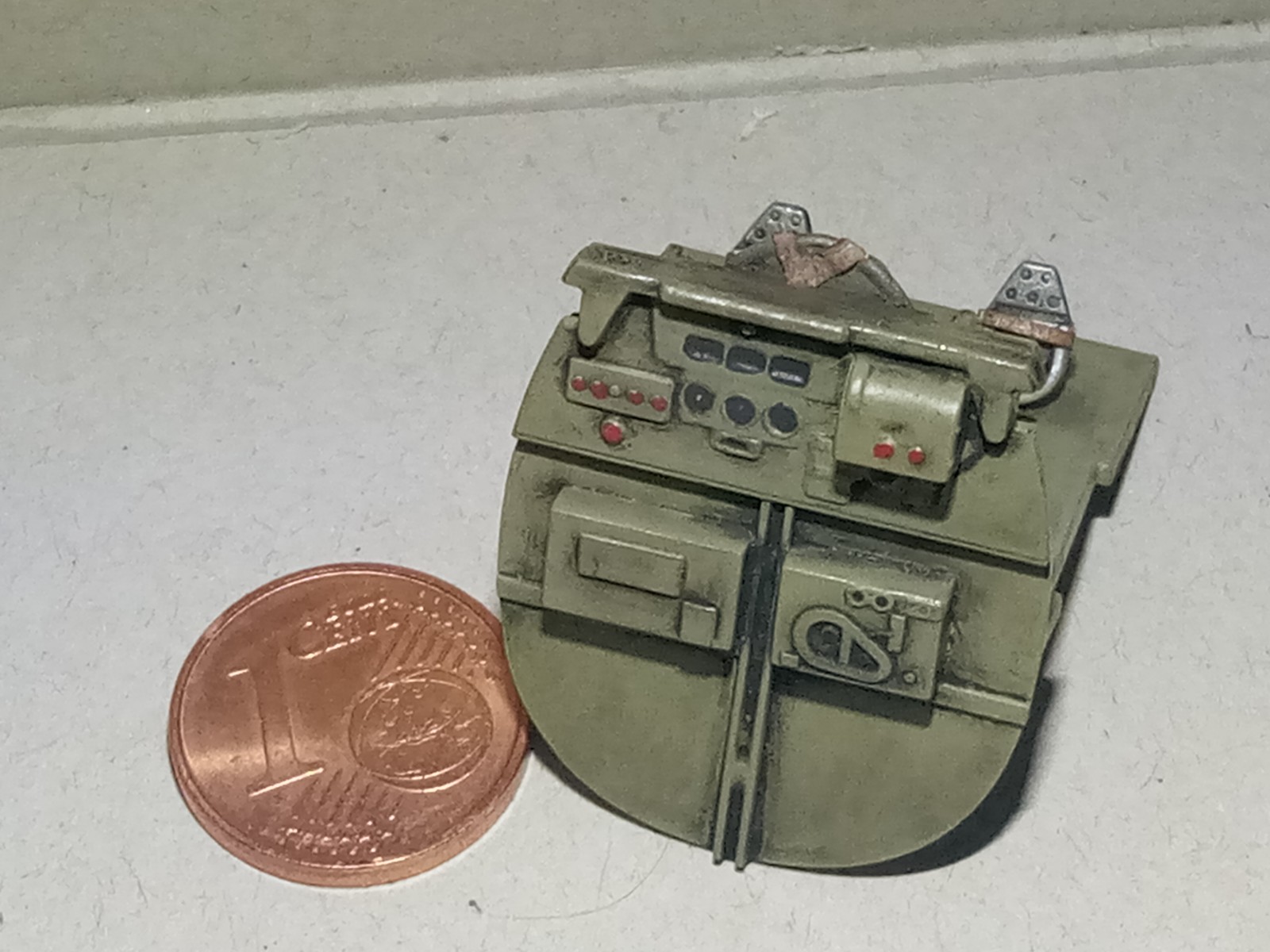

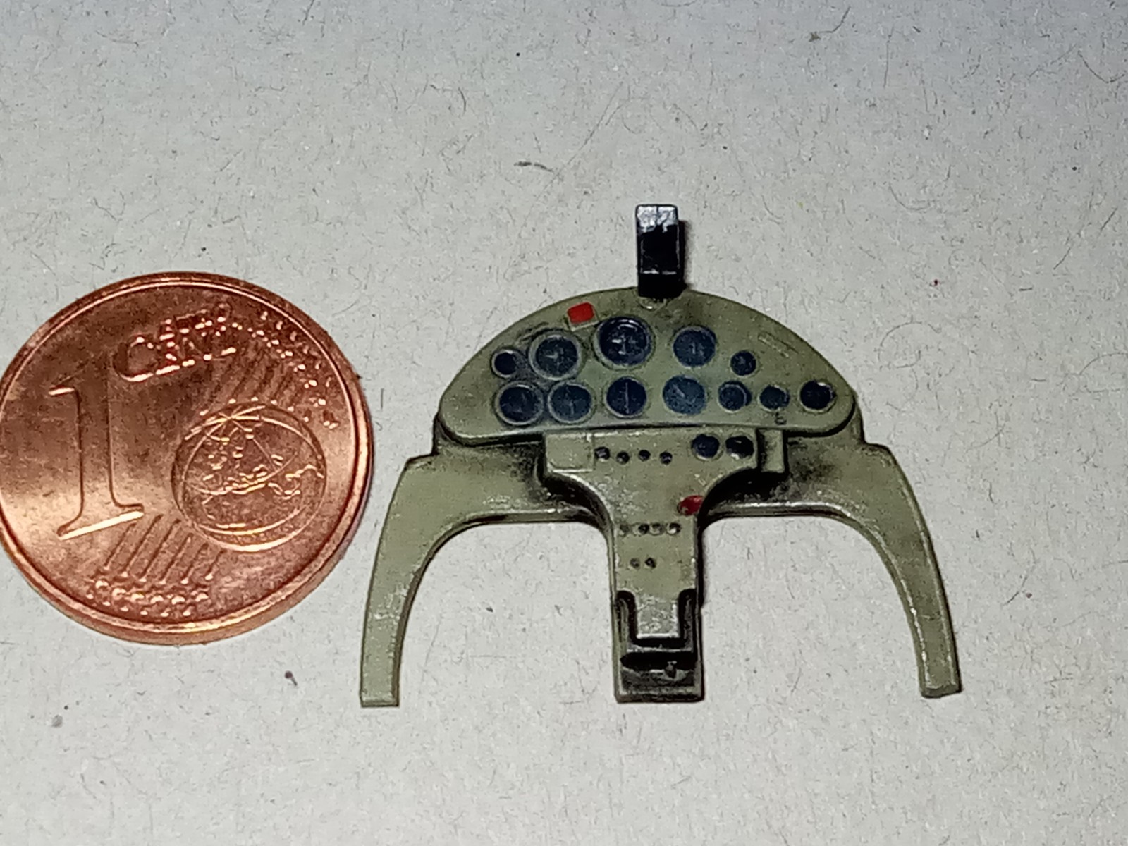

Für das vordere Armaturenbrett gibt es im Bausatz ein Decal.
Jedoch nicht für das Hintere.
Darum habe ich das Decal nicht verwendet und beide Armaturenbretter
bemalt, zwecks einheitlichkeit.

Deine Pilotenkanzel sieht mega aus
- Beiträge: 3633
wie immer, sehr fein!!!
- Eukaryot98
- Beiträge: 2486
Sehr schön gerade für ein seltenen Flieger finde ich es mega

@Ingo: ich kann ein Washing in den meisten Fällen nur empfehlen.
Einfach mal versuchen
Es bringt mehr Tiefenwirkung an ein Modell.
Und wenn man sich nicht an ein Washing aus verdünnter Farbe rantraut,
als ersten Gehversuch, kann man auch gut ein Washing mit den Pigmenten vom Revell Weathering Set machen.
Ich nehme es bis heute, in trockener Form oder gemischt mit Wasser.
