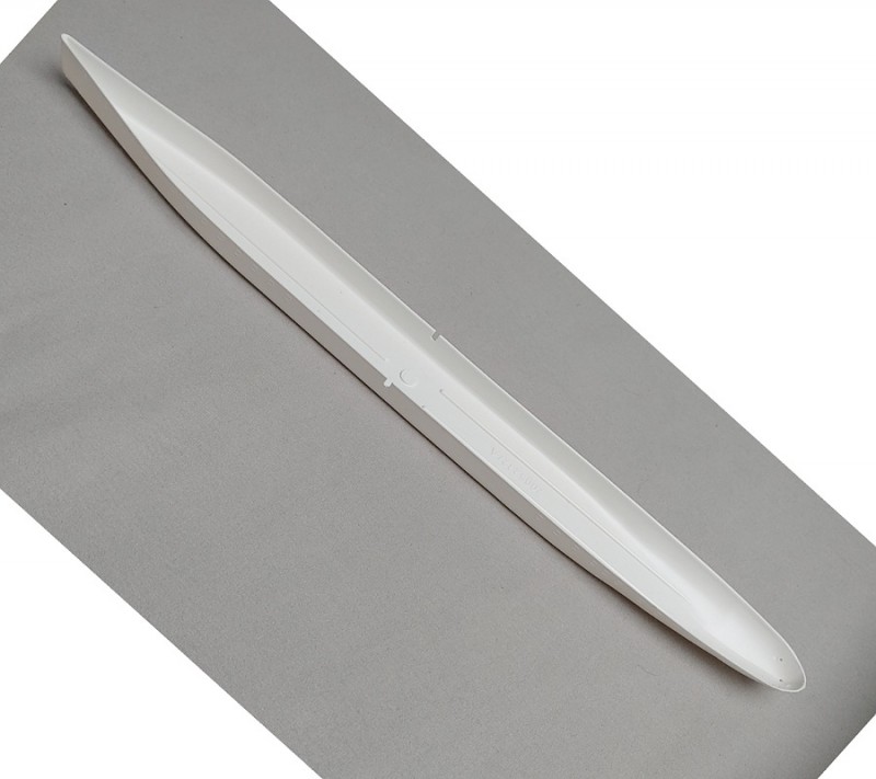

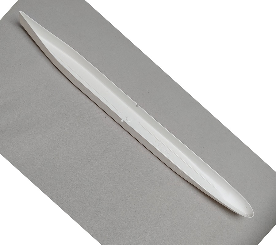

Der Rumpf:

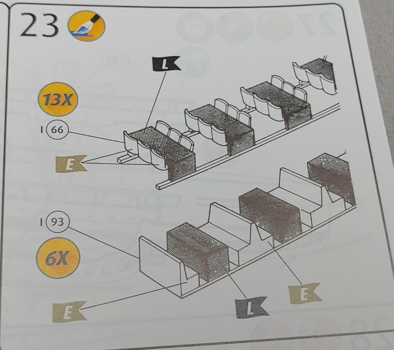

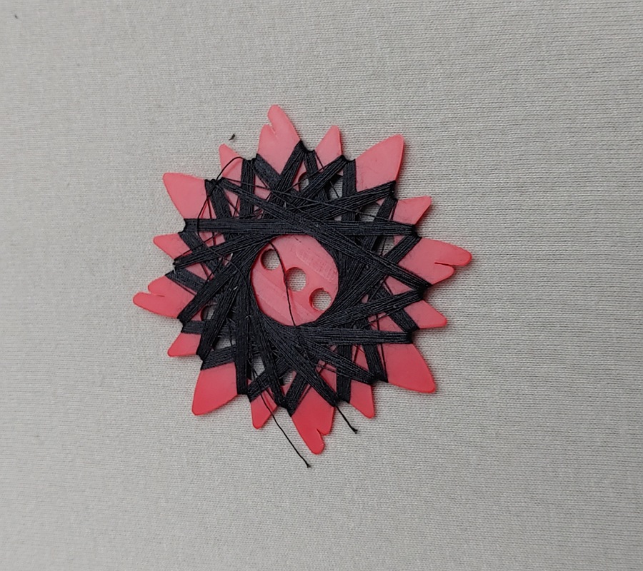

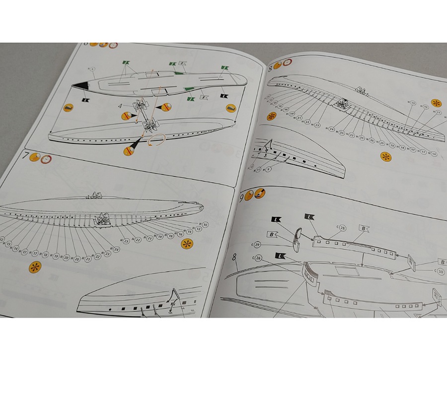

In der Anleitung kündigen sich bereits einige sehr monotone Bauschritte an :lol:

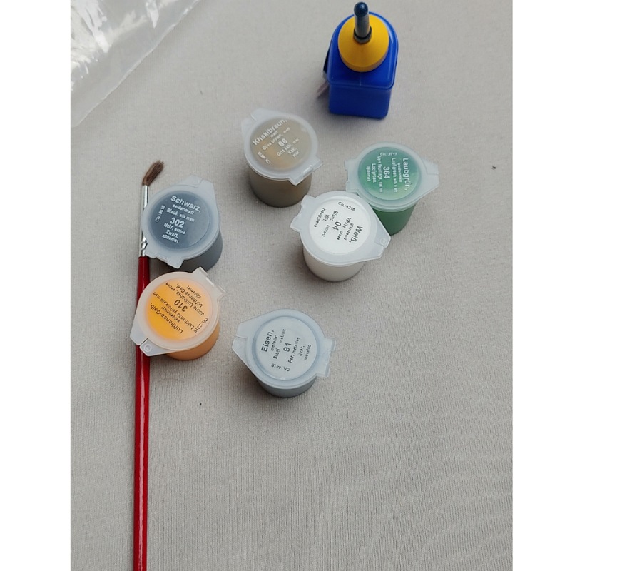

Und hier noch das mitgeliefert garn und die mitgelieferten Farben, der kleber und der pinsel

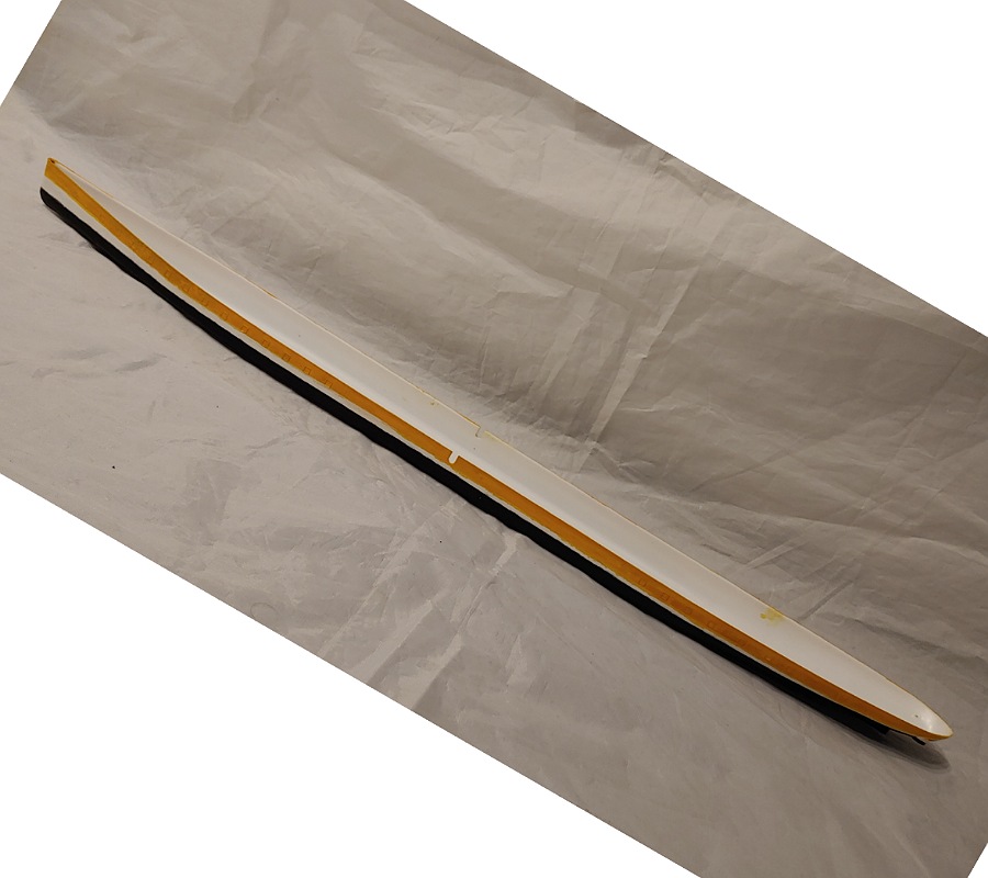

Ich habe mich erstmal dafür entschieden den rost wegzulassen. Weiter im Text.

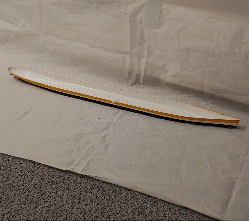

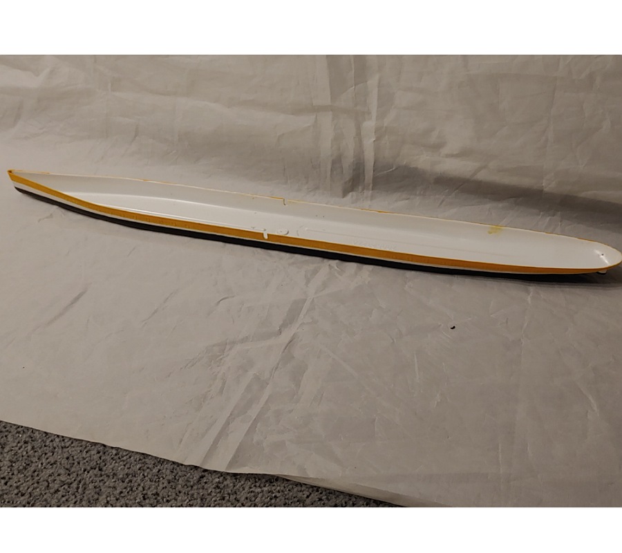

Es gibt bein bemalen direkt erste Probleme. Normalerweise wenn ich einen Rumpf in verschiedenen Farben anmale dann mache ich es mir leicht da der rumpf eine struktur hat,wo ich leichter mit dem Pinsel auf einer Linie bleiben kann. Mein Problem bei diesem Raddampfer ist nur, dass eine solche Orientierungslinie nicht existieren. Der ganze Rumpf ist komplett glatt. Ich habe also mit Kreppband abgeklebt und die Linien gemalt und das Resultat könnt ihr auf den folgenden Fotos sehen. Ich bin halt nunmal Pinsel Maler und es ist in so einem Fall nicht möglich eine gerade Linie zu malen. Am Ende habe ich immer wieder auf der einen Farblinie dort wo die andere drüber gegangen ist übermalt, was dann aber wiederum dazu führte dass es auf der anderen Farbe Linie wiederum einen Übermalung von der ersten gab
Kurz gesagt, es gibt für mich keine Möglichkeit hier halbwegs gerade Linien zu malen. Weiß vielleicht jemand anderes eine Lösung? Ich bedanke mich sehr für eure Hilfe schonmal im voraus🙏

Hallo Nick,
Deine Signatur lautet doch :"Not yet Kameraden , Not yet". Sehr frei übersetzt:" Habt Geduld, Kameraden, habt Geduld....."
Ich glaube das solltest Du auch beherzigen. Lass Dir Zeit beim bauen.
Aber zu deinem Problem. Ich würde so vorgehen. Zuerst den weissen Bereich mit "Zugabe" nach oben und unten streichen. Sehr gut trocknen lassen. Dann, auf dem weissen Band den Teil abkleben den Du gelb streichen möchtest. Beim Pinseln immer von der Kante des Klebebands weg arbeiten. Wieder sehr gut trocknen lassen. Dann die gleiche Prozedur für den schwarzen Teil des Rumpfes. Also wieder auf weiß abkleben usw.
Versuch mal das Klebeband kurz nach dem streichen , langsam und vorsichtig, in Richtung Farbe abzuziehen.
Noch ein Tipp zum Klebeband. Das teure von Tamiya ist zwar super, ab in den Baumärkten gibt es sogenanntes "Goldband" das ist den Tamiya Bändern recht ähnlich.

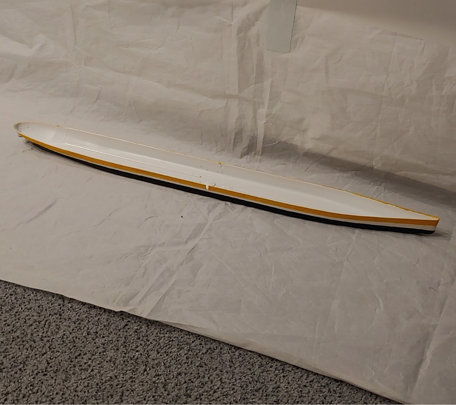

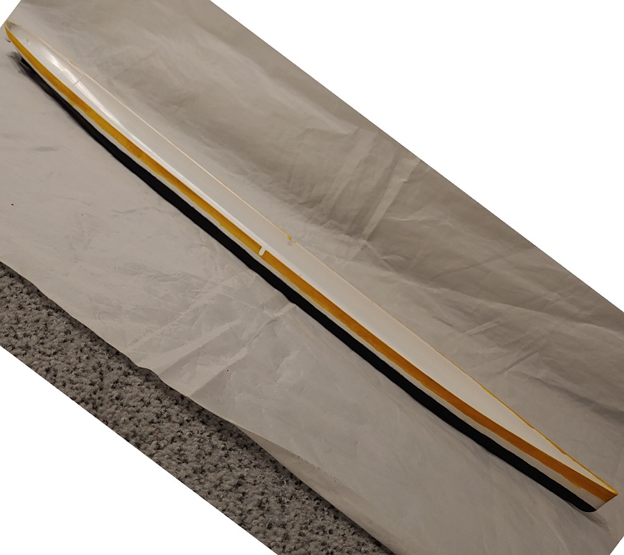

Hier bin ich wieder. Der Rumpf ist in seinen Grundfarben fertig bemalt.Ich bedanke mich noch mal bei Jürgen für den Tipp. :clap:
Das Endresultat ist zwar nicht perfekt ,aber akzeptabel würde ich sagen...

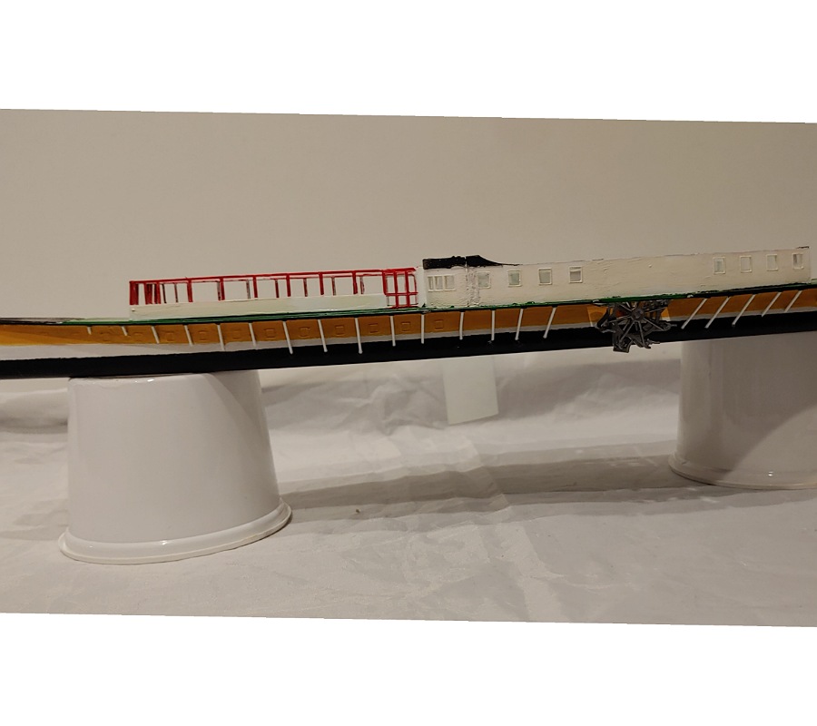

Ich muss sagen ich bin einfach unzufrieden mit dem Bau. Wie man hier auf den Bildern gut erkennen kann, sind manche Stellen wirklich grotesk hässlich und ich kann nichts dagegen tun. Denn nachdem ich die Farbe Weiß von Revell eigentlich gar nicht mehr benutzen wollte weil ich so schlechte Erfahrungen bei der RMS Titanic hatte, wollte ich die weißen Stellen des Schiffes einfach in ihrer naturaform also in ihrem Plastikweiß lassen. Aber das kannst du natürlich vergessen. Es gibt immer irgendwelche Stellen wo irgendein Farbklecks hinkommt und dann musst du da mit weißer Farbe drüber,dann fällt dir auf dass die weiße Farbe nicht mit der Plastikweißen Farbe übereinstimmt und dann musst du jedes einzelne weiße Teil anmalen und dann fällt dir auf dass die Farbe wie schon bei anderen dem anderen Modellbausatz leider nicht gut hät und du mehrmals Schichten drüber streichen musst bis es in irgendeiner Form akzeptabel aussieht,nicht sehr schön, aber wenigstens alles irgendwie deckt. Kann man gut an beiden Seiten sehen, da habe ich ein bisschen spachteln müssen, und die weiße Revell Farbe hat natürlich überhaupt nicht gehalten. Sieht grauenhaft aus und ich weiß echt nicht was ich dagegen groß tun soll. Zudem kannst du deinen Pinsel noch so viel putzen und waschen wie du willst, irgendwo befindet sich noch ein Härchen wo ein anderer Farbklecks drauf ist und wenn du dann den Pinsel benutzt und weiß aufzutragen, dann verfärbt sich das weiß was ziemlich nervig ist, da es erst langsam auftritt. Zu erstmal ist es noch ganz normal weiß und dann langsam mischt sich ein ganz leichtes rötliches Farbklecks darunter.So langsam dass man es gar nicht merkt....Und dann schaust du nach ganz hinten und merkst dass das weiß dort ganz anders aussieht als das weiß wo du vorne angefangen hast zu malen. Noch dazu die Streben, die das Deck so ein bisschen stabilisieren das übersteht. Die Anleitung zur Installation der Streben ist etwas eintönig, und wenn man einmal ganz kurz nicht aufpasst dann hat man irgendwo einen Zahlendreher drin und eine Strebe sitzt falsch. Da sie aber alle nahezu identisch aussehen ist es unglaublich schwierig die richtige zu finden. Es war ein unglaublicher Kampf, bis ich alle Streben auf beiden Seiten befestigt hatte und jetzt sieht es ganz gut aus. Aber ich muss schon zugeben, soll richtig toll finde ich das Modell im Augenblick echt nicht. Ach ja und die grüne Aqua Farbe die mitgeliefert ist, die das Deck anmalen soll ist auch kompletter Schwachsinn. Musste ich bei jedem einzelnen Deck wo ich sie brauche mindestens fünf Mal auftragen damit es in Ordnung aussieht..... Hier die Bilder
Ach ja ich vergaß, 1 Pinsel entschied sich, Haarausfall zu bekommen während ich das Schiff strich. Es war eine heidenarbeit die ganzen minikleinen Härchen des Pinsels von der noch nicht getrockneten Farbe zu entfernen....

Weiß deckt halt nicht, wie Gelb, Rot oder ähnliche Farben und da ist der Hersteller vollkommen egal.
Wie mein Vorredner schrieb, eine Grundierung, am besten mit Spray oder Airbrush hilft hier. Nein, das hilft nicht nur, damit erspart man sich eine Grundierung weil Spray oder Airbrush einfach besser deckt als Pinseln.
Wo wir gleich bei den Pinsel sind. Ich hab dir in einem Thread geschrieben, bewahre deine Pinsel nicht auf den Haaren stehend auf. Spätere Bilder in anderen Bauberichten zeigen, du hast den Rat nicht angenommen. Ok, kann jeder machen wie er möchte. Aber dann beschwere dich auch nicht das du am Ende mit kaputten Pinsel arbeiten musst, die ihre Haare verlieren.
