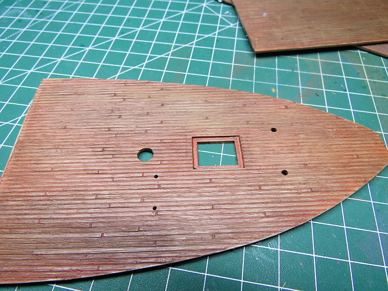

Derzeit bin ich gerade dabei, den Bau meiner SIRIUS vorzubereiten (Bausatzvorstellung siehe hier). Hierzu wollte ich mal eine Technik zur Darstellung eines realistischen Holzdecks entwickeln. Meine Lösung möchte ich euch gerne hier mal vorstellen.

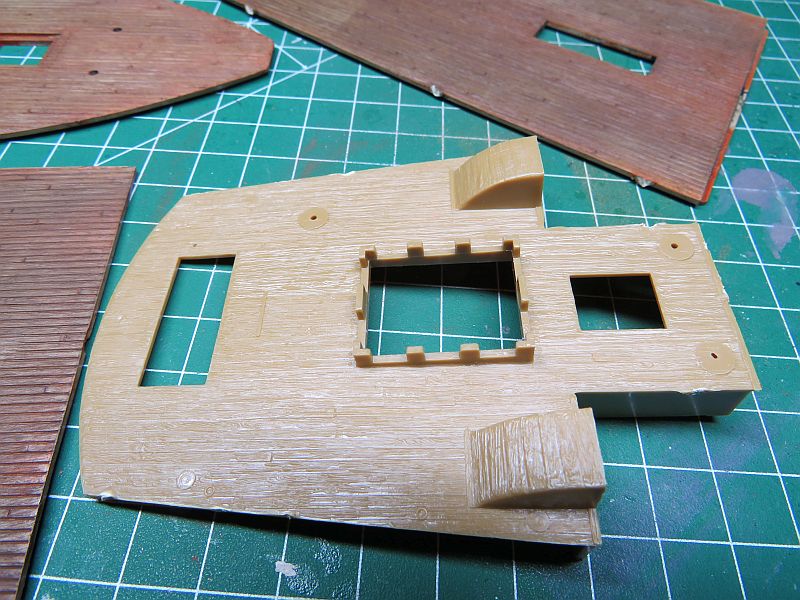

So sieht ein Originalteil aus:
Die Teile habe ich mit der Farbe "Dack Tan" von TAMIYA lackiert und gut trocknen lassen. Anschließend wurde mit einem Bostenpinsel braune Ölfarbe aufgetragen, und zwar so daß die Grundfarbe noch etwas durchschimmert. Das Ganze mindestens 2 Tage trocknen lassen; Ölfarbe braucht halt recht lange.

Sofort nach dem Auftragen wurde die Flüssigkeit leicht mit einem Papiertusch abgewischt und danach nochmals mit einem trockenen Borstenpinsel drübergegangen. Ich glaube, damit ziemlich realistisch einen Mahagoni- oder Teakboden darstellen zu können:

Sieht auf jeden Fall sehr gut aus. Aber meinst du nicht, dass man das auch nur mit Ölfarbe so hinbekommt bzw. wenn man das Produkt verwendet, die Ölfarbe weglassen kann? Das klingt für mich nämlich doppelt gemoppelt.
dimo1991
Beiträge: 547
Wohnort: Neunkirchen / Saar
Das ist bestimmt auch machbar. Ich wollte mit den Pigmenten auch nur die Plankenstöße hervorheben.
Es grüßt der Dietmar
