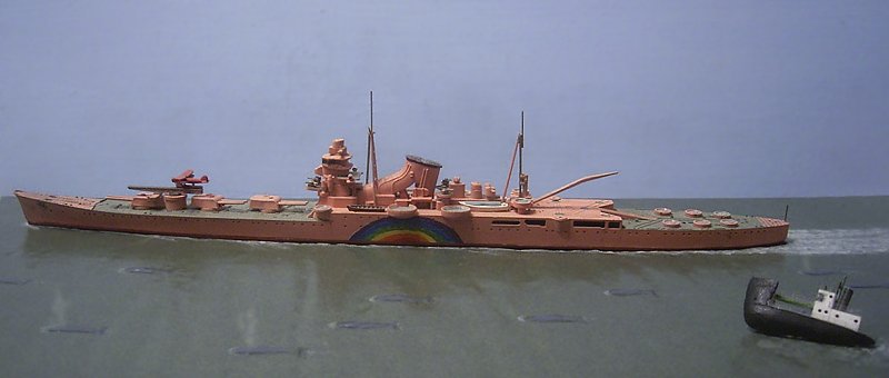

Panzerkreuzer "Seehirte" fährt Begleitschutz für den Zug der Buckelwale und versenkt den japanischen Walfänger "Totekaze".
1:700 Bausatz des schweren japanischen Kreuzers "Tone" und Eigenbau.

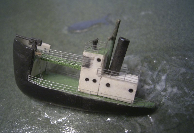

Nett anzuschauen...
Besonders die Fischis sind klasse "eingearbeitet".
Kannst du einmal ein Bild von oben machen?
Die Fische hast du ausgedruckt, ausgeschnitten und mit dem Wasser "einlaminiert"?

Wenn ich mich richtig erinnere hatte ich die Walfische (wenn man da von "Fischen" sprechen darf :twisted: ) einfach nur grob aufgemalt, mit einem Marine-Blau.
Ich glaube es war US Navy von Gunze, und zwar richtig dick aufgetragen.
Mit durchsichtigem windows color habe ich etwas Volumen aufgetragen, ebenso wie für die Bugwellen, Hecksee und die aufgewühlte See am sinkenden Walfänger.
Ausgeschnitten ? Nein, ich meine nicht. Wär mir zuviel gewesen für das Dutzend Wale.

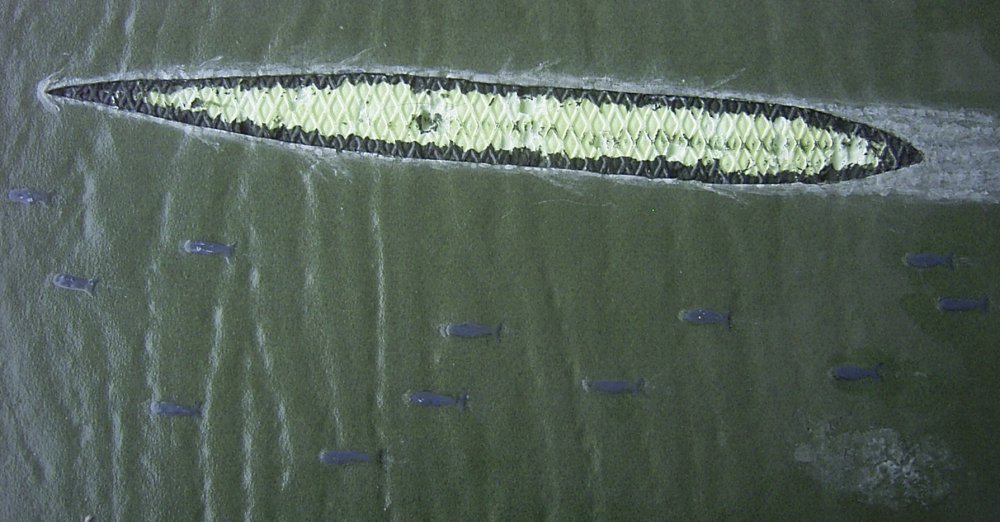

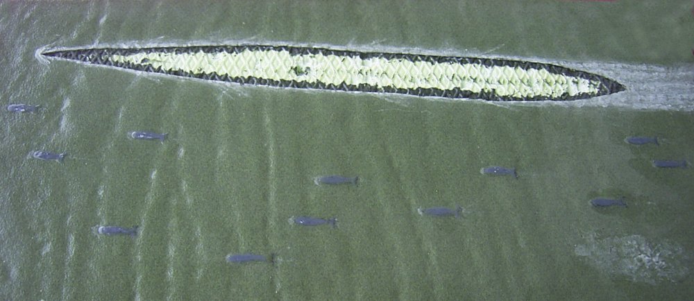

Ok, jetzt ist es doch wahr geworden, ich habe Fotos von der Platte gemacht, von oben ohne Besatz.
Ja, die Wale sind tatsächlich mit dicker Farbe aufgemalt, maßstäblich etwa 15 m lang.
Ich erkenne es jetzt an der leicht unterschiedlichen Form und Größe der Wale.
Das "Wasser" ist ein grünliches Stück MI Canson Pastellpapier auf eine Schaumstoffplatte vom Baumarkt geklebt.
Nach dem Malen der Wale mehrfach mit W5 Parkettversiegler überzogen um den Glanz zu erzeugen.
Durch die Feuchtigkeit hat das Papier automatisch Wellen geschlagen.
Die im Foto sichtbaren hellen Wellenzüge sind NICHT aufgemalt, sondern ausschließlich Reflexionen des seitwärts einfallenden Sonnenlichts.
Diese Präsentationsplatte ist nur mal kurz so hingeschludert und sollte keinen Anspruch auf Qualität erheben !
Die Körnung des Pastellpapiers blieb also erhalten, obwohl sie eigentlich stört.
leicht schräg
von oben

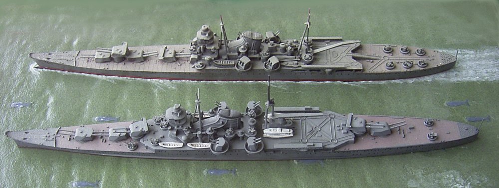

Hier mal kurz die richtige Tone auf dieser Platte, und ein ein Modell des schweren japanischen Kreuzers Chikuma, auch 1:700.
Uralte Bausätze, vermutlich von Fujimi oder Aoshima.
Ziemlich fein gespritzt, mit einer Eisenbodenplatte damit die Schifflein nicht beim Atmen weggepustet werden.
Auf Ätzteile und Riggen habe ich verzichtet, das war schon damals für mich schon zu fummelig und anstrengend.
Obwohl ich geätzte Reelings für Schiffsmodelle dieser kleinen Maßstäbe als zwingend ansehe.
Vorne im Bild die Chikuma, hinten die Tone, also das "Original" vom Seehirten. 8-)
Beide Modellchen sind vollgestaubt, deshalb die matten Farben.
Besonders das Linoleum ist schlecht erkennbar.
Sorry ! :oops:
Schon lange her, aber so viel Korrektur muß sein:
Das vordere Schiff ist NICHT die CHikuma, denn die war das Schwesterschiff der Tone.
Es ist vielmehr der schwere Kreuzer Suzuja von Tamiya in 1:700.
