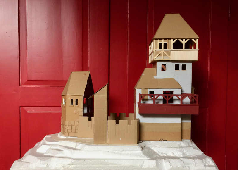

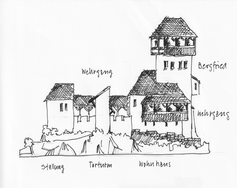

Wundert euch nicht, wenn ein der Seefahrt Zugewandter sich unverhofft als Baumeister einer Burg aufspielt. Der Grund liegt darin, dass seine Enkel mit wachsendem Alter geschichtliche Interessen entwickeln. Die Phase mit den Piraten und ihren Playmobil Schiffen haben sie bereits intus, jetzt geht es etwas weiter zurück, nämlich ins Mittelalter. Und wie das so ist bei den Ritters, sie brauchen eine Behausung. Und so ergab es sich, dass der modellbauende Nonno mit dem Bau einer Burg beauftragt wurde.

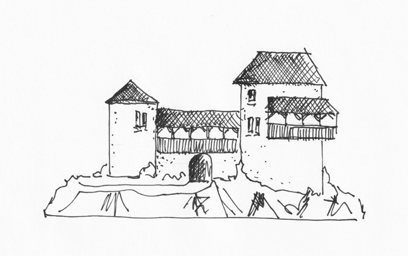

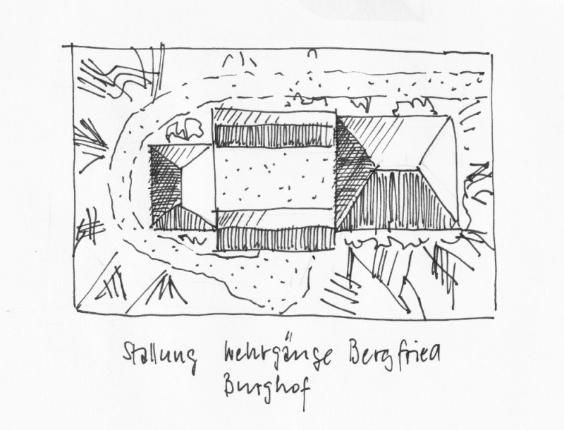

Also machte ich mich dahinter, eine mit Playmobil Ritterfiguren bespielbare Burganlage zu entwerfen. Das bedeutet etwa Massstab 1:25, was real ganz rechte Ausmasse ergibt; beispielsweise eine Stockwerkshöhe von rund 10 cm. Damit die Innenräume ebenfalls bespielbar sind, sollten die Bauten geöffnet werden können. Äusserlich sollte die Burganlage ein vorbildähnliches (Semi Scale) Aussehen erhalten.

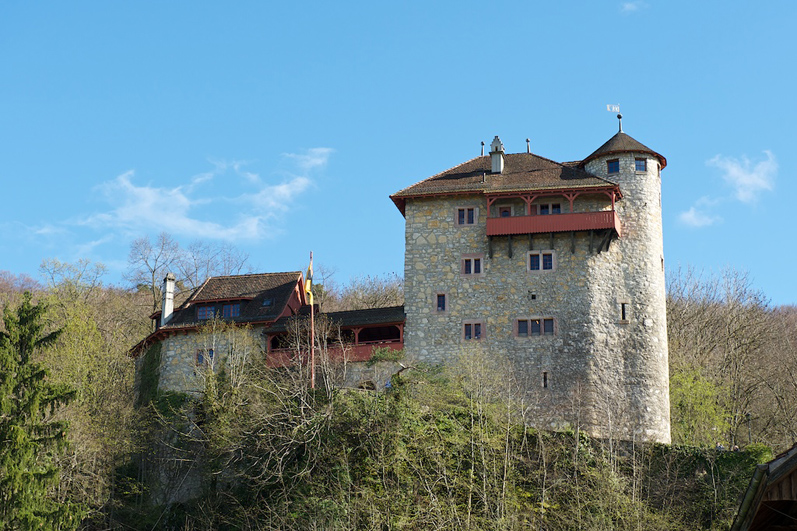

Orientiert habe ich mich an der Burg Rotberg, einem rekonstruierten Wehrbau aus den 13. Jahrhundert bei uns im Baselbiet.
02 Rotberg.jpg (493.9 KiB) 5289 mal betrachtet

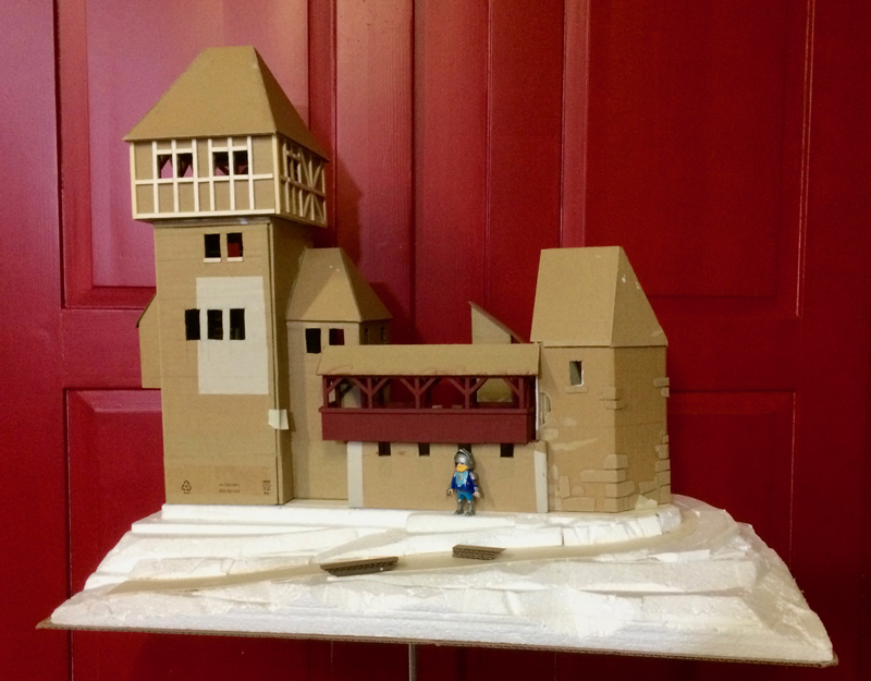

05 Leimbistein.jpeg (172.17 KiB) 5289 mal betrachtet

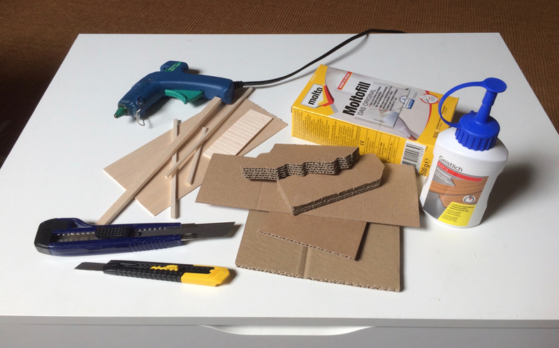

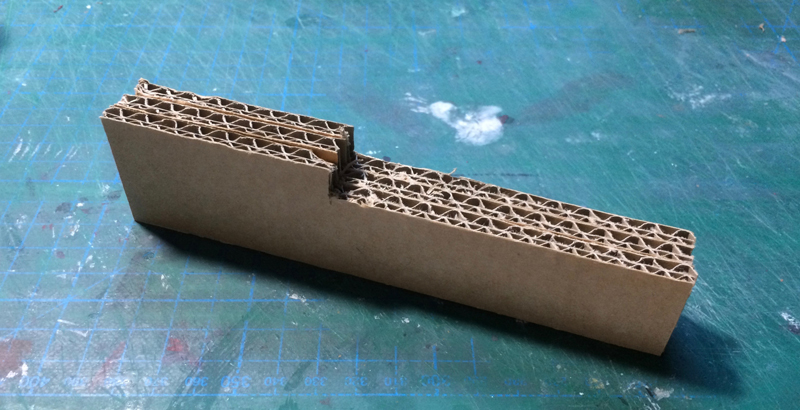

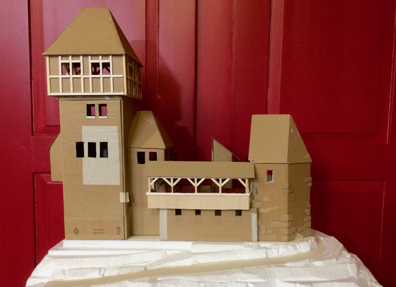

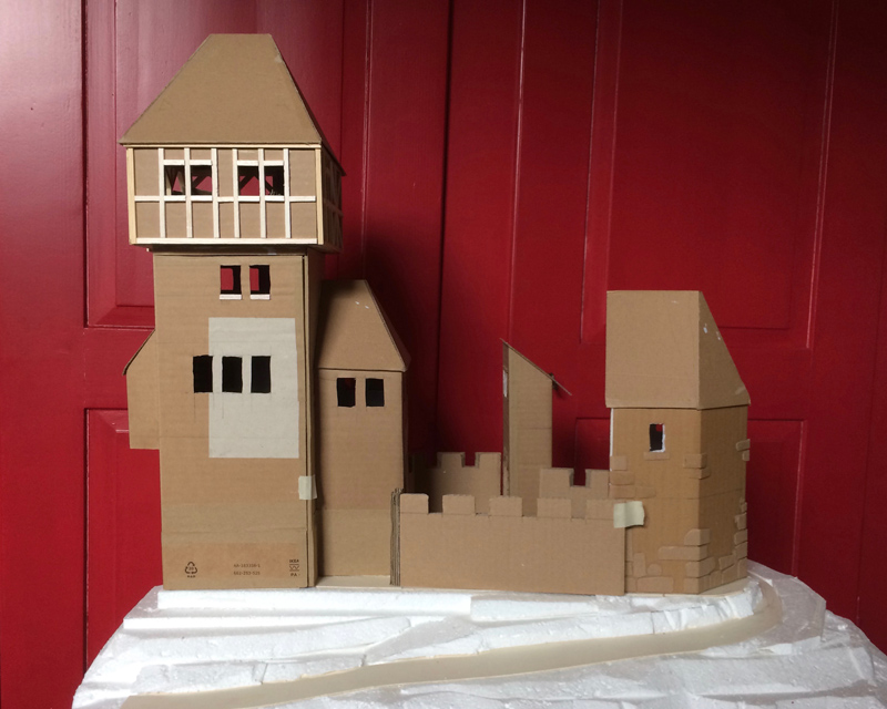

Um mit dem Bau schnell voranzukommen, entschloss ich mich, mehrschichtigen Karton zu verwenden. Den kann man gut mit einem Messer schneiden. Fenster und Tore sind rasch ausgeschnitten und wenn etwas nicht passt, kann man es ohne grossen Verlust auswechseln.
Die Oberflächen werden mit Spachtelmasse behandelt; das sieht dann als Mauerverputz schon recht echt aus und stabilisiert gleichzeitig den Baukörper.
Für Fachwerk, Treppen und Holzverkleidungen kommt Balsaholz mit verschiedenen Profilen zum Einsatz, weil auch dieses Material mit dem Messer rasch zu verarbeitet ist.
Zum Verkleben benütze ich Weissleim oder den Kleber aus der Leimpistole.

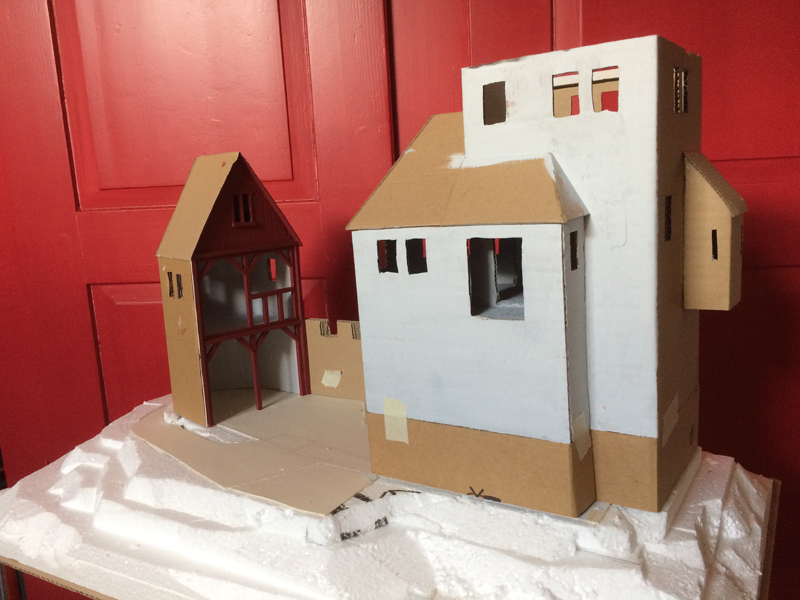

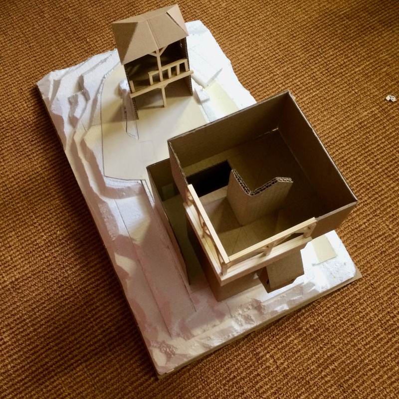

Während des Bauens wurden die Gebäude laufend angepasst und mit verschiedenen Erweiterungen versehen; hier ein zusätzlicher Aufbau mit Laube.
07 Leimbistein.jpeg (162.92 KiB) 5289 mal betrachtet

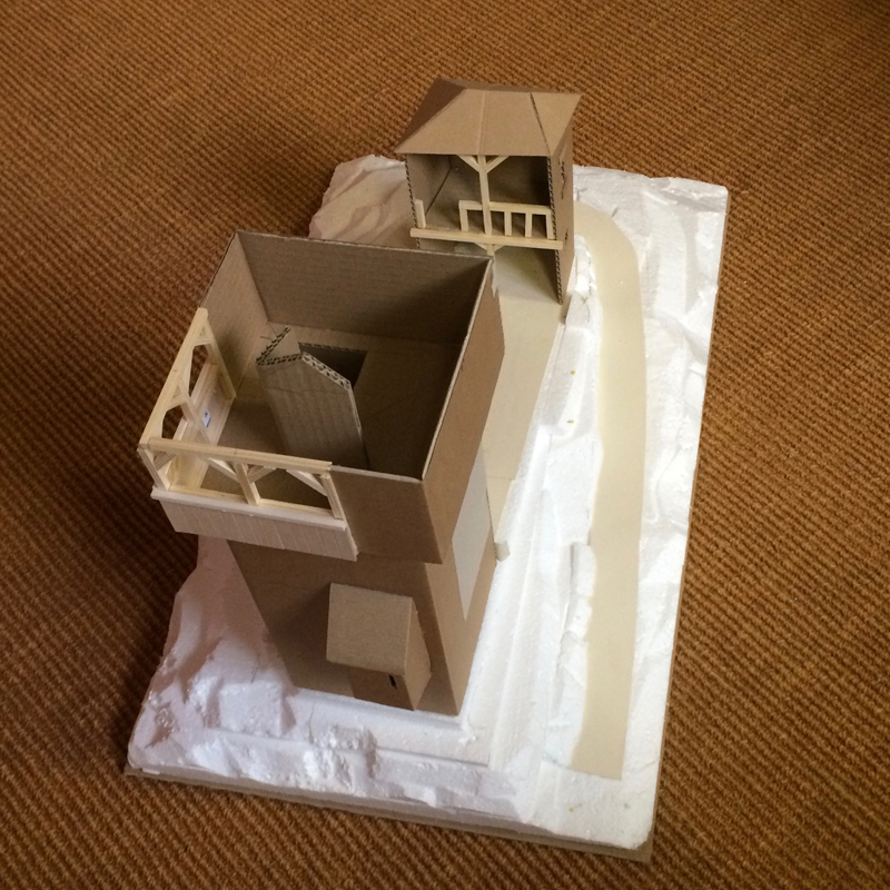

Der Geländesockel besteht aus Styropor. Das Ausmass beträgt ungefähr 50 auf 85 Zentimeter.
09 Leimbistein.jpeg (498.87 KiB) 5289 mal betrachtet

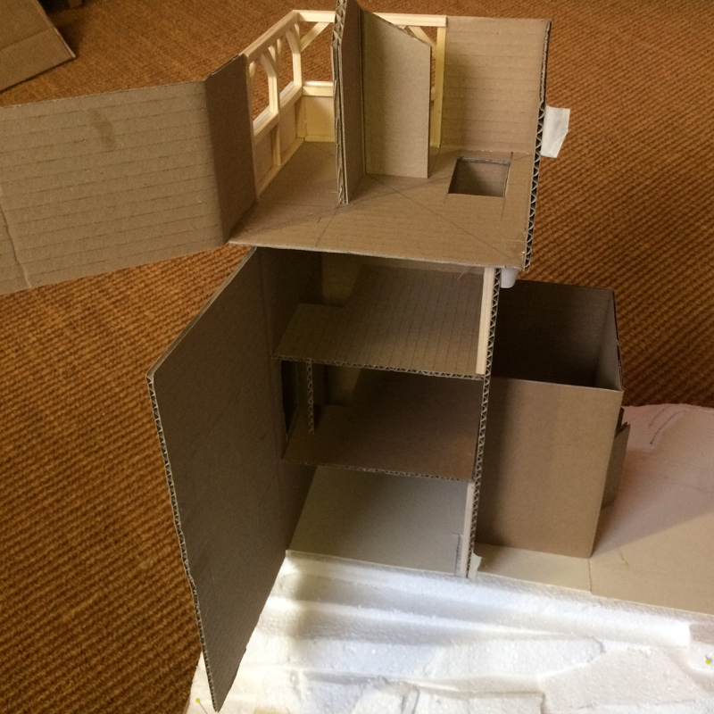

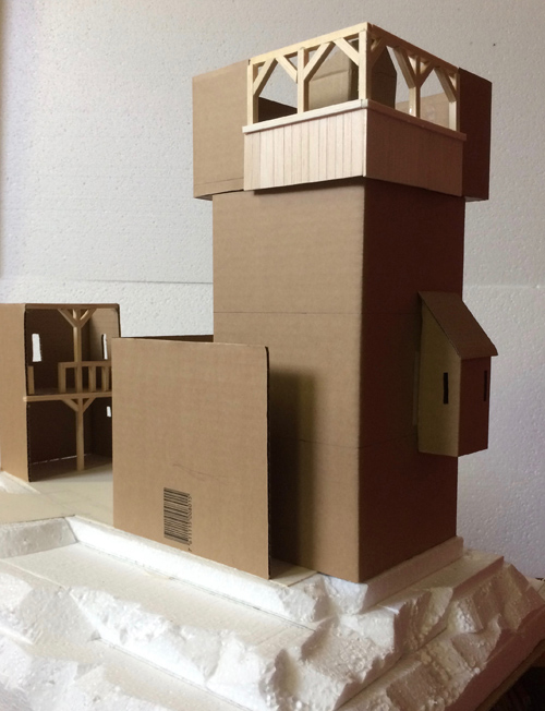

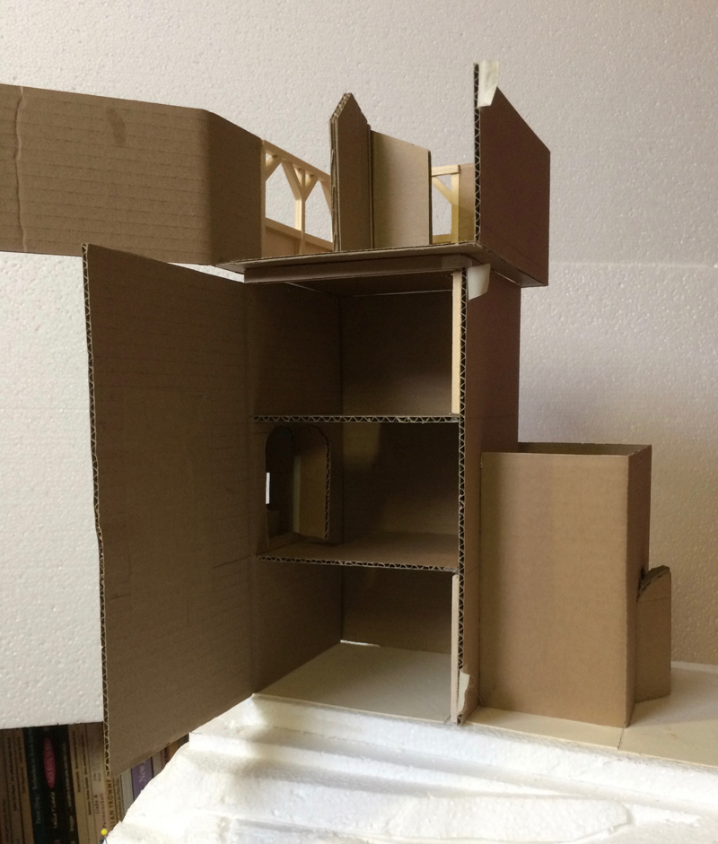

Damit mehr Spielmöglichkeiten entstehen, können die Wände des Bergfrieds geöffnet werden.
11 Leimbistein.jpeg (320.24 KiB) 5289 mal betrachtet

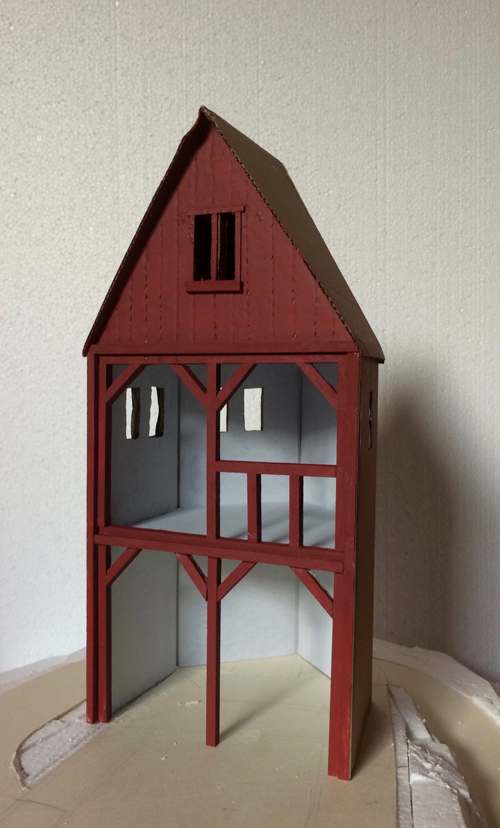

Weil das Stallgebäude von den Proportionen her nicht überzeugte, erfolgte eine Neukonstruktion mit geändertem Grundriss und Dach.

Bergfried mit angebautem Wohngebäude

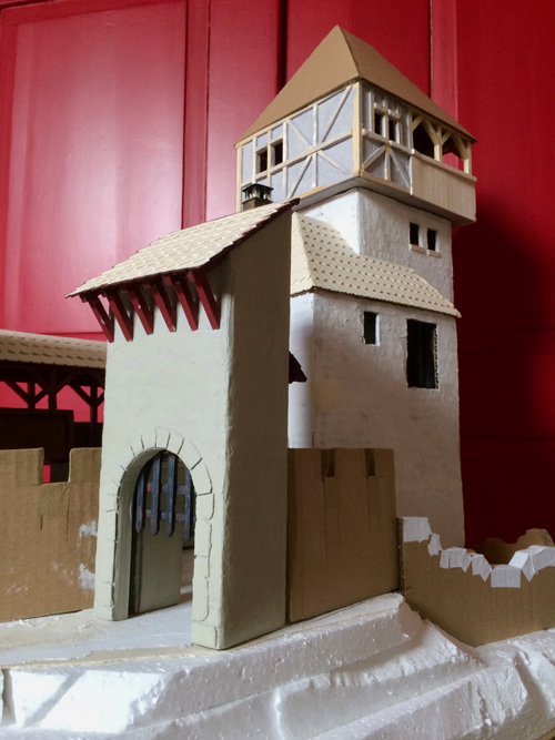

14 Leimbistein.jpeg (228.7 KiB) 5289 mal betrachtet
Ein Klo Erker darf nicht fehlen.

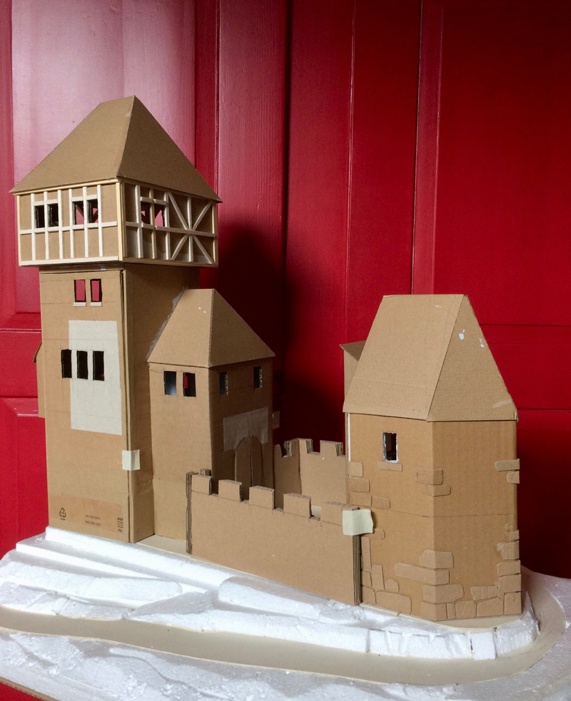

Langsam wird ersichtlich, wie die Anlage dereinst ausschauen könnte.

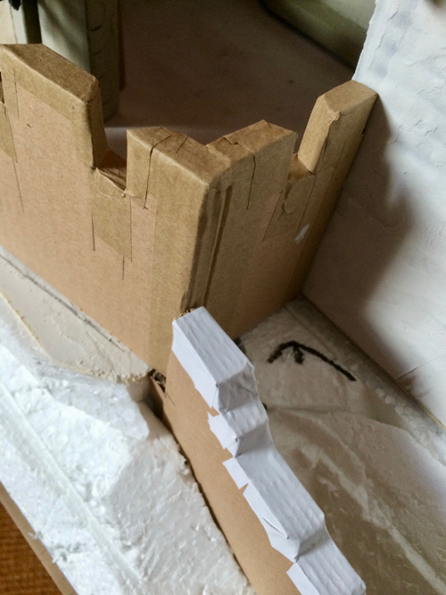

Die Mauerkrone ist bereit für den Wehrgangaufbau.

… und so sieht die gegenüberliegende Fassade aus.
24 Leimbistein.jpeg (238.11 KiB) 5289 mal betrachtet

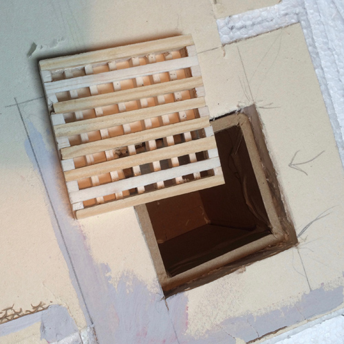

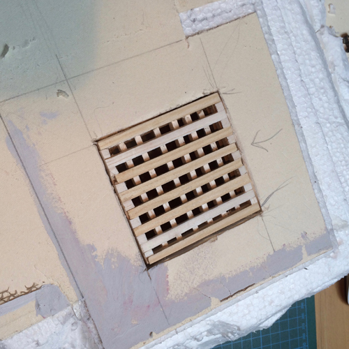

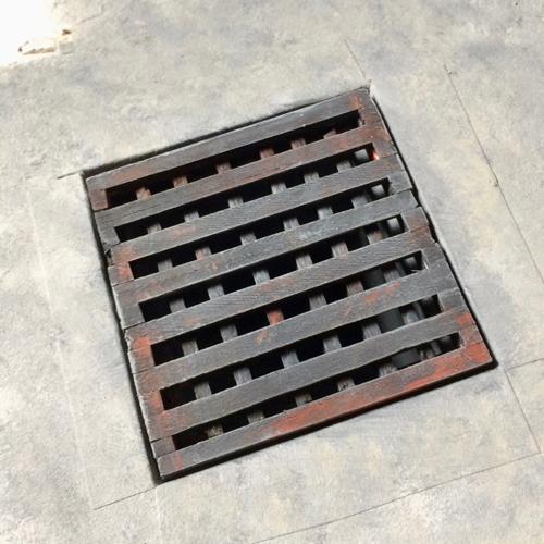

Hier im Fundament des Bergfrieds.
25 Leimbistein.jpeg (157.92 KiB) 5149 mal betrachtet
26 Leimbistein.jpeg (220.01 KiB) 5149 mal betrachtet
27 Leimbistein.jpeg (227.41 KiB) 5149 mal betrachtet

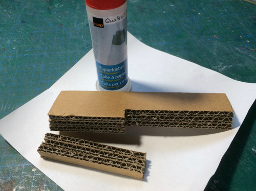

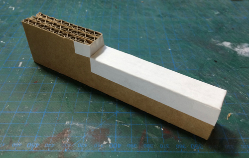

Wunderschön gemacht, Wilfred. Darüber werden sich die Kinder freuen. Viel schöner als die Burgen im Spielzeugladen. Kurze Frage: Ist die Bauweise aus Pappe stabil genug? Ich habe daraus noch nie etwas gebaut...daher meine Unwissenheit.
Stabilität ergibt sich dadurch, dass ich je nach Anforderung verschiedene (Well) Kartondicken verwende. Klebt man mehrere dünne oder dickere Schichten aufeinander, erhältst du eine sehr hohe Festigkeit. (Es werden damit gar Sitz- und andere Möbel in 1:1 angefertigt). Wo nötig lasse ich die Wellenstruktur durch Überkleben mit Packpapier verschwinden.

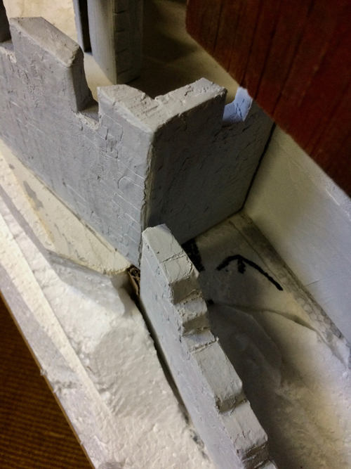

Die Mauerstücke werden mit Moltofill überspachtelt, teilweise graviert und mit einem Grundanstrich versehen. Dabei ist zu beachten, dass durch das Aufbringen des Verputzes eine leicht gewellte Oberflächenstrukturierung entsteht, was hier dem Eindruck von mit Natursteinen aufgemauerten Wänden entgegenkommt.
Will man das nicht, müssen die Teile mit einer Schicht dünner Pappe (beispielsweise Holzkarton) überklebt werden.

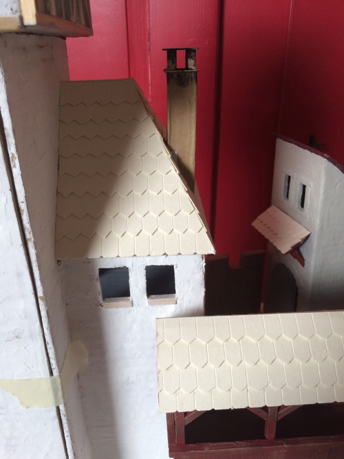

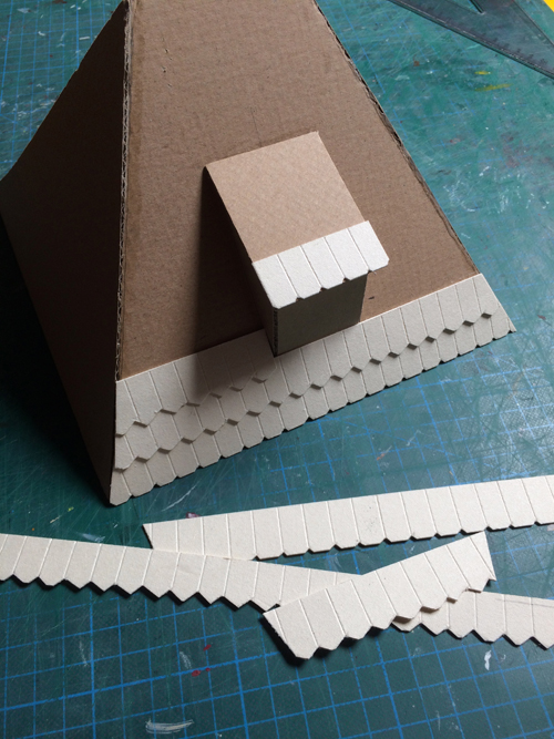

Und jetzt ein Wechsel vom Baumeister zum Dachdecker
Mit dem Falzbein zog ich erstmals alle Zentimeter Rillen in den Karton, dann schnitt ich zwei Zentimeter breiten Streifen und anschliessend im Zickzack die dreieckigen Ziegelabschlüsse.
Da es etwa zwei A2 Bogen weichen Holzkartons zu verarbeiten gab, habe ich diese Arbeit auf mehrere Tage verteilt; das machte diese langwierige Akkordarbeit um einiges erträglicher.
33 Leimbistein.jpeg (309.79 KiB) 4972 mal betrachtet
34 Leimbistein.jpeg (217.42 KiB) 4972 mal betrachtet

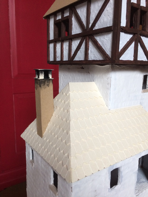

Ohne Kamin keine Wärme in der Burg
35 Leimbistein.jpeg (245.88 KiB) 4972 mal betrachtet

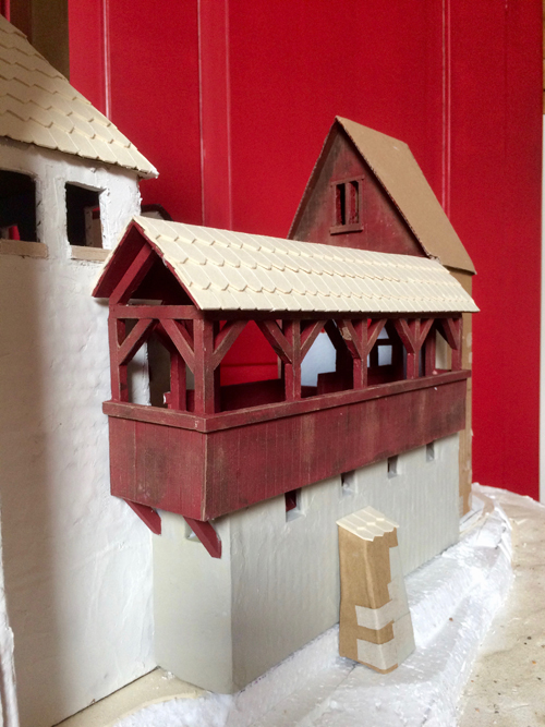

Der Wehrgang auf dieser Seite ist zum Bespielen samt Mauer abnehmbar.

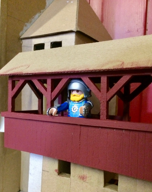

Wenn schon keine Zugbrücke vorgesehen ist, dann muss der Torturm mindestens ein Fallgatter bekommen.
