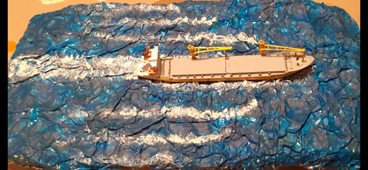

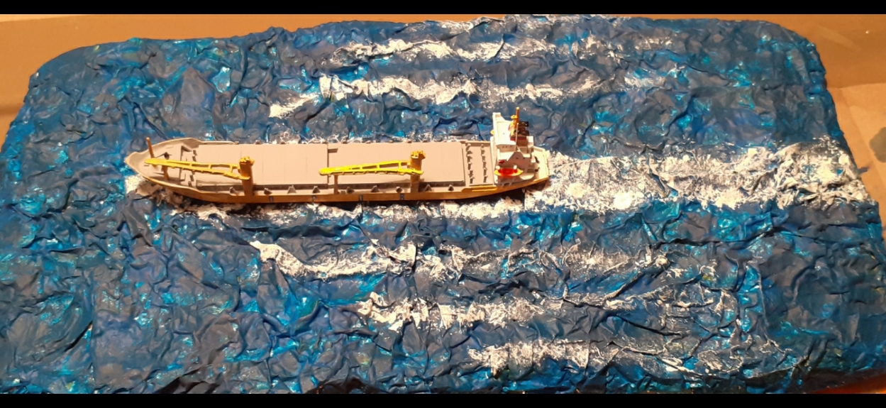

Ich hab im Internet ein Tutorìal gesehen wie man ein Wasserdoorama mit Alufolie bauen kann.
Da ich einige 1:1250 Schiffsmodelle besitze, fand ich das ganz cool.
Könnte ich mir auch in groß für meinen Revell Colombo Express vorstellen.
Von daher hier mein Erstlingswerk mit der Einschätzung ob man erkennen kann was dargestellt werden soll
:D :shock:
Re: Expertenmeinung Wasser Diorama
Verfasst: Mi 19. Mai 2021, 16:23
von ModellfreakDD
Du benötigst unbedingt Glanz am besten mit Clear Blue oder zumindest Klarlack (gern auch aus der Spraydose)
Die Wellen finde ich zu hart. Schau dir mal das Video an:
https://youtu.be/psxHN0s8Vwo
Ich würde entweder nochmal eine glatte Alufolie drüber machen oder zumindest mit ordentlich
Weißleim/Holzleim drüber gehen, um die Wogen zu glätten. Dann neu lackieren. Falls du keine Airbrush hast, eignen sich auch Spraydosen sehr gut. Zuerst eine Helle Grundierung (Primer) dann Blaugrau unregelmäßig aufgetragen und zum Schluss ordentlich Glanz drauf. Die 3 symetrischen Wellen neben dem Schiff solltest du lieber weglassen.

Hy..vielleicht blöde Frage...
Clear blue...? Das ist doch blaue Farbe.. die alles übermalt...oder?
Besteht dann nicht die Gefahr das alles sehr eintönig wirkt...?
Welchen klarlack kann man empfehlen?
VG

Clear blue verstehe ich #752 von Revell, als Beispiel.
Mag mich aber auch täuschen.

"Clear" sind Transparente Farben.
Hier als Blau:
Oder als Spray:
Verfasst: Mi 19. Mai 2021, 19:41
von ModellfreakDD
paul-muc hat geschrieben: Mi 19. Mai 2021, 19:29 Das Wasser wirkt so echt, dass man seekrank werden könnte.
:lol:
Also das Clear Blue ist ein transparenter blau schimmernder Klarlack. Je dicker aufgetragen, desto blauer wirkt es am Ende.
Ich hatte den Eindruck, das mit Clear Blue diese leichte Transparenz von Wasser besser zur Geltung kommt, als reiner Klarlack.
Aber Klarlack kannst du ja mal ausprobieren. Das sollte für den kleinen Maßstab 1:1250 eigentlich ausreichend sein.
Entweder den von Revell aus der Spraydose (Am besten den Acryl) oder einen aus dem Baumarkt. Achte aber bitte darauf, dass auf dem Klarlack "glänzend, Glanz, oder Gloss" steht. Keinesfalls Matten oder Seidenmatt.
Revell-Bert hat geschrieben: Mi 19. Mai 2021, 18:56 Clear blue verstehe ich #752 von Revell, als Beispiel.
Das sieht mir genau danach aus. Aber auf einem Bild im Internet sieht es recht Intensiv aus. Habe es aber nicht getestet.

wenn ich darf... mache eine Struktur in deine Welle... es ist für mich ein bisschen zu square und unregelmässig ohne richtige Welle
aber das kommt von einer der noch nie wasser gemacht hat :lol:
