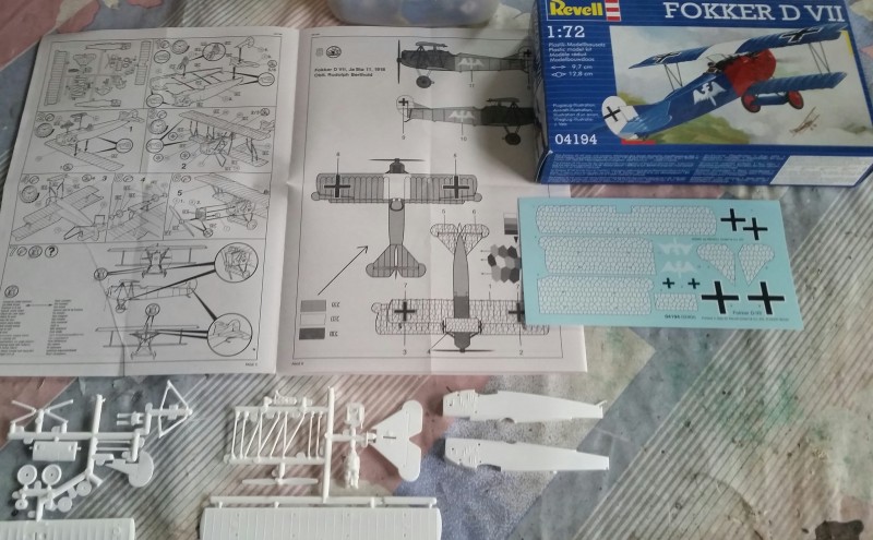

Hallo. Muß mich mal wenigstens zeitweise von der Fregatte U.S.S. United States ausklinken und habe mir diesen kleinen leichten Bausatz zum Aufbau ausgesucht. Gab es bei Revell im Sale für 3 Euro. Und da ich sowieso Farben bestellen musste......
Fast so viele Farben wie Bauteile.
Es handelt sich um das beste deutsche Jagdflugzeug des 1. Weltkrieges welches ab 1918 den Himmel beherrschte. Triebwerk 6 Zylinder, BMW III Motor mit 185 PS und einer Höchstgeschwindigkeit von 200 km/h.

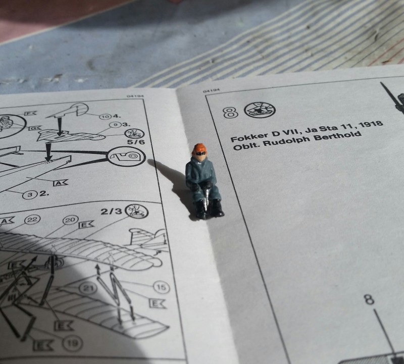

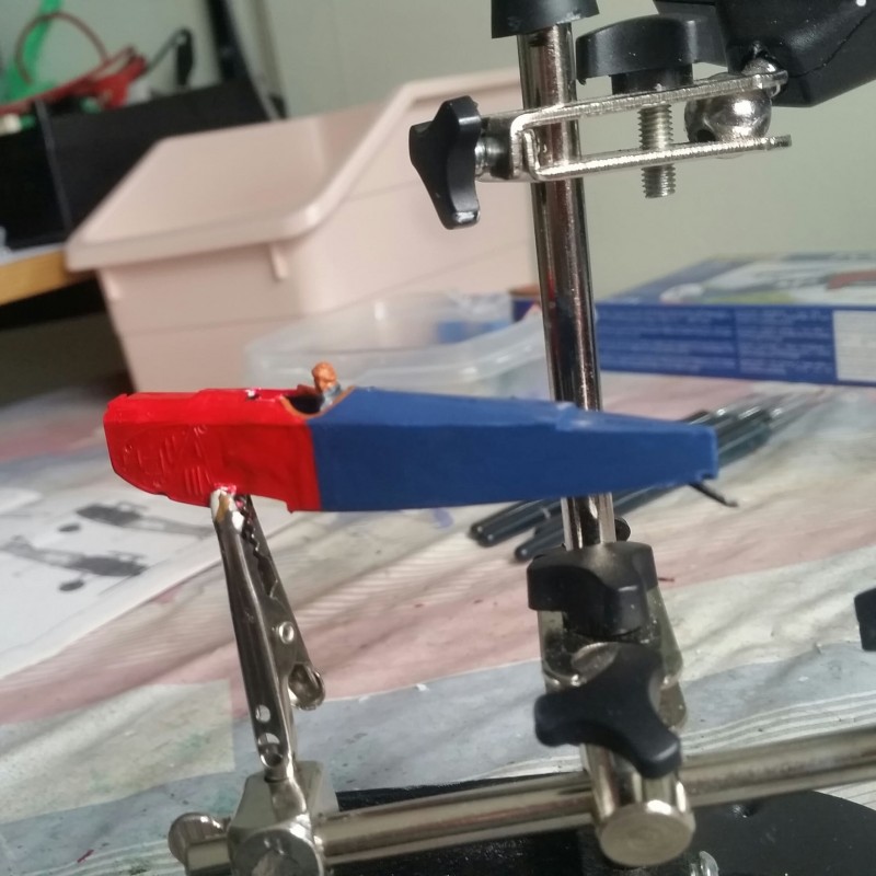

Der Rumpf ist zusammen, angemalt, und der Pilot sitzt. Aber die Probleme kommen unterhalb der Tragflächen mit dem Giraffenmuster auf den Decals. Wird nicht so einfach wie der Bausatz vermuten lässt.

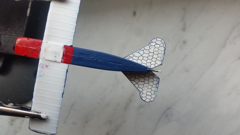

Es klappt mit Aufbringen des Decals, Lack aufsprühen, 2 Tage warten und dann übermalen. :D Hier die Ergebnisse vor dem Bemalen

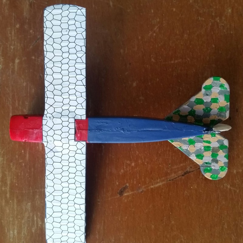

Und mit Bemalung.

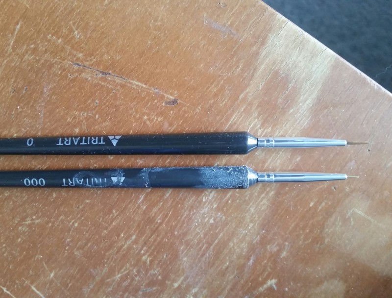

Sehr gut. Was nimmst du zum bemalen. Einen feinen Pinsel und Modelllack oder Stifte?
IngoM
Beiträge: 711
Wohnort: Lingen
Been thanked: 101 times
Ich benutze Pinsel. Die abgebildeten sind auch nach längerem Gebrauch noch gut in Form
. Wirklich gute Pinsel. Habe ich bei Amazon gekauft.
