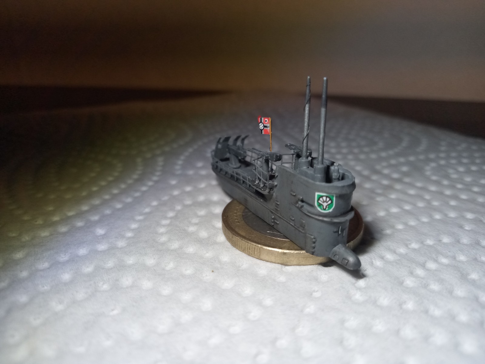

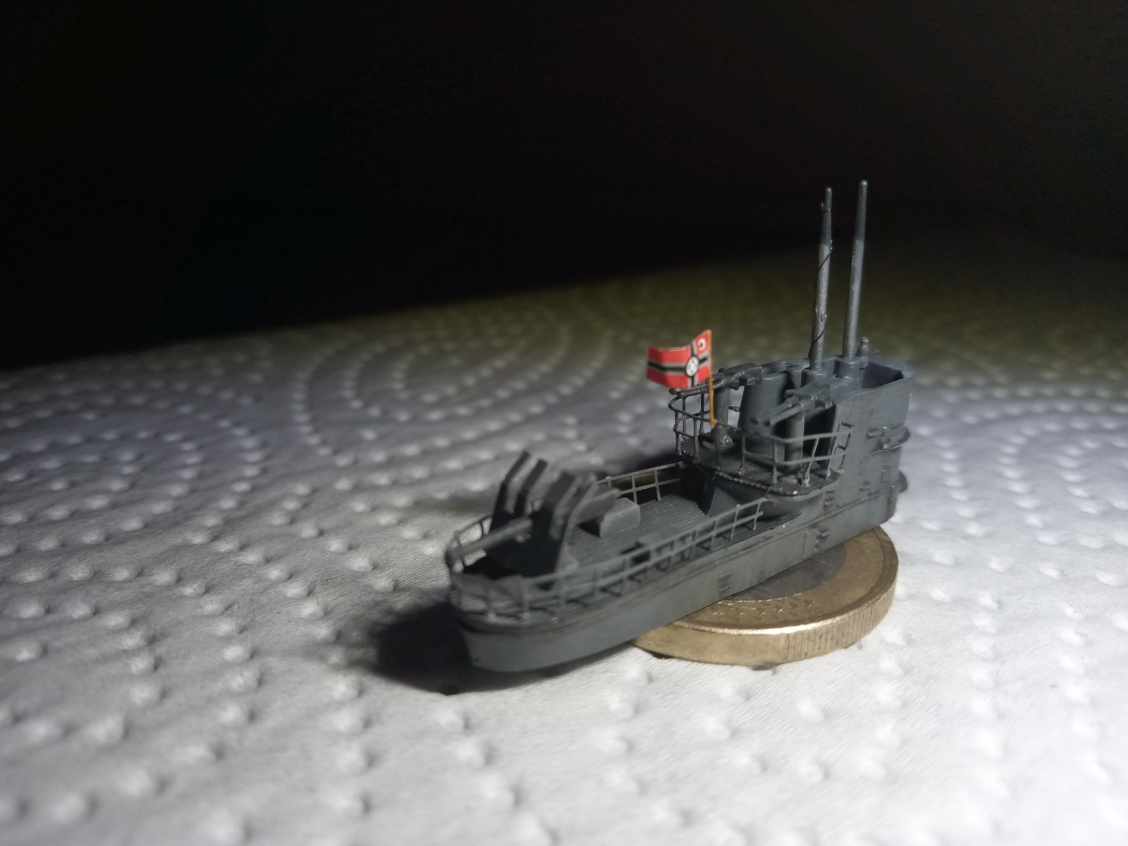

Als erstes ging es an den Turm.
Dieser wurde nach dem verkleben mit Revell Aqua Color Staubgrau 77.
mit Pinsel bemalt. Und mit Klarlack matt versiegelt.
Die Antennen aus PE-Teilen, kommen zum Schluss an den Turm ran.
Ich habe sonst das Talent, diese vor Fertigstellung zu verbiegen :)
Anschließend wurde mit weissen Pigmenten aus dem Revell Weatheringset,
die Details etwas hervorgehoben.
Die schwarzen Pigmente wurden mit etwas Wasser vermischt.
Und anschließend als Washing auf die Aussenflächen des Turmes aufgebracht.
Nach dem trocknen, wurden diese mit einem nassen Q-Tip weiter bearbeitet
und in Form gebracht.
Der Flaggenstock ist aus gezogenem Gießast.
Das Decal der Flagge wurde auf Alufolie geklebt, danach ausgeschnittenen.
Etwas in Form gebracht und mit Sekundenkleber an den Flaggstock geklebt.
Am 2.Seerohr und am Flaggenstock kam noch etwas
von Uschis Gummifaden.
So schauts derzeit aus:

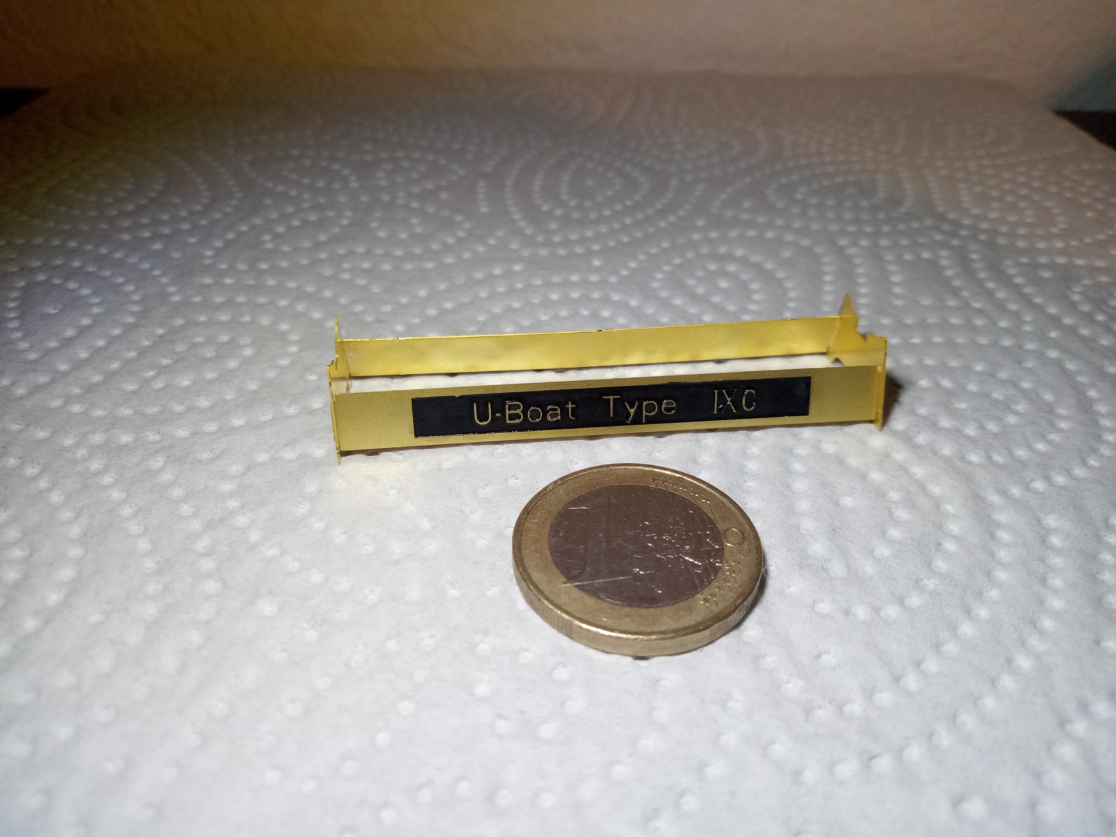

heute ging es an den Modellständer.
Dieser besteht aus PE-Teilen.
Um die Metalloptik zu erhalten,
bekam nur der Teil mit der Modellbezeichnung,
ein kleines Washing.
Der Schriftzug wurde dann wieder freigelegt.
Auch hier wurden wieder Pigmente mit Wasser vermischt.
Und mit einem nassen Q-Tip die überschüssigen Pigmente abgenommen.
Versiegelt habe ich es dann noch mit Haarspray.

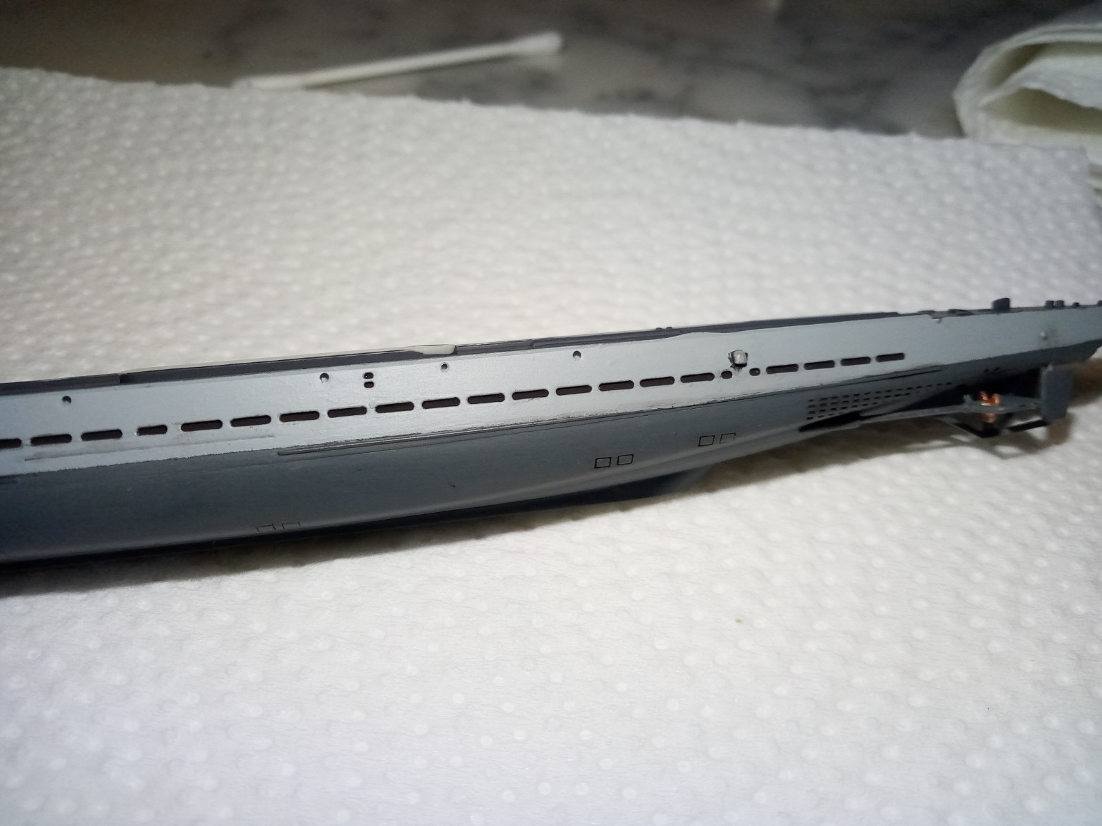

heute ging es beim Rumpf weiter.
Die Flutschlitze wollten geschwärzt werden.
Hier habe ich Pigmente mit Wasser vermischt.
Und anschließend aufgetragen.
Trocknen lassen, und mit einem nassen Q-Tip das
überschüssige Washing wieder abgenommen.

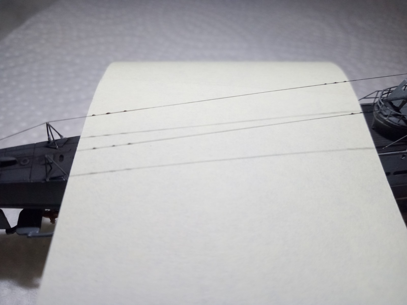

Endspurt beim UBoot.
Der Turm kam auf den Rumpf.
Die Seilantennen wurden mit Uschis Gummifaden
angebracht.
Um die Seilspanner darzustellen, habe ich mit einem
kleinen Pinsel immer wieder Farbe auf die entsprechenden Stellen
getupft.
Ebenso kam dann auch etwas Rost an den Rumpf.
Hier habe ich wieder Pigmente aufgerieben.
